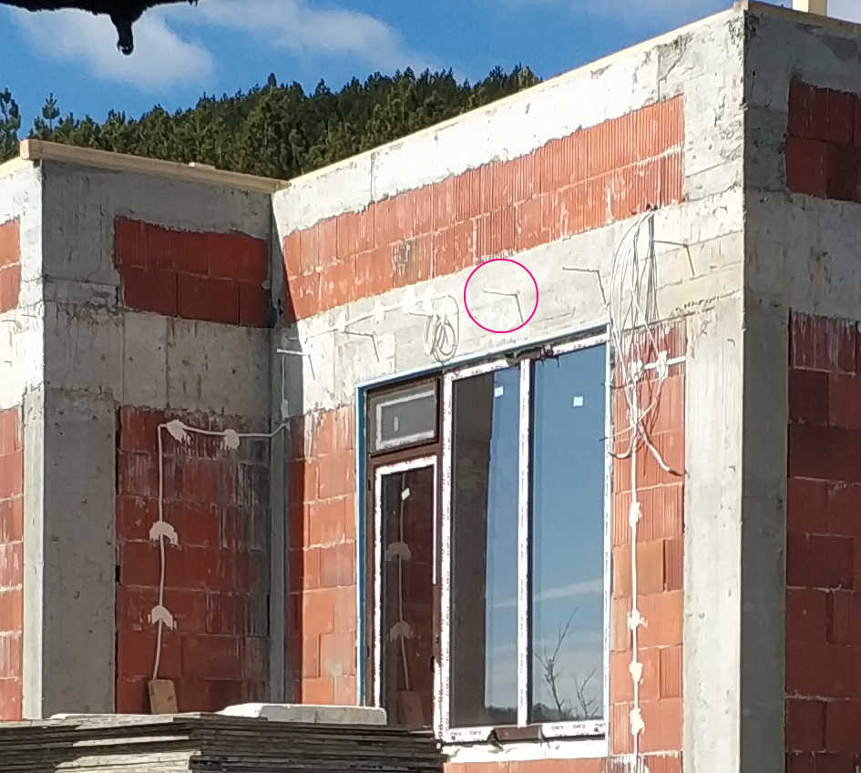

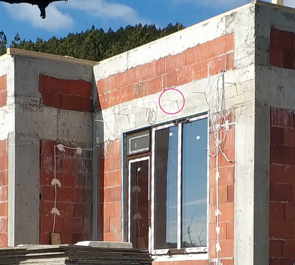

Показвам един начин на закрепване на столицата към
къщата, при ново строителство. Вбетонирани са шпилки ф12
с гайка вътре в гредата, стърчат 20 см, за да остане дължина
и след изпълнение на изолацията.

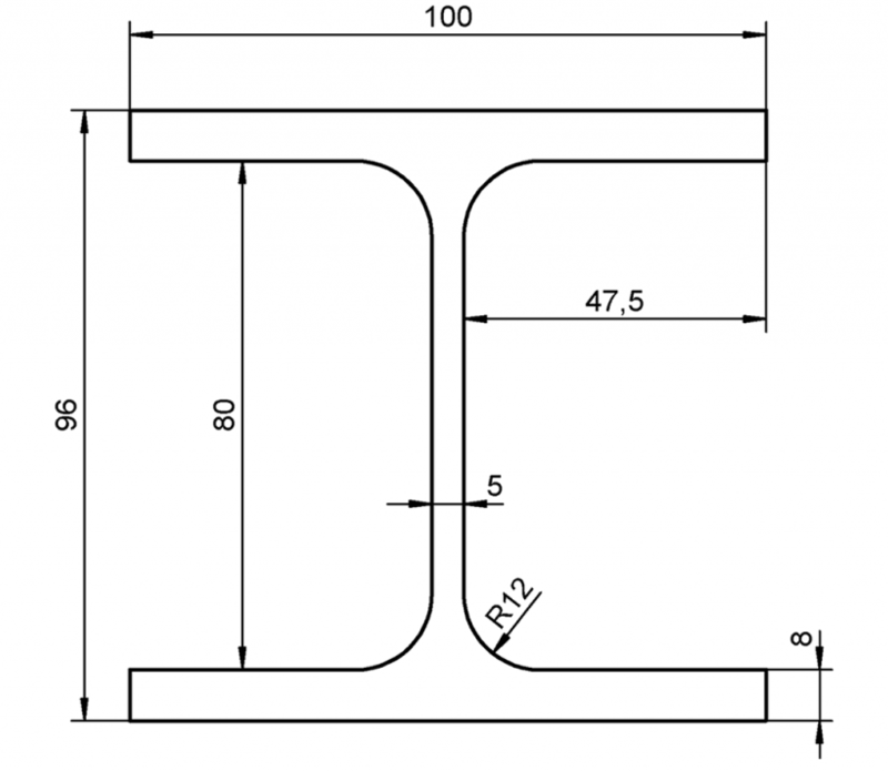

Поповете носят много на центричен натиск и дори тези със сечение 60х60мм или 80х80мм ще свършат работа. Въпроса, е че при тях трудно би се осъществила връзката колона-греда. Стоманената RHS греда е широка 60мм или 80мм, а поповете ще бъдат по-широки. Може да направиш предложената от мен връзка и ако попа е 120х120мм, да попълниш с две парчета дъски с дебелина съответно по 30мм или 20мм.
Цената на стоманата за предложените от мен профили се върти около 1.6лв за килограм.
Всички размери на ст. греди са дадени в милиметри.
RHS
Студено формован кух правоъгълник-RHS
120x60x4
H=120; B=60; T=4;
1л.м.=10.5кг; 4.5м х 10.5кг=48кг
120x80x4
H=120; B=80; T=4;
1л.м.=11.7кг; 4.5м х 11.7кг=53кг
HEA100
Горещо валцован HEA
HEA100
1л.м.=16.7кг; 4.5м х 16.7кг=75кг
Горещо валцован IPE
Не съм го изчислявал за обща устойчивост, предложените два размера са направени на база допускането, че коефициента е 0.5 или 0.4х.
IPE160
1л.м.=15.8кг; 4.5м х 15.8кг=71кг
IPE180
1л.м.=18.8кг; 4.5м х 18.8кг=85кг

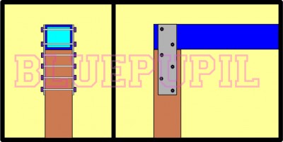

kistbam, като гледам вървежа на нещата, си се насочил към паянти или ъглови шини за връзката поп-столица (тези отпред). Според някой естети от форума и двете са грозни. Любопитен съм, какво решение ще ти предложат. Докато го обмислят, ето едно и от мен. На външния ъгъл, под двете външни столици- там където се събират под 90 градуса, изкопай покрай съществуващия бетон и вбетонирай стоманен поп с дължина 3м, от които 50-70см в земята и 250-230см над. Сечение- 80х80х6мм или 100х100х4мм. Обличаш го с дъски с дебелина 2см, и става общо 12х12см или 14х14см, за да пасне на останалите попове. Ще се справи с хоризонтален товар приложен на върха на попа от порядъка на 250-300кг, идващ от двете столици, което е напълно достатъчно. Това ти позволява да се отървеш от паянтите и ъгловите шини.

Мисля, че паянтите се получават добре, пък може
само аз да ги харесвам. Засега материалът се

Като сте ги захванали тези попове от към сградата, няма отърване.При скат с по-голям наклон от примерно 35 градуса, усилията на натиск преобладава към сградата, а не надолу. Посочих вариант с шпилки.Може и да не се копае цялата изолазия, а само там където са шпилките да се вкопаят пети 10/10 см каквото е сечението на столицата..Никакви попове не трябат откъм сградата на това навесче.

Според мен, ако в направлението 2.5м няма да се ползват подкоси, което може и да пречи при преминаване, шпилките са задължителни, иначе в посока север-юг, верандата пред южният прозорец е неукрепена хоризонтално. Има два варианта- столица с попове и шпилки и столица носена само от шпилките. Ако има попове нещата се получават много по-лесно. И изискването към шпилките или анкерите (ако се анкерира попа, за гредата или плочата между двата етажа) е да работят само на опън. При условие, че няма попове, шпилките ще бъдат натоварени освен на опън от хоризонтална сила и на срязване от столицата и нейният товар. И точно тук възниква проблема- ако шпилките се поставят под прозореца на вторият етаж, има опасност с вътрешния си край да се опитват да повдигат зидарията. Затова по безопасният вариант е шпилките да се изтеглят в двата края на столицата, колкото е възможно по-близо до двете ст. бет. колони или дори направо да се анкерира столицата в колоните. Това налага да се ползва столица с отвор от 430-450см, който ако е дървена я прави с височина от мин. 18см.
VLADO66 е добре да предостави детайли за предложените шпилки, дистанционери за през изолацията и пр. Защото тяхната роля, ако няма попове е доста отговорна. Най-малкото, ако под тях не се остави фуга от около 2см, след като се поогънат или слязат надолу обирайки луфтовете, може да натиснат изолацията.

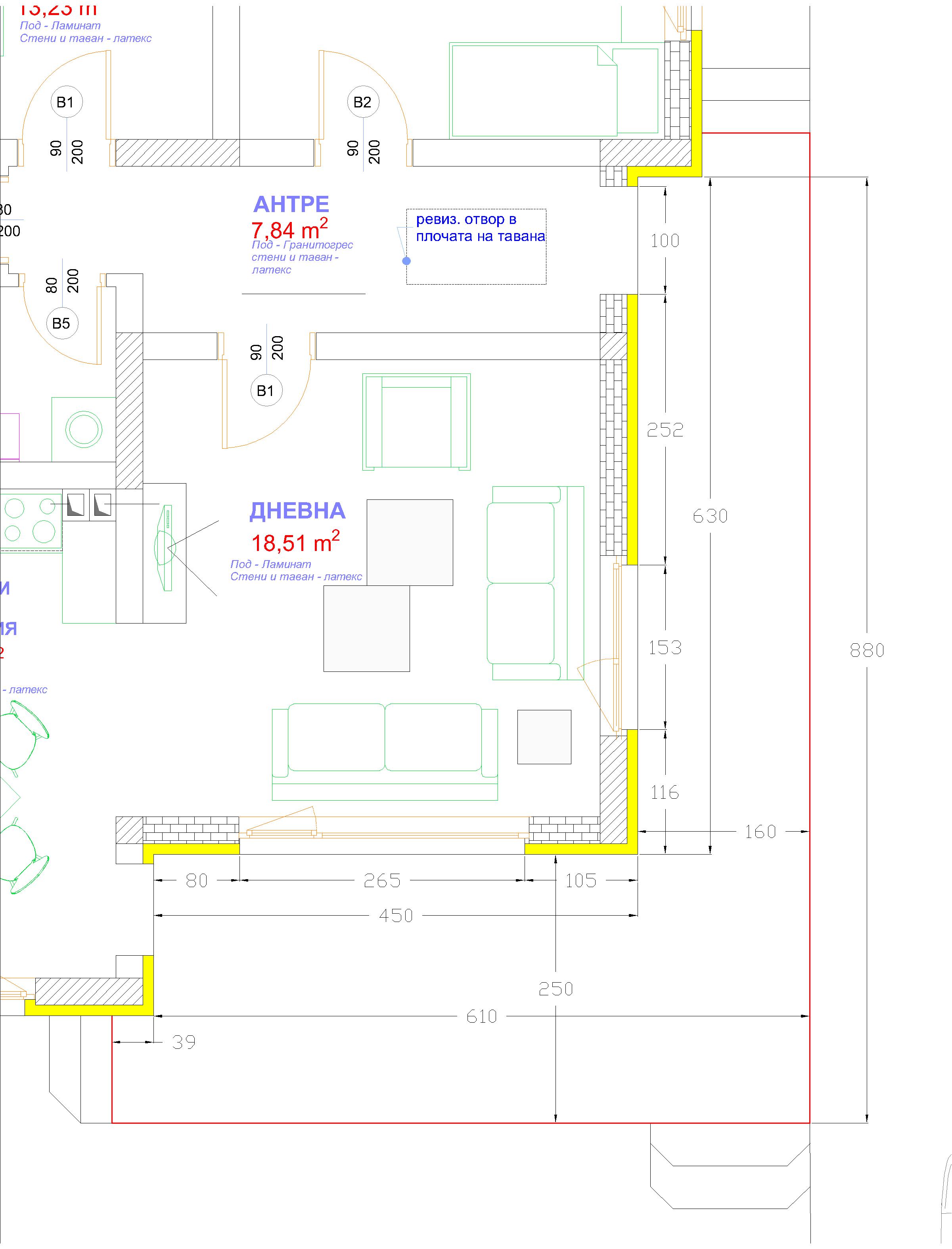

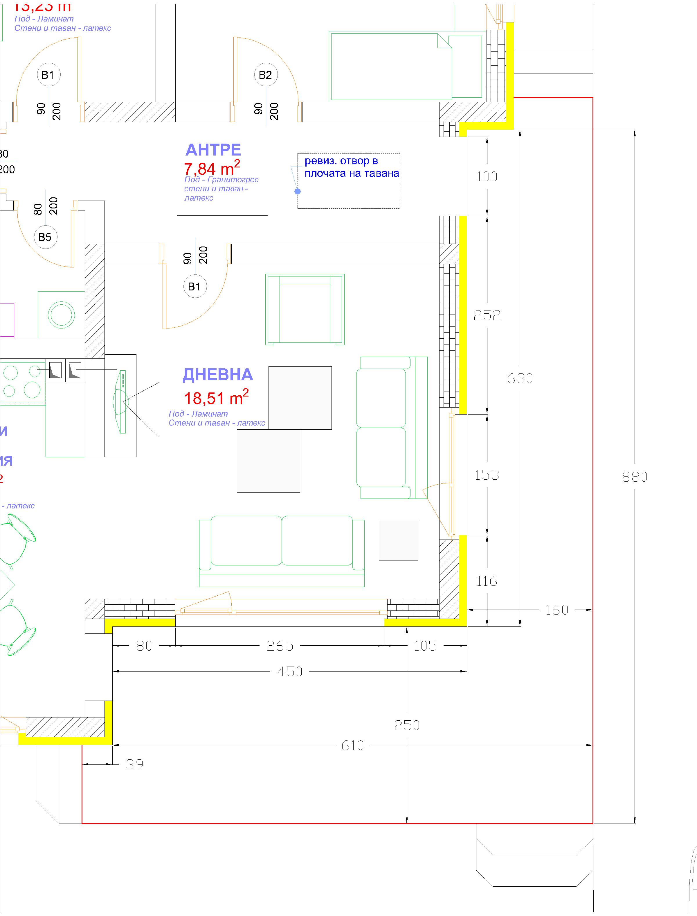

Работите вървят на изцяло дървена конструкция. Избирайки първия вариант (изцяло дърво) на BLUEPUPIL-2 , попове 14х14 и столици 14х18 с паянти между тях имам няколко доуточняващи въпроса:
1. Знам че предложихте по 2 попа от двете страни на южния прозорец, ама така няма ли да станат много? Съответно да няма нужда от толкова дебели попове и столица? Второ, срещуположните (от външната страна на верандата) трябва ли да са точно срещу вътрешните, щото ако е така симетрията отива по дяволите :).
Плюс това паянтите няма ли да укрепят допълнително столицата във вертикалното и усилие, така че да няма нужда от 2 попа близо един до друг? Пак припомням че ще хвана и столицата с шпилки през изолацията и стената (може би на всеки метър, ако трябва и по на гъсто).
2. Кое е най-доброто решение за контакта на поповете със земята, при положение, че нивото ще се вдигне 10см (замазка, лепило, плочки).
BLUEPUPIL-2 - специалист
На предишните страници уточнихме, че сечението на поповете не е проблем. Поп 15х15 може да носи 10 тона и дори поп 8х8 ще свърши работа; Единственото ограничетие е попа да не е по-тесен от столицата; например столица 14х18 ще иска поп 14х8, при който слабата му страна от 8см, би трябвало безпроблемно да се справи с изкълчването при височина 2.5м и обсъждатото натоваране. Разбира се практиката да се поставят квадратни попове е още по-добра. На останалите въпроси ще отговоря след уточняване на размерите- действителните отговарят ли на тези от чертежа: 250x610 и 160х880?
