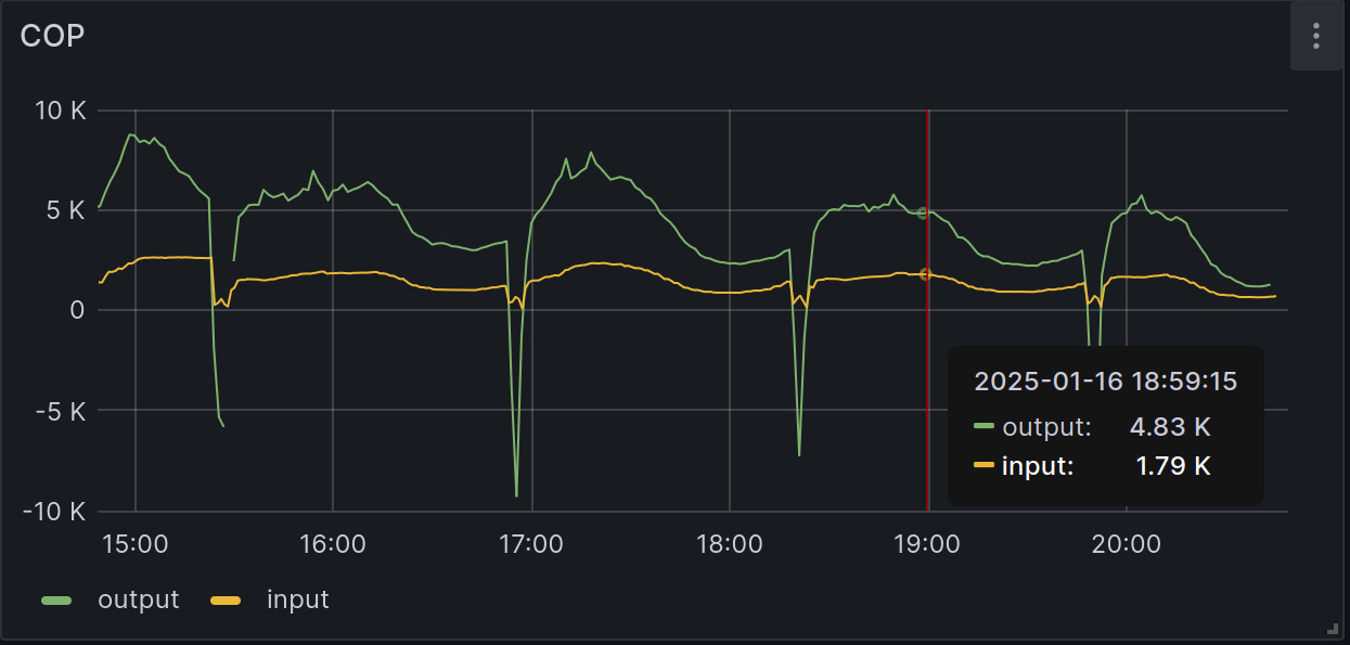

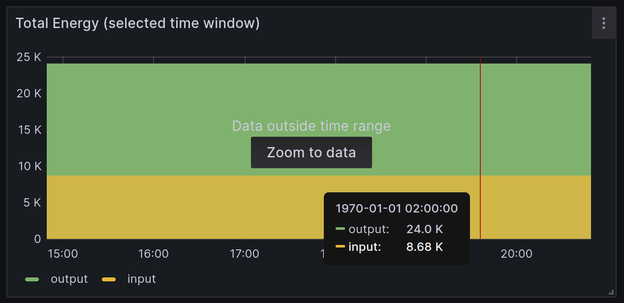

Но да приемем, че за тая вода загубите са нула. Имаш dT от 10 градуса и 4000л вода. Това прави грубо 46.7kWh топлинна енергия. 46.7/20 = 2.34 КОП.

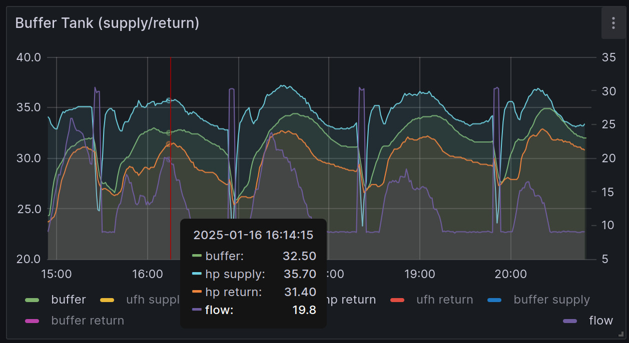

Ето и малко картинки от моите измервания и сметки. Като дребна подробност е, че в консумацията има добавени 40W за циркулационната помпа на подовото. КОП за тоя прозорец от 6 часа - 2.75. Ако махнем циркулационната помпа ще е 2.85. Дефростите също са включени в сметките. Ония резките спадове в зелената линия са точно дефростите.

Там дето съм аз е сянка заради планината и е по-студено. Слънцето огрява къде в 10 и нещо сутринта и се скрива към 15 часа. Трупа си скреж като стой та гледай :) . Като качи на 3-4 градуса и спира.
Имам БГВ, ама е било преди тия 6 часа дето се виждат. Грее бойлер до към 50 градуса тия дни.

Има и друго,което не мога да разбера.Дебита на подовото е 1-1.5л,а разликата в температурите на колектора е 2 градуса.Това какво ще рече,че трябва да се намали циркулацията ли?
При подаваща 33°,връщащата е 31°.Вдигам подаващата на 34°,и връщащата се вдига на 32°.
Под 30° връщащата не пада.Единствено малко преди да включи ТП,когато буфера е паднал на 30° температурите се изравняват 30° на 30°. Ако ТП не се включи,продължават да падат,но пак са еднакви.
За мен изводите са два.Или висока циркулация,или 30° нужна вода за отопление.
Другото,което е че термостатите в момента не изключват с тези 34 до 30 градуса на водата.
Настроени са на 23°.
Поддържа 22-22.5° в помещенията,което ми е добре,но пък от друга страна и това кара ТП да е на on/off.
Имаше време,в което я бях вдигнал на 36° и тогава изключваха,но пък и се вдигаше доста над настройката им- до 24.5°
Как е по-правилно,да вдигна малко водата за да изключват или така си е добре?
