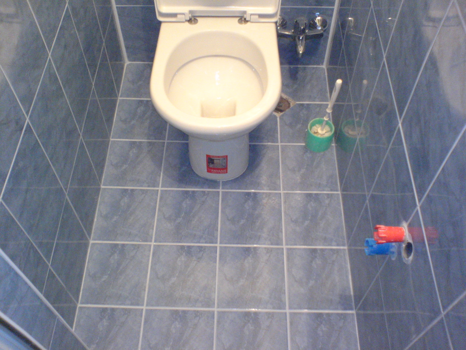

Благодаря за отговора , днес горе долу това направихме една колкона от един номер , тъй като ще са хоризонтално. Просто имах нижда от мнение дали не си въобразявам подредбата, а да има някакъв начин на редене. Поздрави

Като махнем другите причини, предпочитам правото редене..
elby
- Мнения: 133
ср апр 10, 2019 5:58 pmnikolov333 написа: Като махнем другите причини, предпочитам правото редене..Защото е по-лесно и по-малко фира отива![]()
А "другите причини" кои са?
nikolov333
- Мнения: 5423
Chapara да каже..аз мисля, че наклона към сифона е основната причина, но сигурно има и други такива..
- Мнения: 15953
Пасване на фугите няма, при диагонално редене. Като имаш някоя и друга чупка, си е направо песен
jekasus
- Мнения: 7830
Диагонал покрива визуално стени, които не са под прав ъгъл.
Правото редене само при прави ъгли.
И двата варианта са хубави.
Фирата - зависи как е разположен сифона на пода и как отговаря размера и шарката на подова плочка към размера на помещението.
"Огледално" под-стена вече почти не се прави.
