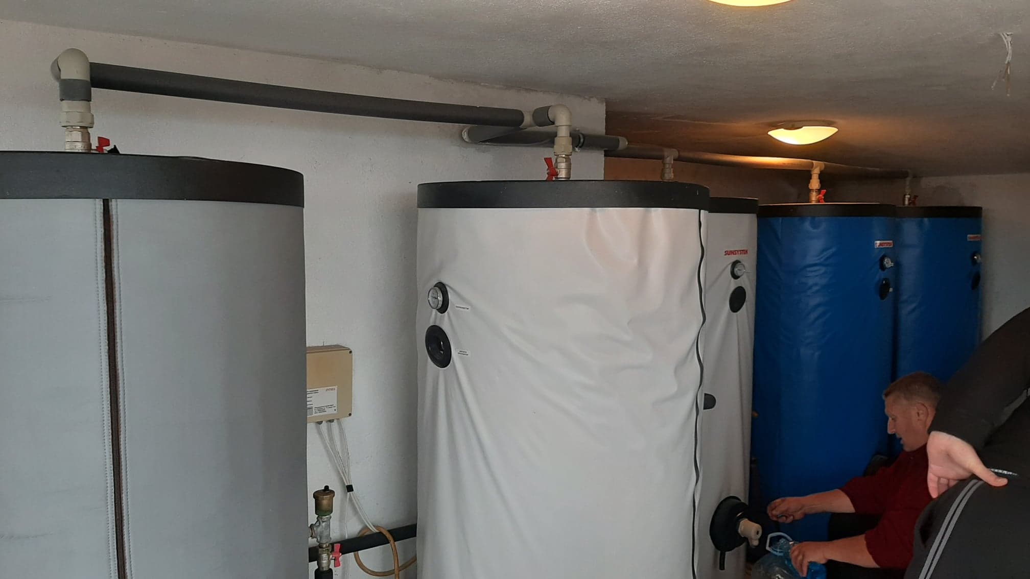

Да филтъра беше като горе показаната снимка чернокафява утайка ( като се замисля мръсната вода излезе след филтъра напора от горе го изми малко ) а като бръкна в разширителния съд си е леко бистра .Ще чистя по често и като направи две год ще го сменям. Благодаря за съветите.
filmatoplo - майстор
Не може без профилактика ,ето и аз налях с помпата 40 л течност. :wink: 5бойлера по 500л с 25 панела.
