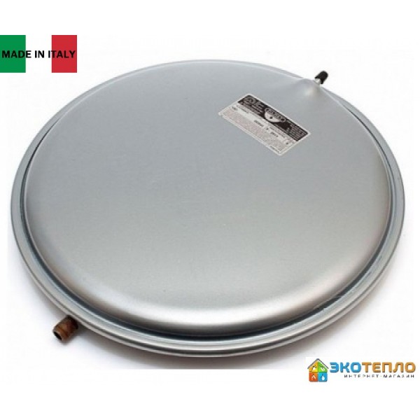

vesel - специалист
Търся си разширителен съд за котела. Моделът, който беше сложен заводски беше Zilmet 13c, 6 литра. От фирма Топломакс били изчерпали наличността, кога ще докарат не е много ясно.
Някой има ли идея за друга фирма, която може да ми достави ей тази тепсия:
ESPACE - майстор
Звънни в Етика сервиз може да имат. Същите са в старите газови котли на Теси. Търси разширителен съд за Tesy GBA24. Ако не откриеш подходящ може да сложиш външен
vesel - специалист
Благодаря за помощта :2thumbs:
Все пак от склада в София намериха наличен разширителен съд и не се наложи да преправям инсталацията с външен. Доставиха ми някакъв с марка Varem, само че 7 литра. На външен вид и габарити не можах да намеря съществена разлика с оригиналния. Преди малко монтирах, всичко изглежда наред. Надявам се да изкарам още някоя и друга година с този котел, пък после ще търся нещо по-икономично и по-модерно :-D
