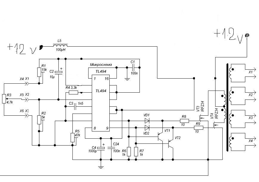

пон май 28, 2018 11:08 amPansim1 написа:
vezbata - този чип няма никакъв смисъл да се употребява във въпросната схема. Капризи проявява :)
Не се мъчи повече и го замени както са те посъветвали.
yangi - честито!
Най- вероятно си прав :)
В този ред на мисли някой имали работеща схема с TL494
АБВ потребител - специалист
Благодаря Колеги :) Схеми готови има ,но работещи, ти трябва да ги направиш.Ще ти изровя нещо :)
Ето ти схема която ще ти свърши перфектна работа :) Другото от теб зависи. :)
vezbata - напреднал
Благодаря за схемата, оценявам жеста.
