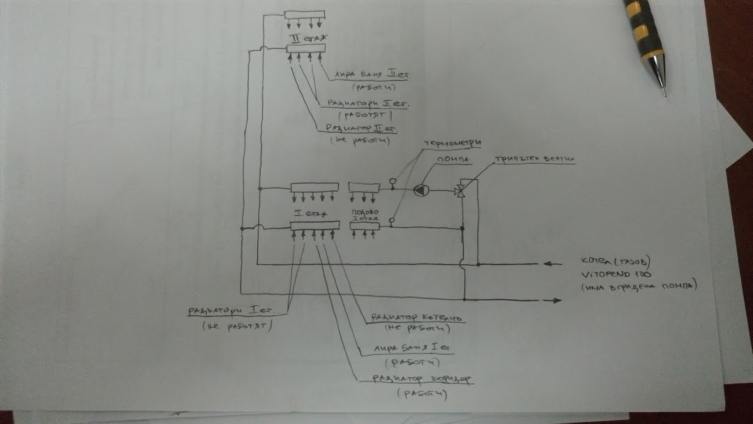

Ясен3 написа:
Левите колектори са за 4 радиатора и една лира от които работят 1 радиатор и лирата.Когато наглася 40 градуса на трипътния и помпата работи не загрява входящия колектор на подовото за изходящия да не говорим.Когато наглася 60 градуса на трипътния нещата заспиват но аз искам подовото да работи на 40 градуса.Ето това е проблема.Предполагам че когато трипътния е на 40 градуса потока смесена вода който пропуска трипътния е по слаб( не знам как се нарича налягане ,дебит....) от този който върти през помпата.Фактически помпата си върти една и съща вода и не може да вземе топла вода от трипътния.А когато съм нагласил 40 градуса на трипътния а помпата я нямаше на входящия колектор всичко беше наред но на изходящия беше студено и на пода в къщи беше студено.
Не можеш да пускаш вода с температура 60°C през пода. Това никъде го няма.
Ако ще си търсиш майстор, гледай да не е същия "хубавец" или такъв като него. Ако сам ще си преправяш инсталацията, отдели ден - два и виж първо как го правят хората и после си начертай една схема за твоето подово и я пусни тук да търсим кусури.

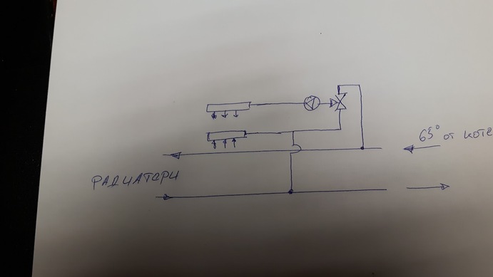

Ясен3 - помощник
Ето какво измъдрих с Ваша помощ.Ако нещо не е така моля за съвети.

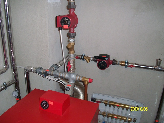

Между термометър и помпа за подовото сложи възвратна клапа като на моята снимка - онова бронзовото.Като цяло инсталацията е сгрешена ,и двете помпи трябва да са поставени преди своята зона ,в случая едната помпа задвижва потока в тръбите ,а втората помпа дърпа от този поток - това не е много добре .Огледайте инсталацията и ще видите разликата .
Вичи - специалист
При завареното положение, това е единственото, което може да се направи. Има какво да се желае, но по скоро ще проработи ( зависи от мощността на двете помпи - дали няма да си пречат). Да си знаеш обаче, че не си с идеалната инсталация. Липсата на кранове и филтър ще създаде евентуални проблеми при експлоатацията и поддръжката. Не ти е добро управлението на температурата в стаите, трудна ще е настройката на дебитите за подовите и радиаторните колектори. Без дебитомери на серпентините е възможно да ги изравниш, но не е лесно...Обаче това е положението - няма как да направиш всичко отначало. Ако не те домързи, пиши как е като я преправиш.
