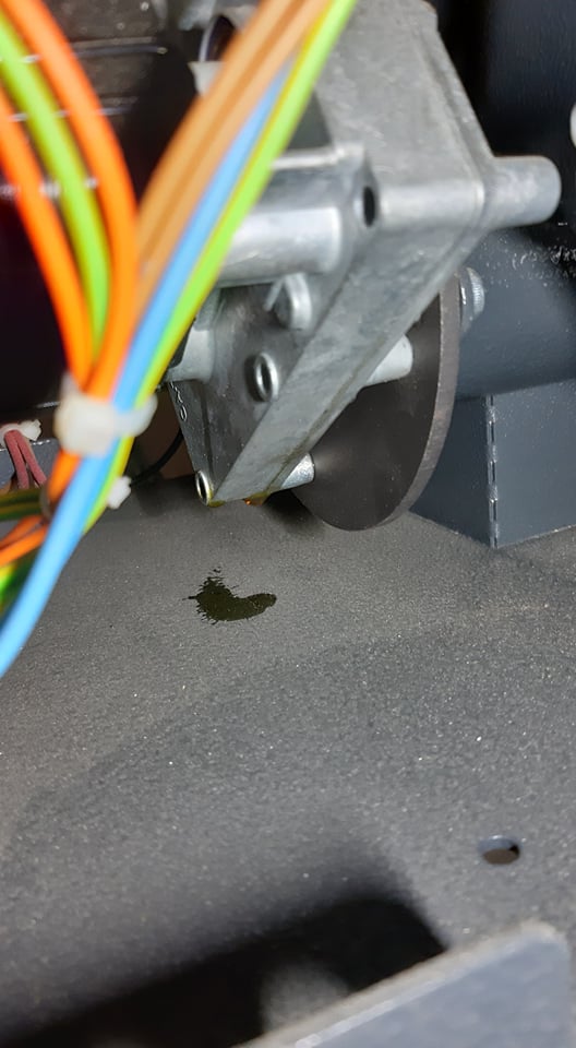

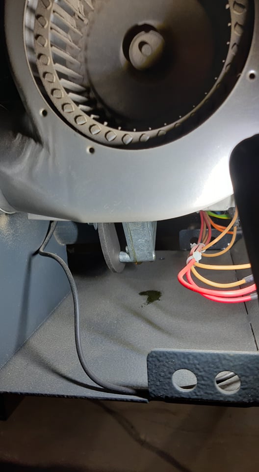

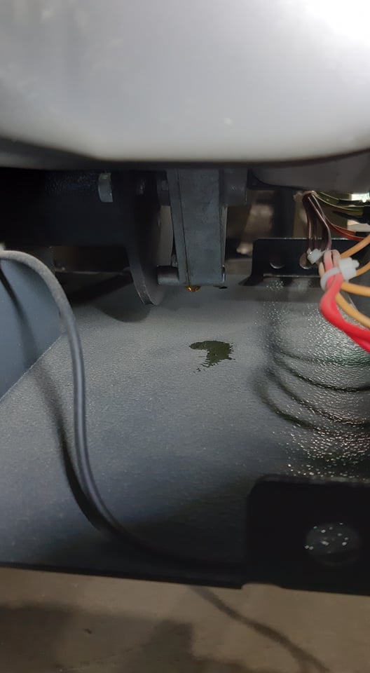

Здравейте банда днес реших да остържа малко нагарче и да изчистя датчиците след свалянето на капака забелязах това!Покапва си масълце нормално ли е и защо така?

Ето че някой го спомена ,че да не съм пак аз -черната овца. :wink: Не е болка за умиране -капе излишна грес от редуктора -там фабрично няма гарнитура ,и за това може да прокапе . :wink:

нед дек 22, 2019 11:13 amDikata123 написа:
Покапва си масълце нормално ли е?
Ми не е нормално, като спре да покапва и разход за нов редуктор.
Dikata123 - напреднал
Какво да напавя по въпроса?Да търся дистрибутора ли?
filmatoplo - майстор
:wink: За да обърше петното ли .
