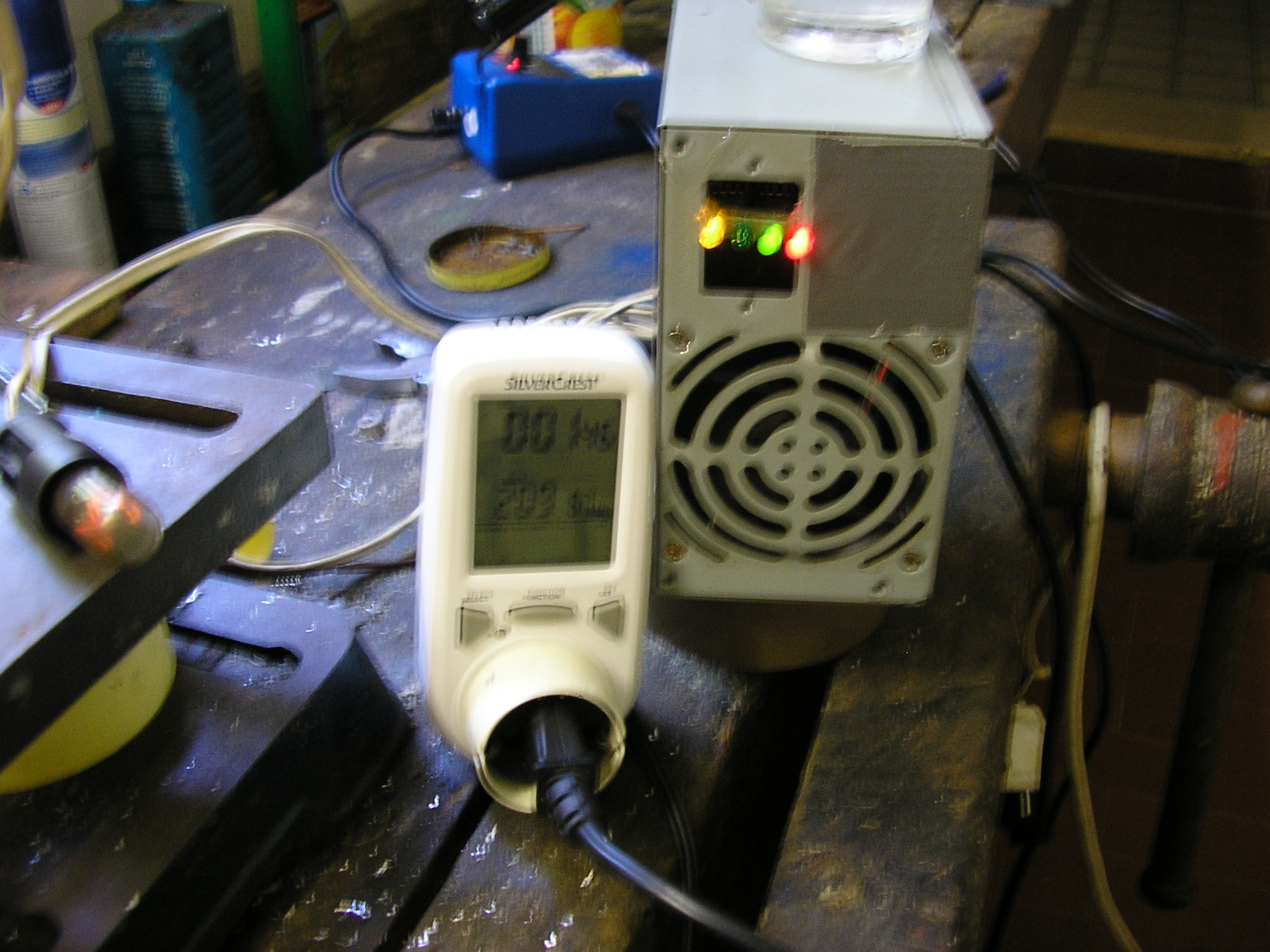

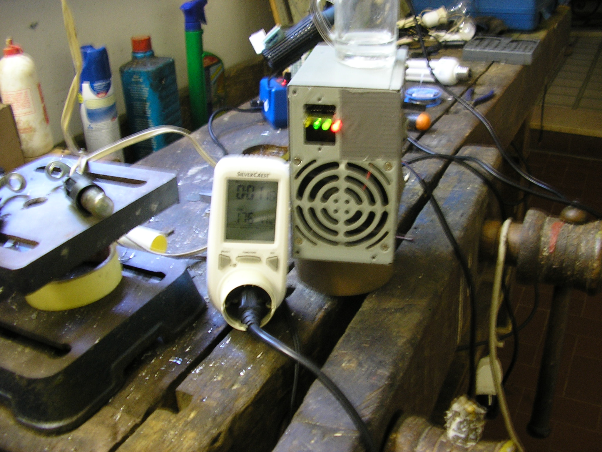

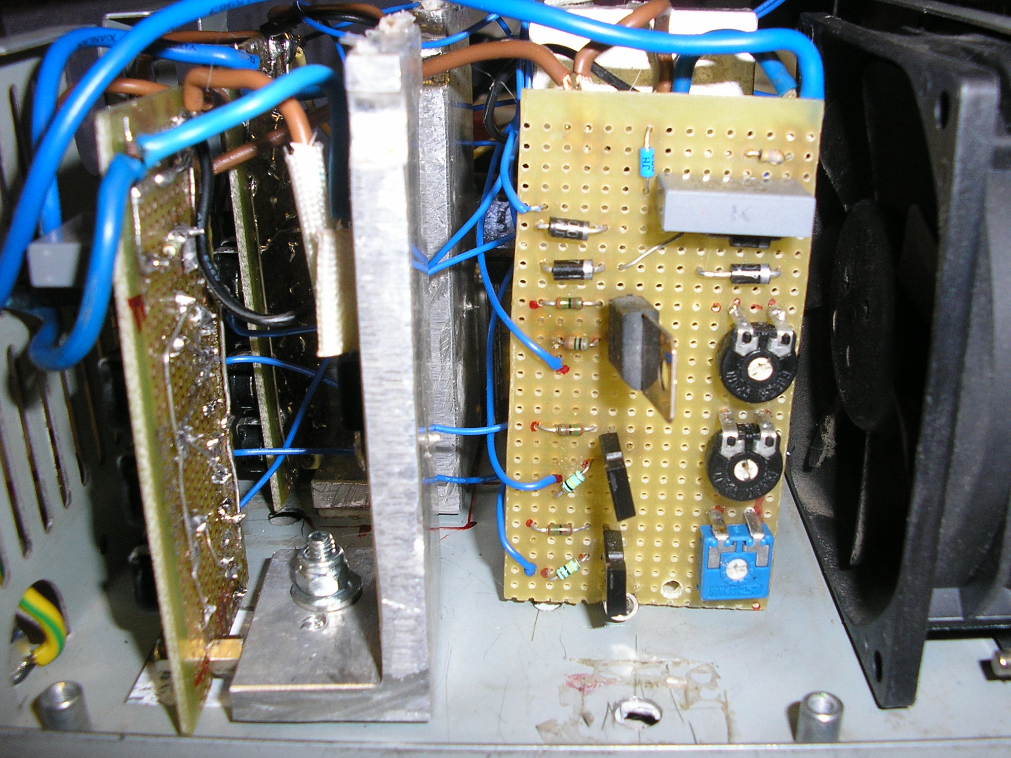

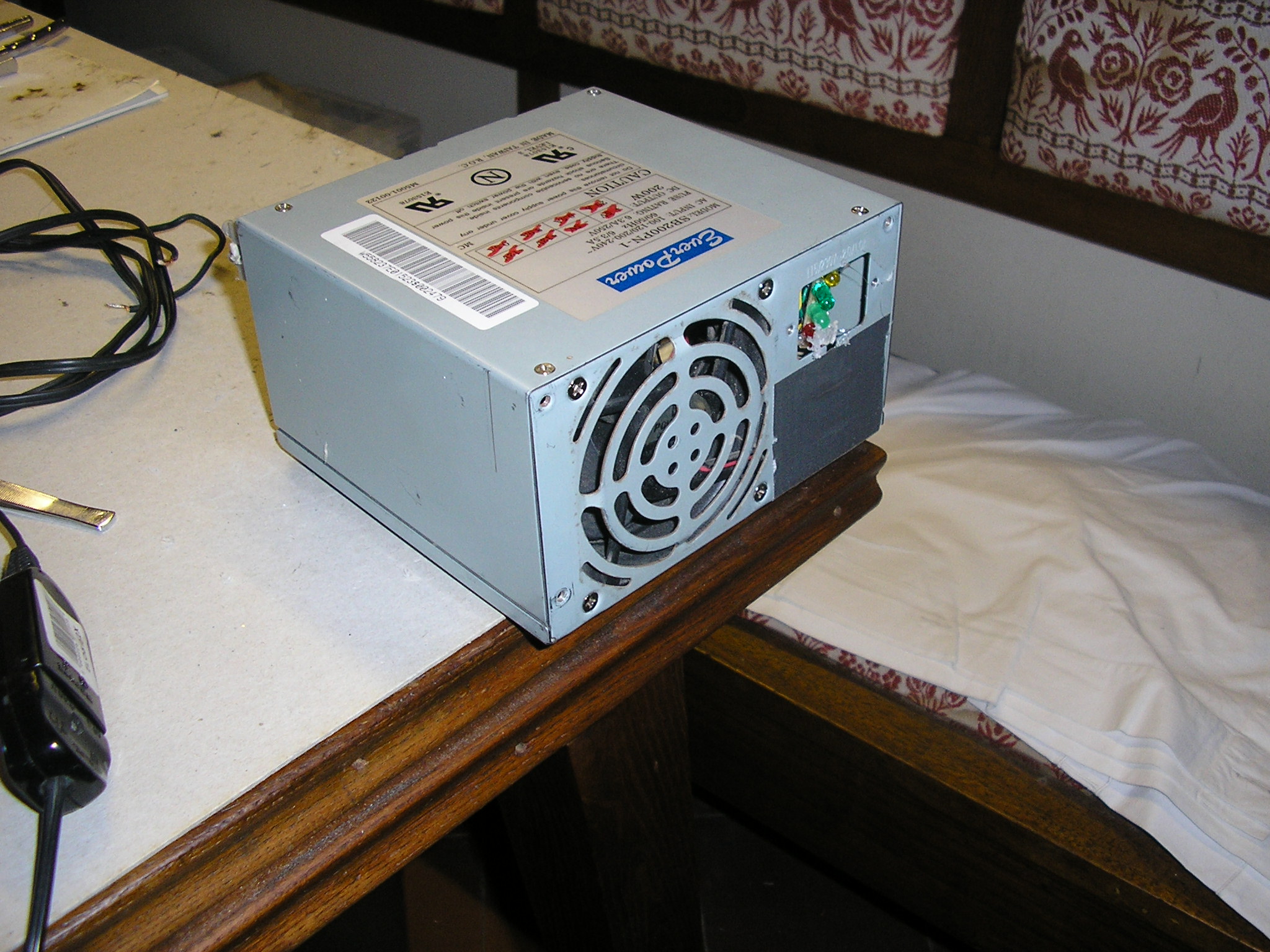

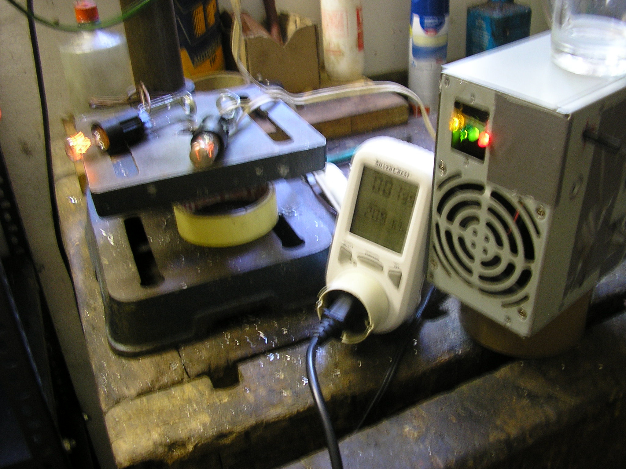

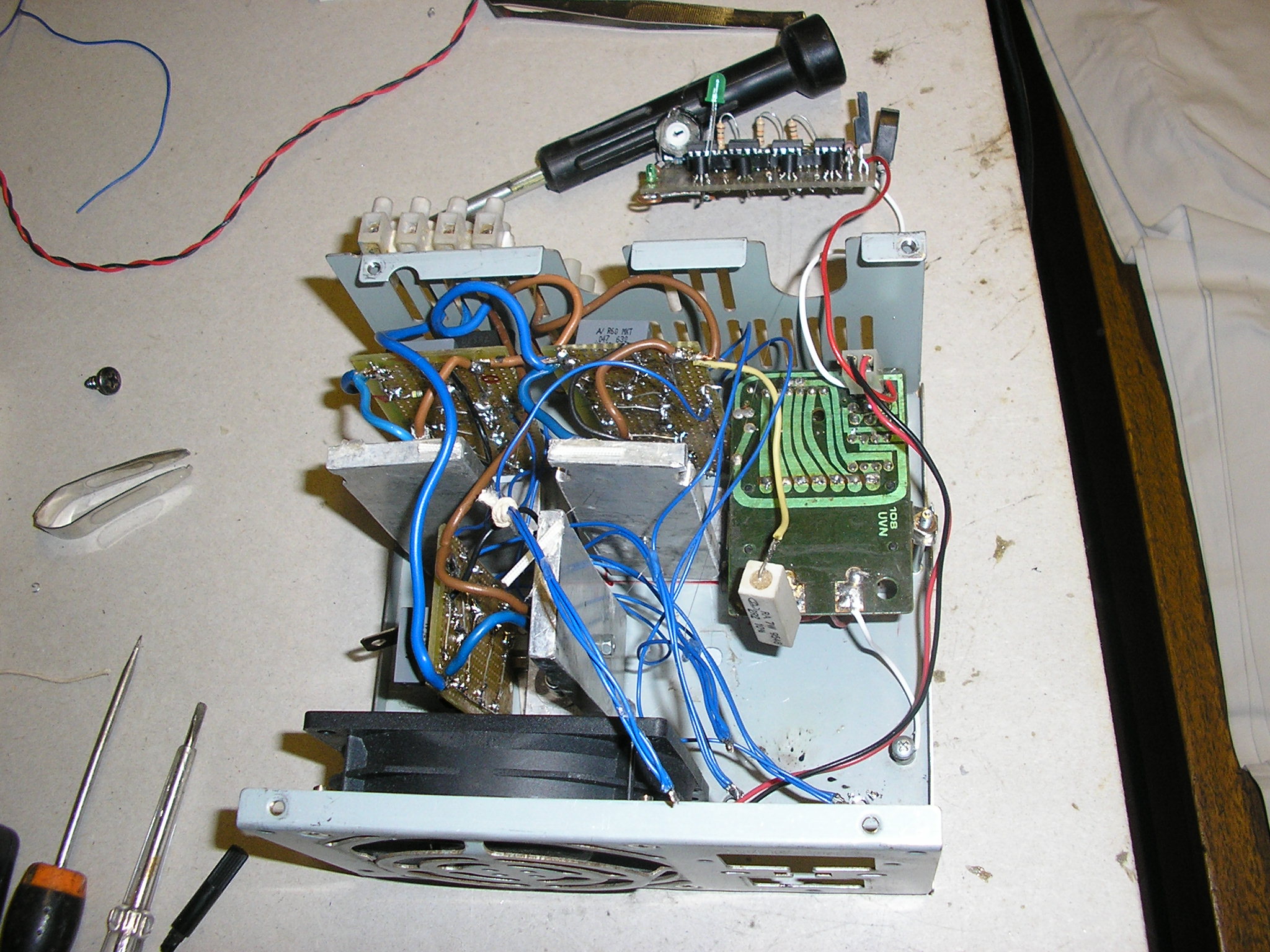

Днес довърших контролера ,е има какво да се прави още но днес си поиграх с него като вместо генератор ползвах мрежата.
ето как изглежда:

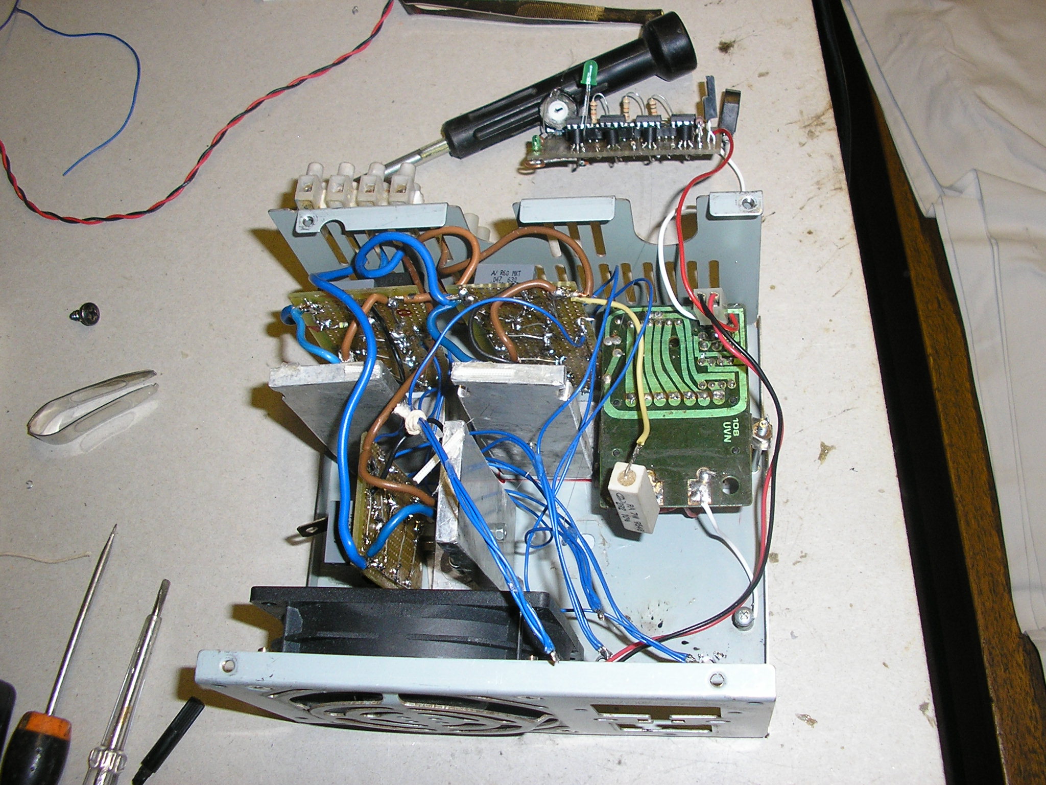

в силовата част ползвам за всяка фаза по един Фазов регулатор-димер като вместо един тример за регулиране ползвам три като ги превключвам с транзистори .
dnai - специалист

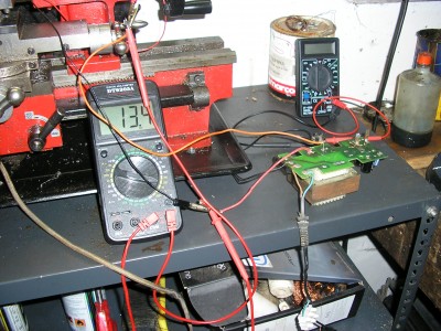

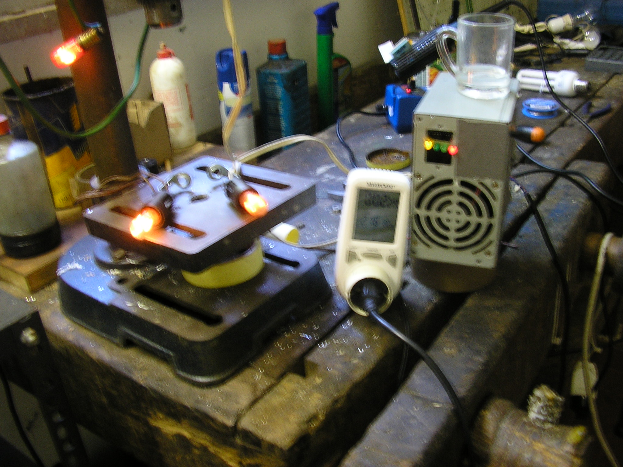

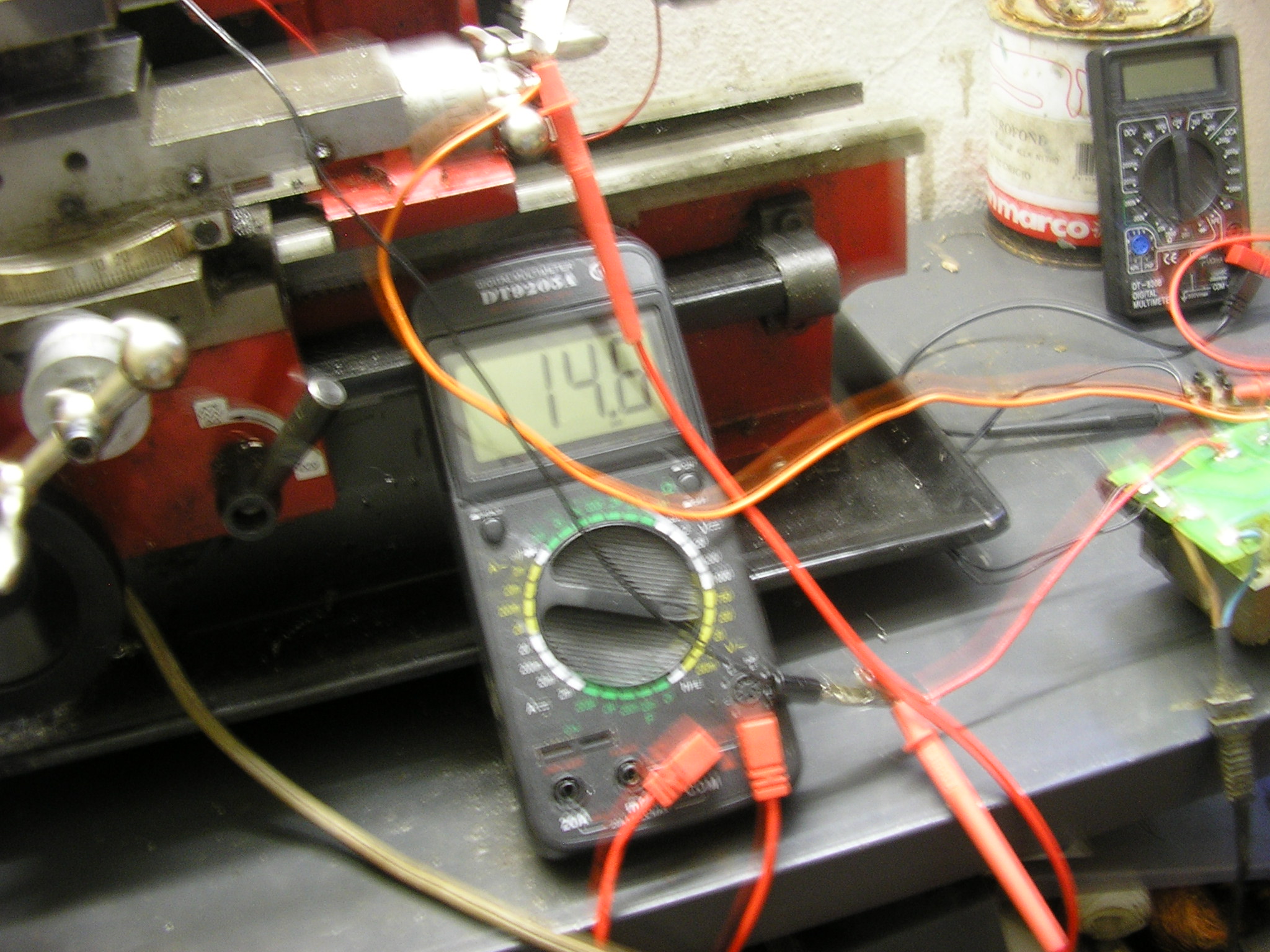

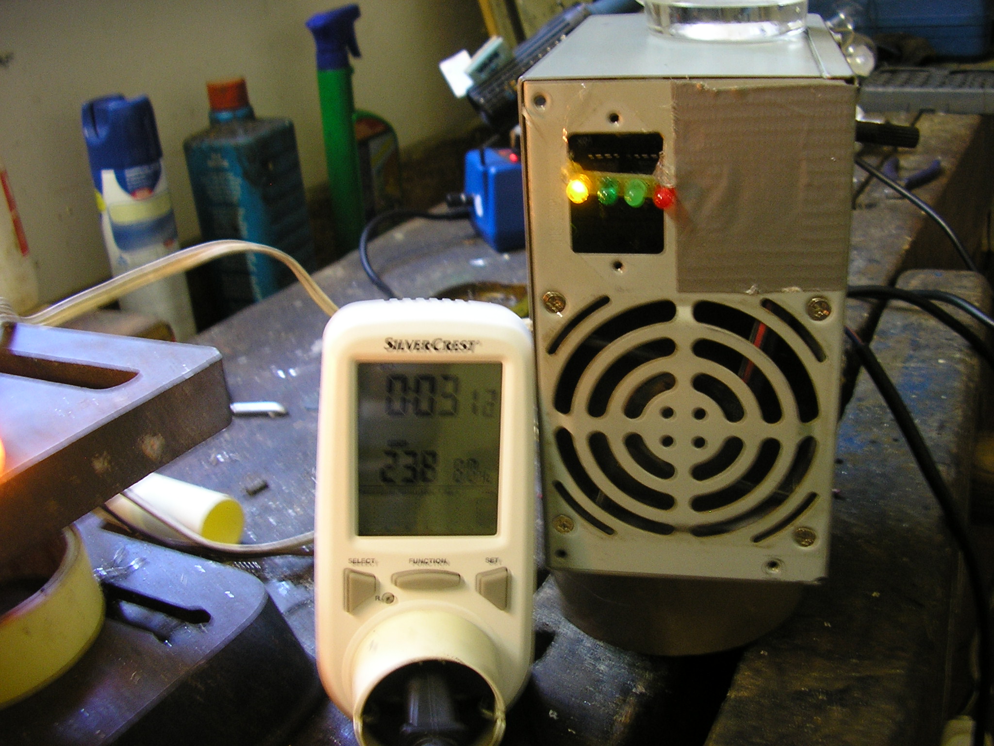

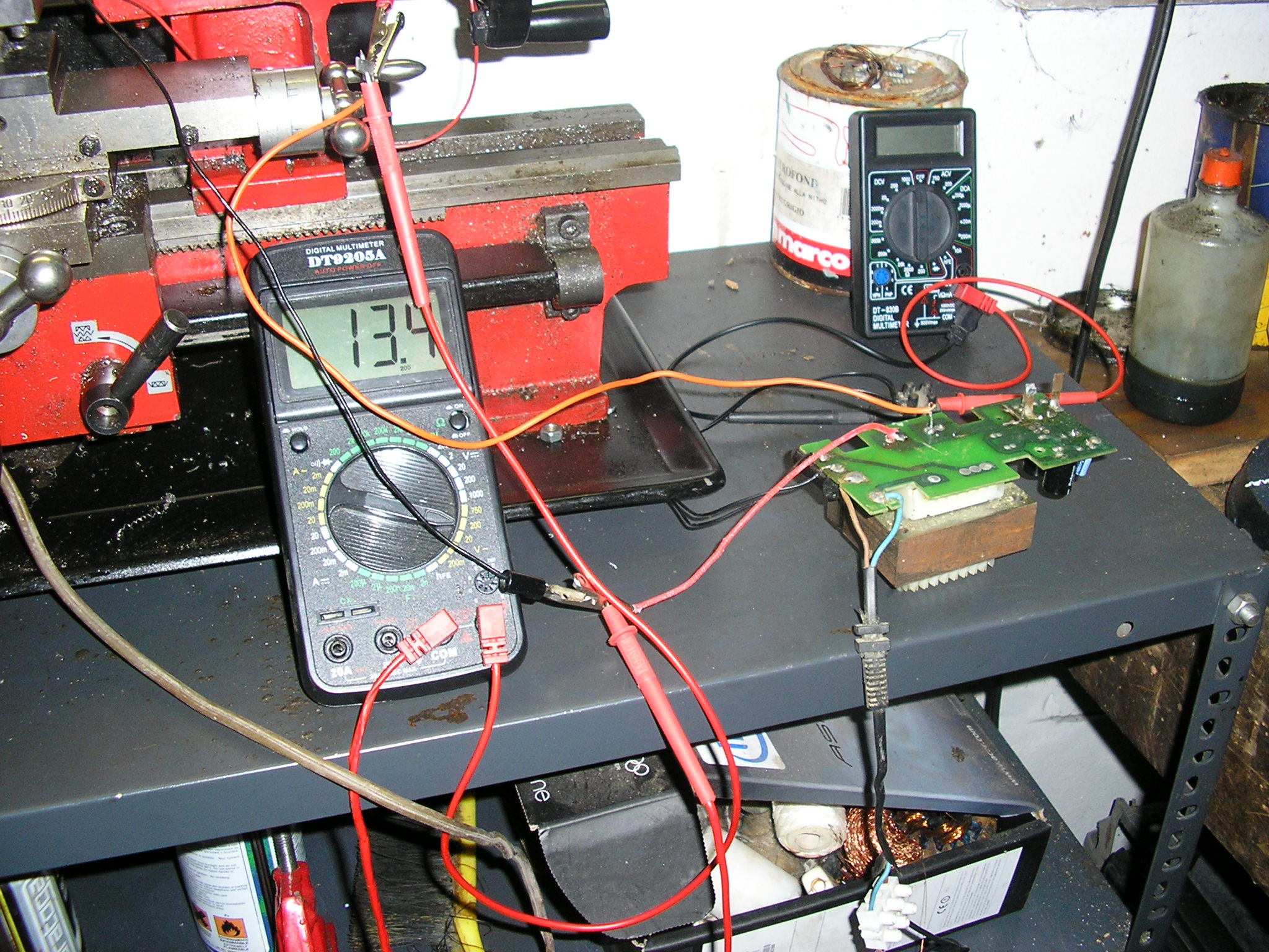

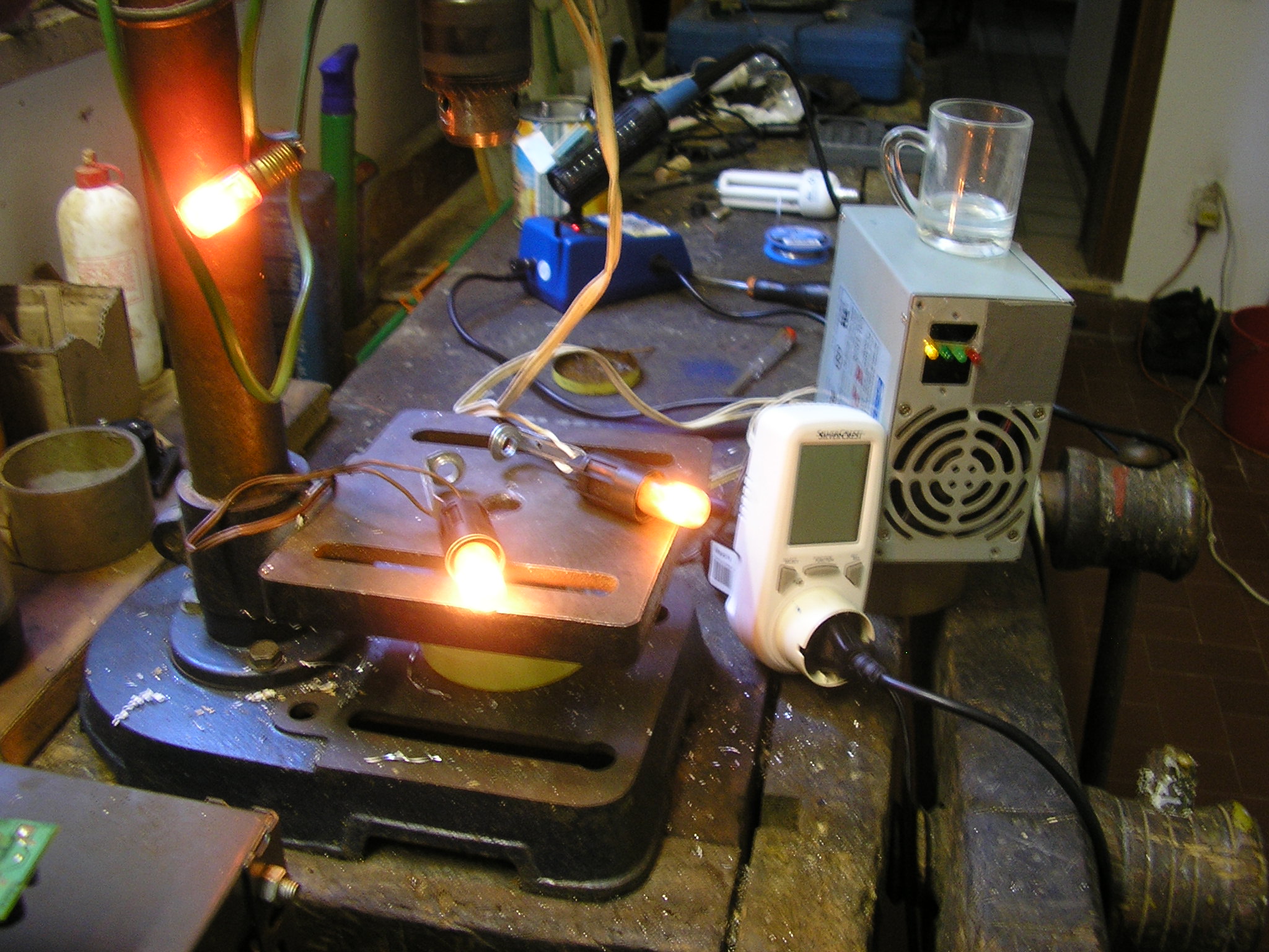

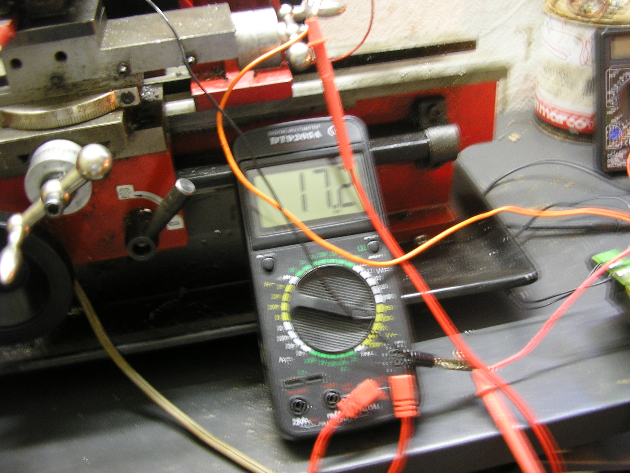

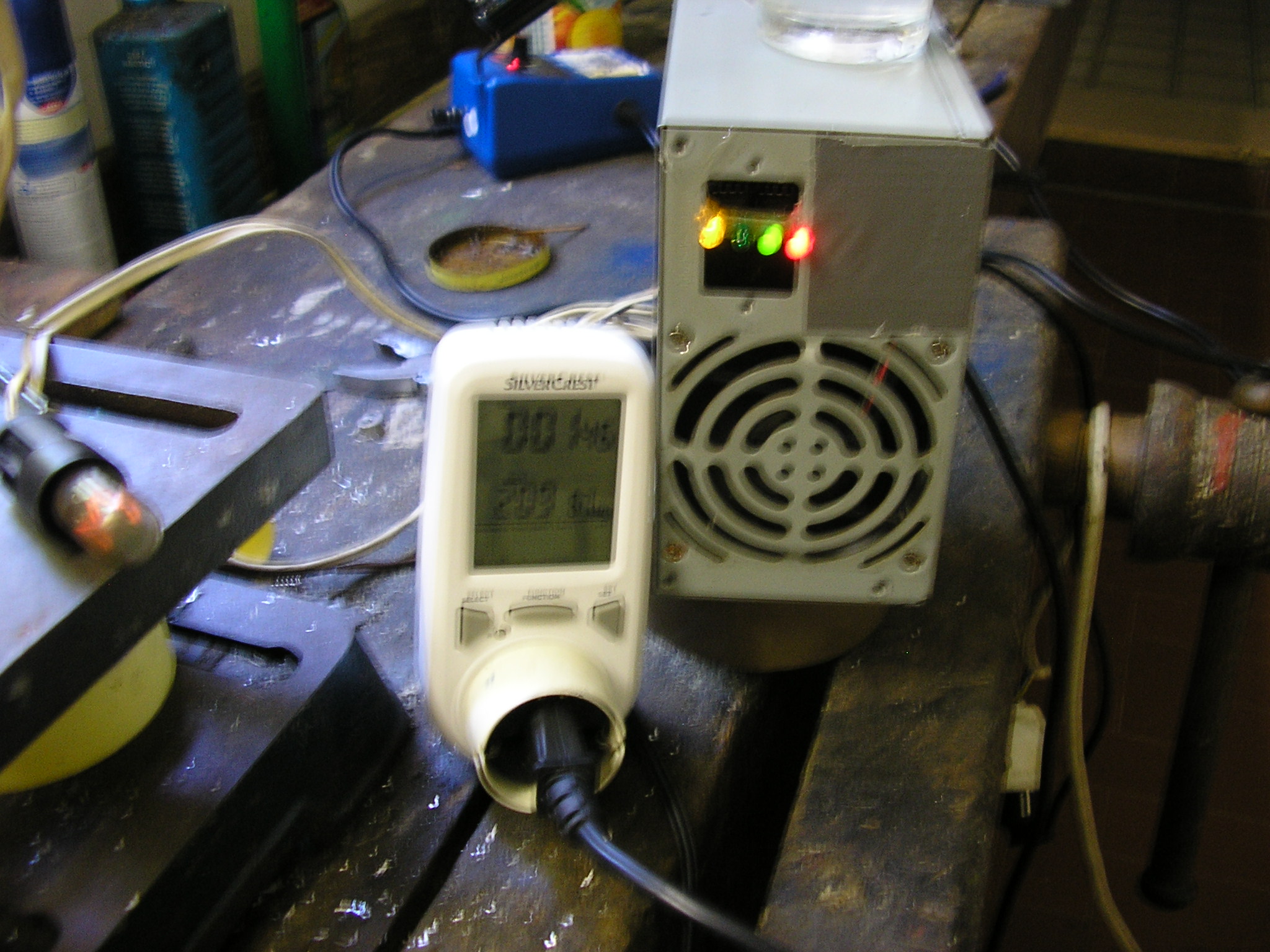

Ето още снимки от пробите които направих с един малак монофазен алтернатор които завъртях на струга .
чрез трансформатор повдигам напрежението до около 245волта подавам го на трите входа на на контролера,като товар съм свързал три лампи.
светодиодите : когото светят всички с изключение на жълтия - консуматора се захранва от мрежата
с повишаване на оборотите напрежението нараства жълтия загасва - прекъсва се мрежовото захранване
загасва първия зелен-30% натоварване
загасва втория зелен - 60% натоварване
загасва червения - пълно натоварване
P1011165.JPG Настройките не са твърди предвидил съм възможност за донастройване на всички параметри.

dnai - специалист
разбърках снимките трябва да се гледат по реда на номерата

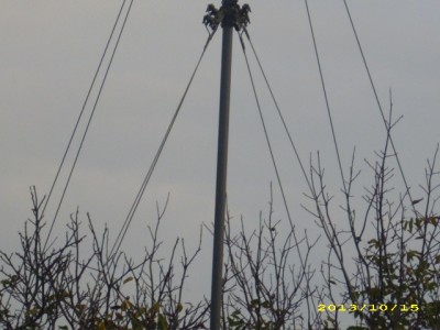

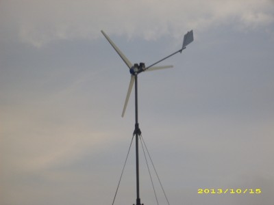

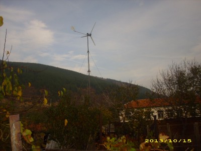

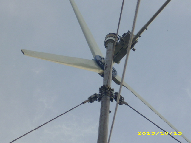

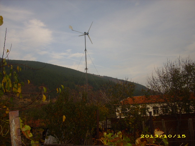

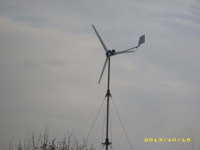

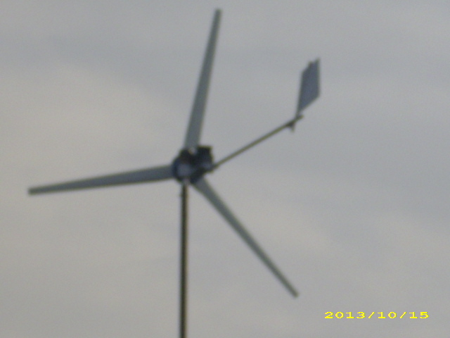

сашо р н - напреднал

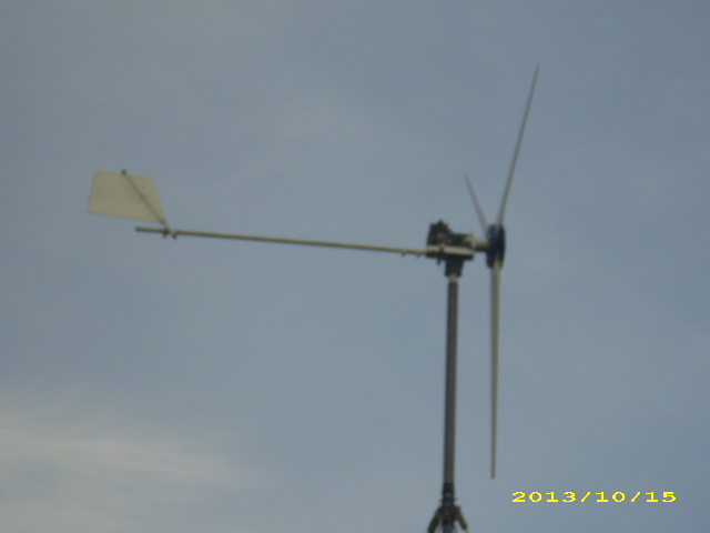

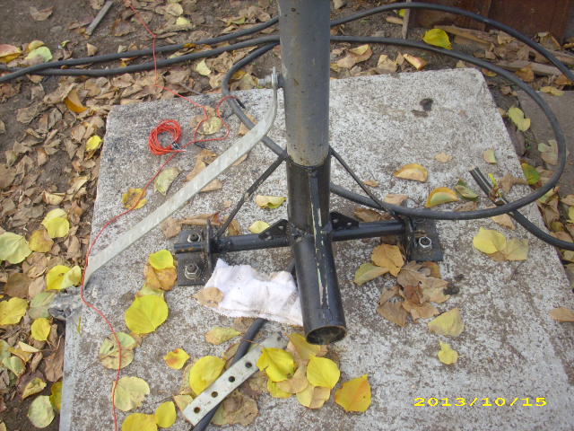

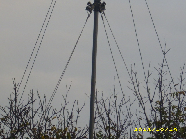

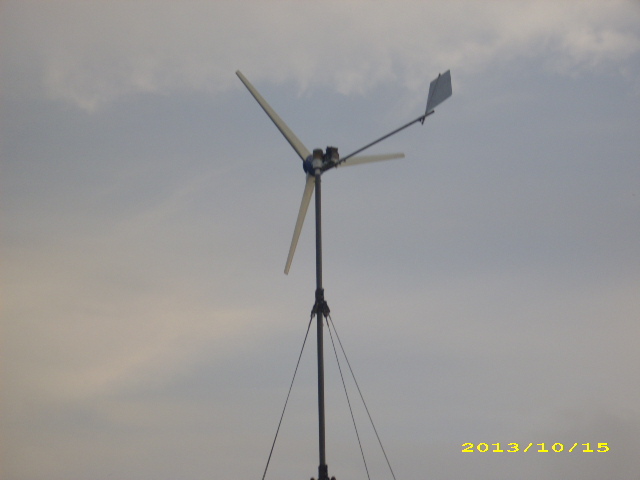

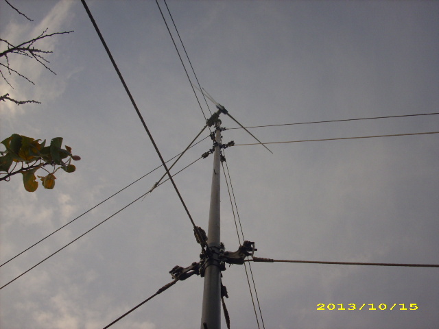

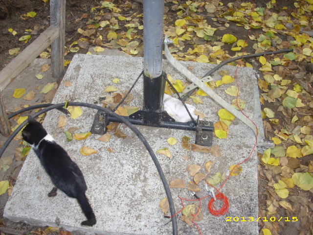

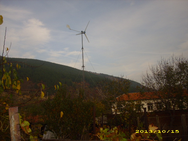

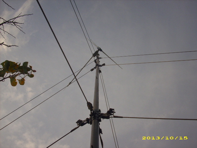

Това са снимките на моят ветрогенератор който благополучно изправих на 31 октомври.
edemy2001 - специалист
Много добре изглежда, колега! :supz: Дай малко Т.Т. данни - височина на мачтата, вида на алтернатора, диаметър на турбината и каквото се сетиш още!
ПП. Помощника от последната снимка, също ми хареса!!! :-D
dnai - специалист
Да добре изглежда, поздрави и от мен. =D>
