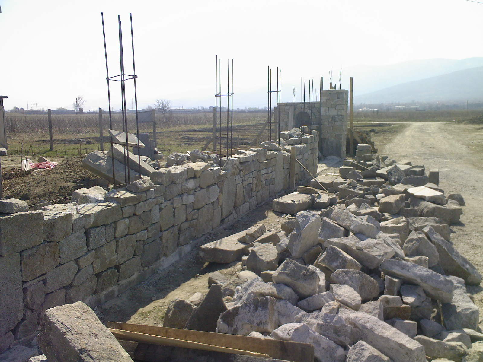

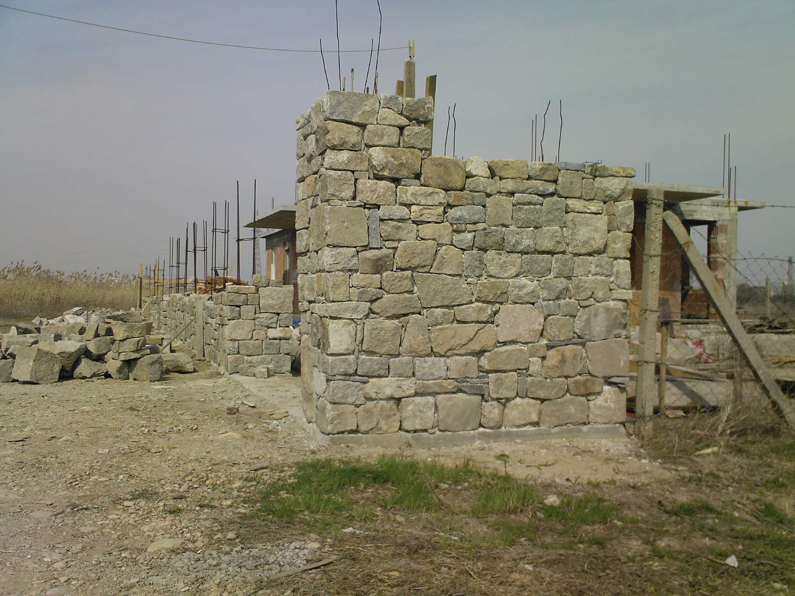

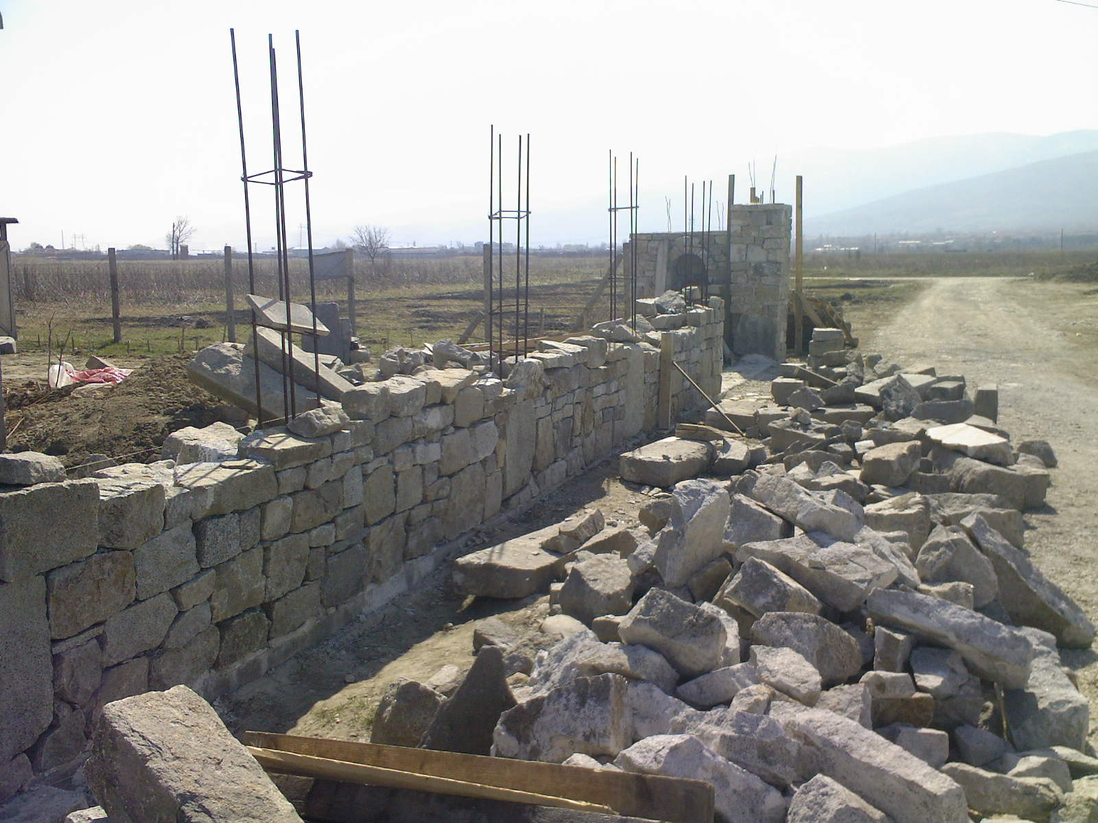

Честита пролет колеги,времето се затопли и е време да започваме пак.Тая ограда няма край :? Вече почва да ми писва.
Стефко - специалист
Докато я построиш, ще остарееш като мен :lol: И после ще се питаш за чий ... ти е била тая китайска стена?

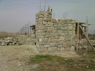

badves - специалист
Photo-0381.jpg И аз до каде стигнах.
Ето едни бараби от преди 2000г.

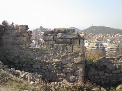

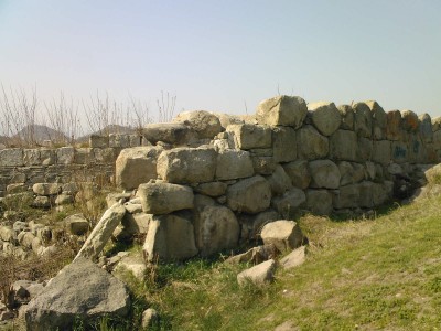

Transporterr - специалист
forski написа:
, това което се чудя е дали да започвам да редя камъните направо на земята или да им направя някаква подложка от дребен чакъл или да отлея някаква основа от бетон.Зида ще е висок не повече от 45/50 см.
Задължително се прави основа с дълбочина до точката на замръзването на почвата в съответния район. Може една зима да замръзне на 10 години, но оградата после леко полеко ще тръгне. Тъй че..
stenmark - специалист
Транспорте ти си от тези които обикновенно се изказват подготвени.Тук обаче не мога да се съглася с теб.Искаш ли да отидем в едно село и да видим на колко от каменните огради имат основи от 0.8м?
