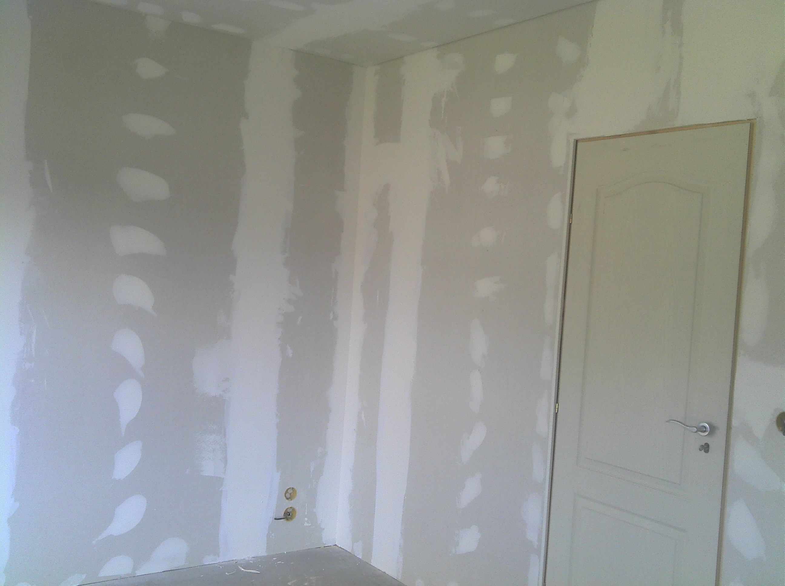

Смятат хартиената за по-добра: http://www.usg.com/rc/technical-article ... -J1990.pdf.
От скромния ми опит и в двата случая - недостатъчно материал и по-гъст/сух материал - може да образува мехурчета, по принцип при изсъхване би трябвало да се опъне хартията, но това не значи, че е залепнала.
