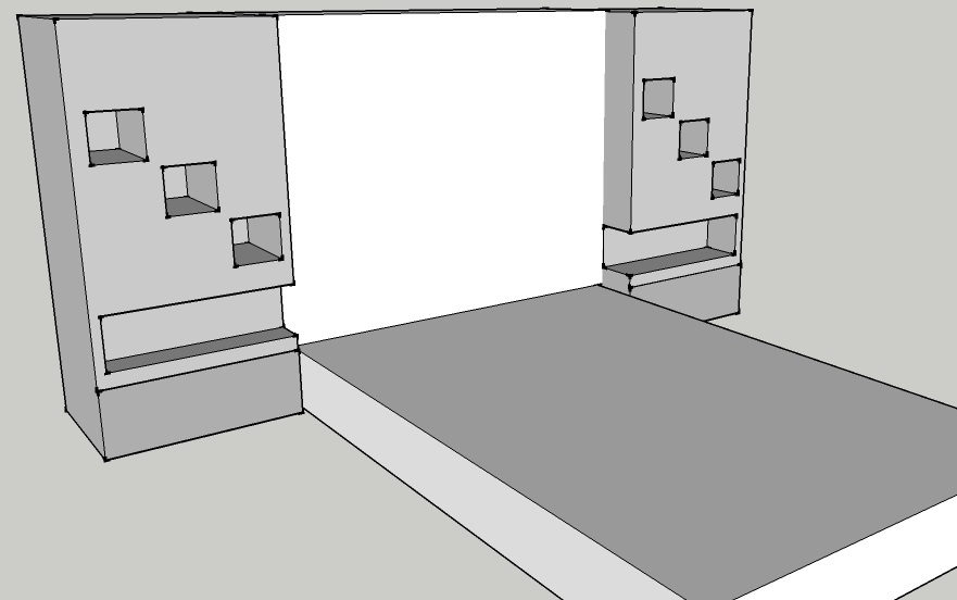

Здравейте, не съм писал и питал скоро. След като си починахме и опекохме е ред да поработим. Утре ще вземем материали за спалните като имам питане за една стена, ще я правим с рустика и скрито осветление над нея. Забелязах че се препоръчва лед лента за подобни стени, та как да оформя нишата за лентата- като за корниз и светлината да се отразява в тавана или просто ниша и светлината да е насочена надолу към стената

за спалнята много се чудехме какво да правим, ама много
решихме да стане нещо такова около леглото, като нишите може да са и по 3
възможно е и долните да се ползват като нощни шкафчета при положение че искаме леглото да е по наш модел
agavazov - напреднал
ако има нощни шкафчета е хубаво, че може да си слагаш телефон, книга, таблет, вода, часовник и др.
ако сложиш тези нисши няма как да имаш удобен достъп както при нощните шкафчета.
след това като в ляво и дясно до главата ти има стена няма да е много комфортно
набързо нахвърлях идея като видях какво си надраскал
най-долу слагаш шкаф /пдч/ в него отиват всички завивки и там нещата за леглото /демек ракла/
нисшата над него да е отворена, за да не те депресира, че главата ти е до стената, както и ще имаш достъп да си оставяш всичките неща като при нощно шкафче
нямаш място за нощни лампи, затова сложи лед лента в нисшата /няма да ти свети директно в очите, но ще свети достатъчно, че да може да се чете книга или там квото ще правиш/
сложи и контакт в 1-вата нисша... да си зареждаш телефон или таблет или квото е там
горните нисши няма нужда да са големи - в спалнята овен декоративни неща, няма какво толкова да се слага, затова по-интересно ще е ако са малки и хаотично разположени
пропорциите и размерите, не са ми много адекватни, но идея си нямма како просранство имаш
това е от мен успех... и ползвай SketchUp мн е бърза за такива 3d идейки
----- edit -----
до гардероба и нисшата ще имаш празно пространство, ако е над 30см бих те посъветвал да пуснеш гардероба от началото на стената /за да вземеш това празно пространство 30*60*260/
обаче ще имаш проблем с вратите на панти... затова по-добре, пък и по-практично е за спалня да ползваш плъзгащи врати

:? Благодаря за сидеите, таз програмка е добра. Въртеше ми се подобно нещо в главата за най долната ниша. В събота ще отидем на място и ще умуваме
направих един проект но не мога да го кача, в събота ще проверим дали ще стане :partyman:
