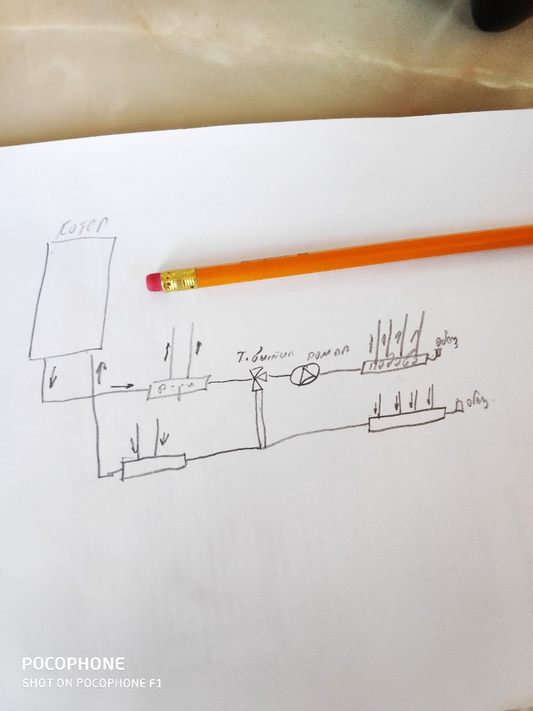

Сгрешена инсталация, според мен. Лазар е прав.
Имаш котел и две зони. Трябва да има 2 зонални помпи, пак според мен.
Затова радиаторите ти работят- върти ги една помпа.
Като обърна на подово- бачкат 2 помпи и става мамалига.
Някъде, в началото на темата, преди да я обедини Модератора, с тази (всъщност темите за газовия котел), ти писах да четеш и за подово. То е трябвало преди това да се подготвиш с теорията.
Тука ти нахвърлях каквото съм чел и което мисля, че е правилно.
Можеш да качиш пак схемата.

Това е схемата казаха ми ,че няма проблем на котела смучела и била на връщащата вода тази на подовото на входящата и всичко щяло да бъде наред

Ето му схемата.
Нищо от това, което казваш.
Две зони, една зонална помпа и една обща. Клапи йок, хидравличен ...както го казват, също йок.
И ей го на тюрлюгювеча.
Двете помпи си пречат.

Втренчваш се в схемата. Представяш си потоците. Виждаш как точно на байпаса става стълкновението. На подовото опитва да смеси през него, а котелната си дръпва от нея и бърка работата. Става точно както си установил папиларно температурите по тръбите. Точно там се слага хидравличен изравнител, а радиаторите се местят да теглят от него, с отделна зонова помпа.
Трябва обаче да постигнеш пълна Нирвана.
Вентила може и да става, не е той виновен, а майстора.

Няма шанс да постигнеш Нирвана, даже не си си погледнал схемата, че да си обясниш защо не ти върви порното.
Отвори 1ва страница "Буфер"!
Разгледай много добре схемата!
Ще забележиш посоката на помпите- когато работят двете, посоката е една, но няма вариант котелната да иска да си дръпне вода от зоналната.
Буферът е хидравличният изравнител, в случая. Не е задължително да си слагаш буфер, но трябва да го имаш тва чудо, дори и 20 литра да е.
Стига си питал, а чети!

Виждам ,че двете помпи дърпат от едно и също място ,и ми е ясно ,че не трябва да е така
Въпросът ми е ,всичко да мине с възможно най малко преправяне
Иначе мерси Трифоне сега ми е ясно ,зоните е трябва да се срещат а този изравнителен е като буфер между тях
чет яну 17, 2019 2:22 pmpuluks написа:
Прочети онази тема! Още в началото има видео.
Схемата с буфер, е само с една зона. Дадох пример как трябва да е с котелна и зонова помпа, както е твоята конфигурация, при провалените опити само с подовото, но неправилно изпълнена. На този буфер могат да се закачат още няколко зонови помпи. Тогава ще го играе изравнител.
