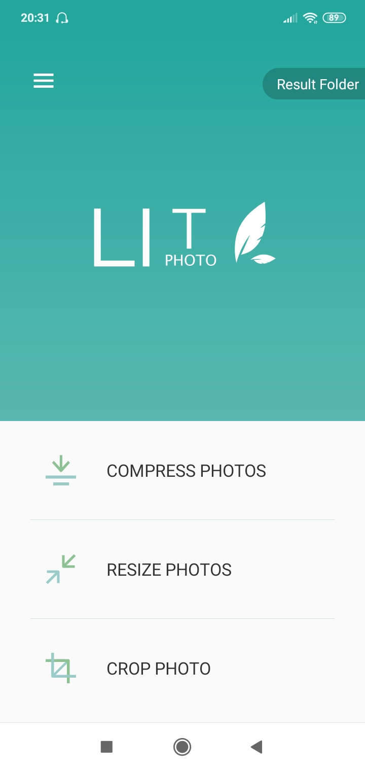

Честита Коледа! Здравейте, реших да пиша до къде я докарах за тая година, но не ми дава да кача снимка. Правя го по начинът, по който последно се получаваше, да не би да има някои нови изисквания? Изписва ми това: "Не успяхме да определим размерите на изображението. Моля, уверете се, че адресът, който сте въвели е правилен." Размера на изображенията ми е около 870 КБ.
Индианец - специалист
Пробвай с това приложение.
Първо ги компресираш после качваш.
Аз качвам по този начин снимки тук...

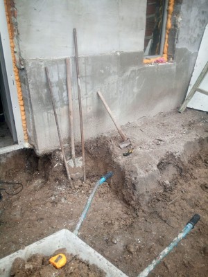

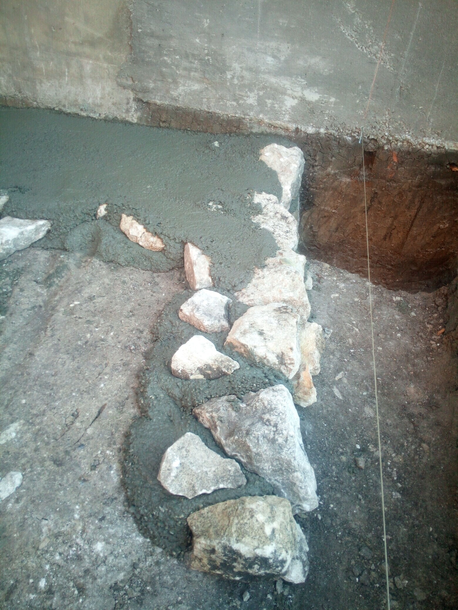

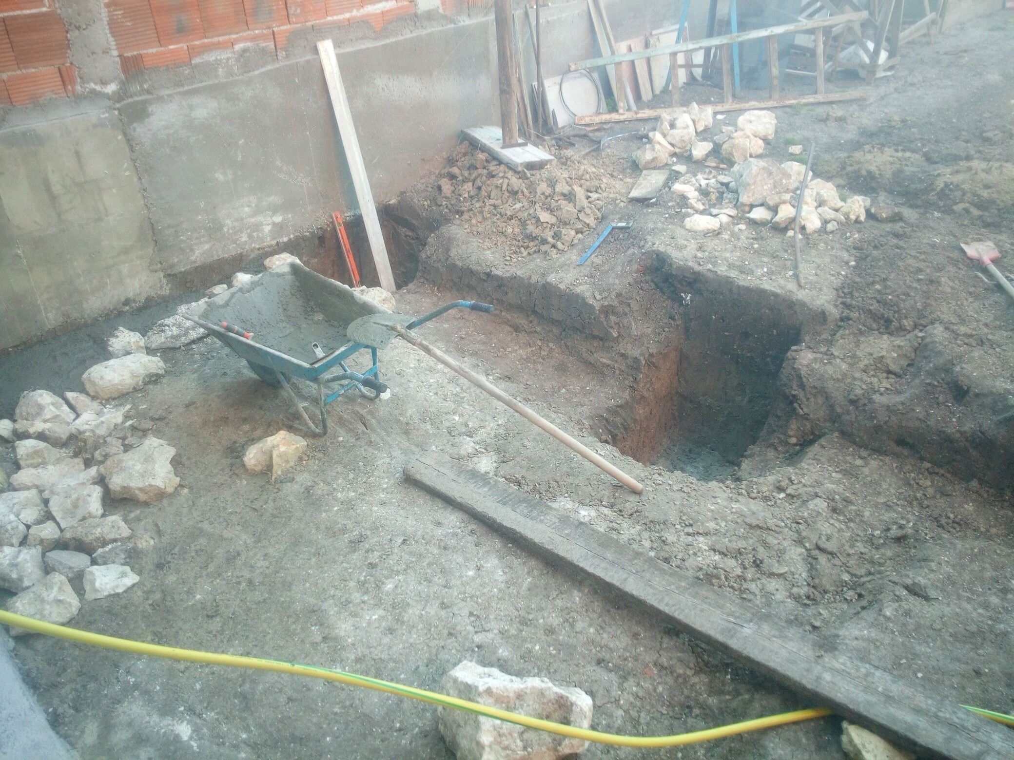

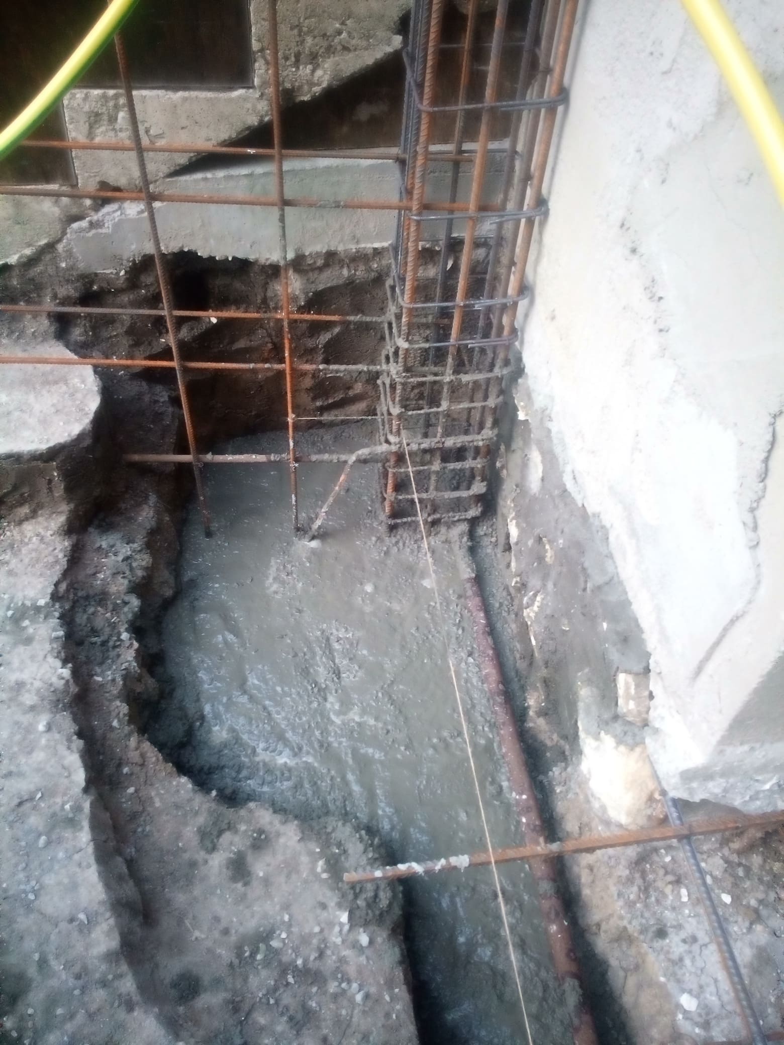

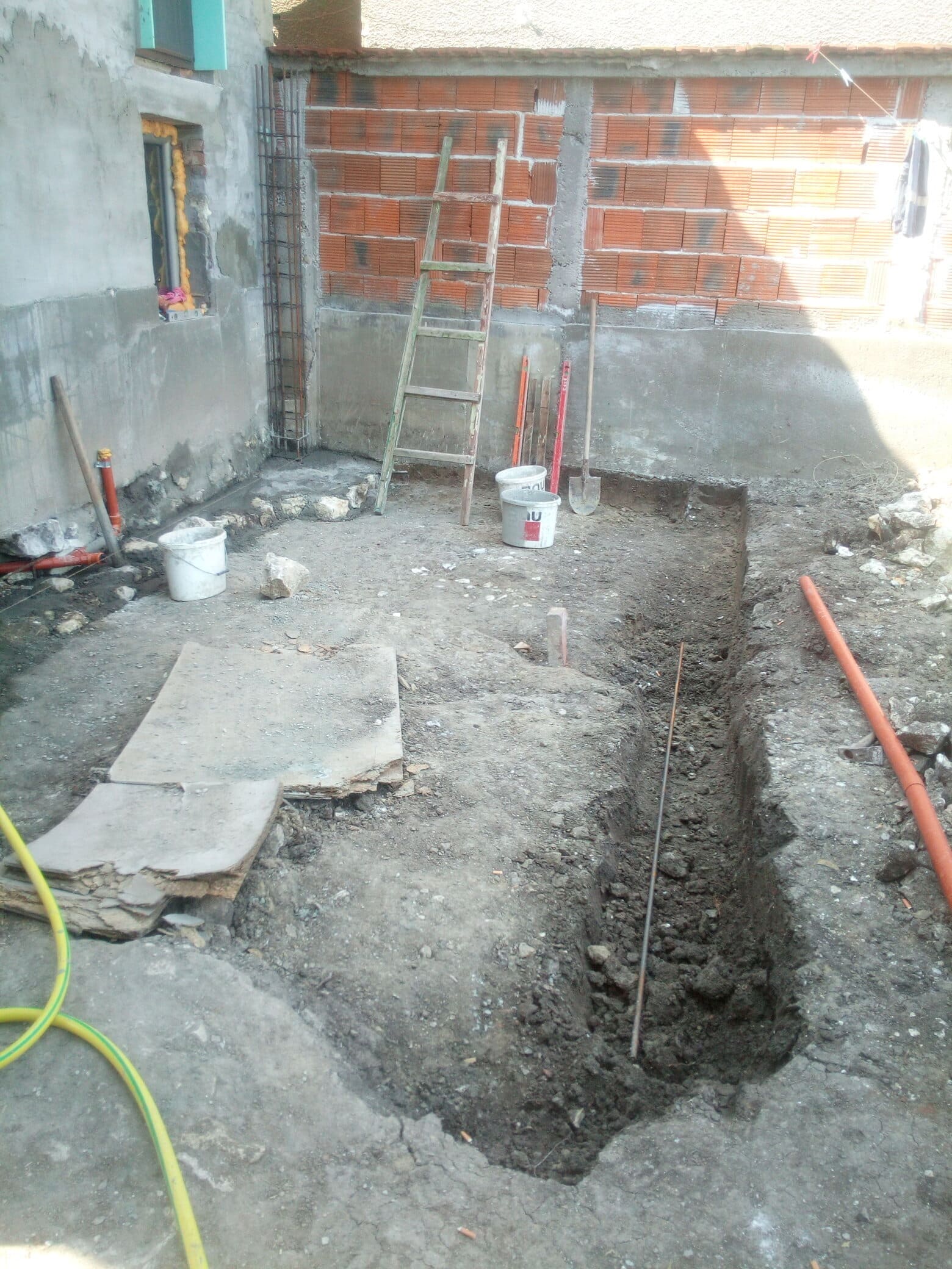

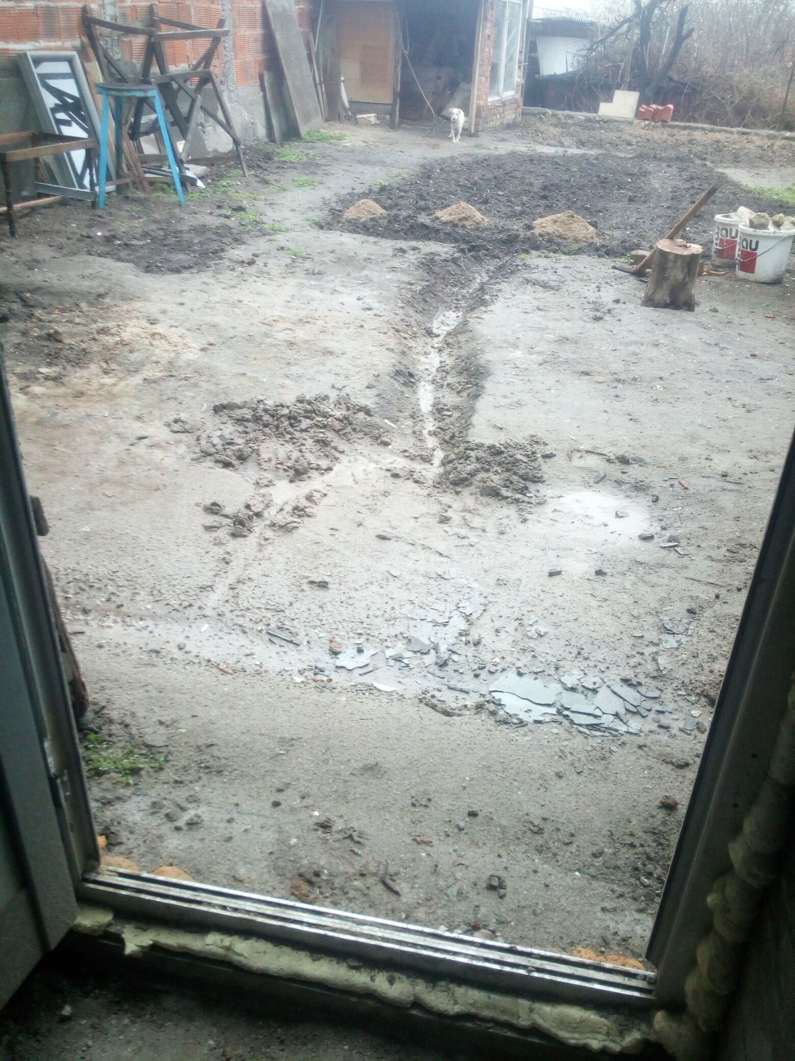

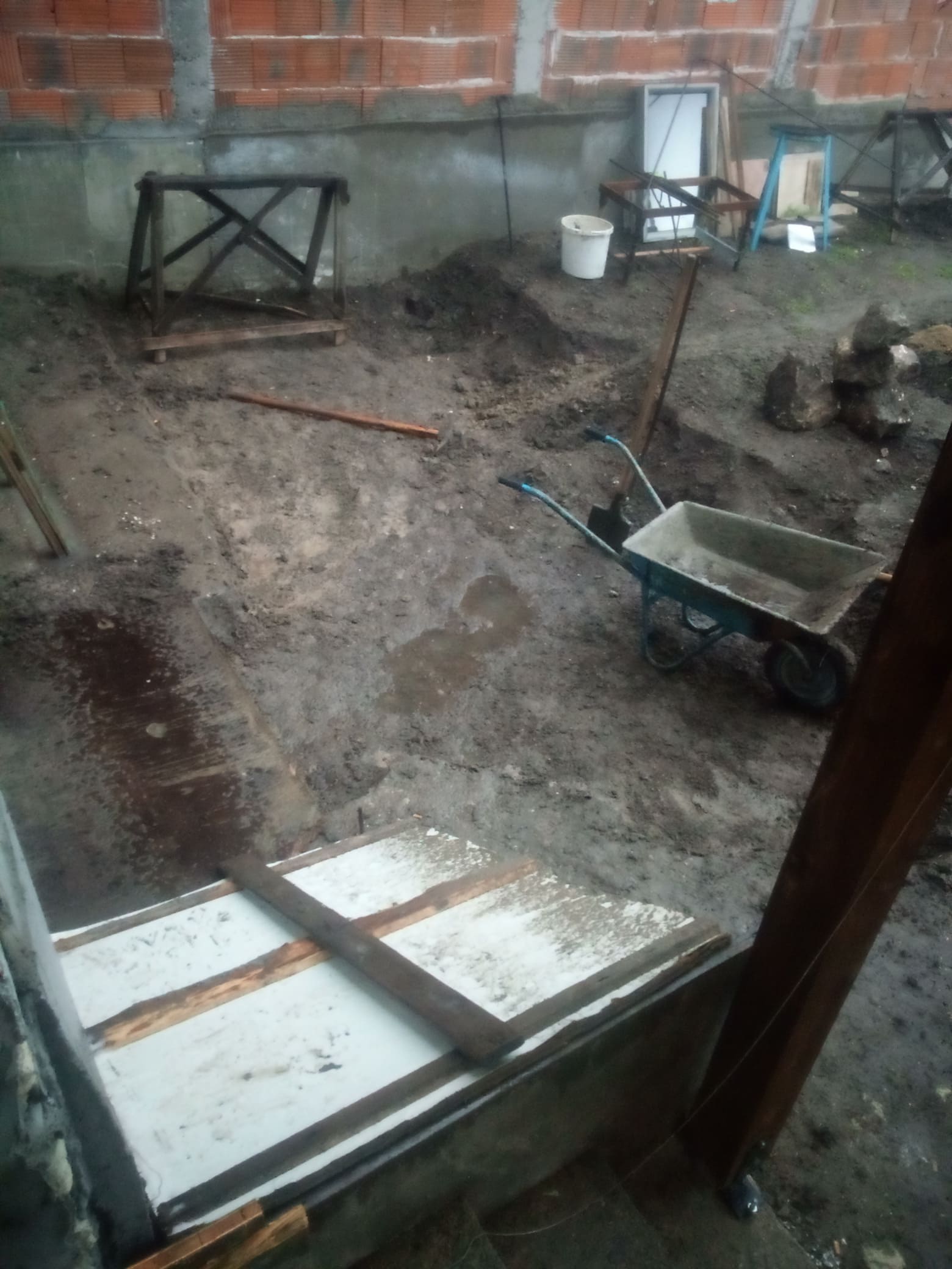

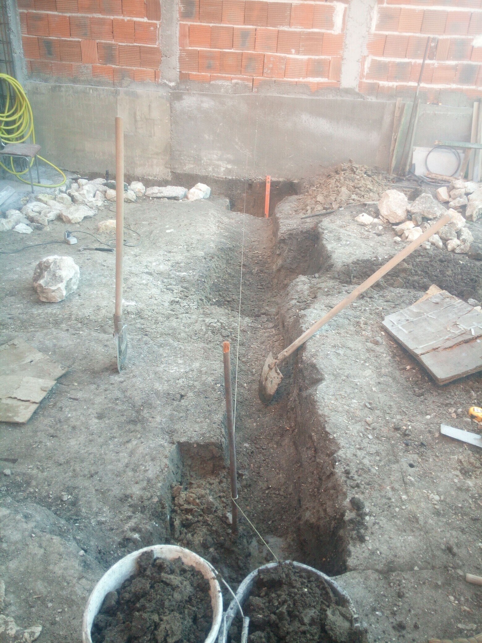

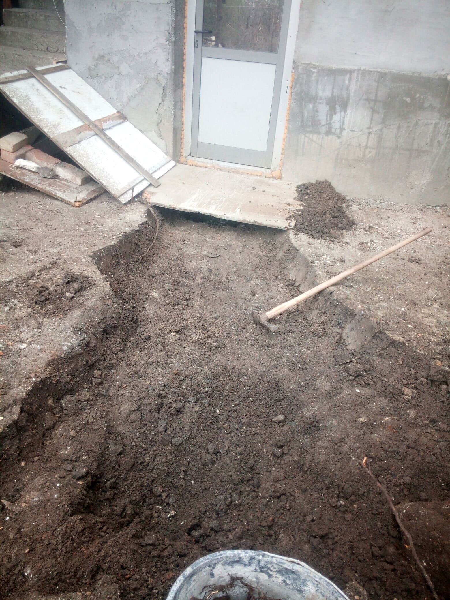

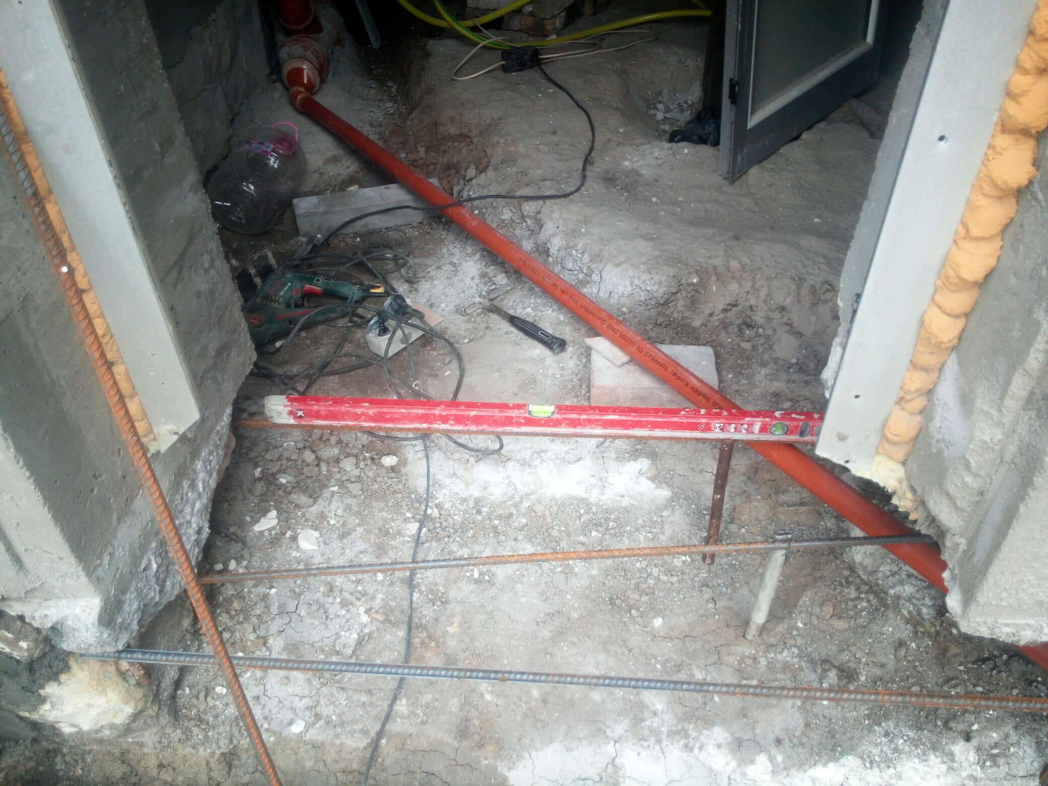

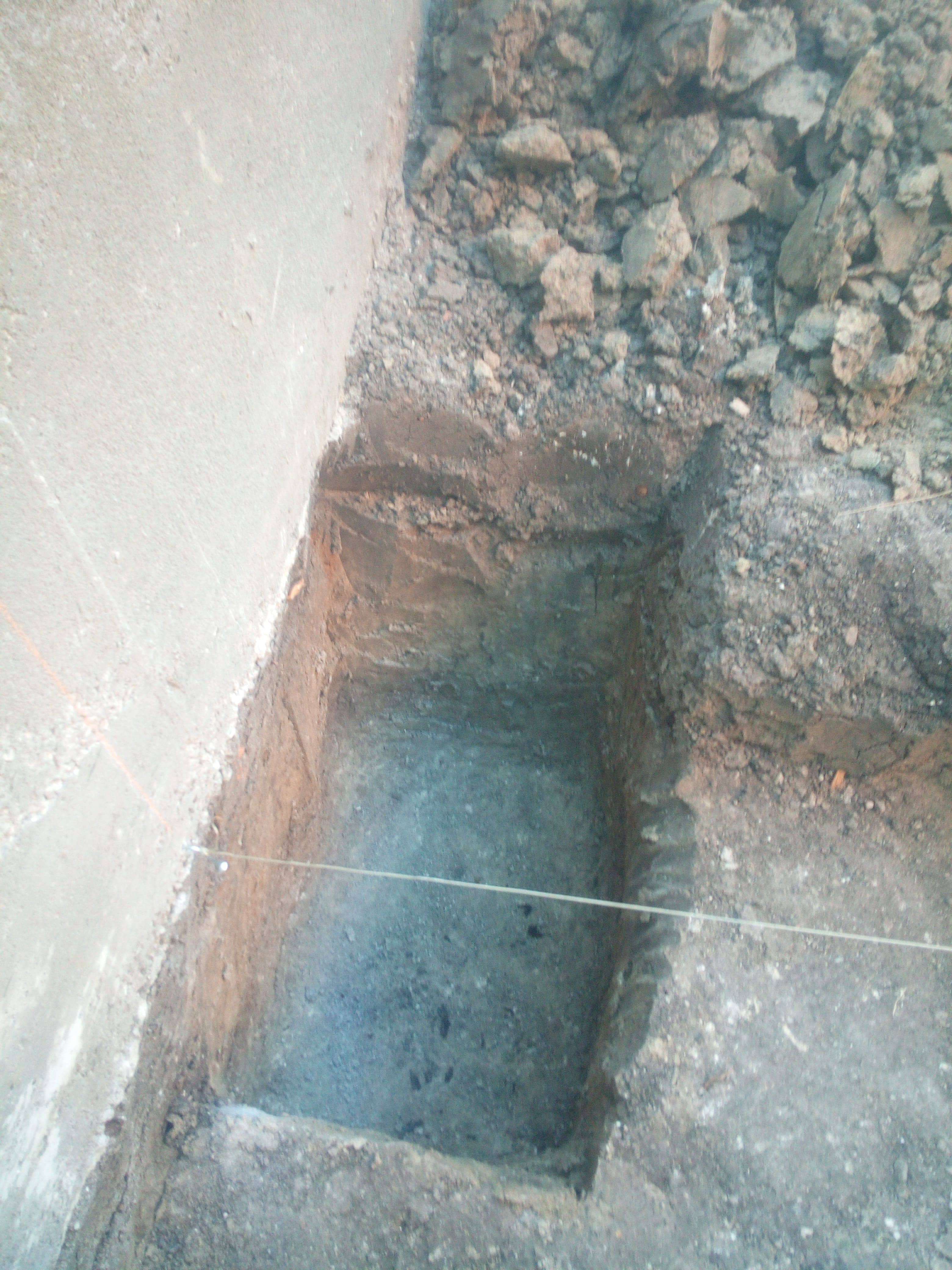

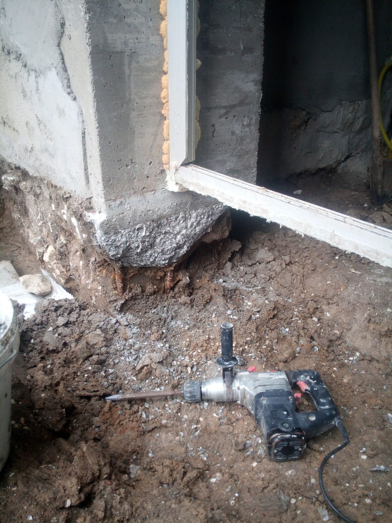

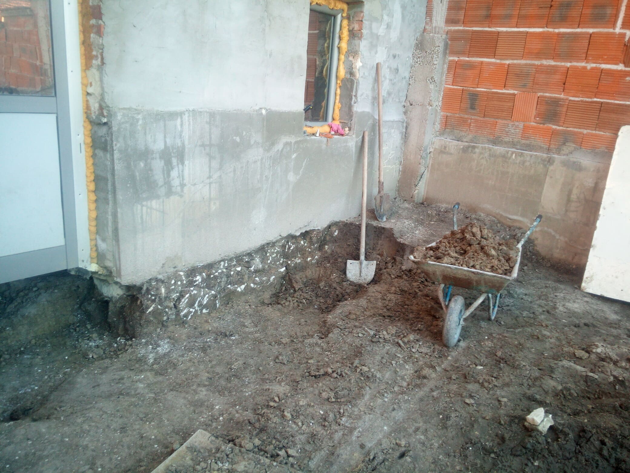

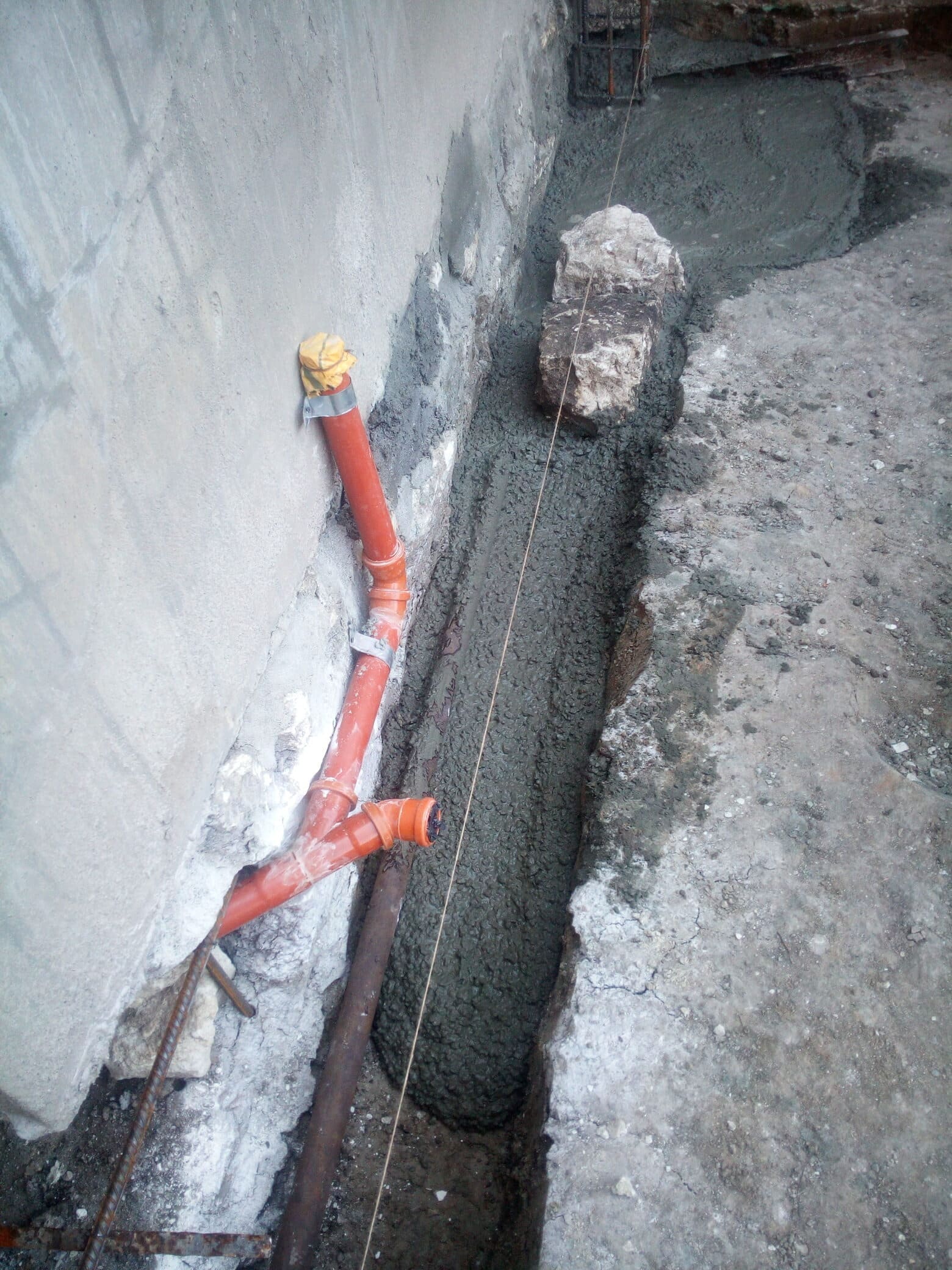

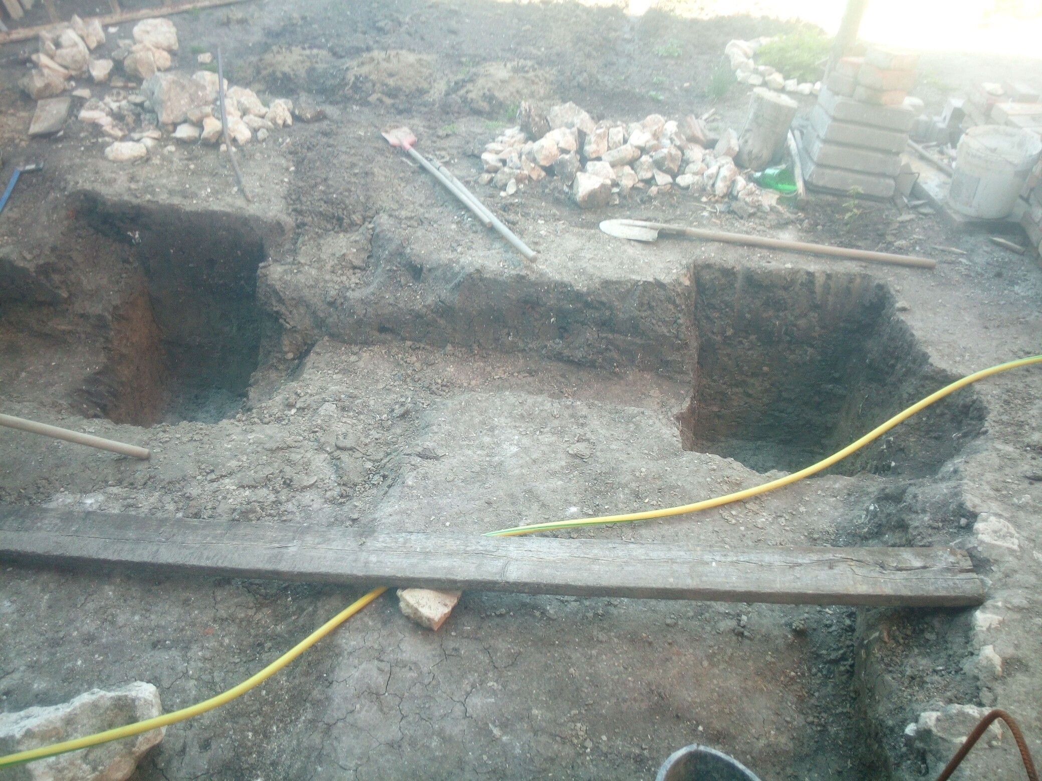

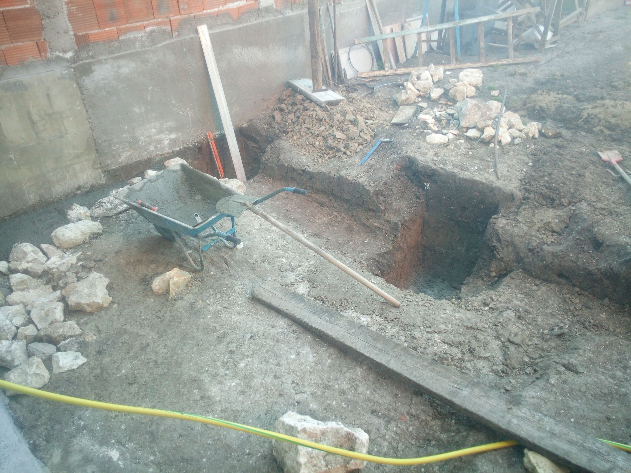

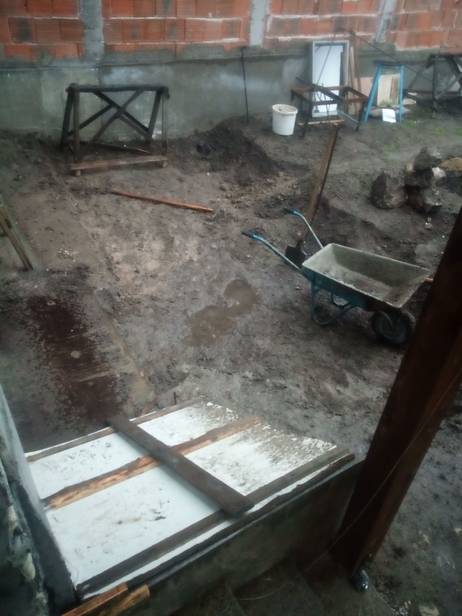

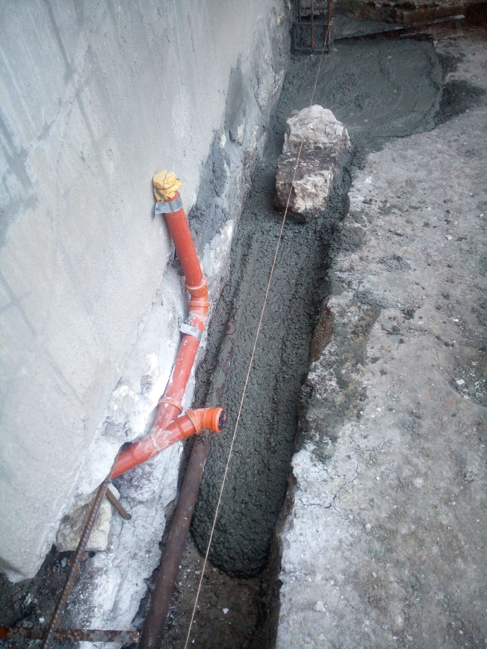

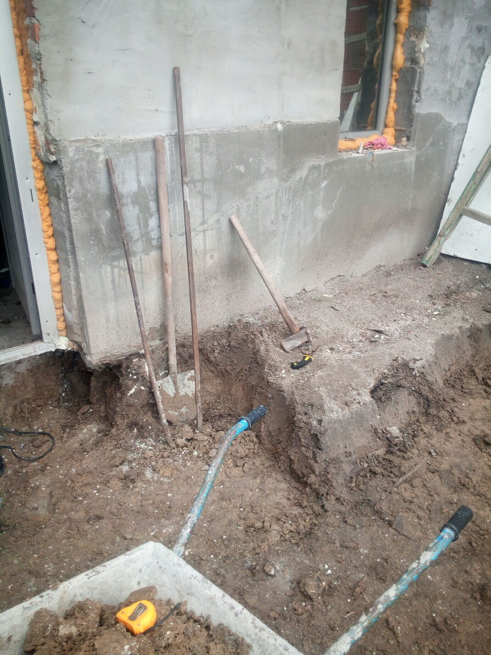

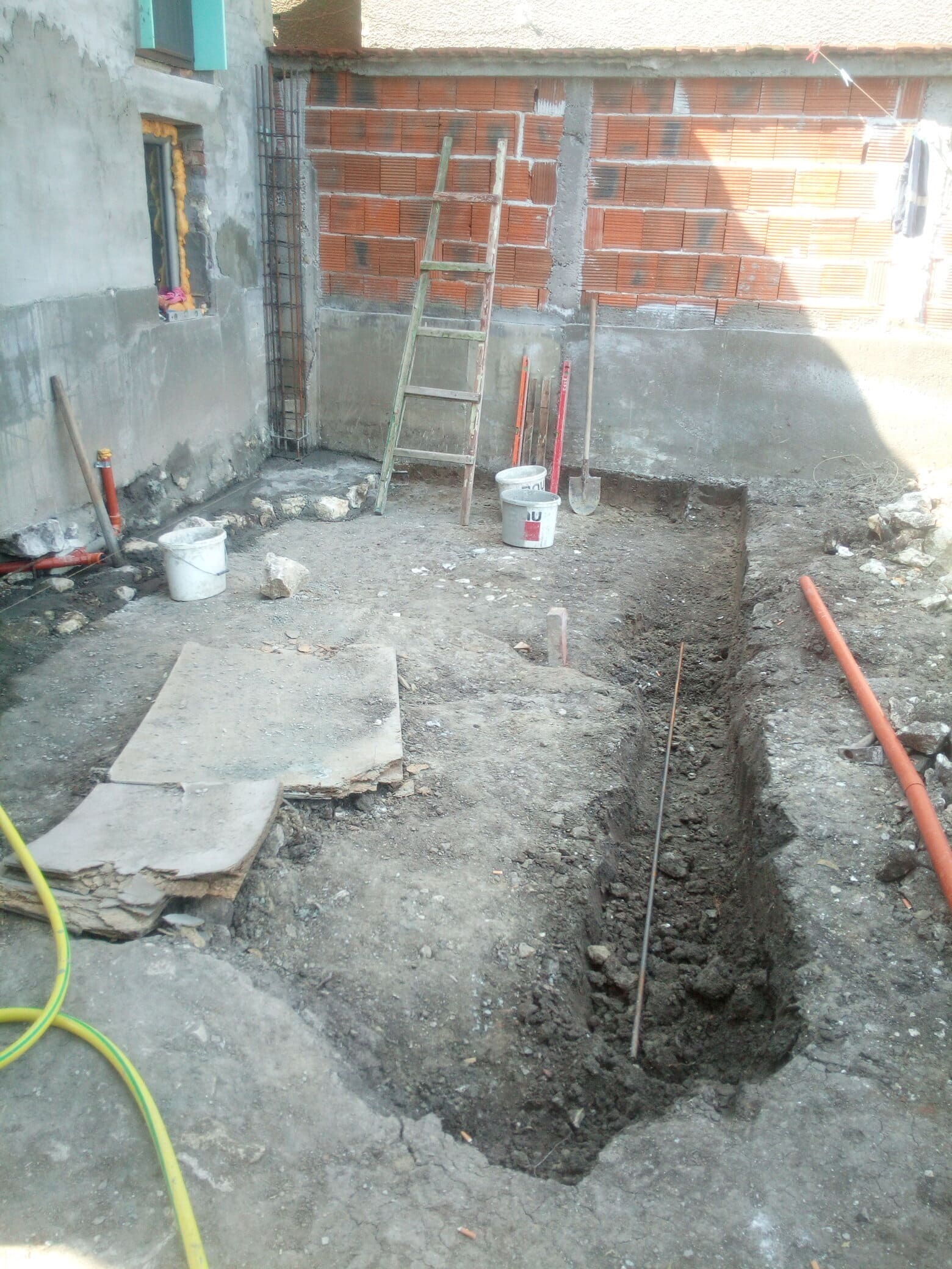

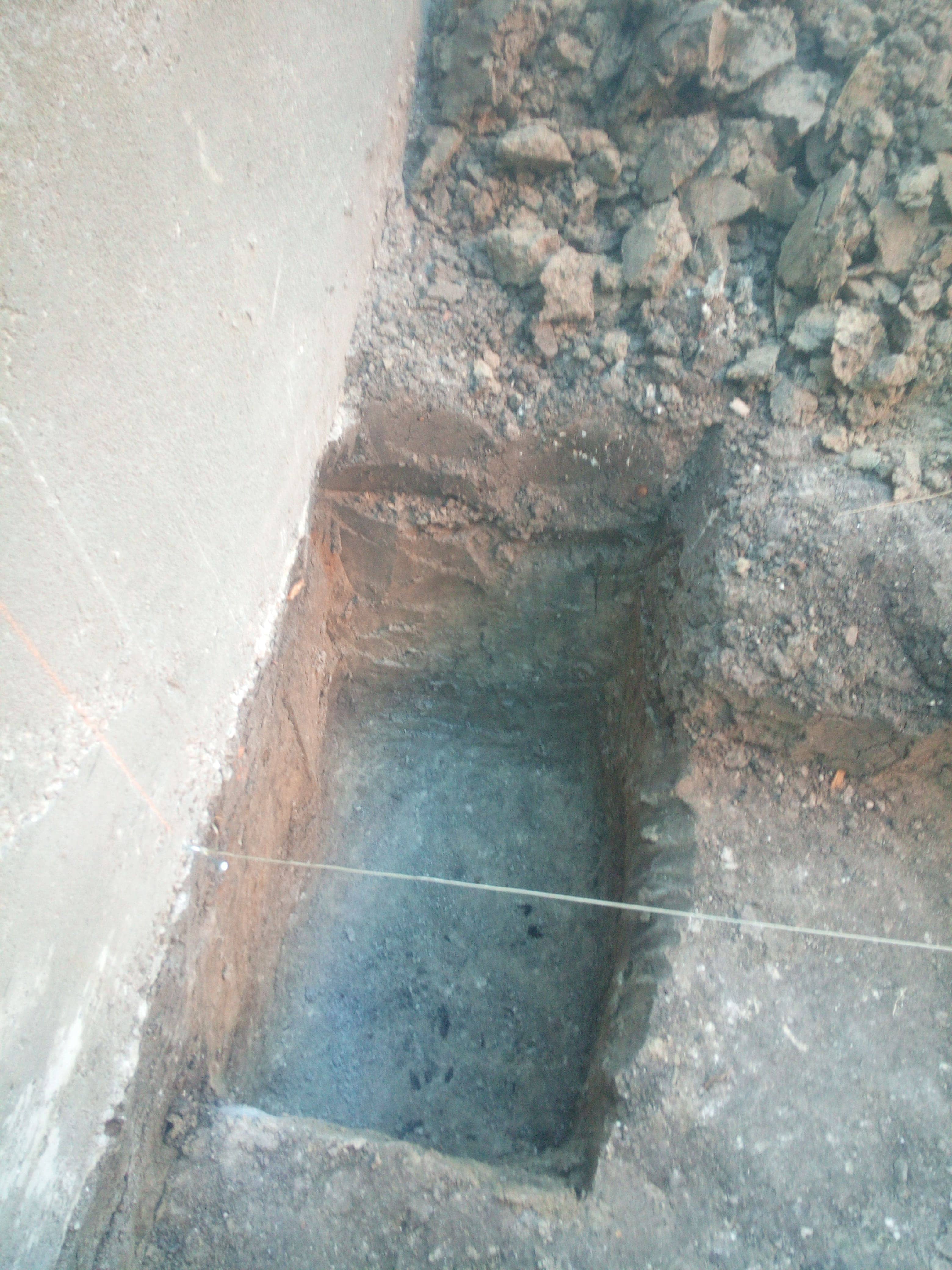

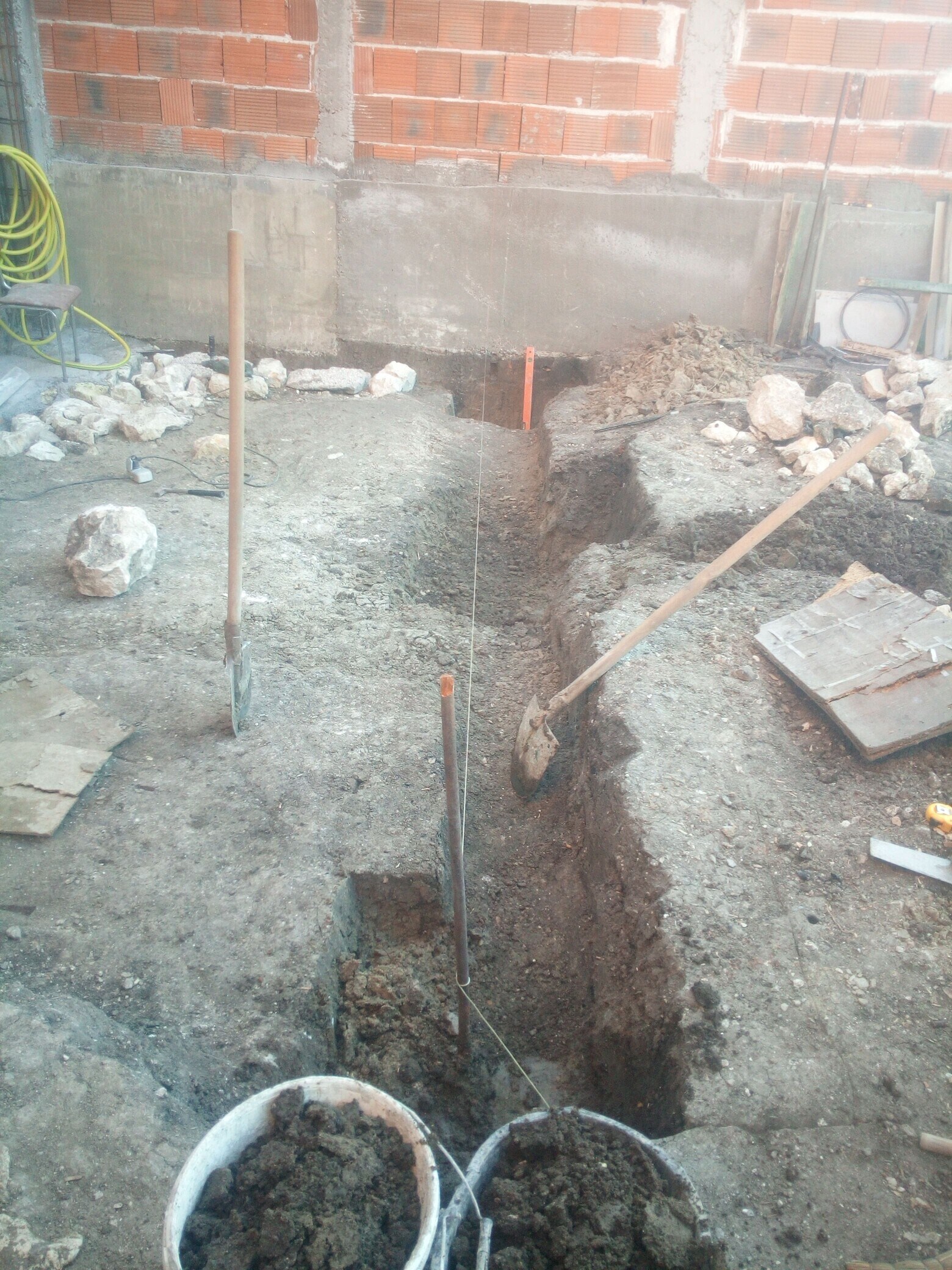

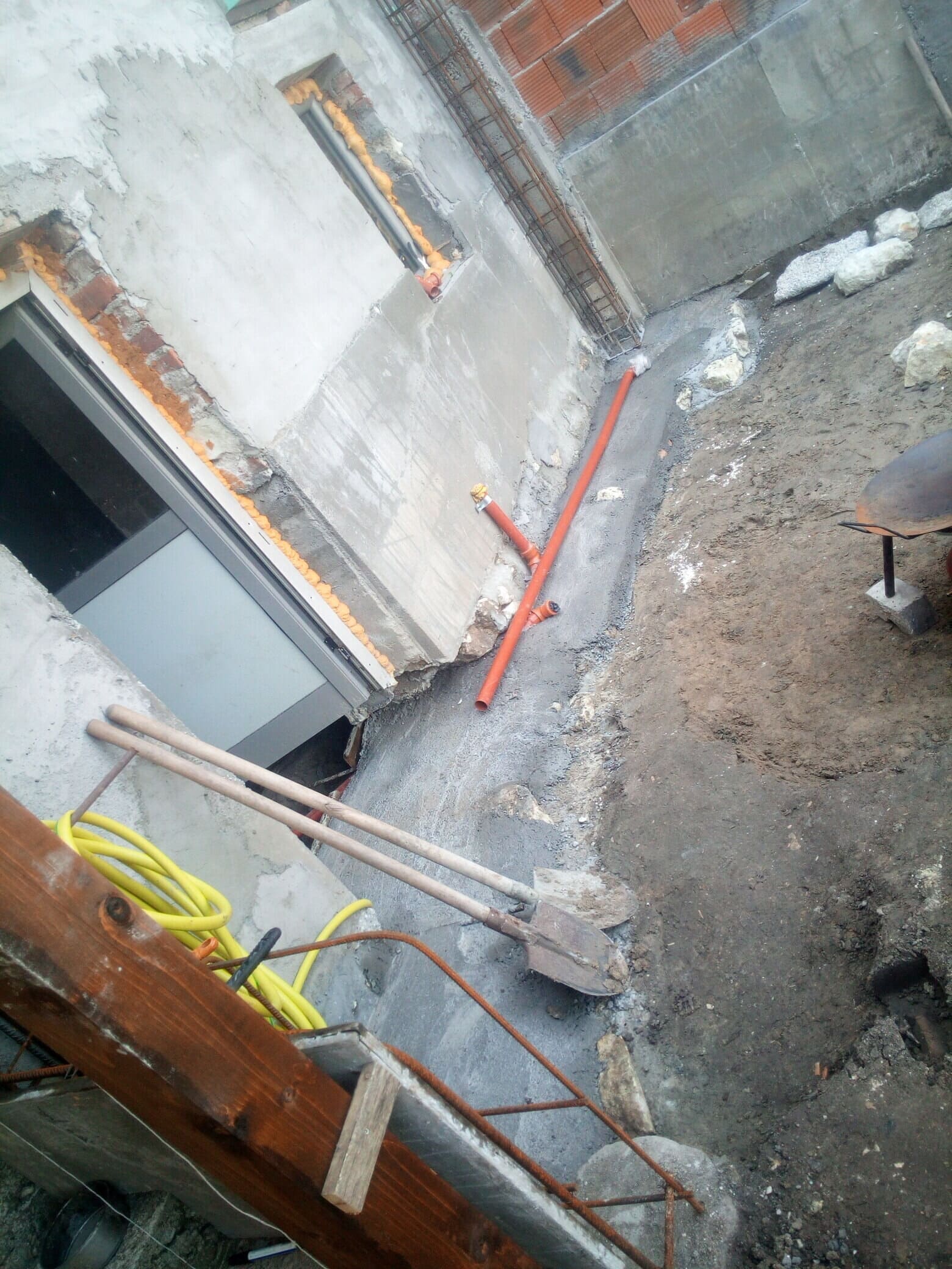

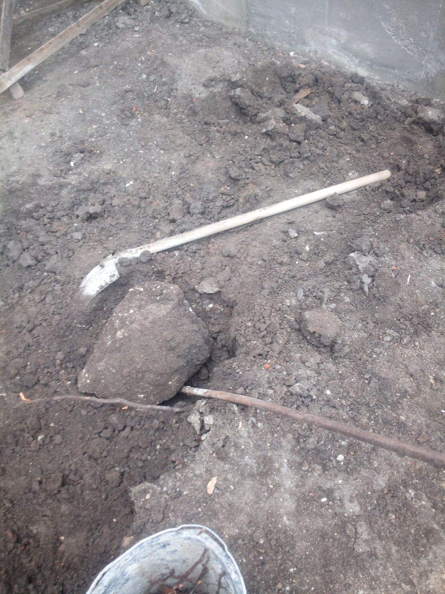

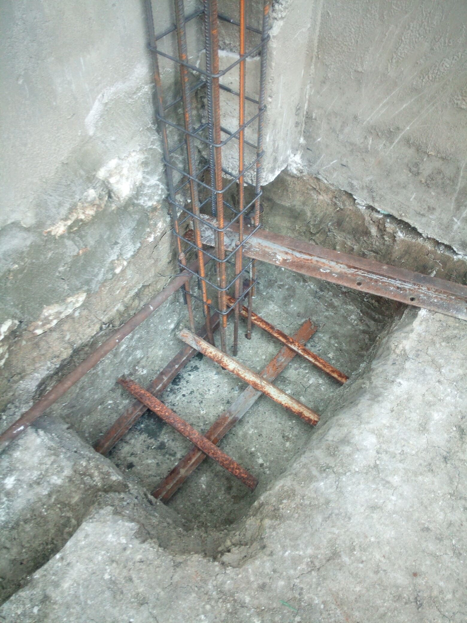

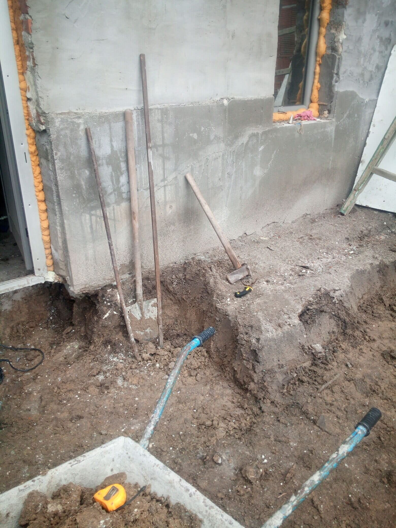

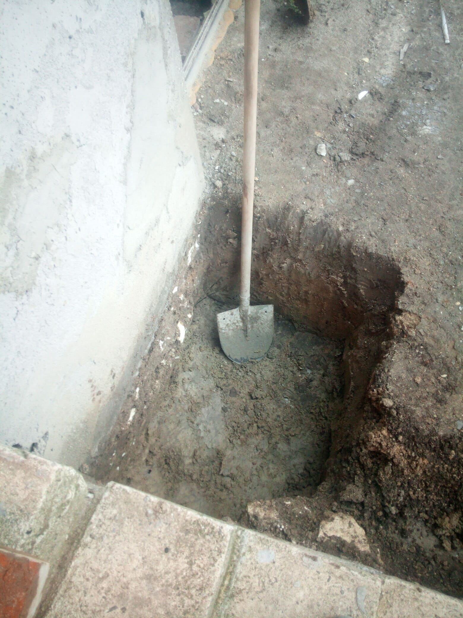

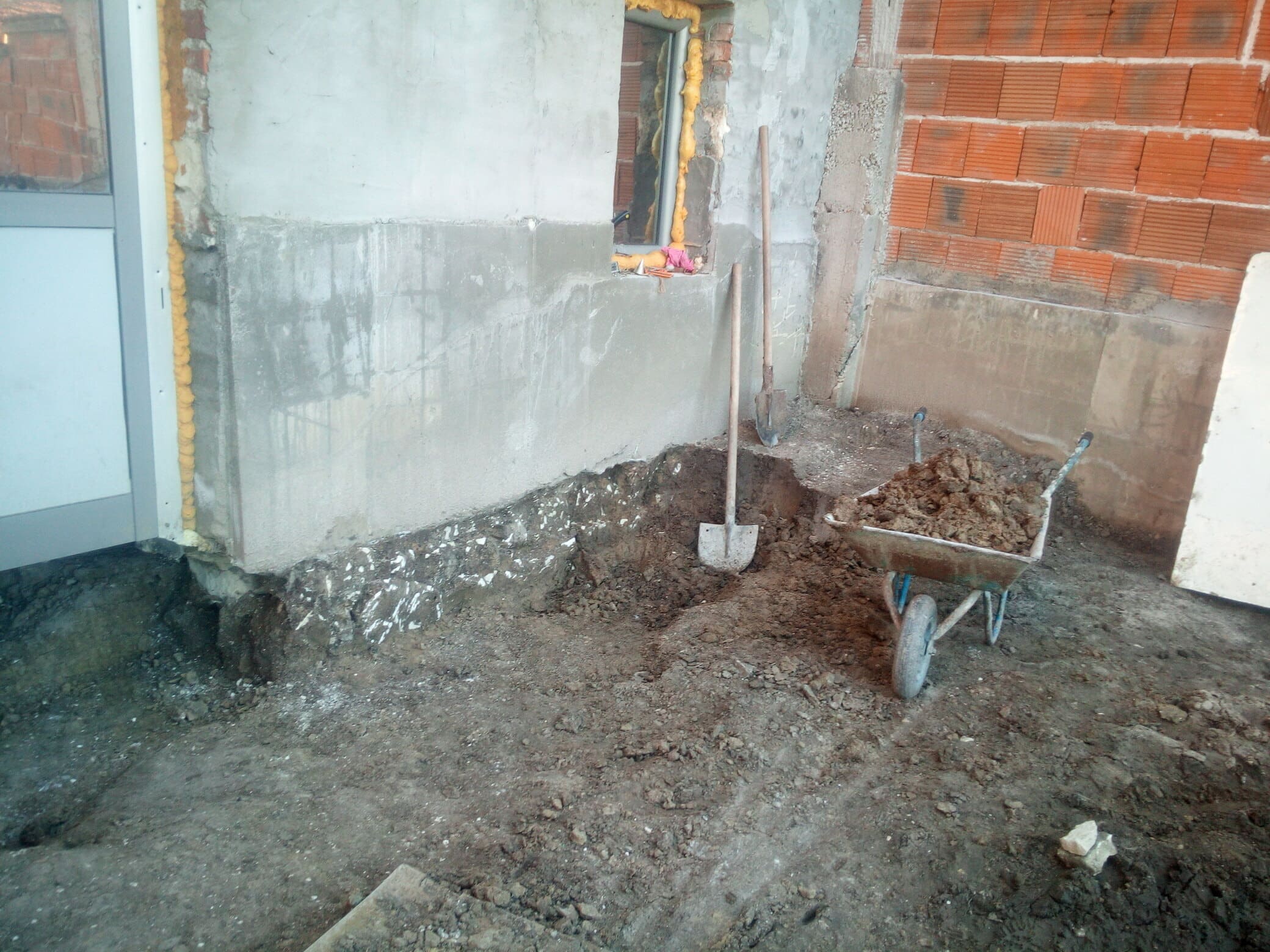

Колега, Благодаря за подкрепата! Тази програма е за телефон май, а аз качвам от компютъра., не съм много на "ти" с телефоните, то май с нищо не съм. :? Сега пробвах с компа да видим дали става. Та след дъждовния период се започна едно копане на ръка та поне беше меко и лесно вървеше с правата лопата.
Баш Майсторо - специалист

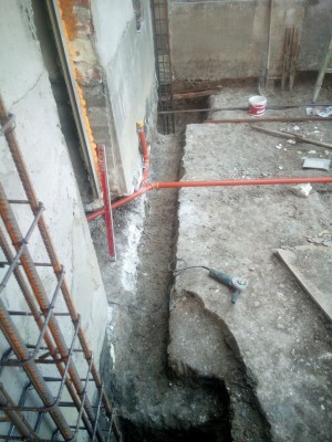

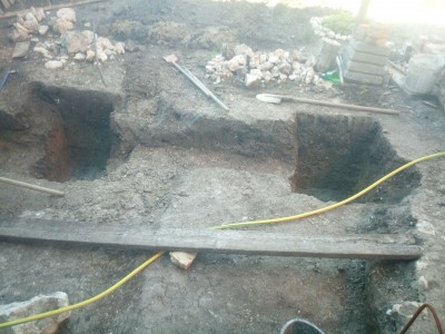

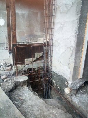

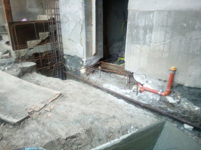

Малко ми се разбъркват снимките, но се надявам и това да оправя.

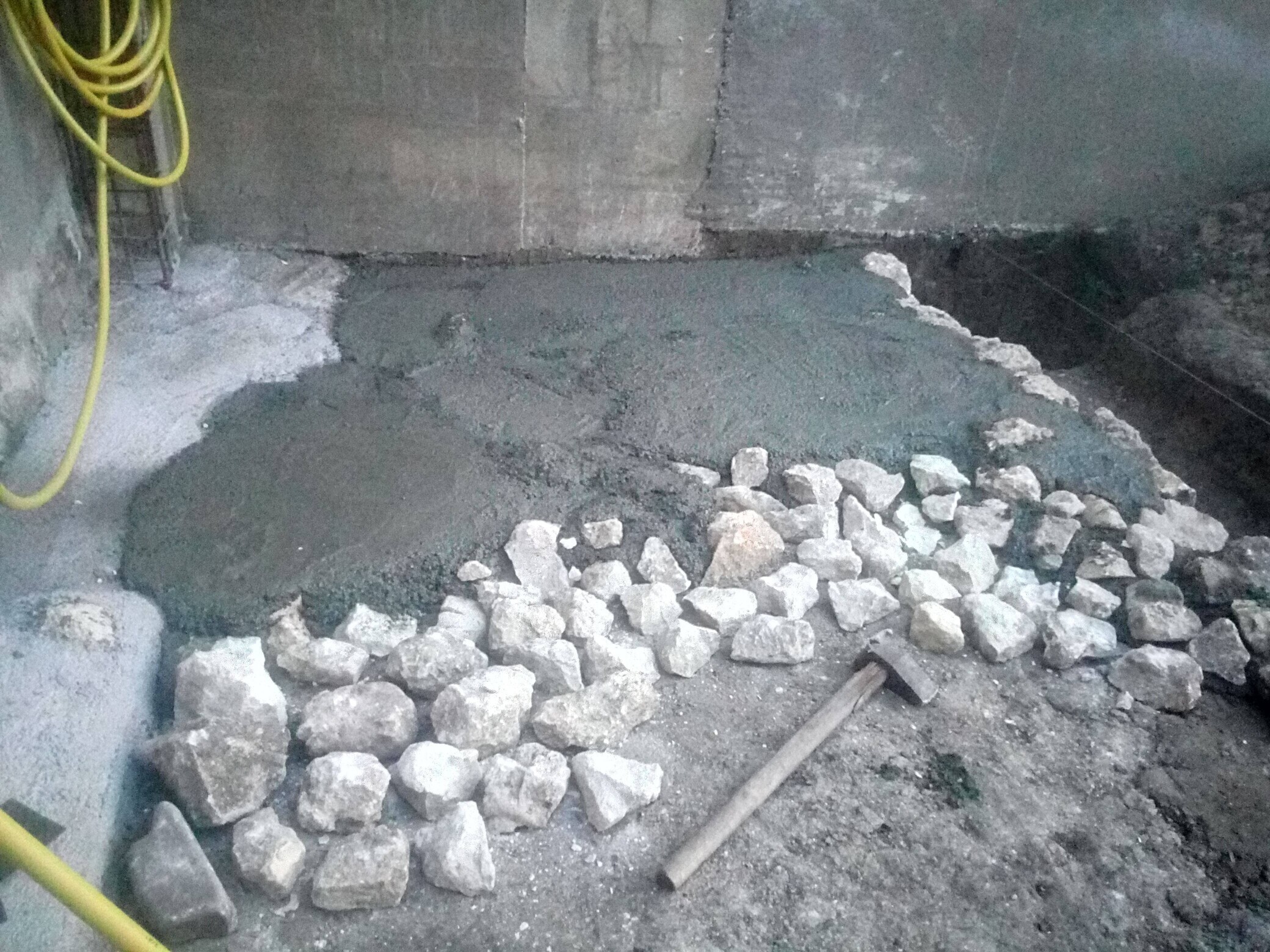

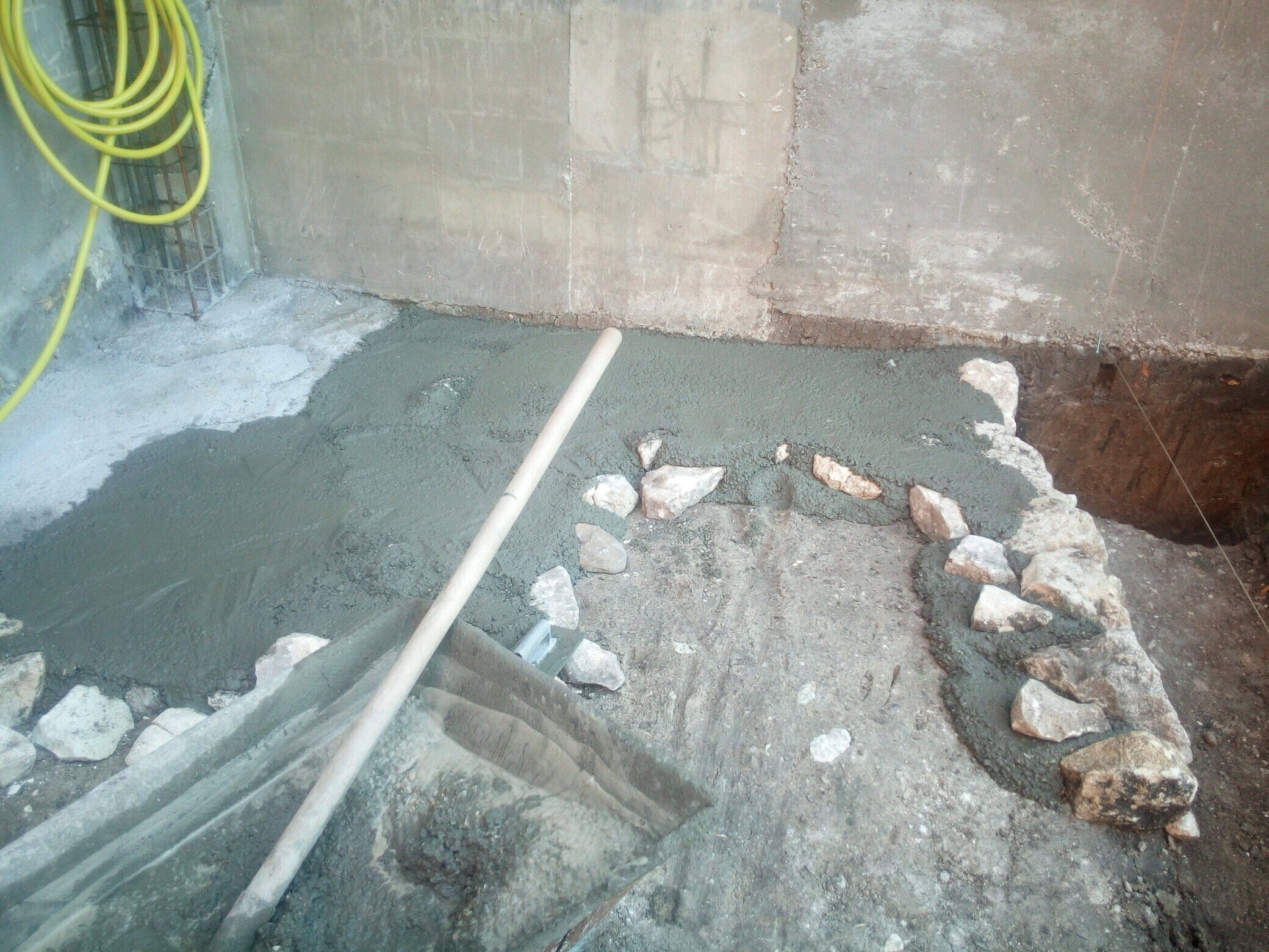

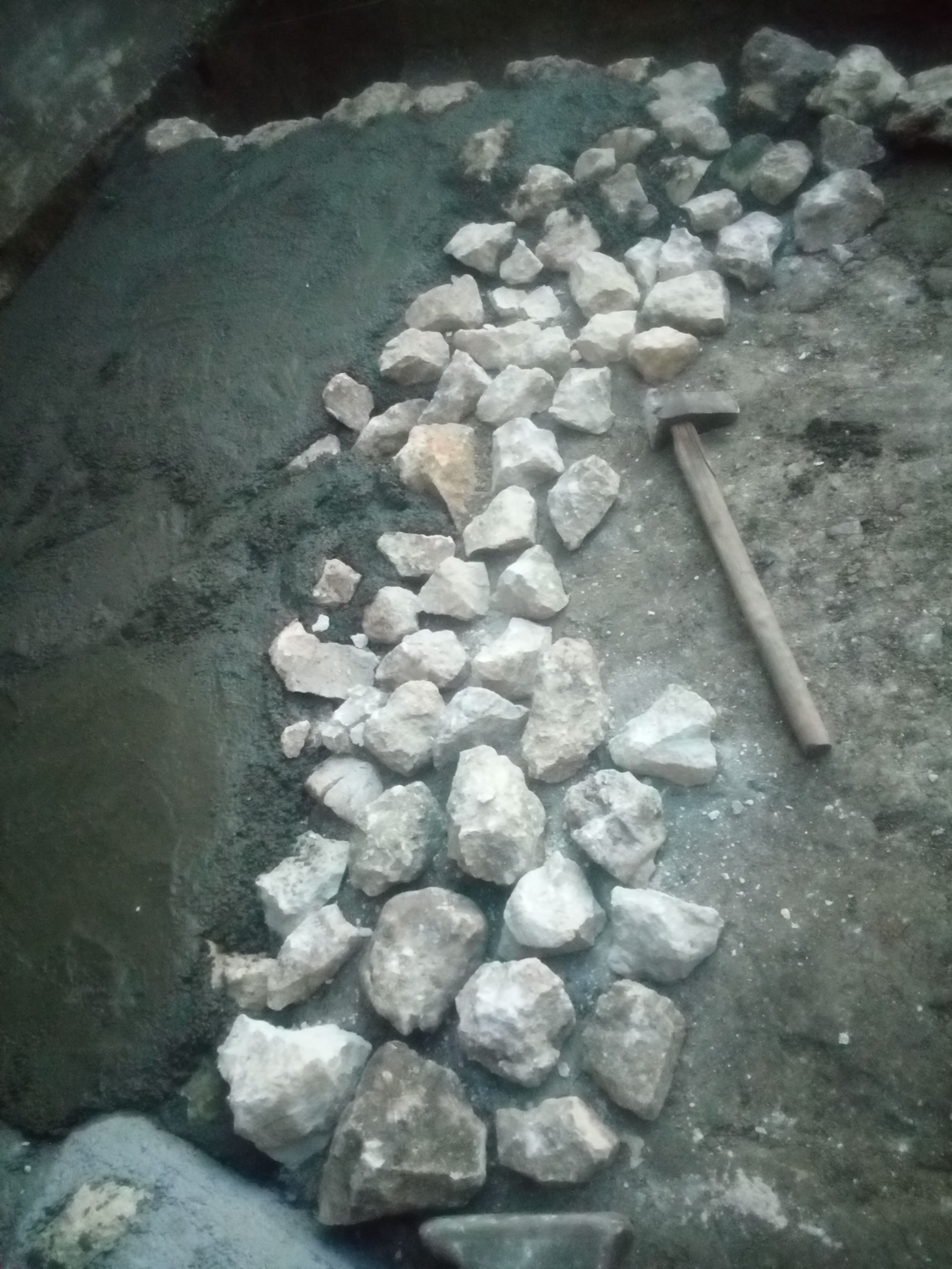

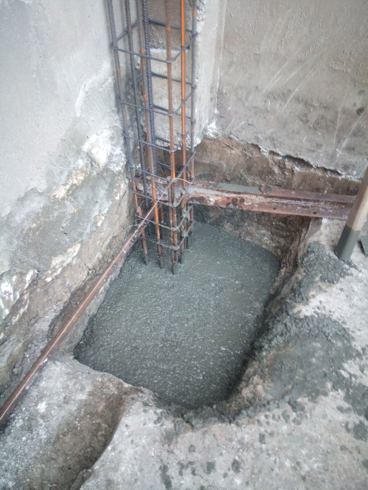

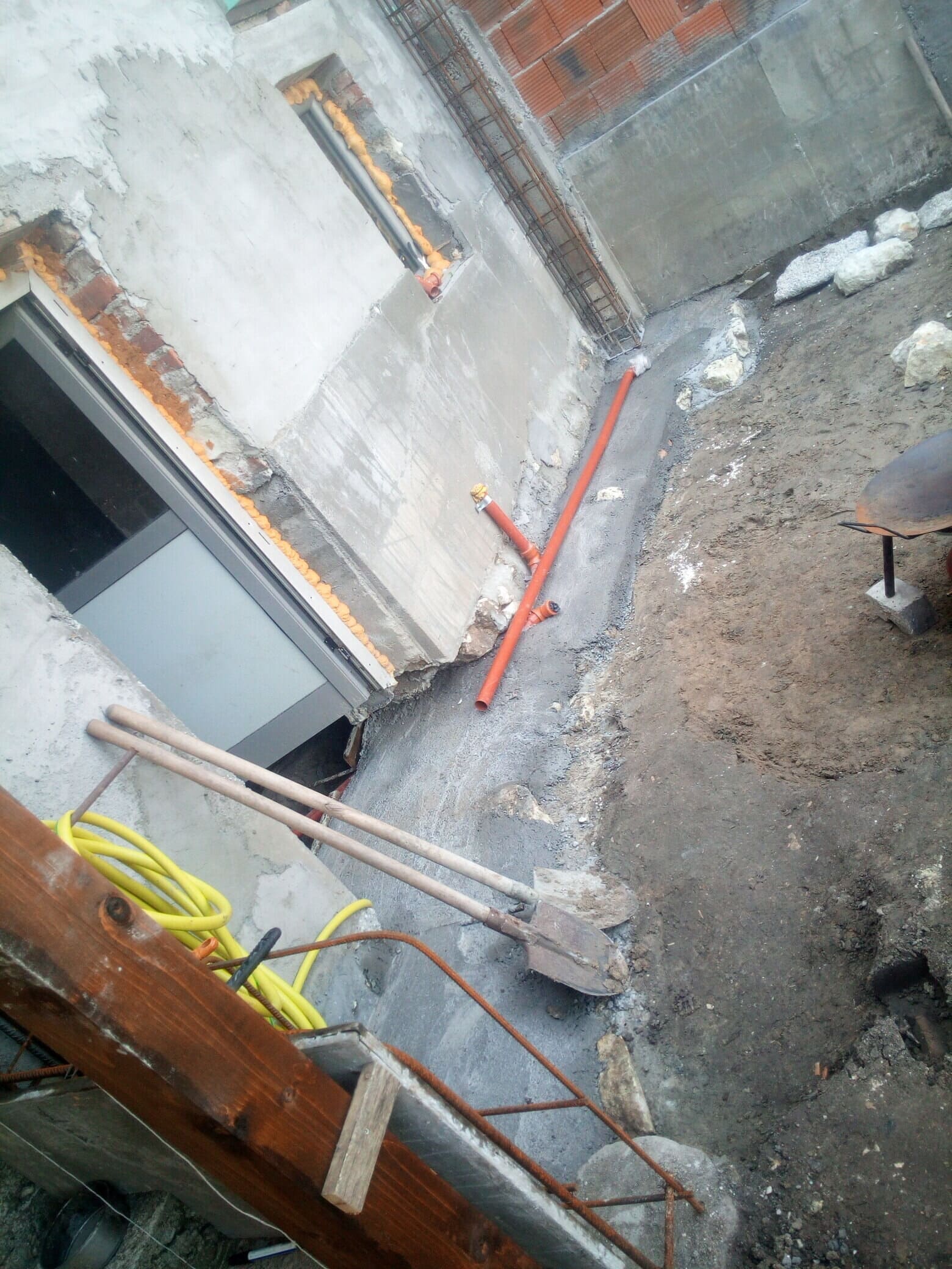

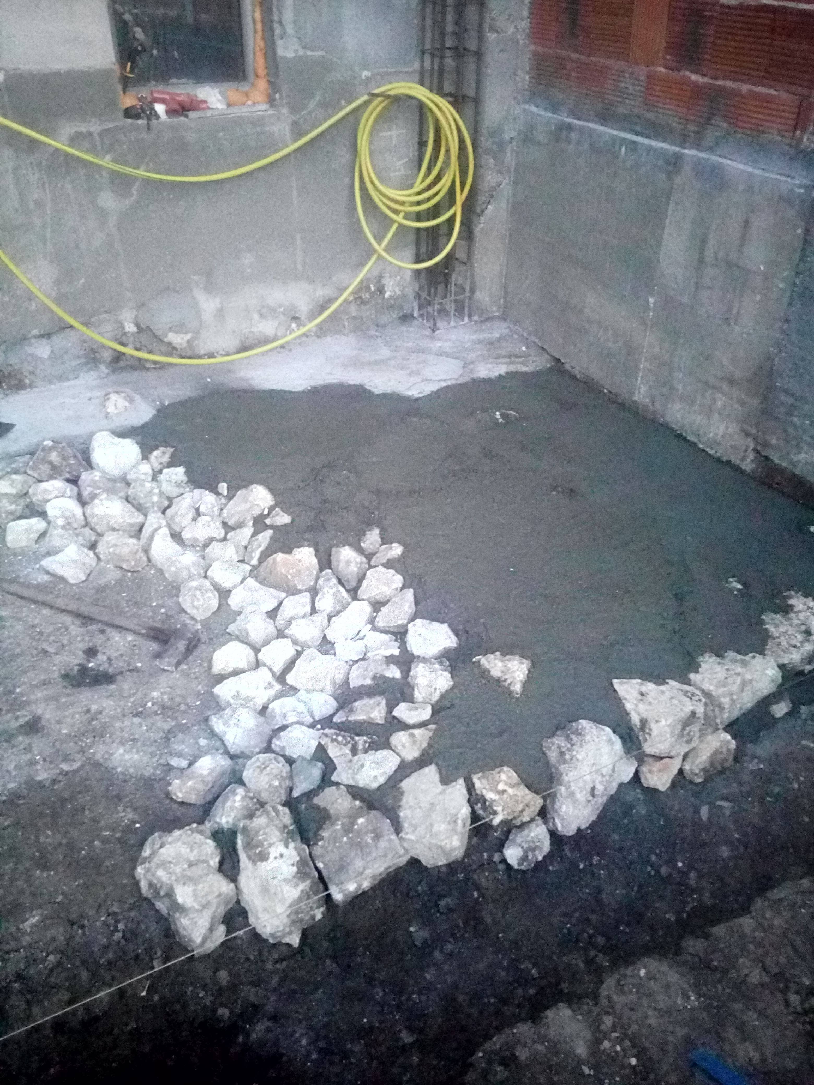

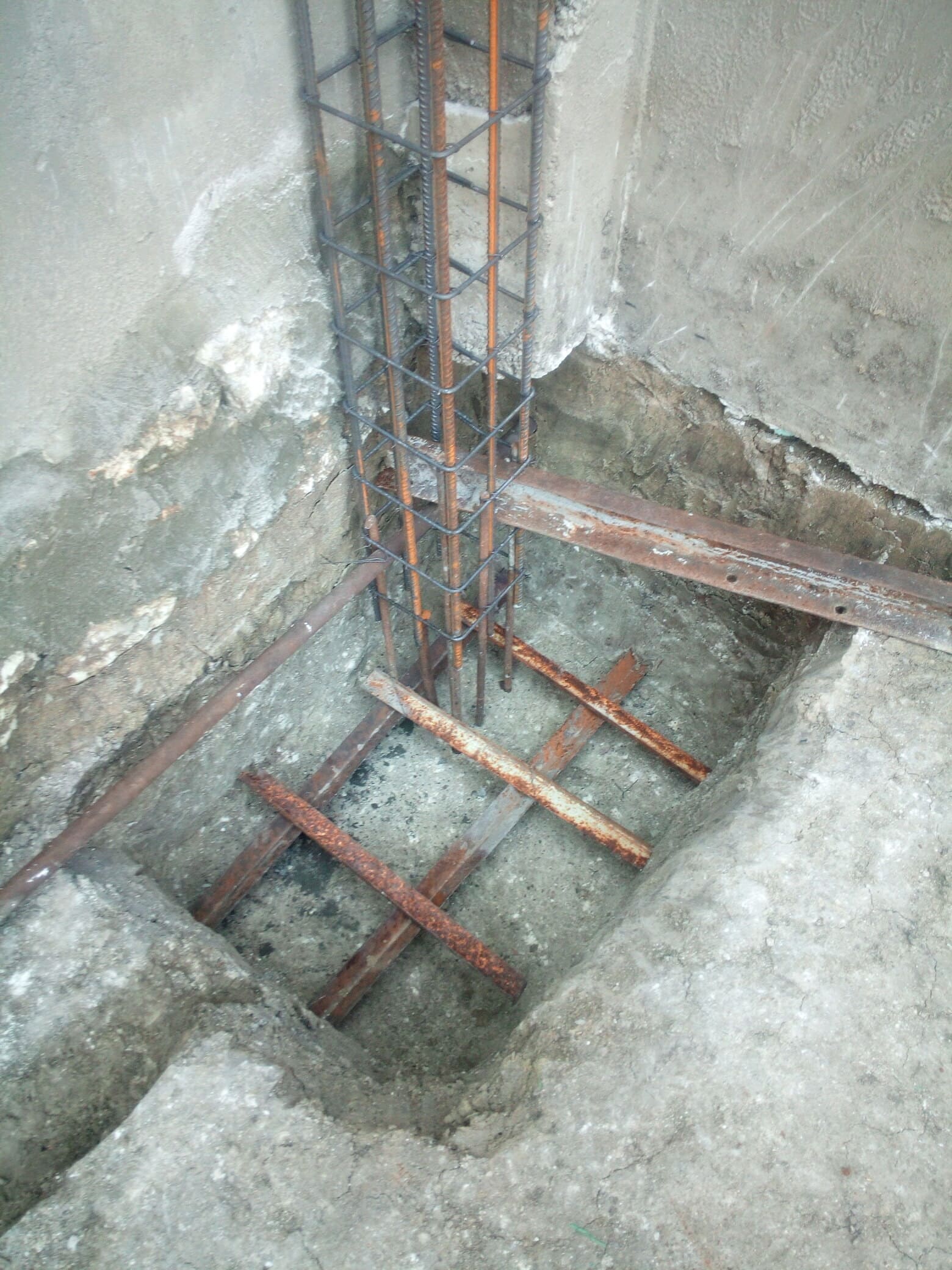

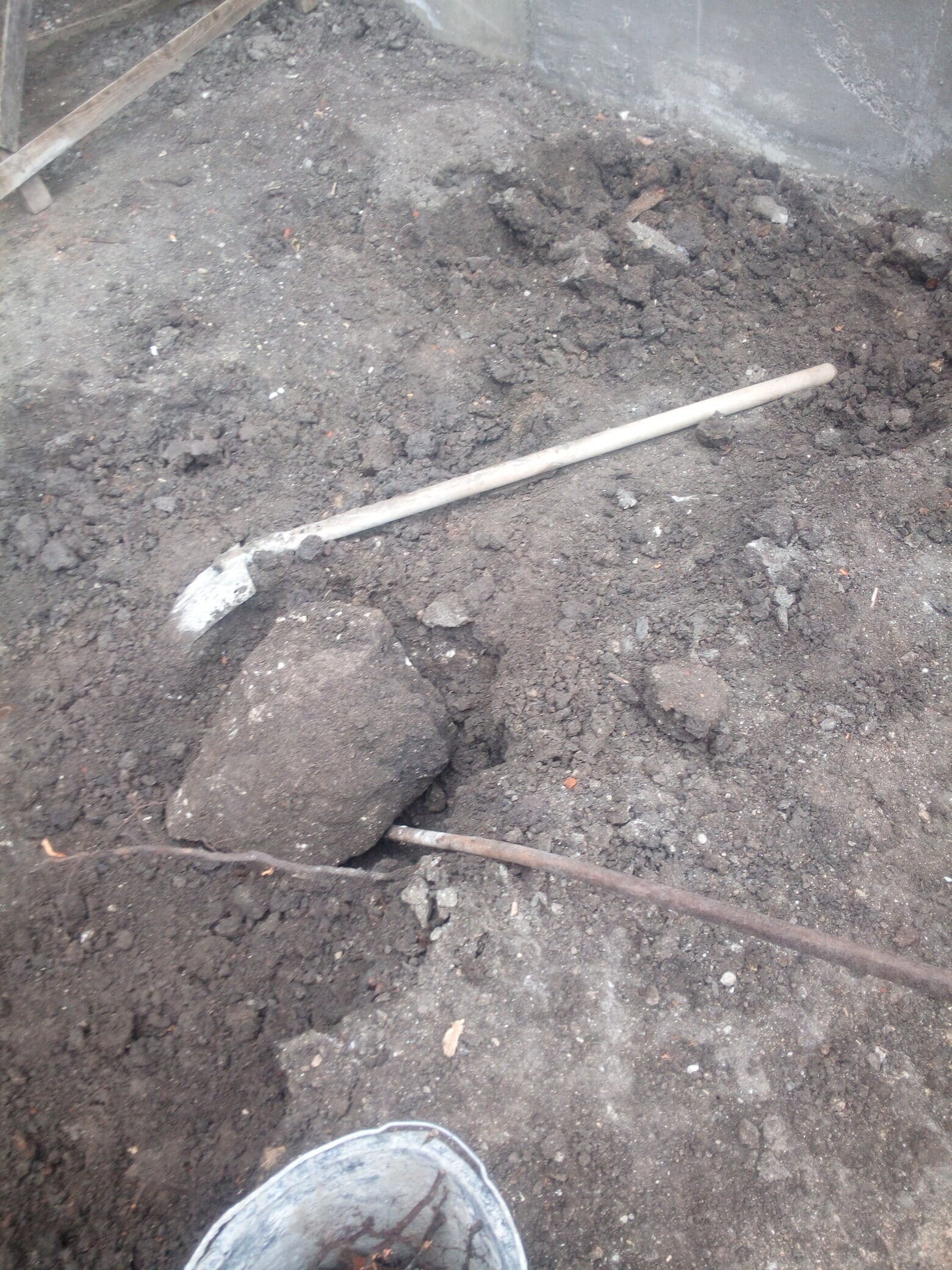

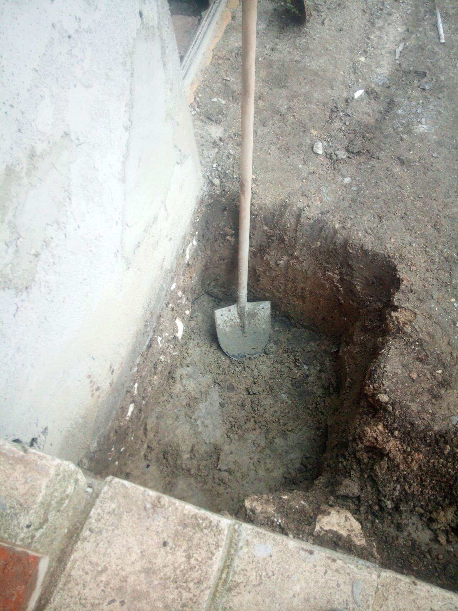

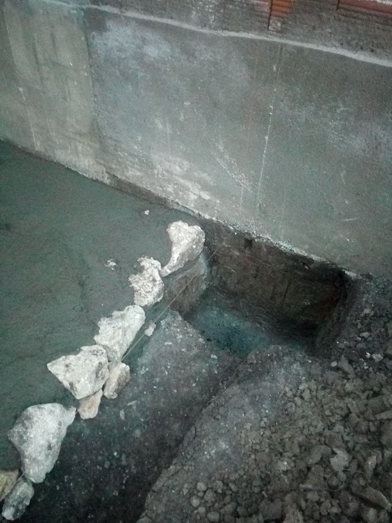

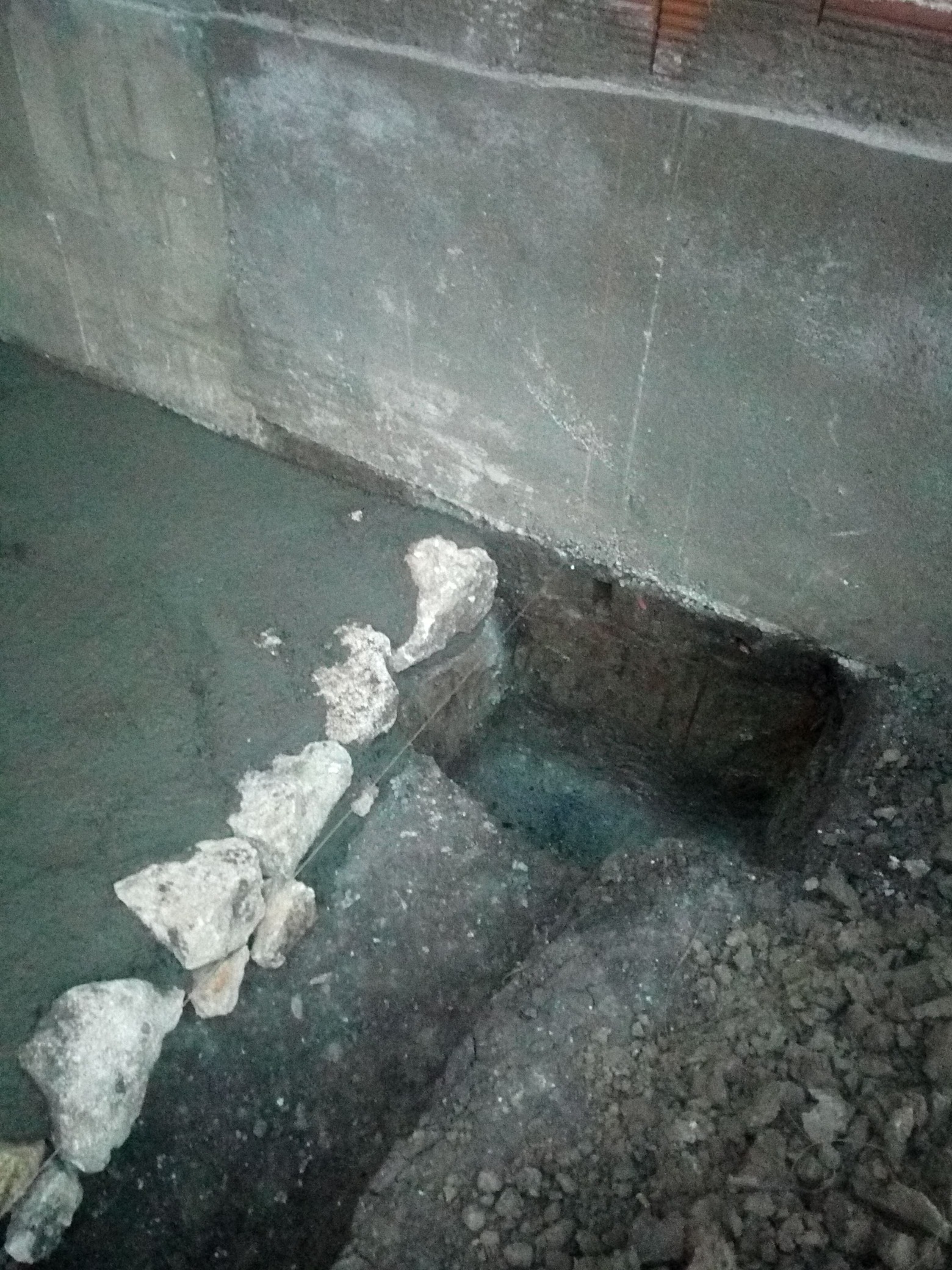

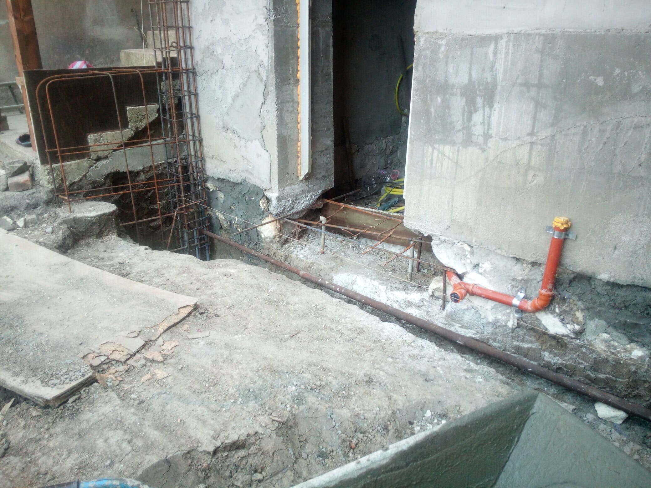

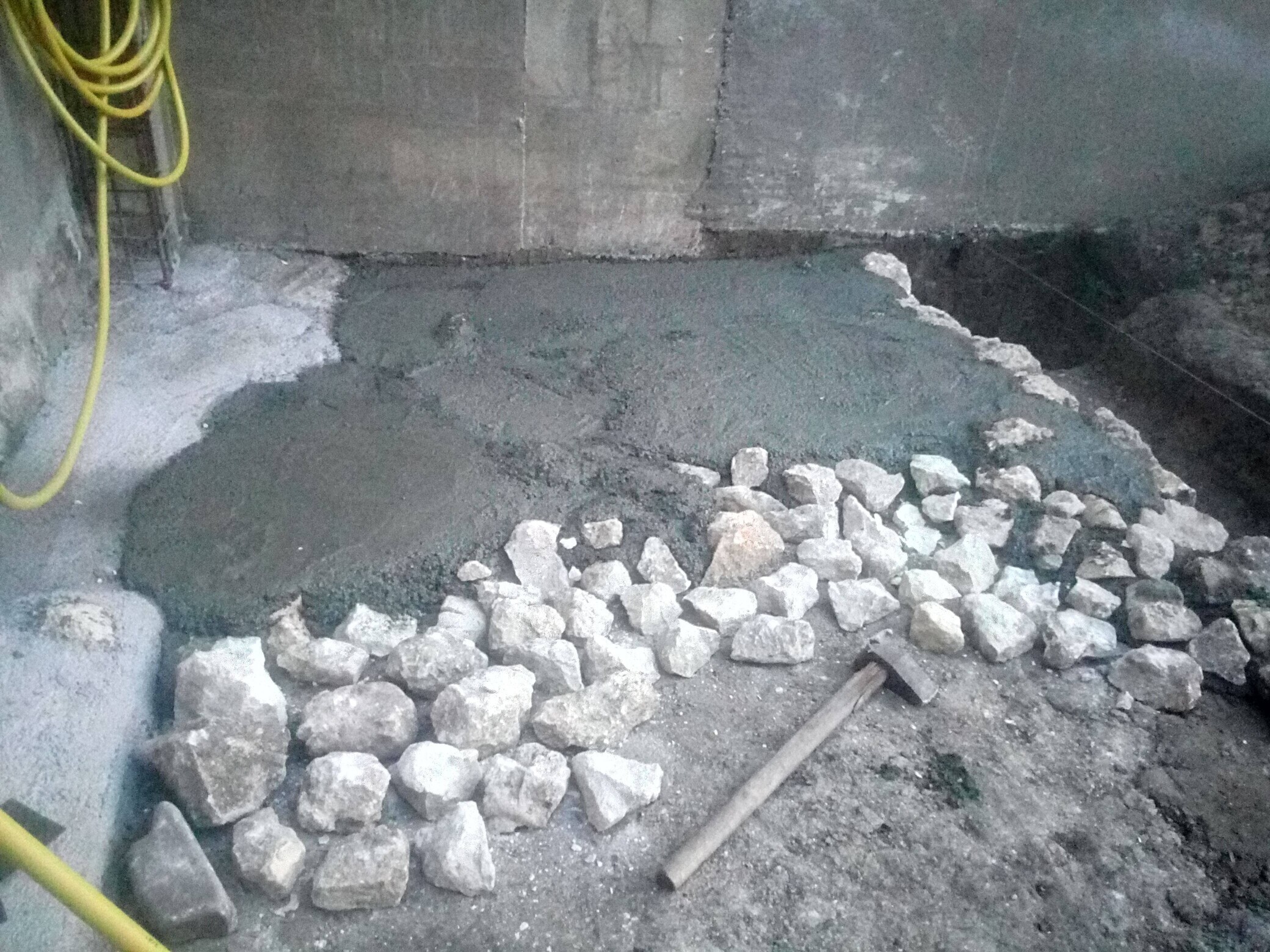

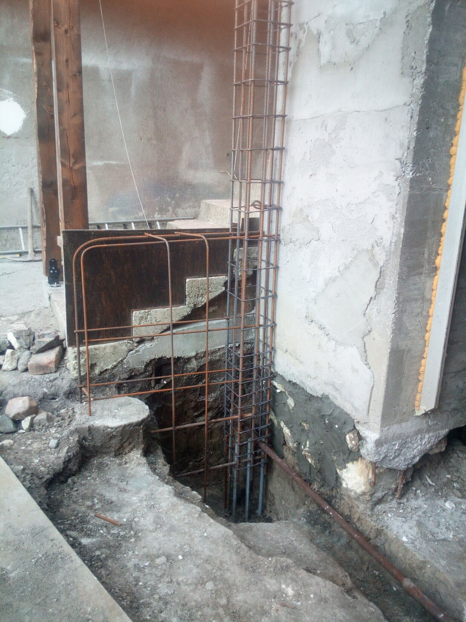

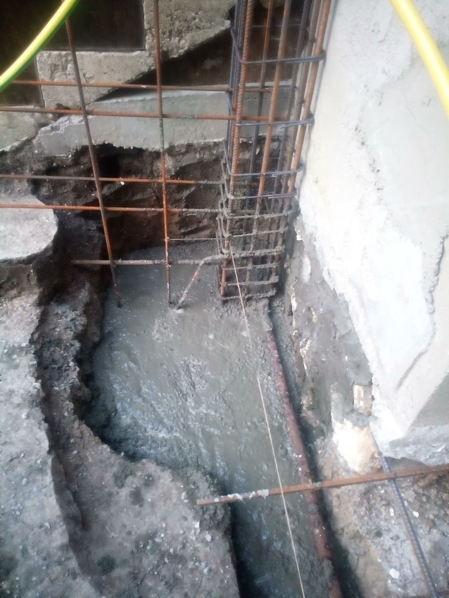

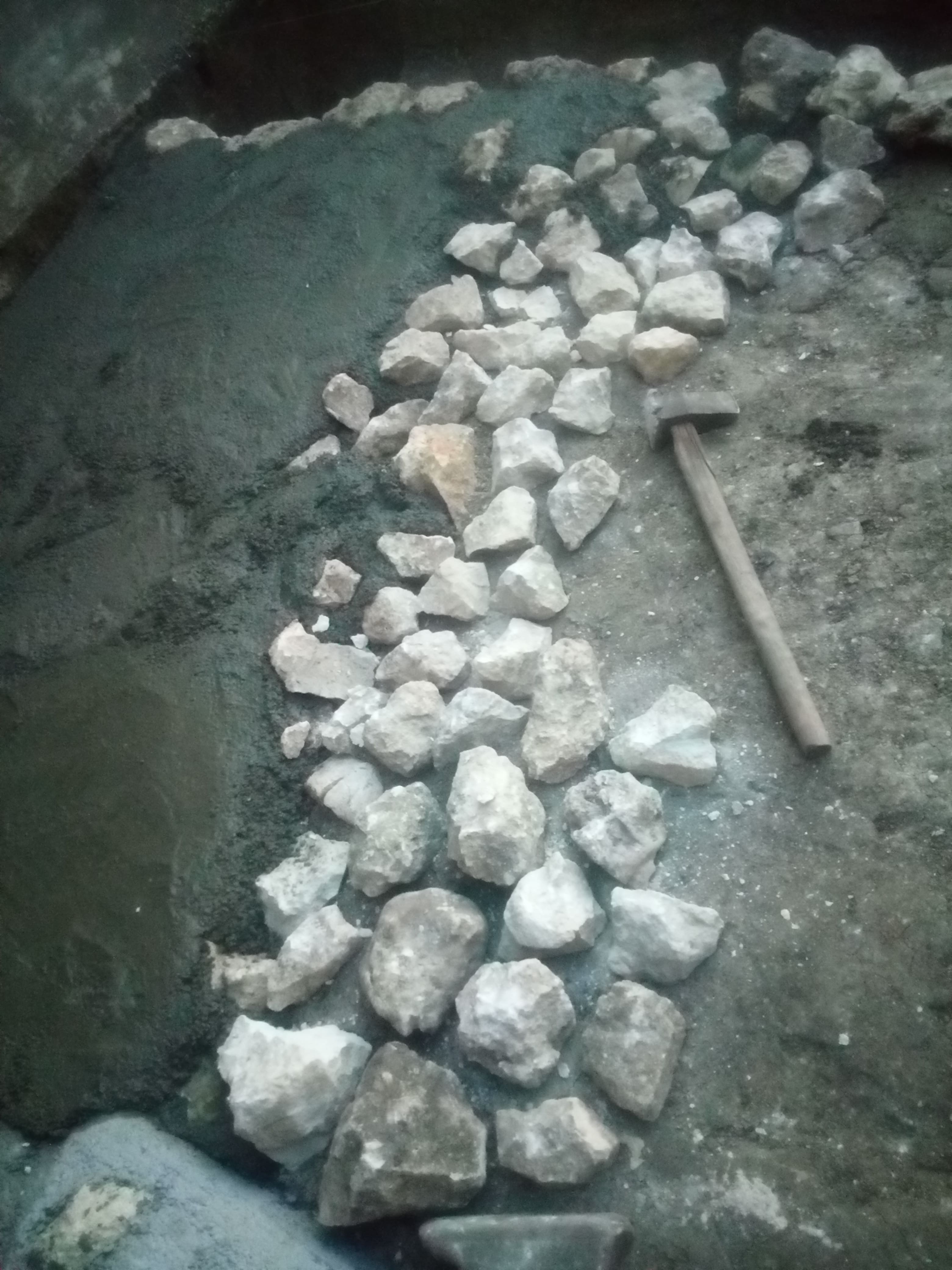

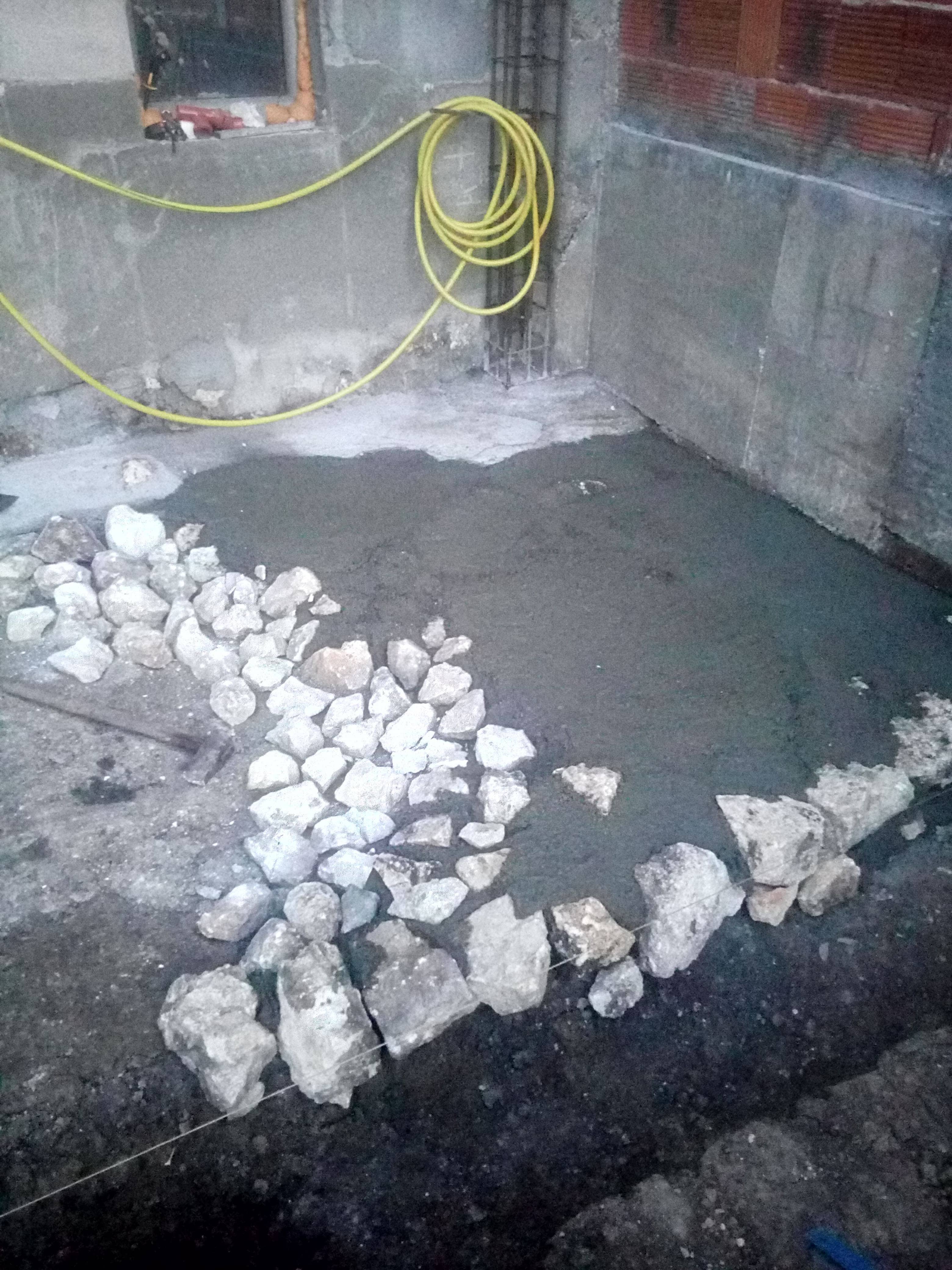

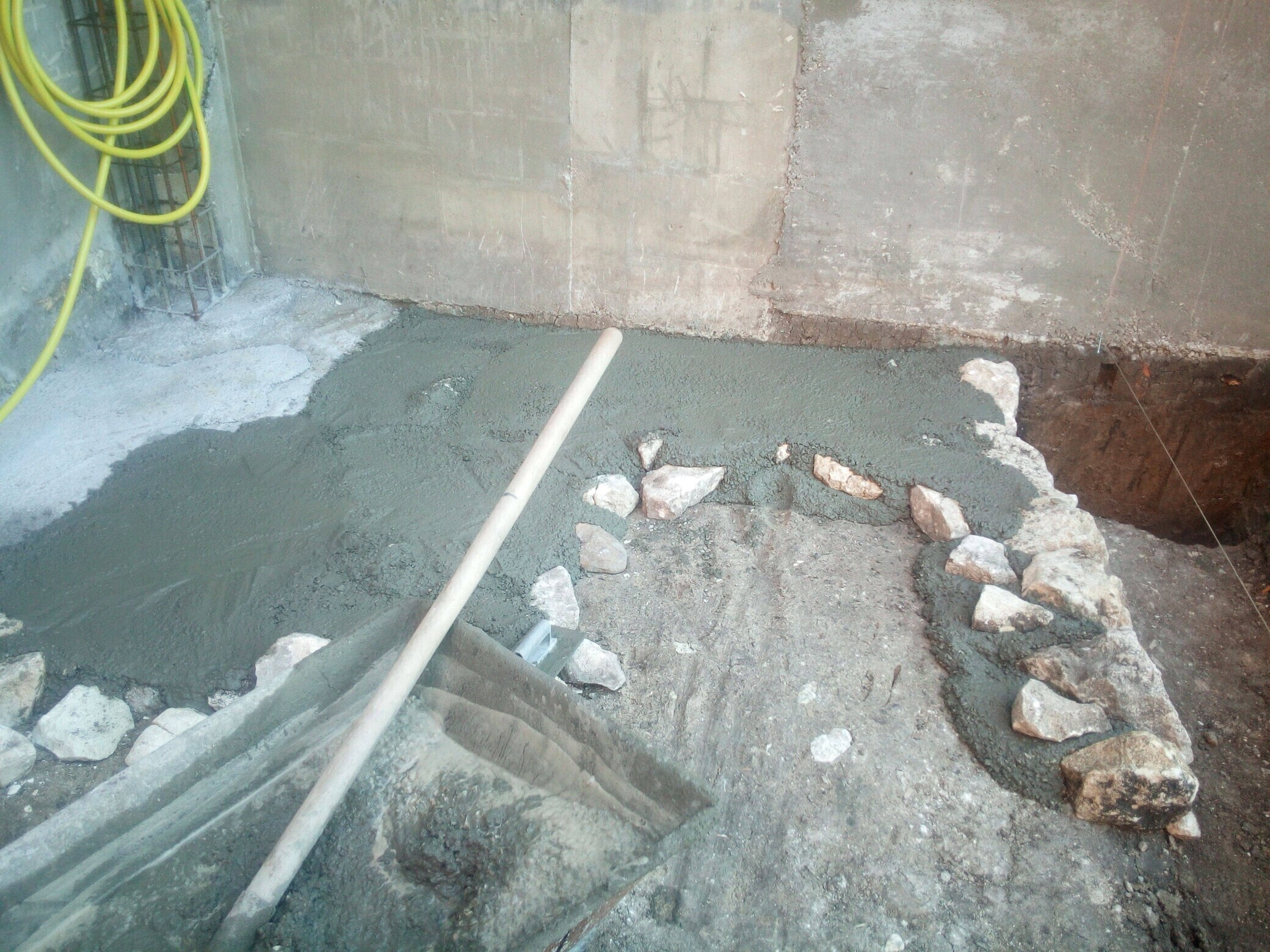

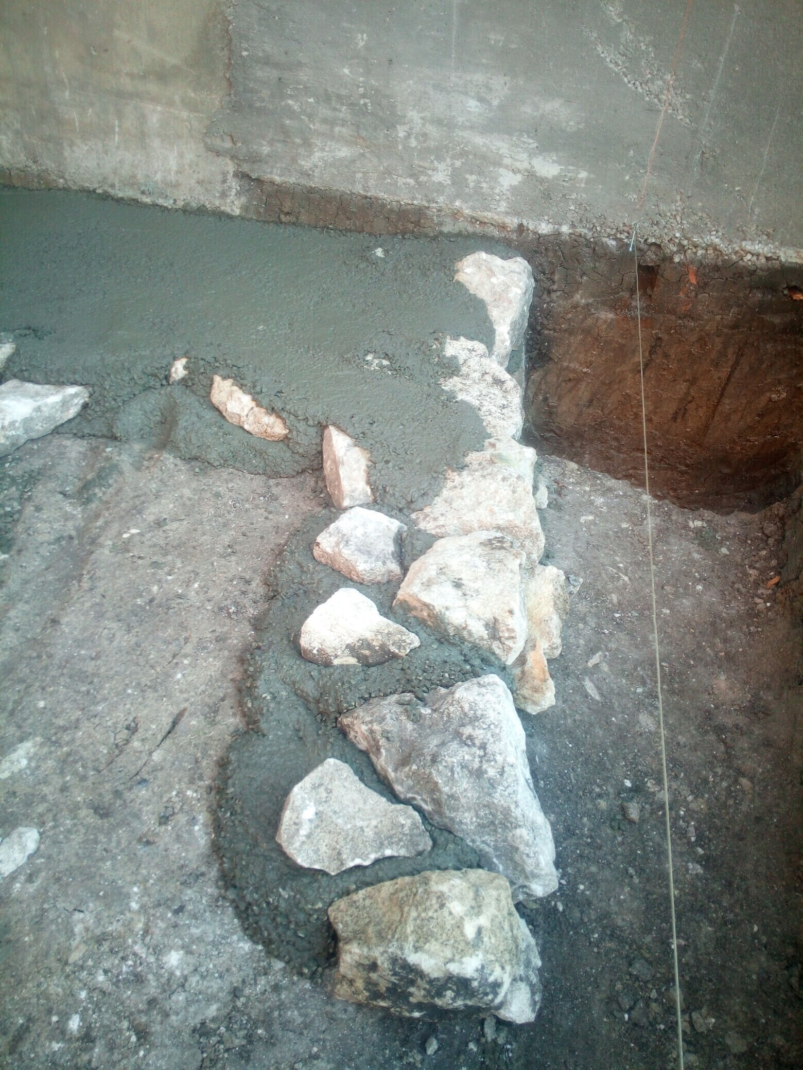

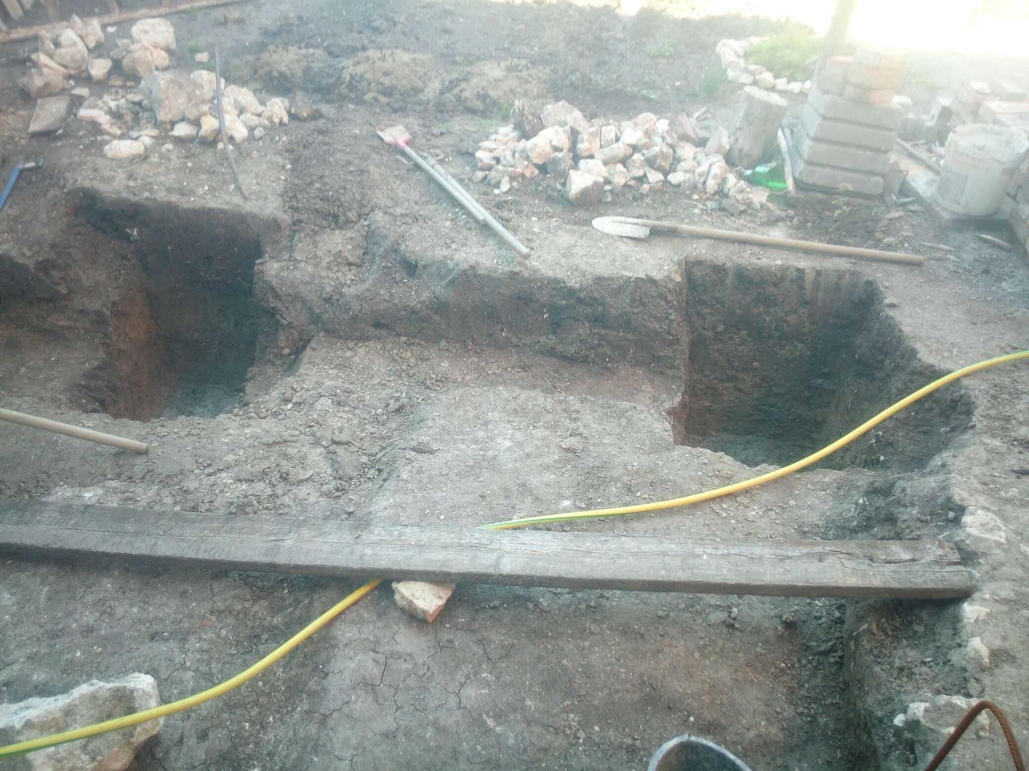

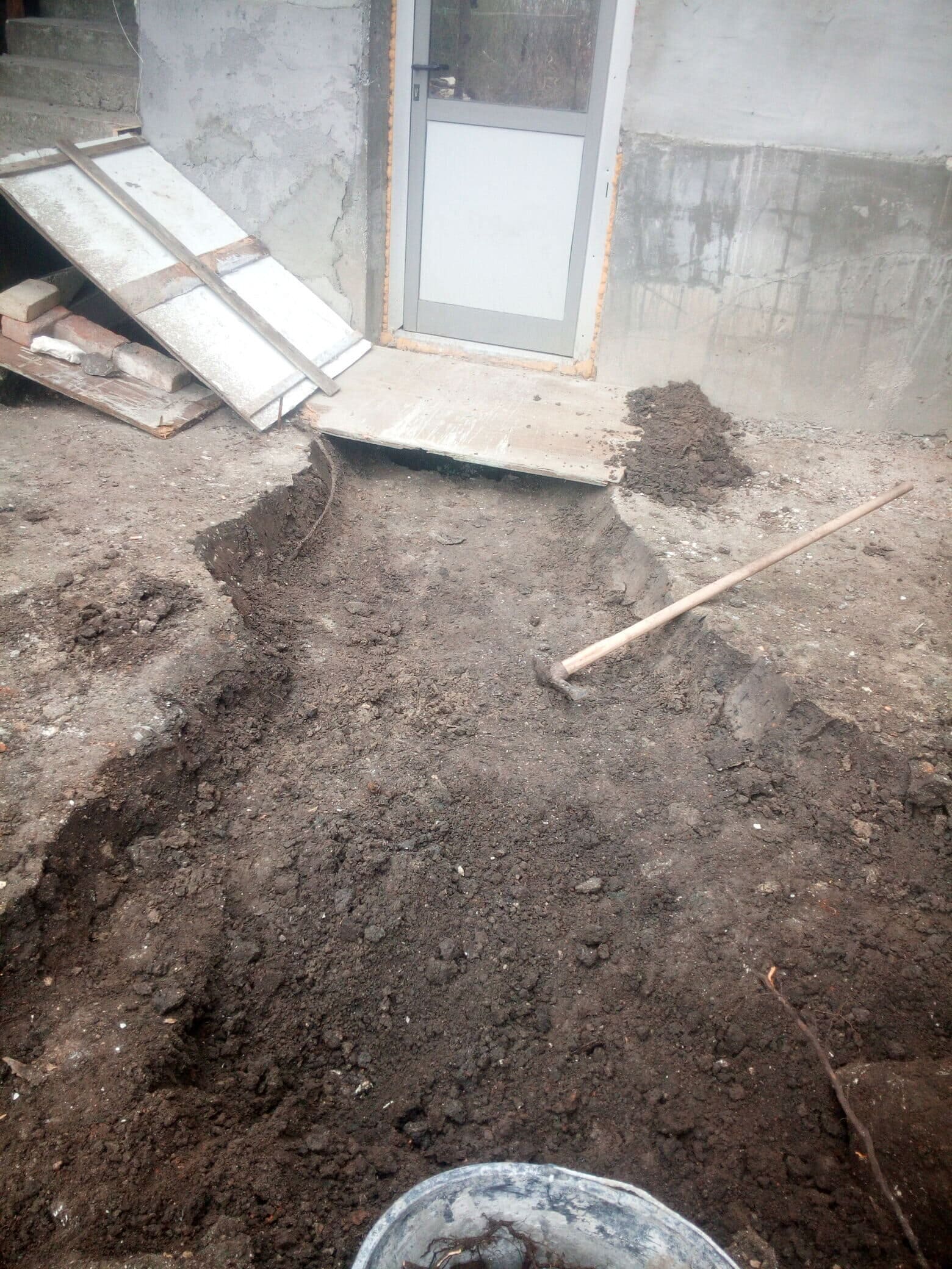

Имах много камъни и реших да ги използвам за пълнеж в подложния бетон, като ги миех старателно преди полагане. Бавно ставаше, ама като за сам човек е така, чакъла и пясъка си ги карах с ремаркето, после ги смесвам и с цимента и бъркай бъркай, абе откъсана работа.
шоп - майстор
Доста труд си хвърлил!

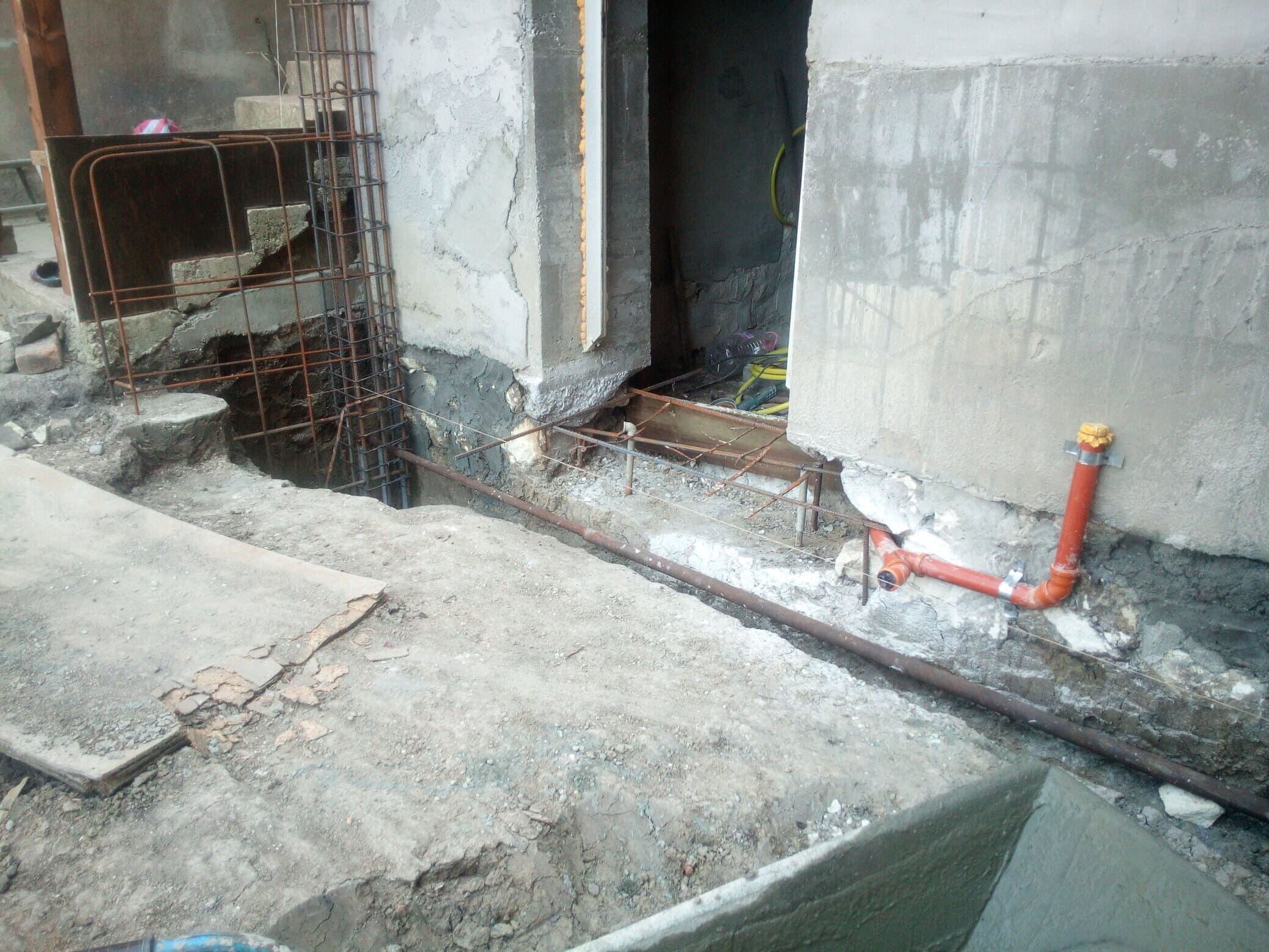

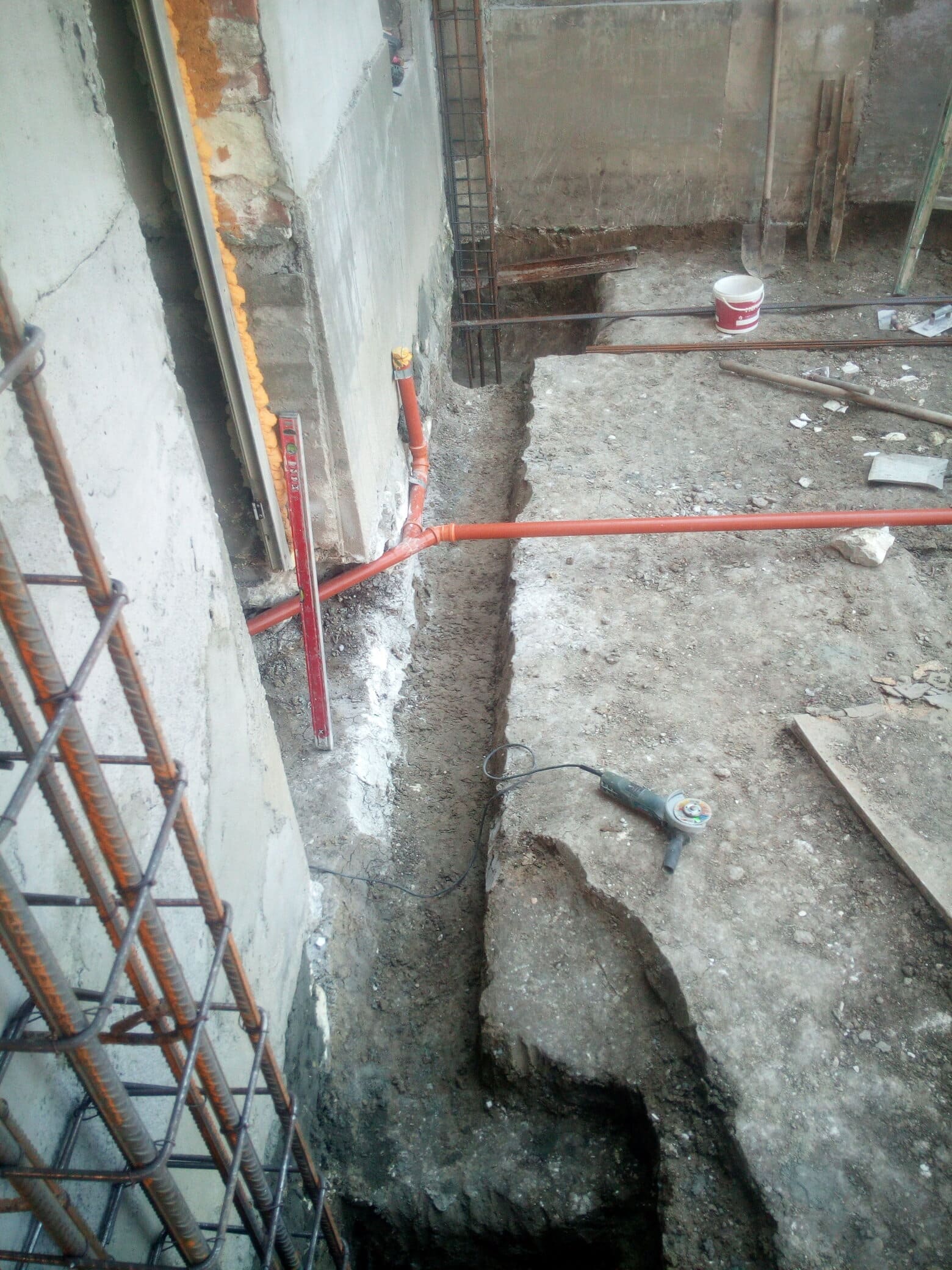

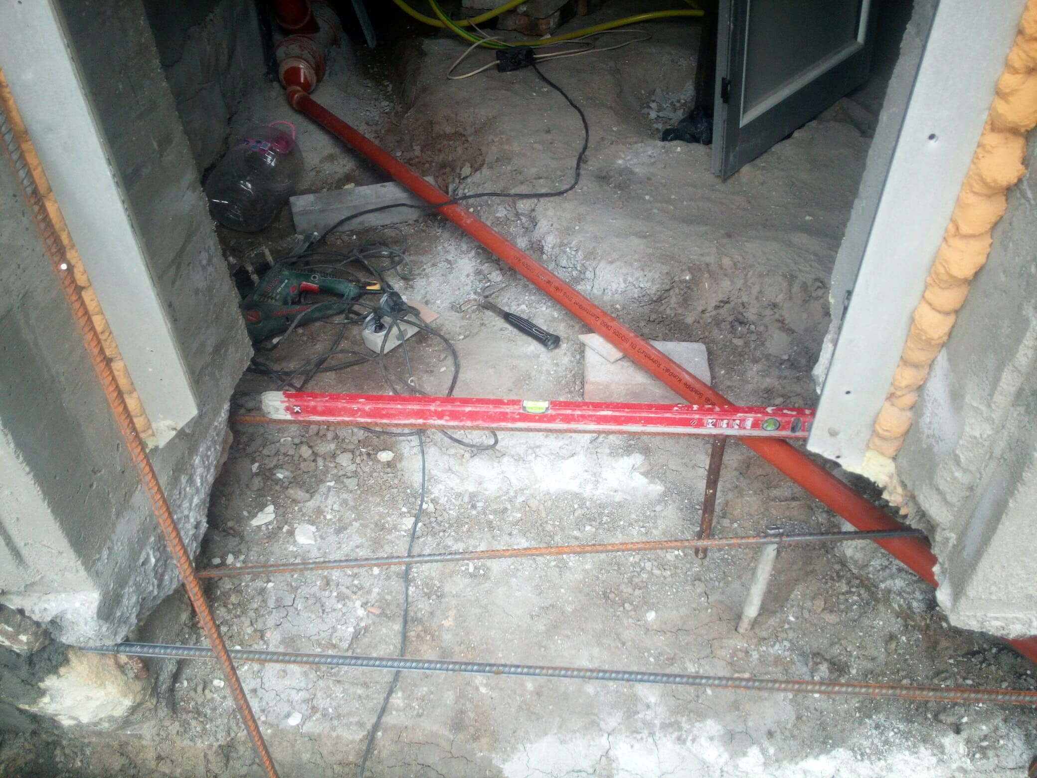

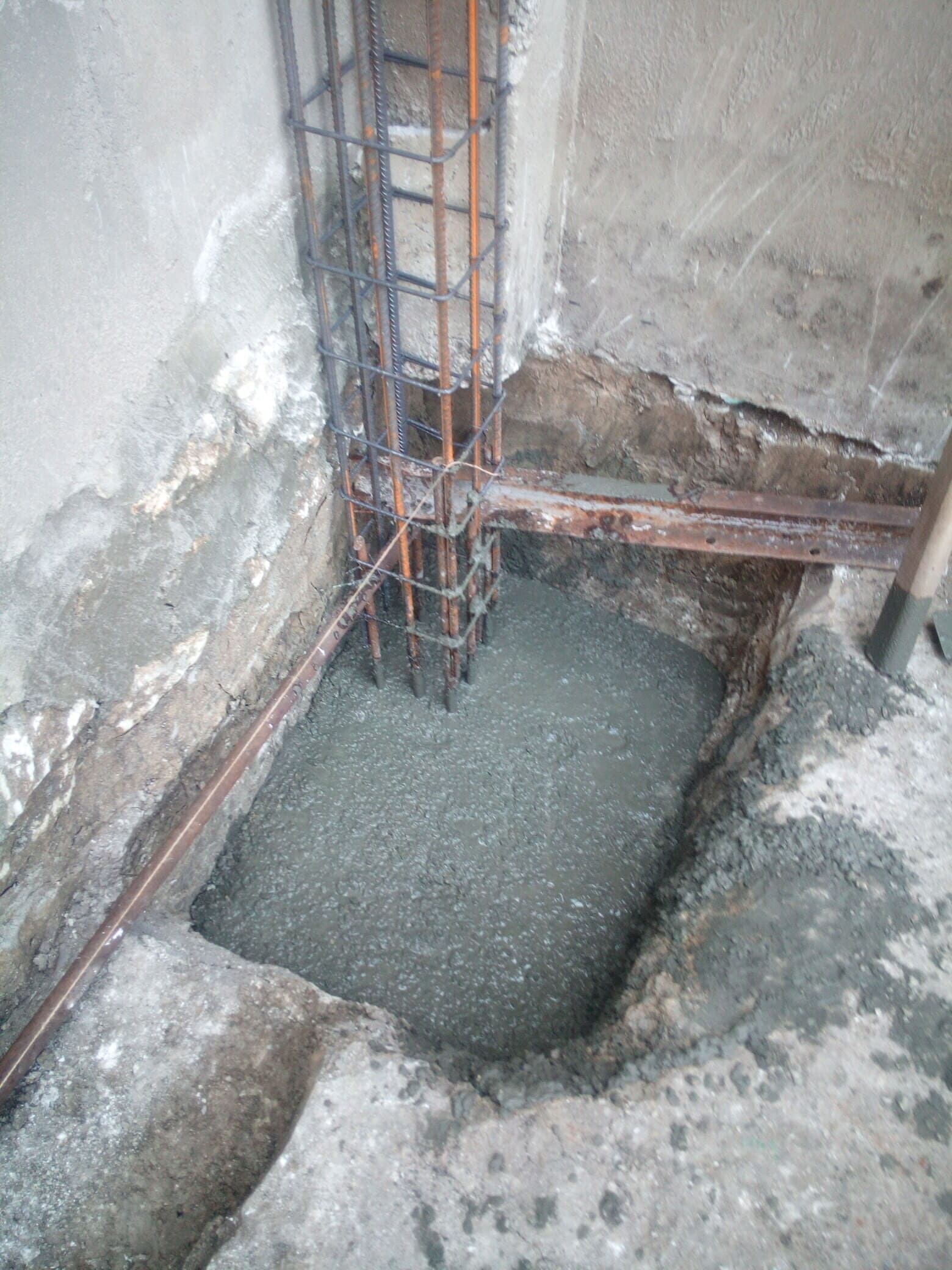

На твое място щях да сложа арматура в рандбалките. Така щеше да се получи пръстен който да държи колони и основи.
Камъните добре си ги оползотворил, но и върху тях щях да сложа арматурна мрежа за да не пука.
Sandman - специалист
Чвеестита коледа!
Екстра ти се получава, направо си бетонирал положението :)

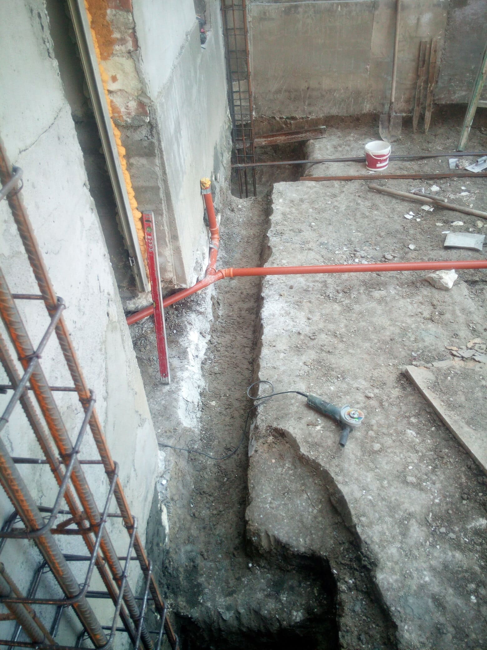

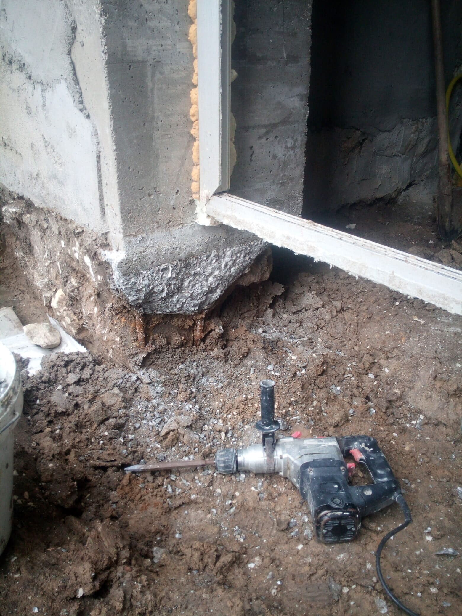

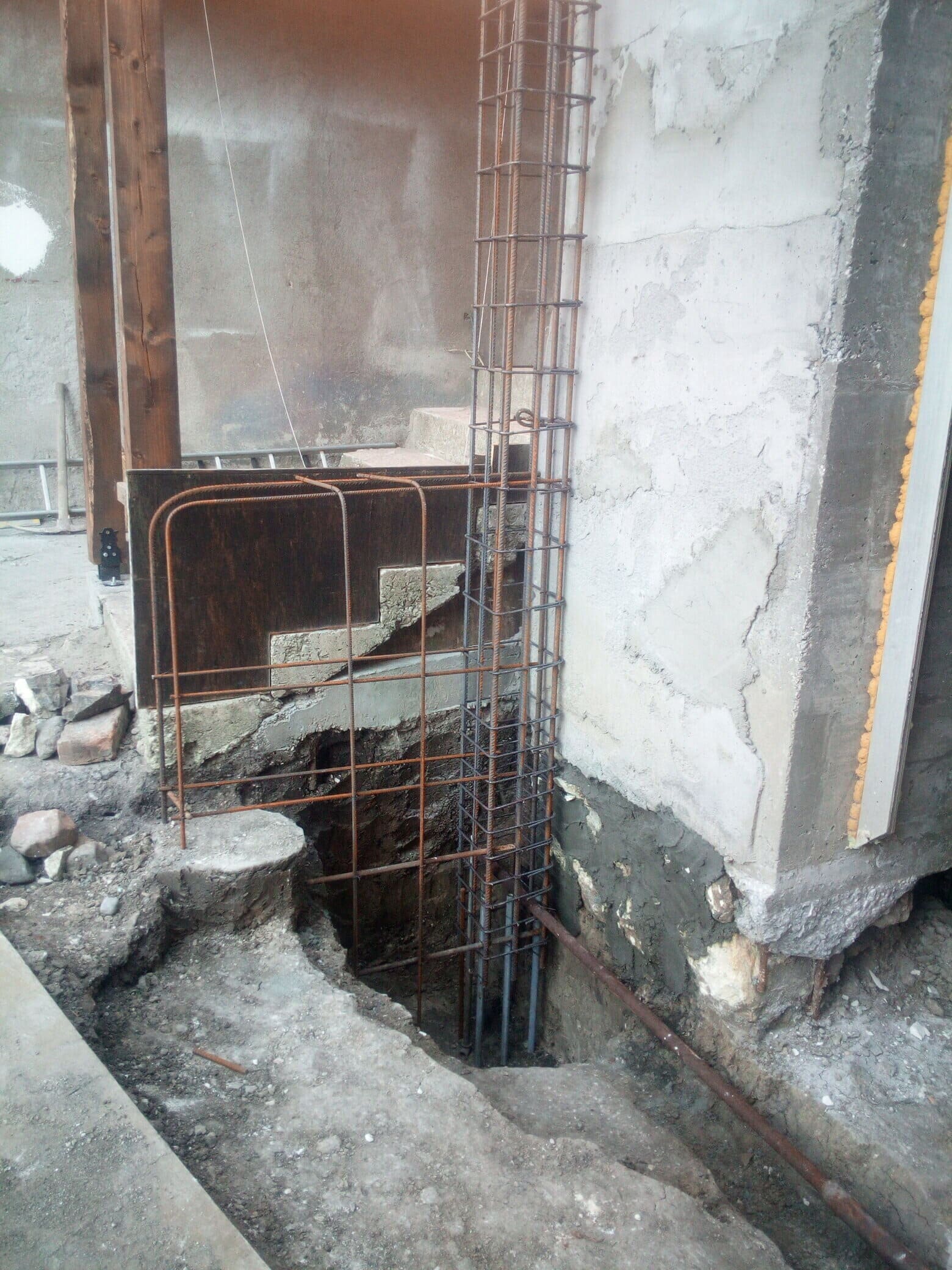

Предполагам ще побиеш някоя арматура в стълбите да вържеш стеничката дето ще лееш отстрани?
Можеш с химически анкер да захванеш за стълбите или да поразкъртиш до тяхната арматура (стига да я има).
