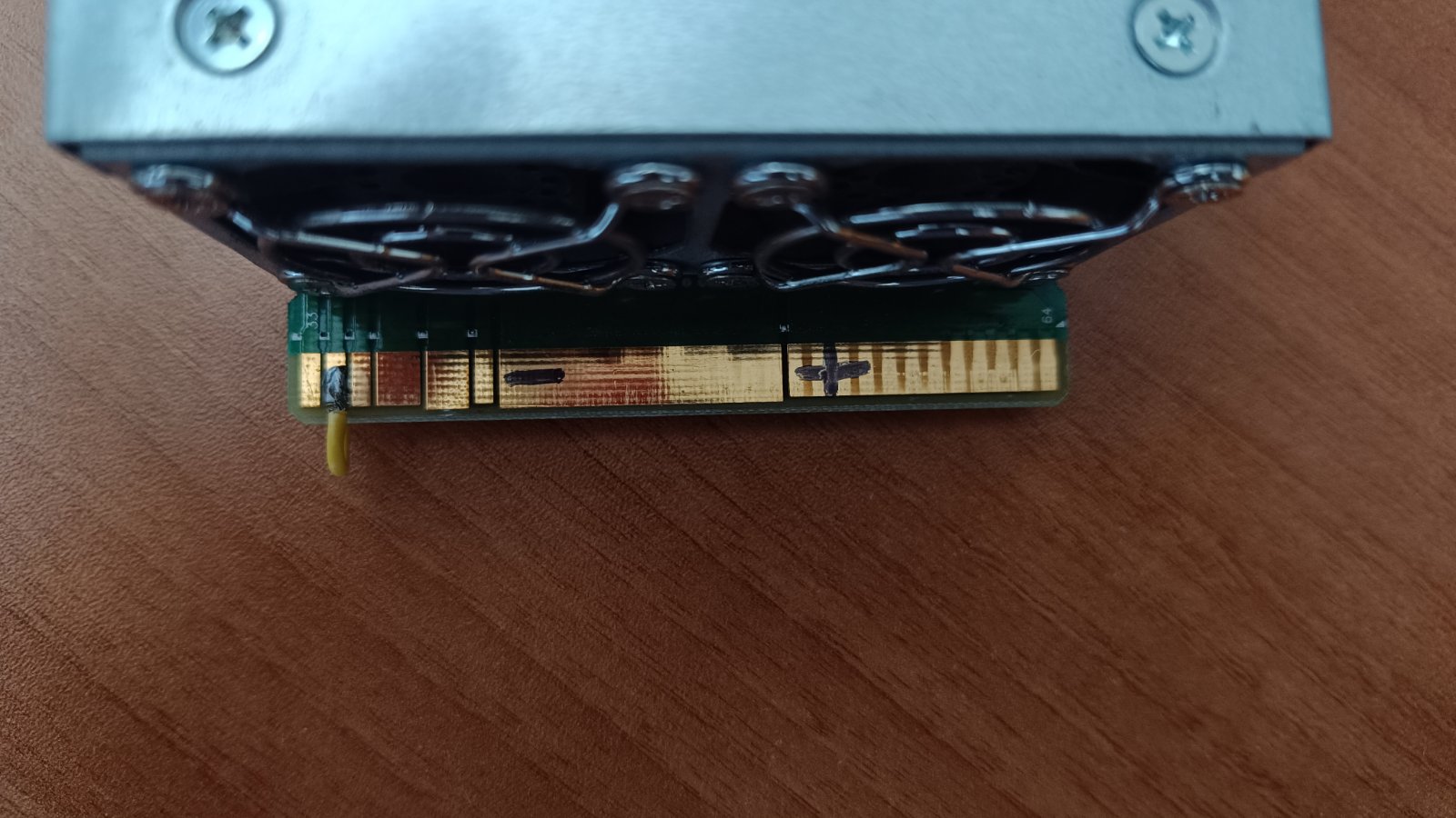

Нови, колко да са нови, сигурно са пълнолетни с поне 10 години служба. Ръгай смело на 230 в контакта, не знам защо китаеца е написал само 100 волта. Изводите са на големите пластини на платката, която стърчи от едната страна, виж с мултицета кое беше + и кое -.

Разбрах къде да запоявам :-D
Китаеца е написал 100V, 110-120V и 200-240V.

Ей така са:
gogo7777 - майстор
Запоявам от двете страни, нали?

пон мар 10, 2025 11:20 amgogo7777 написа:
Както ти е удобно, но предвид това, че ще искаш по-дебели кабели, най-лесно е да му разпределиш жичките от двете страни.
Гледам има 8А на 3.3 волта, там с някой диод да падне напрежението също може да се окаже, че можеш да го ползваш.

Да, видях за 3,3V и 8A. Ще са от полза за малки изпитателни електролити, където и 3А стигат.
