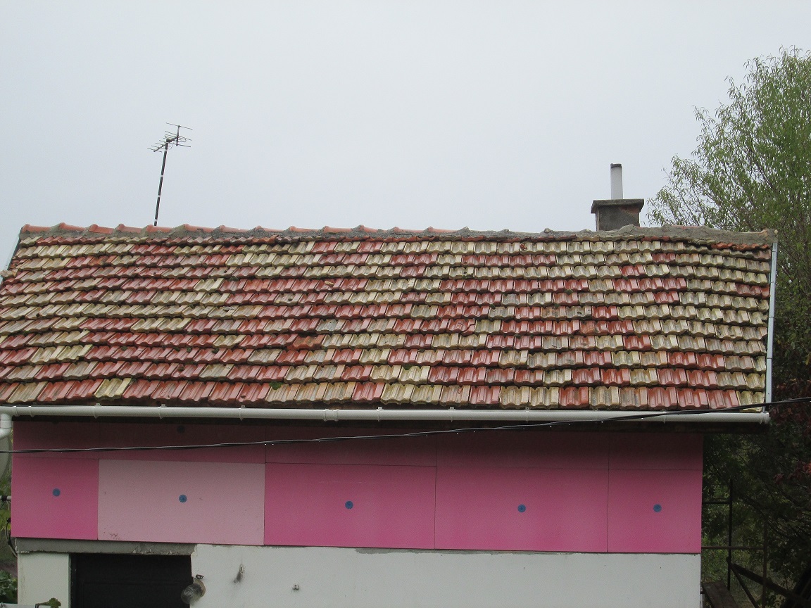

Започна се и моята сага по подмяна на старото покривно покритие. За сега се очаква да се вместим в около 100-110 лв./кв.м. като това включва демонтаж на старите цигли, подмяна на няколко квадрата изгнила дървения доставка и монтаж на новата система. Интересува ме дали съм се набутал - ако някой е минал по тази пътека нека сподели какво му е излязло всичко и какви керемиди е ползвал. При мен монтажът ще е изцяло сух защото никак не ми харесва идеята през 2-3 години да се хендря и да подмазвам капаци.
Благодаря!

Играя го в момента този филм. Съхне пояса. На ме ми взимат 25лв/м2 за труд. Материалите сам си ги пазаря и доставям. Греди, ребра купувани март, наредени на сянка да съхнат. Накрая ще сметна тотала, но едва ли ще е повече от 60лв/м2. Керемидите македонски Младост.

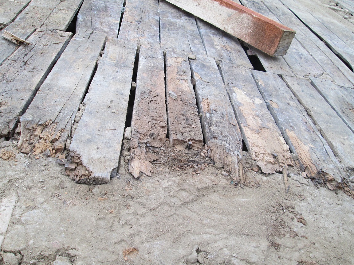

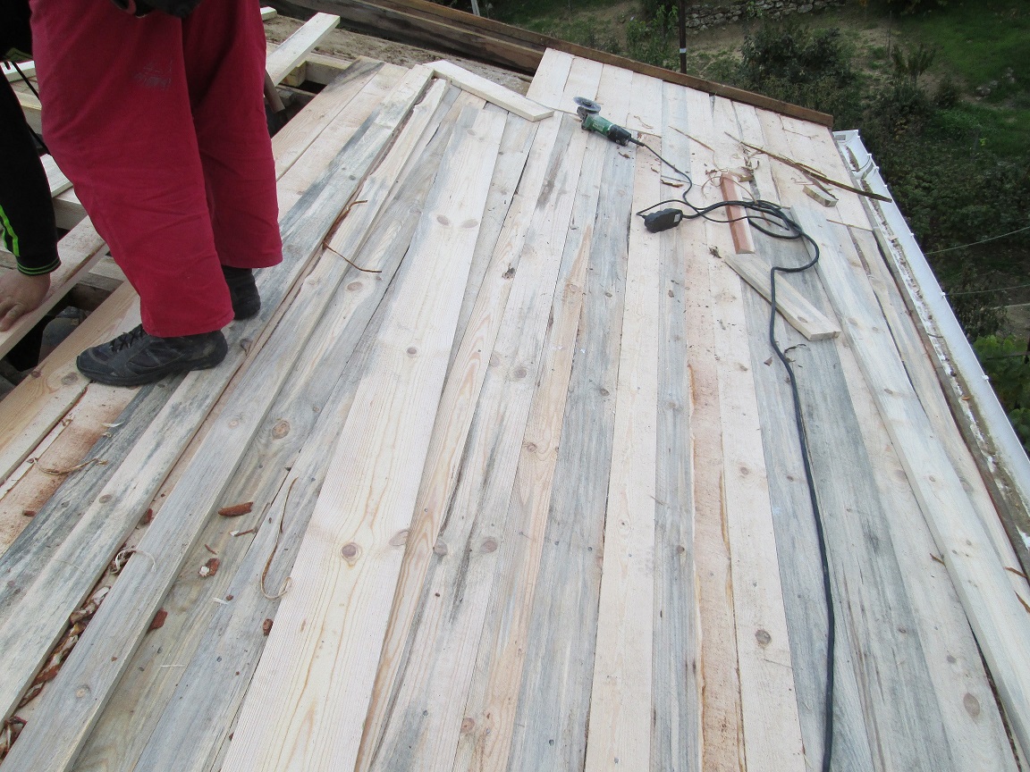

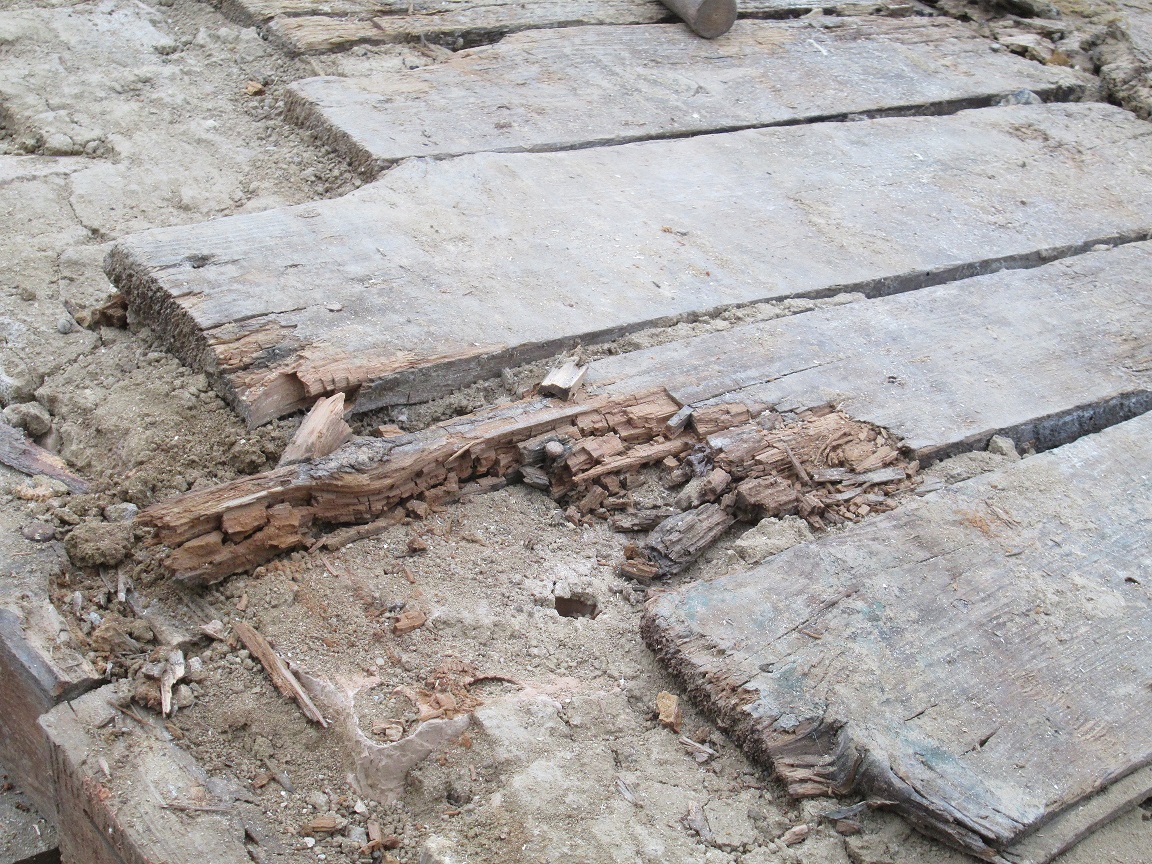

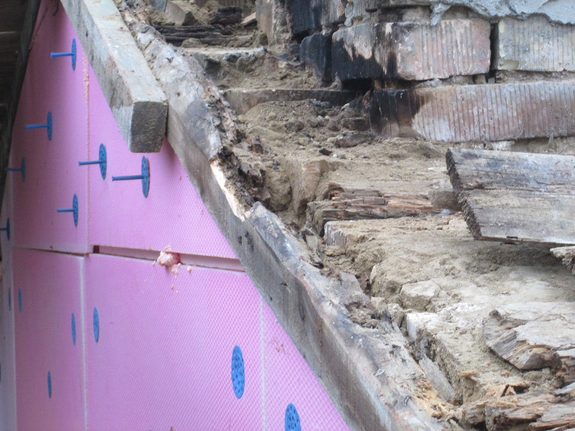

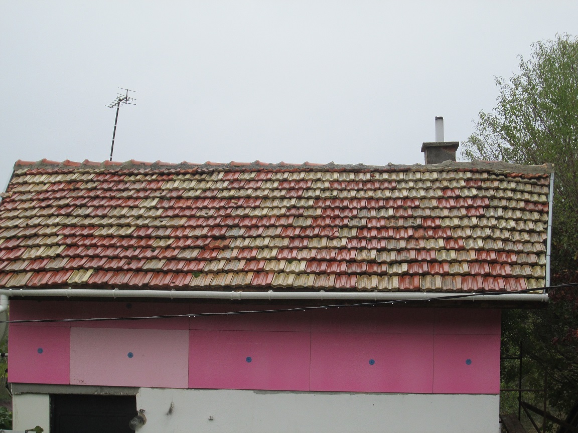

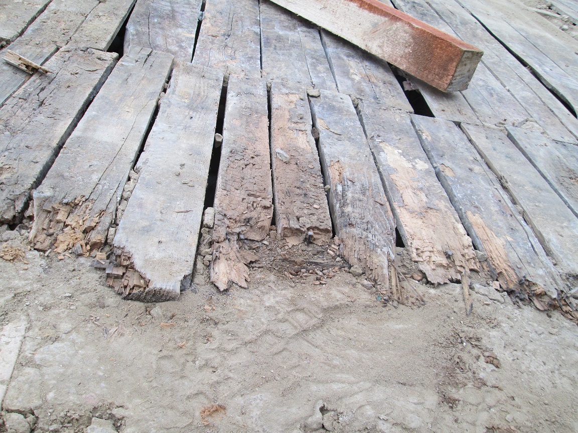

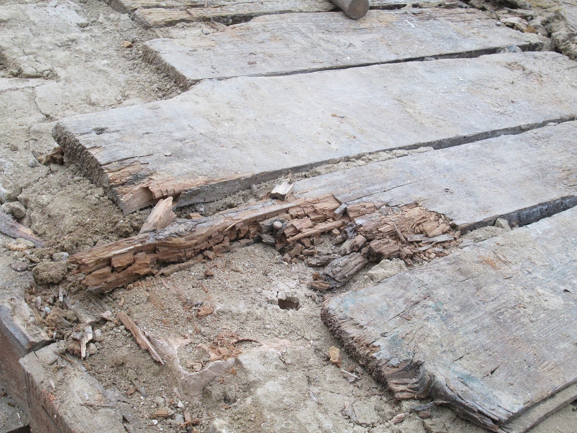

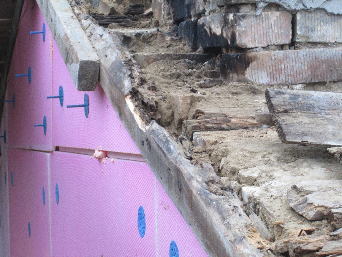

Реших да почна по етапи със снимките, но не препоръчвам да гледат онези, на които им са слаби сърцата!
IMG_1180 re.jpg Старт от самото начало.
IMG_1175 re.jpg Малко повече подробности, които май преляха чашата.
IMG_1174 re.jpg Оказа се, че и дъски няма.
IMG_1173 re.jpg Първата изненада - гредата я няма.
IMG_1162 re.jpg Един прекрасен покрив, който майсторите разрушиха.
krismarg - специалист
Дано да не са същите майстори дето са слагали изолацията.

пп.Изолацията без коментар.Извън темата е.

Не разбрах само какво толкова се шокирате от топлоизолацията - какви по-големи замазани лайна съм виждал.

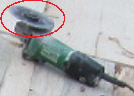

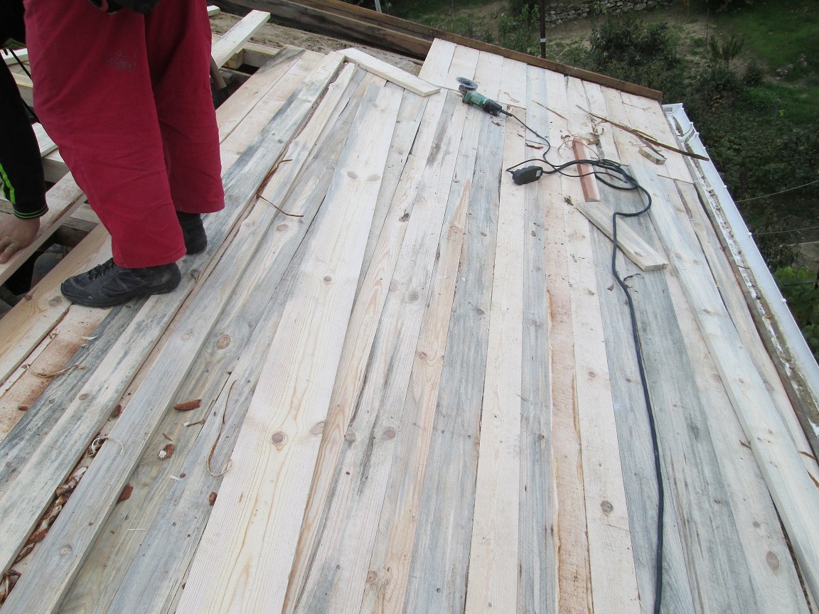

Ще ползвам снимката да попитам професионалните дърводелци какво им е мнението за синеещите се дъски?
А това нещо е много опасно!
диск за дърво на флекс.jpg (28.75 KиБ) Видяна 3466 пъти

Да знам, че никой не ми прави специално сечено, просто има някакъв бъг в software-то и то от години. И аз започнах да с езастраховам с копване, ама нали съм на преклонна възраст и забравям.
За онова опасното нещо и аз предупредих, но както виждаш не ми обърнаха особено внимание, а не е като да нямат други инструменти, но табиет. Дъските са друга тема, избирани са от професионалист, че на всичкото отгоре (когато трябваше да се вземат още) ми препоръча мястото, от което да си купя още по-голям боклук, ама то в БГ ако не се набутваме един друг нещата не са си по местата. Иначе не мога да кажа лоша дума за монтажниците, работят съвестно (според моите разбирания), не се побутват и не се чудят кое как - ще покажа и крайния резултат. И сега имам снимки на етапите, но са твърде големи и нямам време да ги обработвам.
