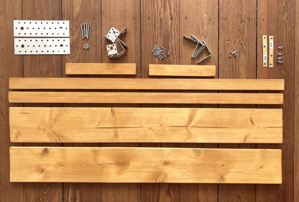

Здравейте, няколко въпроса от тотален лаик с голямо желание. Искам да си направя нещо като мини бар на отворената тераса и ми трябват малко или много материалите от снимката долу
Доколкото разбрах от ровене във форума, трябва да съобразя няколко неща..
- материалът да е от дърво, а не ПДЧ и т.н. Изглежда най-разпространеният материал е иглолистният - предполагам издържа на атмосферно влияние.
- дървото трябва да е изсушено.
- дървото трябва да е импрегнирано, за предпочитане на вана (импрегнирането задължително ли е всъщност?)
- след импрегнация, материалът трябва да се обработи допълнително, но с какво? Как всъщност се получава този приятен завършек върху самата дървесина?
- тъй като импрегнацията променя цвета (доколкото разбрах го потъмнява) има ли възможност след импрегнация и обработка, летвите да се боядисат?
Можете ли да ме насочите към производител/търговец
, който би могъл да ми съдейства с изработката на летвичките? На практика ми трябват две които да са 100 дължина х 15 ширина х 2 височина и две 100 х 8 х 2.
Благодаря предварително за помощта.
