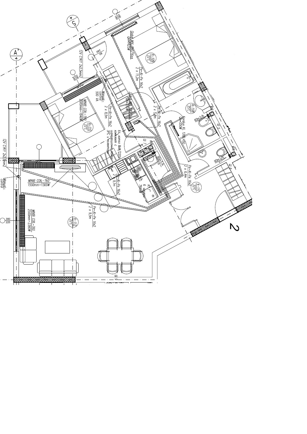

В крайна сметка се отказах от рушене и полагане на подово. Сега съм се концентрирал върху 2 варианта:
1. Климатици. Имам всичко подготвено.
2. Термопомпа въздух-вода с вентилаторни конвектори. Този вариант го предпочитам, но лошото е че тръбите под замазката са ф16 и са само в гофре т.е. няма да стават за охлаждане. Въпросът ми е, дали ф16 е достатъчно, защото доколкото четох -не е? Някой пробвал ли е или просто така е по учебник?
Благодаря предварително!
шоп - майстор
xeac написа:
Тръба ф16 може и да захрани конвектор, но няма кой да ти отговори със сигурност. Всичко зависи от конкретиката на ОИ, колко са дълги тръбите, колко и какви локални съпротивление, каква мощност за конвектори, с каква температура ще ги захранваш, дебит, делта Т и не на последно място с каква циркулационна помпа.
Общо взето тънки тръби=високо съпротивление=малък дебит=малка мощност=скъпа и мощна цирк.помпа и в крайна сметка недоволен потребител.
шоп написа:
xeac написа:
Благодаря за бързият отговор!
До колкото виждам в проектът, най-дългото трасе е 11,2 м, но за другите детайли не съм компетентен. Прикачвам го и ако някой може, нека каже предположенията му, дали ще мога да се отоплявам с термопомпа и тръби ф16.
благодаря!

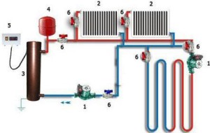

Lomski - помощник
Здравеите. Да попитам при пелетен котел две помпи, комбинирано отопление-подово+радиатори. Ако подовото мине първо през боилера,ефекта дали ште е затопляне на бгв и вода с по ниска температура за тръбите. При 60 с''т.на изход на котела. :?
шоп - майстор
@Lomski, не си прави експерименти. Монтирай си термосмесителен вентил на подовото.
Иначе рискуваш след като бойлера се загрее до 55 градуса и няма консумация към подовото да се подава топлоносител с температура 55 градуса :shock:
syncho - майстор
А това ще се случи много бързо.
Lomski - помощник
...така по добре ли е .и ако го направя така каде се слага вентила. ..смесителния.
