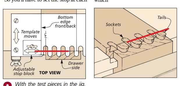

Някой заигравал ли се е с зглобка лястовича опашка https://www.youtube.com/watch?v=jgb_gS_bOW0 и по специално с шаблона има ли някакви чертежи да се свали от някаде? Приспособлението за захващане на детайла ще си го изработя сам чертеж ми трябва на шаблона да ми го изрежат имам копирна втулка ако трябва ще си купя марков фрезер .Запалих се по тази зглобка направих на ръка една кутия доста трудоемко изпълнение не стана супер плътно но изумих се от самата здравина която дава зглобката и без лепило и от красотата и.Та имам няколко талпи орех ще е за лично ползване и искам да е нещо красиво та някой ако даде едно рамо ще е от полза и не само за мен.
gandonov - специалист
@mavryt4o - за приспособлението което държи шаблона може да погледнеш тази статия - http://woodtools.nov.ru/books/WoodTips/ ... %20jig.pdf
За съжаление не намерих схема на самия шаблон, но мисля че сам би могъл да си нарисуваш шаблон с произволна форма.
Единствената особеност е кривата на шаблона да има симетрия спрямо средната линия (червената линия на прикачената снимка)! Така изрязаните отвори на едната дъска ще съвпадат с перата на другата.
Симетрия
Dovetail jig.jpg (59.43 KиБ) Видяна 3141 пъти
Имай предвид, че шаблона се прави за конкретен фрезер. Явно ще трябва да направиш няколко опита докато уцелиш правилните размери.
Успех. :)
И непременно качи схема на шаблона, ако постигнеш добър резултат.
