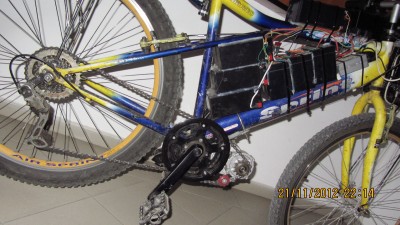

Трябва да взема да снимам и моята пръсторезачка.
4*7ah+4*5.5ah с 450W двигател зацепен във веригата, съответно имам 6 скорости отзад, които мога да използвам с двигателя.
На 1ва няма баир, който да ми се опре, само трябва да се държа здраво и да внимавам с подаването на газта.

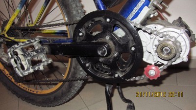

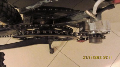

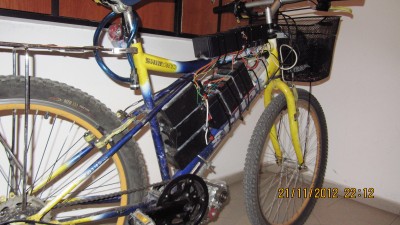

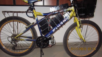

Subsa - специалист

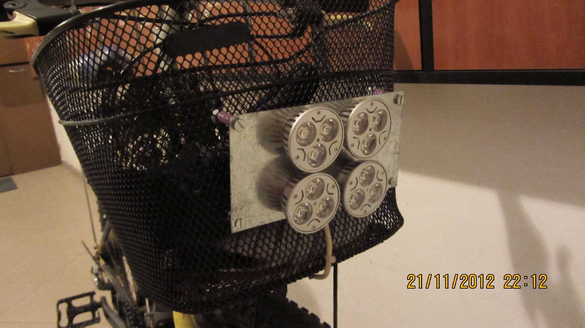

Цялостен вид.

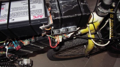

Subsa - специалист

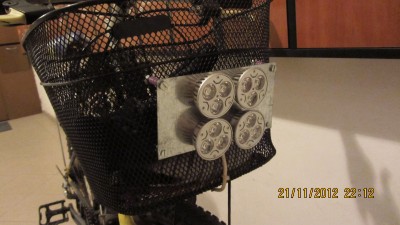

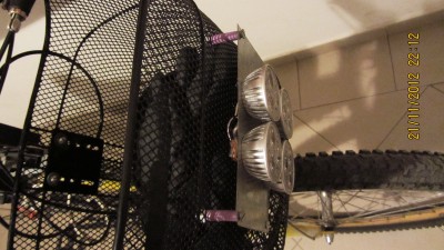

от ляво на дясно:
контакт, къси, дълги светлини
IMG_2386.JPG от ляво на дясно:
горните лунички са с по 3W дидои, долните с по 1W, общо 6W къси и 18W дълги светлини
IMG_2379.JPG горните лунички са с по 3W дидои, долните с по 1W, общо 6W къси и 18W дълги светлини

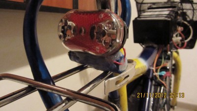

това още не е зареждано
IMG_2382.JPG това още не е зареждано
Chakal - специалист
Ехееееее, всичко е 6, докато не дойде време за зареждане :?
zach_82 - специалист
Неудобното на това зацепване е единствено, че когато включиш мотора и педалите се въртят.
Не можеш да си отпуснеш краката върху педалите и да се движиш само на ток.
Subsa - специалист
Не точно, има вграден свободен венец от BMX в средното движение и той работи само в едната посока (като въртя) като работи двигателя превърта.
Зъбчатката на двигателя и тя е с freewheel и не се върти като въртя педалите.

RVG_HS - помощник
zach_82 написа:
Това не е вярно педалите са на свободен венец
RVG_HS - помощник
Subsa написа:
Време е да качиш клип :partyman: Да видим звяра в деиствие
