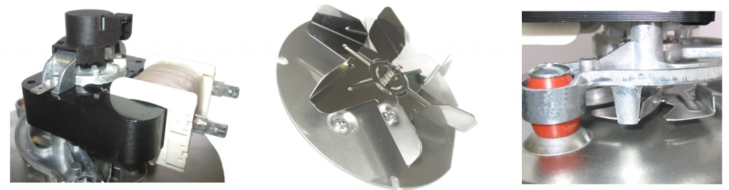

имам горелка на Грейко вече от 5 - 6 години и си работи чудесно.
Към края на миналия отоплителен сезон ми изби системата и заля горелката и котела. В следствие това контролера (NPBC-V3M) нормално малко поизгоря. Направих диагностика, подмених изгорелите елементи и той проработи. Но реших въпреки това за този отоплителен сезон да го подменя с нов (NPBC-V4C-G1). Спрях се на такъв с WiFi модул, че имам възрастни хора и да мога да следя дистанционно какво е положението с горелката и котела. Монтирах новия контролер, смених датчика за температура на котела, преборих се с двойката за задръстване с гориво. Направих всички настройки според спецификата на Грейко, но когато се опитам да запаля горелката всичко тръгва, пуска запалката, тръгва вентилатора на зададените от мен параметри, върти известно време и спира с грешка "Повреда вентилатор".
Забелязвам, че на новия контролер има HES, което се явява някакъв датчик за обороти на вентилатора. На стария контролер аз нямах такъв извод, съответно нямам такъв датчик.
Ще ви бъда много благодарен ако можете да ударите едно рамо.

filmatoplo - майстор
Датчик на Хол .Управлението ако е универсално май може и без него :? но точно за твоето не съм сигурен ,датчик на хол предполагам може да се добави към вентилатора .За тези неща питам в Натурела.Сега преглеждах инструкцията на управлението на Натурела -няма датчик Хол ,въобще няма букса с трите пинчета ,тоест има само по заявка на Грейко ,и вентилатора се включва на клема FM .

Уневерсалните управления които ни продават от Натурела не са като на Грейко ,нямат въобще букса за датчик Хол .И управлението си работи без да търси обороти ,няма и оптодвойка .Ако на теб са ти дали нещо междинно. :?

:) Датчика е като този .

Така...
По всичко изглежда, че вентилатора използван от Грейко разполага с датчик на Хол, който на по-старите модели най-вероятно не е бил свързан никъде.
Сега ще търся малко повече инфо за този модел електромотор в нета.
Но по това, което виждам следва да съм на прав път.
