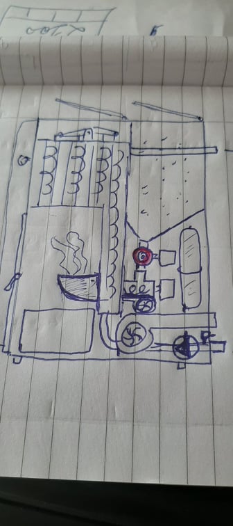

Бъдещето мечта за компактно котле .Горивната глава е кото на горелките внедрена в котела ,два вентилатора -работен и димен,червеното кръгче е отсекател със собствен мотор ,голям пепелник и много други .котела Грейко -такъв какъвто искаме да бъде.

Това са тайни от кухнята бе Филма, не бива да се споделят безплатно, струват пари! Аз тъкмо бях договорил да продам схемата на конкуренцията!

Време Е нещо такова да се появи .За горивната глава -може и по добра да се направи .

Китайците вече запалиха електрожените.
Керамичният отражател нарочно е спестен, да им куцат последните 2% ефективност.

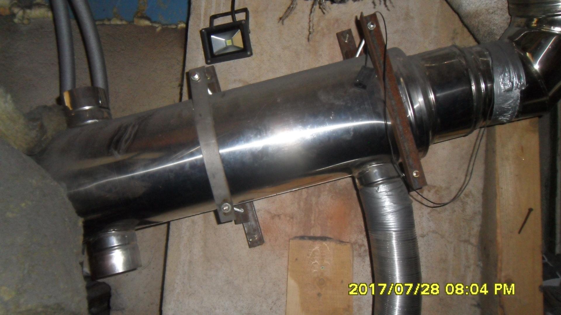

нед окт 25, 2020 2:26 pmfbr написа: само не виждам, как входящия въздух се нагрява от изходящите газове.Ето го на практика:-))
Рекуператор въздух-въздух
Според режима и колко топлина се отнема от рекуператора за други помещения може да вкара до 70-80 градуса първичен въздух в горелката.
