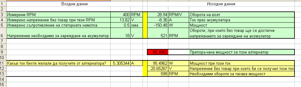

Здравейте,имам един правотоков мотор и го пробвах като генератор.При 400 оборота без товар изкарва 13.82волта,при 800-22.4 волта,а с товар 100вата при 800 оборота 3.4волта.Съпротивлението на намотките е 0.5 ома.Какви обороти са ми нужни и каква мощност може да се извади от него?

jamezon написа:Здравейте,имам един правотоков мотор и го пробвах като генератор.При 400 оборота без товар изкарва 13.82волта,при 800-22.4 волта,а с товар 100вата при 800 оборота 3.4волта.Съпротивлението на намотките е 0.5 ома.Какви обороти са ми нужни и каква мощност може да се извади от него?100 вата...
