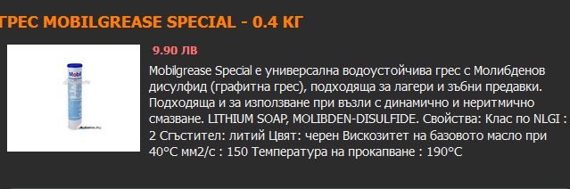

А тази дали е подходяща?
Нищо не пише за какви обороти е предназначена.

Ето тази е подходяща, държи до 12 000 об.мин.
https://oilgroupbg.com/bardahl-poly-s2-400gr.html
stefanjor - специалист
вт май 31, 2022 3:15 pmSoviet_Soldier написа:
То хубаво е подходяща, но вече купих оназ... нали е графитна и я взех.
Та въпросът е да я ползвам ли нея или ...?
Soviet_Soldier - специалист
вт май 31, 2022 3:36 pmstefanjor написа:
Не виждам данни за какви оборотни диапазони е предназначена. Гледам, че е с молибденов дисулфид, доколкото си спомням това я прави устойчива на вибрации.
вт май 31, 2022 3:45 pmSoviet_Soldier написа:
И аз прегледах два PDF, но за обороти не пише.
Ще карам с нея пък да видим как ще се отрази във времето на новият китаец, който си взех :cool:
