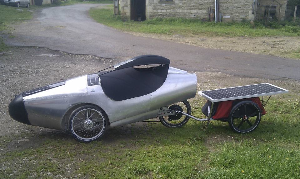

hi4kok - напреднал
Пичове това е униката.1200W HUB 48v 15ah.Средна скорост 34-36км/h.И с това ремарке може да го ду..а освен КАТ и EVN.
val4o89 - специалист
Къде я намери тая космическа капсула? :) Колко ли струва се чудя, но не мога да я намеря в нета. изглежда ми като фабрична.
