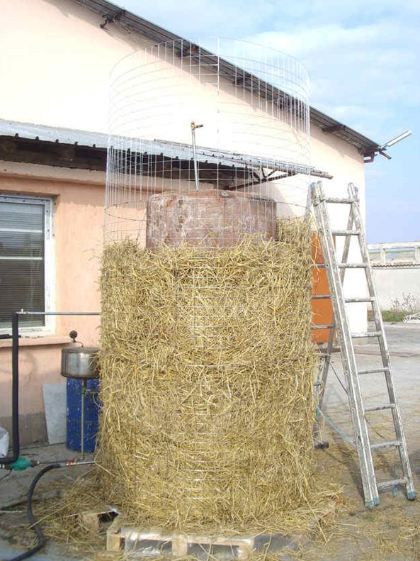

И да разбия още един мит: "...Не можело да се складира топлина(енергия) от лятото чак до зимата и да се ползва....",
- да неможе, при класическите изолации дето са от 2- 5 см, дето били незнам си кви иновативни и дрън-дрън глупости
но при изолация на буферния съд от порядъка на 1-1,5метра (ЕДИН МЕТЪР :-D ) вата , тогава може и сме го тествали това, даже и изолационните свойства на сламата не са за подценяване ей тука тествахме 50см слама как изолира:
Test Izolaciq.jpg (114.57 KиБ) Видяна 4340 пъти
Няко ше каже ми тя 1,5метра ватата струва пари, да струва но струва колкото са ви загубите на енергия за 5 месеца от същия буфер с изолация 5см.( ако приравним тая енергия към днешна дата да си я купите от енергото.)

Това с съхранението на енергията,под формата на топлина и аз го мисля отдавна. Но спорад мене има някои проблеми/не толкова с изолацията. Първо:вместимоста на водата -какъв обем ще трябва за една зима/мин.3месеца/? Обема зависи от температурата с коята се "складира". Друго-използването зимата-трябва или отопление или бойлер със серпентина,директно водата /за баня/ не може да се ползва все пак. А това са не малко инвестиции-съд/място за съда!!/,изолация,помпа,арматура...
