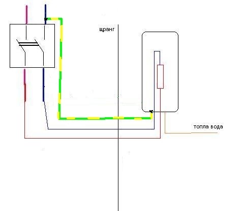

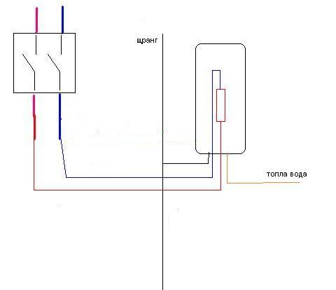

Подобно използване на водопровода за заземител е силно рисковано. Има твърде много връзки с калчища и тефлонова лента. Някой може да смени водомера с пластмасов или съсед да подмени част от щранговете.
Ако използването на водопровода като естествен заземител е допустимо-то единственото подходящо място за свързване към него е преди общия водомер, най-близо до входящата тръба.
Това положение в наредбата е преписано от чужди наредби и предполага наличието и на система за изравняване на потенциалите-нещо почти невиждано у нас. Тази ситема се поставя в техническото помещение на сградата и свързва всички метални тръби, конструкции и комуникационни кабели веднага след влизането им в сградата!
По настоящем в някои чужди правилници вече е забранено да се ползва водопровода за заземител поради описаните рискове. Той пак се свързва към системата за изравняване на потенциалите, но задължително има изкуствен заземител!
Водопровода можеш да ползваш най-много да заземиш някое радио ако си любител на късите, средните и дълги вълни.
kam34 - специалист
Все се чудя защо хората се мъчат да хванат дявола за опашката. Преработената ти картинка я има в инструкцията за монтаж на бойлер още от преди 30г. когато инсталациите са били 2проводни. Хората са сметнали че е опасно и са написали бойлера да се захрани три проводно. Да ама бай Ганьо ще направи какви ли не упражнения само и само да си спести 4-5м проводник.
vvventsi - специалист
kam34 написа:
Ако си на село където напрежението зимата спада на 150V и потенциала на нулата е 40V и като имаш раничка или порязано те бие ток от тръбите тази схема със сигурност няма да я ползваш,а ще ползваш система на заземяване "ТТ" ако не със естествени заменители водопроводните тръби то ще си направиш допълнително заземяване с един два кола!
kam34 - специалист
:? Всеки сам си решава как да се утрепе.
Я ми кажи при твоята любима система ТТ след колко време ще падне предпазител 20 или 25А на бойлера при заземяване от тръбите и при изкуствени заземители.
kam34 написа:
ами тази ДТЗ за красота ли е?
Последна промяна от vvventsi на вт мар 13, 2012 4:40 pm, променено общо 1 път.
kam34 - специалист
Сигурно бай Иван от Долно-нанагорнище ще си сложи ДТЗ.
kam34 написа:
аз да съм казал да се ползва система на заземяване ТТ без ДТЗ?
ставаше въпрос за тази картинка!
kam34 - специалист
Ти може и да не си, ама ако кажеш на някой с 150лв пенсия да си купи бушон за 50 ще те вдигне на нож.
Светлинис - специалист
Трябва да бъдат убеждавани хората да използват ДТЗ и трипроводна система на село, ако не си топлят вода от слънцето или с дръвцата, Лошото е, че се правят компромиси и тогава [-o< да не стават сакатлъци . Все пак да живей наредбата 3 и разумното й приложение.
