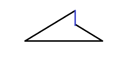

Наклоните на покрива защо са различни. Така нарисувано ще има и снегозадържане...
Фитилчо - майстор
tretre -Наклоните са различни заради особеността на конструкцията .
Владо, позиция 7 е за да пречупи евентуален термо - мост между желязната конструкция и вътрешността.Въпреки, че е под изолацията на покрива, все си мисля, че ще е полезно.
И на мен не ми се вадят излишни средства и затова бих желал да обсъдим съществуването на този компонент фибран.
Апропо мисля си, че може да се направи от фибран, но тип скарата под керемидите - на ивици и дъсчената общивка да стъпи върху тях .
Ако кажете, че не е оправдано го елиминирам моментално. :headbash:

Фибрана действа като паропреграда на долните слоеве.
Фитилчо - майстор
Именно ако го направя тип скара - хем ще отиде по малко матр'ял :lol: хем схемата ще остане "дишаща"
VLADO66 - майстор
Е какво ще чупиш тогава с този фибран освен парите си :)

Ми по-скоро нещо такова:
Фитилчо - майстор
Не лоша идея, tretre
Ще я обмисля :?
Благодаря ти

Идеята е да не се допира джилезуту до външната част, пък била тя и под изолацията :?

Фитилчо написа:
Като ти е топло желязото няма какво да го пазиш - още повече пък с фибран които е и горим и струва 3-4 пъти по-скъпо от вата.
Вадим Владимиров написа:
Стъпка по стъпка.
Тъкмо щях да ти се накарам че си сложил "желязото" в равнината на "дървото", но видях снимка от 08.04.2008 от 11:47 =D> Добре е да се има в предвид ако някои тръгне да копира конструкцията.
Отгоре фалцова ламарина ли има?
