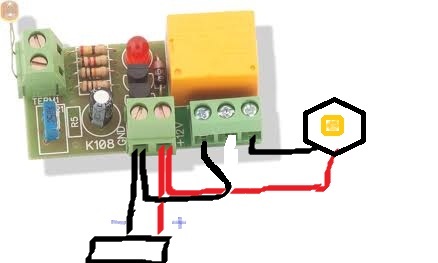

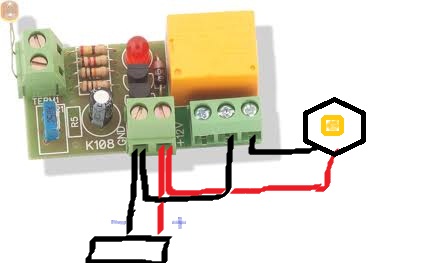

Да не би релето да иска по голям ток за задействане отколкото може да даде фоторелето?
boretobobo - специалист
fox_vt написа:
И аз така си мислех но като вържа само релето на акумулатор и завъртя тримера щрака.
Опитах и с друго реле от същия модел и пак така .
Щом монтирам диода и отказва дали самия диод не дава нужния товар за сработване
на релето.
boretobobo написа:
Имам и фото реле за движение и здрачаване на 12 волта.
Какво е релето? Снимка неща. модел? И къде го свързваш тоя диод че да има значение тока през него?

Това е релето този модел е когато се стъмни да включва.
изтеглен файл.jpg (23.93 KиБ) Видяна 3574 пъти
изтеглен файл.jpg (6.96 KиБ) Видяна 3577 пъти
изтеглен файл11.jpg (24.33 KиБ) Видяна 3572 пъти
hidrazin написа:
Ок и така ще пробвам :partyman:

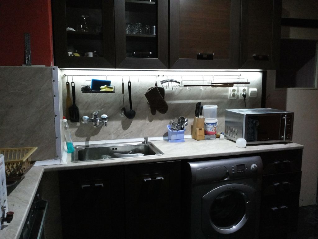

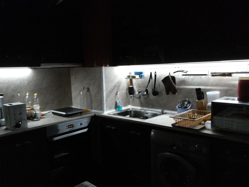

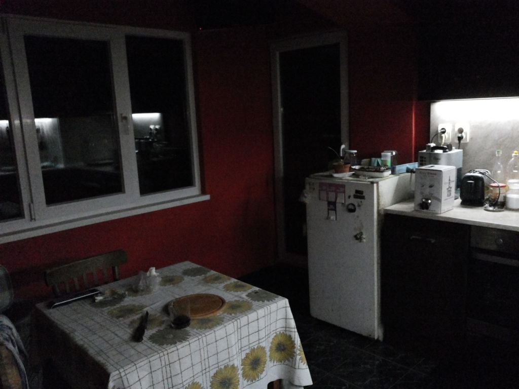

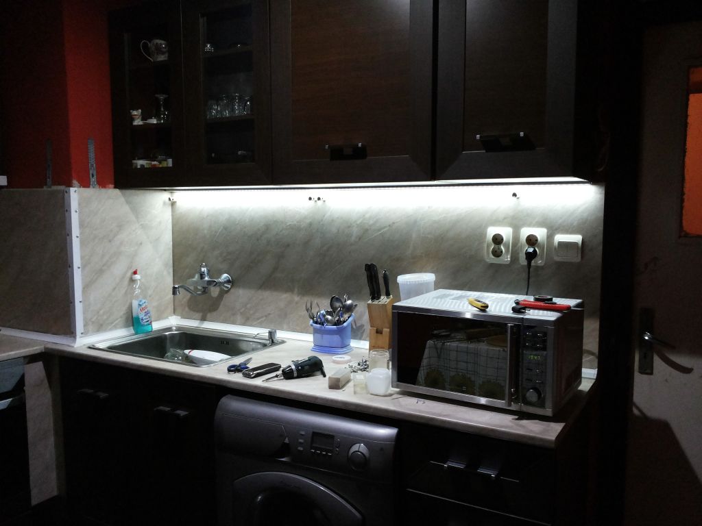

Здравейте, на всички. Нов съм тук, и се извинявам за спамерският въпрос. LED лента 5050/60led , може ли да се използва, за основно осветление за кухня. И в частност да осветява плотовете, от височина 250см.? Понеже немога, да намеря отговор, на въпроса. Каква е загубата, на светлинна мощност, на разстояние - 1 метър и повече. И още нещо, коя светлина, е най-недразнеща зрението, при продължително светене? Благодаря предварително, на отговорилият на мойте слабоинтелигентни въпроси.
fox_vt - майстор
Основно едва ли освен ако не е в солидно количество.Мога да ти снимам как свети над плота такава лента 1,78см без друго осветление,за плота само става но иначе е слабо.
Tiger - специалист
Hunter_man написа:
Като основно - не. Освен ако не направиш целия таван в лента, както каза fox_vt по-горе.
Топлата бяла светлина е "най-уютна". Студената светлина някой хора ги дразни. Но пък студената е "по-светла", за фенерче например предпочитам студена
fox_vt - майстор
Като казахте лед лента я да се похваля какво сътворих
тая е да се види горе долу колко осветява 1,80 м лента 5050/60
