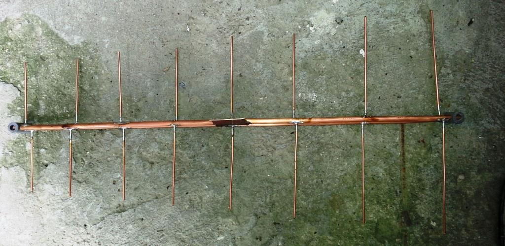

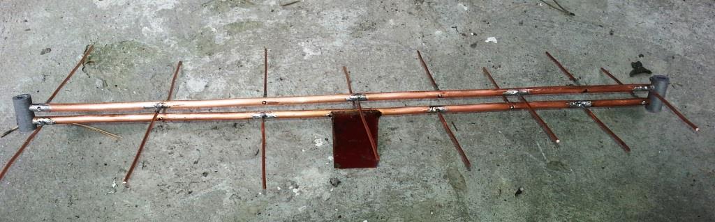

Иначе днес, понеже бях обещал на една комшийка антена, сглобих следното:
[img]
[/img]
[img]
[/img]
при теста на модем Strong с вътрешна активна антена сигнала беше 40-45%
с така направената антена на 2м височина сигнала беше 85%, качество 97%
Нещо такова дали ще замести антената на Philips?

Имам пуснат коаксиален кабел от втория етаж където на стената е антената до кухнята на първия. Антената е тази. Има вграден усилвател, а вътре в стаята има адаптер който се включва в един "сплитер" на края на кабела. Съмнява ме твоята самоделка да успее да се сконкурира с нея. :?
Vectra - специалист
За конкуренция и дума да не става :oops:
При идеално изработване моята би ми дала 9dB срещу 40dB ( с усилването) на твоята.
Което е около 15 пъти(ако не се лъжа) разлика.
Само че шанса ми е, че ако вдигна антенката достатъчно високо(все пак съм на открито) , дори и без усилване(усилвателя, освен сигнала, усилва и шумовете) може и да успея да взема достатъчен сигнал..... :?
MamaMy - майстор
При цифровия сигнал влиянието на шума е нищожно. Ако е нивото на шума е близко до нивото на сигнала просто няма декодиране и все едно няма сигнал. :roll:
