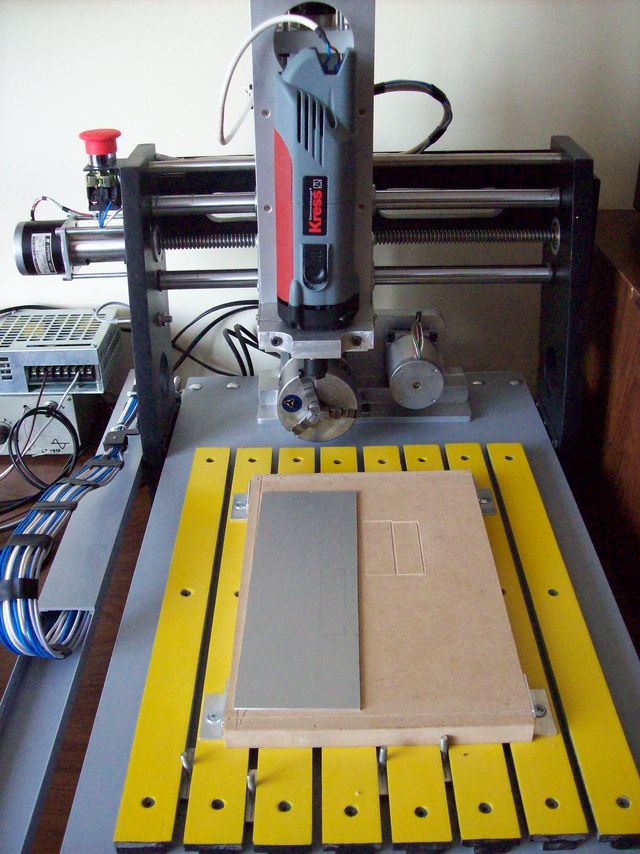

Ето една снимка на моето CNC взета от форума - CNC машина гравьор.
Въпреки,че имам плъгин за Mach3 който му позволява да управлява CNC-то и да печати като 3Д принтер при смяна
на рутера с екструдер никога не ме е блазнила мисълта дори да пробвам,защото една такава прецизна машина се има и
трябва да се ползва по своето предназначение.
Поздрави
Lazy_666 - специалист
Страхотна е, но не мога да разбера (сериозно не мога) какъв ще ѝ е проблема с екструдера? Имаш система за движение по ХУЗ. Дали ще движиш фреза, глава или нож... разликата е само в теглото (е, и софтуера). Да, има разлика в скоростите, но за домашни условия, не виждам причина да ти трябват максималните.

П.С. Колкото повече ти гледам машинката, толкова повече ти завиждам. :) Наистина е много добра.

С много голямо желание си правих CNC-то и съм много доволен от резултата.Универсала който виждаш на снимката го правих като въртяща се 4 ос.Имах някаква идея за нея но нещо не се разбрах със софтуера при подготовката на моделите и последно реших да го използвам като цифрово стругче - универсала ще е Y остта а Z и X остта ще е супорта /както при струговете/ но само,че вертикален.Mach3 в пълна степен подържа това.
Остава да направя само едно задно седло. :wink: Но кога господ знае :)
