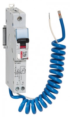

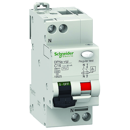

emil679 - специалист
Чл. 1794. Не се допуска в жилищни сгради използването на ЗП, които изключват автоматично потребителя от мрежата при отпадане или недопустим пад на напрежението. Защитният прекъсвач трябва да запазва работоспособността си за най-малко 5 s при пад на напрежението до 50 % от номиналното .
ЗП, които изключват автоматично потребителя от мрежата от типa -RCBOs -електронни дефектнотокови прекъсвачи с максималнотокова защита !!!
Те изключват при пад на напрежение или отпадане на напрежението !!!
Разрешени са електромеханична ДТЗ с АП - RCBO (RCD + MCB) -дефектнотоков прекъсвач с максималнотокова защита( работеща при утечка на ток ,електромагнитна защита при късо съединение и биметална максималнотокова термична защита -претоварване).
И електромеханична ДТЗ-RCD ,която работи само при утечка на ток.
