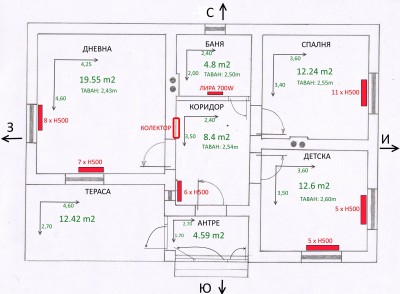

Привет колеги!
Ще си позволя да използвам и аз темата :)
В общи линии мисля, че сме стигнали до решение, но все пак да проверим сметките.
Жената тия дни се хвана да смята(щото аз не съм по сметките :lol: ) топлозагуби и т.н. по обясненията от сайта термосиликат.ком.
Къщата е 60м2. Плътна тухла единичка. Гредоред, каратавани измазани с кал и слама отдолу и отгоре между гредите. Върху тавана наредихме каменна вата 30кг/куб.м. и ОСБ3 9мм. Студен покрив.
Външна изолация 10см. графитен EPS на стените, 4 сантиметра XPS на основите. Хоросан отвътре и отвън на стените с 2-3 сантиметра дебелина. Основите са каменни, под нивото на пода в къщата и са дебели към 60см.
Подовете на стая и спалня са земя - речни камъни 10тина сантиметра - бетон 10тина - XPS 5см - замазка 10-11см. В последствие дюшеме 3см и вата под него.
Под коридора е "мазе" на земя с височина 130-140см. Има замазка на пода(заварена) с променлива дебелина, в последствие гранитогрес. Отдолу под пода обмисляме вата и картон или ОСБ.
Банята е същата работа.
В кухнята(дневна) отляхме "плоча" 7-8 см на 10 квадрата, която ще е с гранитогрес, останалото пространство си е на дървено дебело ПДЧ от едно време и върху него ще е дюшеме пак с вата отдолу.
Под кухнята и терасата е мазе, отделени помещенията с врата. Мазето е на скала, малко речни камъни за изравняване и бетон 10тина сантиметра. В последствие някакъв гранитогрес.
Под антрето е празна ниша свързана с помещението под терасата. Двете стени на антрето са с XPS 2см, затворено с алуминиева дограма и двоен стъклопакет.
Прозорците са 5 камерно PVC с троен стъклопакет 4 сезона (или нещо от срта).
Таваните навсякъде ще са червен гипсокартон(освен банята) и над него каменна вата може би 5см / 50кг/куб.м.
Топлозагубите ги изчисли на 4,06ХХ киловата.
Сметнала е 42 глидера H500 (тях вече ги имаме, само не са още в необходимите комбинации) и една лира в банята, която ще е около 700 вата. Глидерите ако не се лъжа ги е смятала на 50 градуса вода и със занижени показатели(по съвет от сайта).
Насочили сме се към камина Грейко Бижу 10. Нея ще я ситуираме в мазето под кухнята, от там до колектора в коридора и към радиаторите.
Топлозагуби на мазето не е смятала, но едва ли ще са от кой знае какво значение. Там няма да гоним някакви температури, а камината ще си поддържа да не мръзне.
Ще замоля някой ако има желание и време да "хвърли едно око" така да се каже, дали сме на прав път :)
Благодаря предварително! :respekt:

На прав път е булката.
bobivg - специалист
В такива малки стаи не бих слагал по два радиатора.

Излъгал съм малко, на 60 градуса вода е смятано, не на 50.
Забравих да спомена, че ще има и бойлер в мазето с 2 серпентини, може би 250 литра(още не съм се спрял на конкретна марка и обем...). Две, щото някой слънчев ден ще сложим колектори на покрива за топло...
bobivg написа:
Разделихме ги на по 2 по-малки заради прозорците, белким не се потят така :)

Топлоотдаването на камината в мазето ще клони към чиста загуба. Няма ли как да я наместите в кухнята например?
В такова ограничено пространство, също бих избрал мазето. Загуби са, но не съвсем чисти, понеже мазето си е част от къщата, а както знаем- топлото предпочита да ходи нагоре, както през таван, така и по стените пълзи пак нагоре. Минима Б- 12/10 си е компактно котле.
Sandman - специалист
Благодаря за мненията!
Няма място в кухнята за камина.
Мазето ще се ползва, пералня/сушилня ще са там, ще има и връзка между двете помещения със стълба. И да, както топлото бяга нагоре ще грее и малко от малко пода в кухнята.
Спрели сме се на Бижу-то, щото е малко киловати а и трябва да ни е достатъчно. Топлоотдаването в мазето не го смятам като загуба :)

Това обяснява добрият избор както на камина, така и на бойлер.
filmatoplo - майстор
Камината е идеалния избор ,ако ти отдава излишно в мазето ще и сложиш малко вата под капаците ,и Грейко какво още се мотат с компактните котлета -ще станат номер 1 на пазара :wink:
