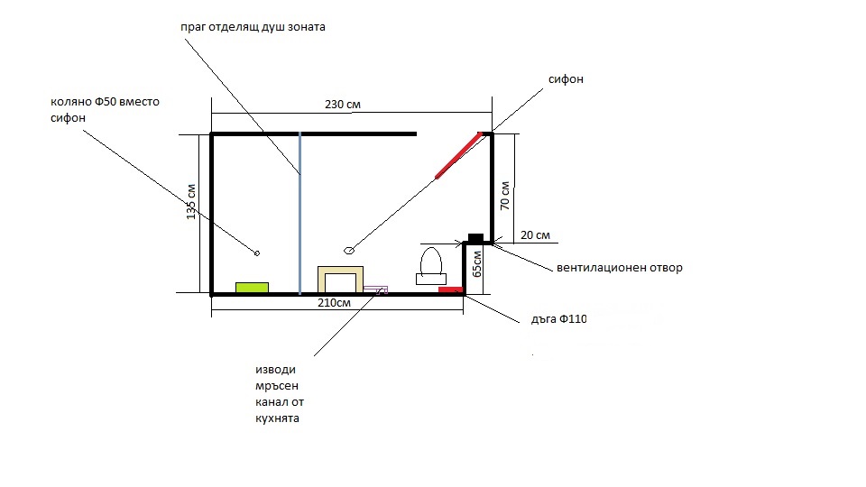

Извинявам се предварително, че вадя такава тривиална тема от прахта, но се оказа изключително трудно да си направиш груба количествена сметка за ремонт на баня а и цената на трудът е относително понятие. Първо искам да поздравя и изкажа благодарности на всички професионалисти тук помагащи на нас лаиците в тази сфера. Изчетох доста от темите и макар да разполагам с желание да направя всичко сам не разполагам нито с времето нито с уменията( като съдя по снимките). Проблема е следния: Бих искал някой от "светилата" тук(защото наистина Ви смятам за такива) ако не желае физически то поне да препоръча някой за оглед и подробна оферта за ремонт на баня. Естествено това ще бъде заплатено тъй като никой не е длъжен а и не трябва да слугува на прищевките на някого. Прибягвам до този начин защото смятам, че само хората създаващи дадено изделие могат да дават съвети и практически решения. Естествено прилагам схема на помещението с разположение и ако държите снимки.Просто никак не ми вдъхват доверие обявите за изпълнители в платформата където един човек се занимава със ремонт на бани, покриви и ремонт на коли [-X . Наясно съм, че сега всички са претрупани с работа и въобще не си и помислям да успея да се вредя до есента а и "подготвям" бюджета така да се каже. Става въпрос за град Варна.
Дано това запитване не е в разрез с правилата, че и тях не прочетох особено старателно.
разположение баня.jpg (44.39 KиБ) Видяна 1974 пъти
