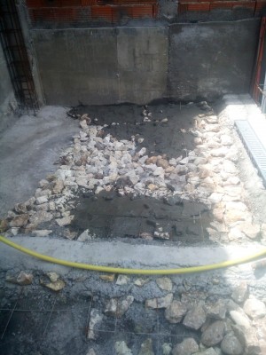

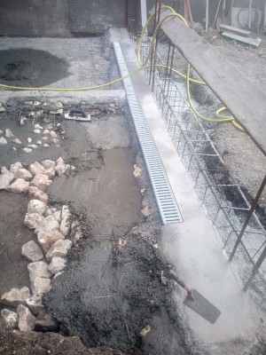

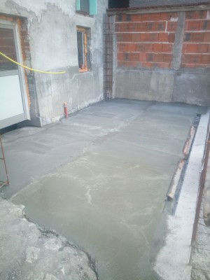

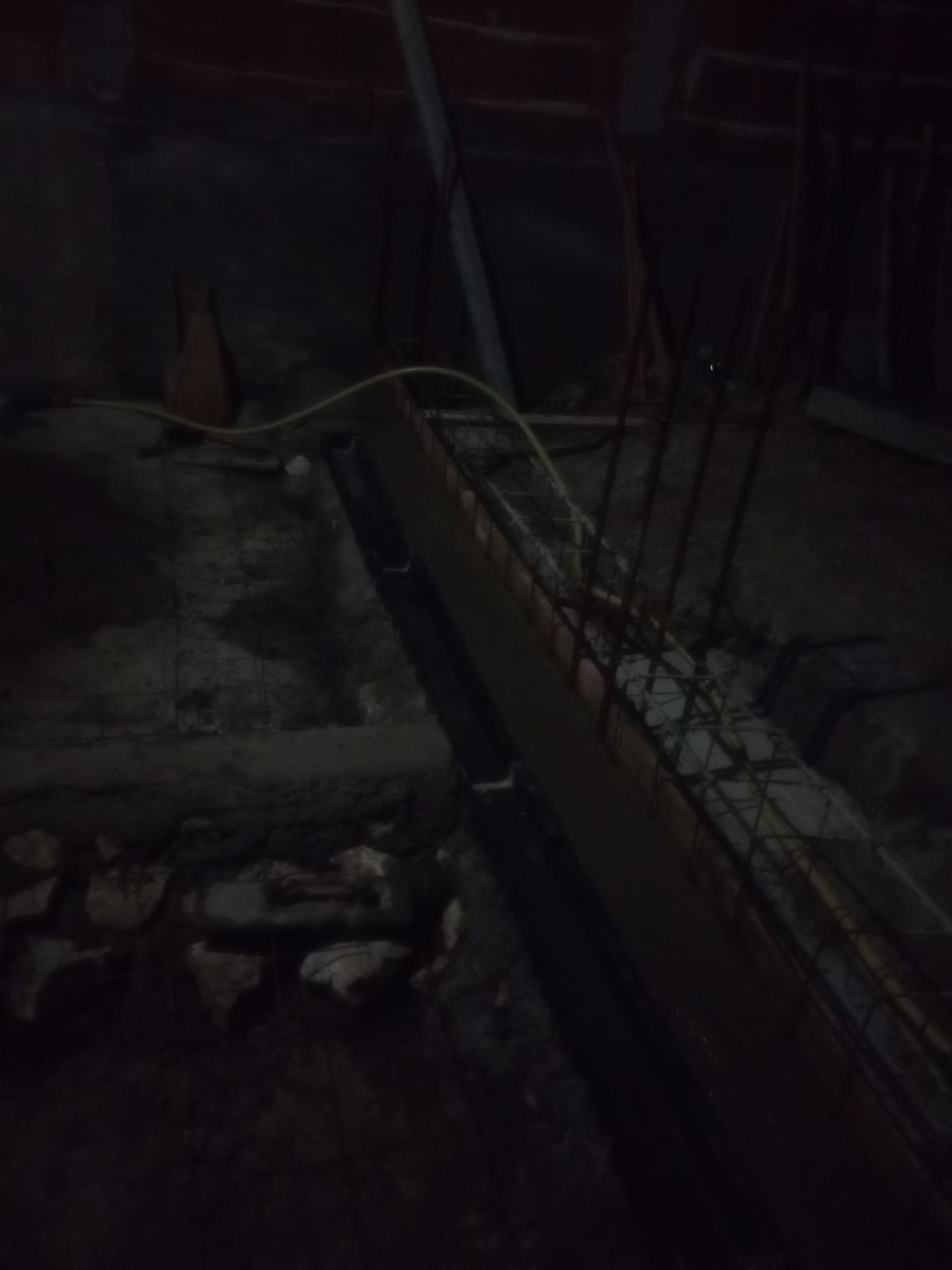

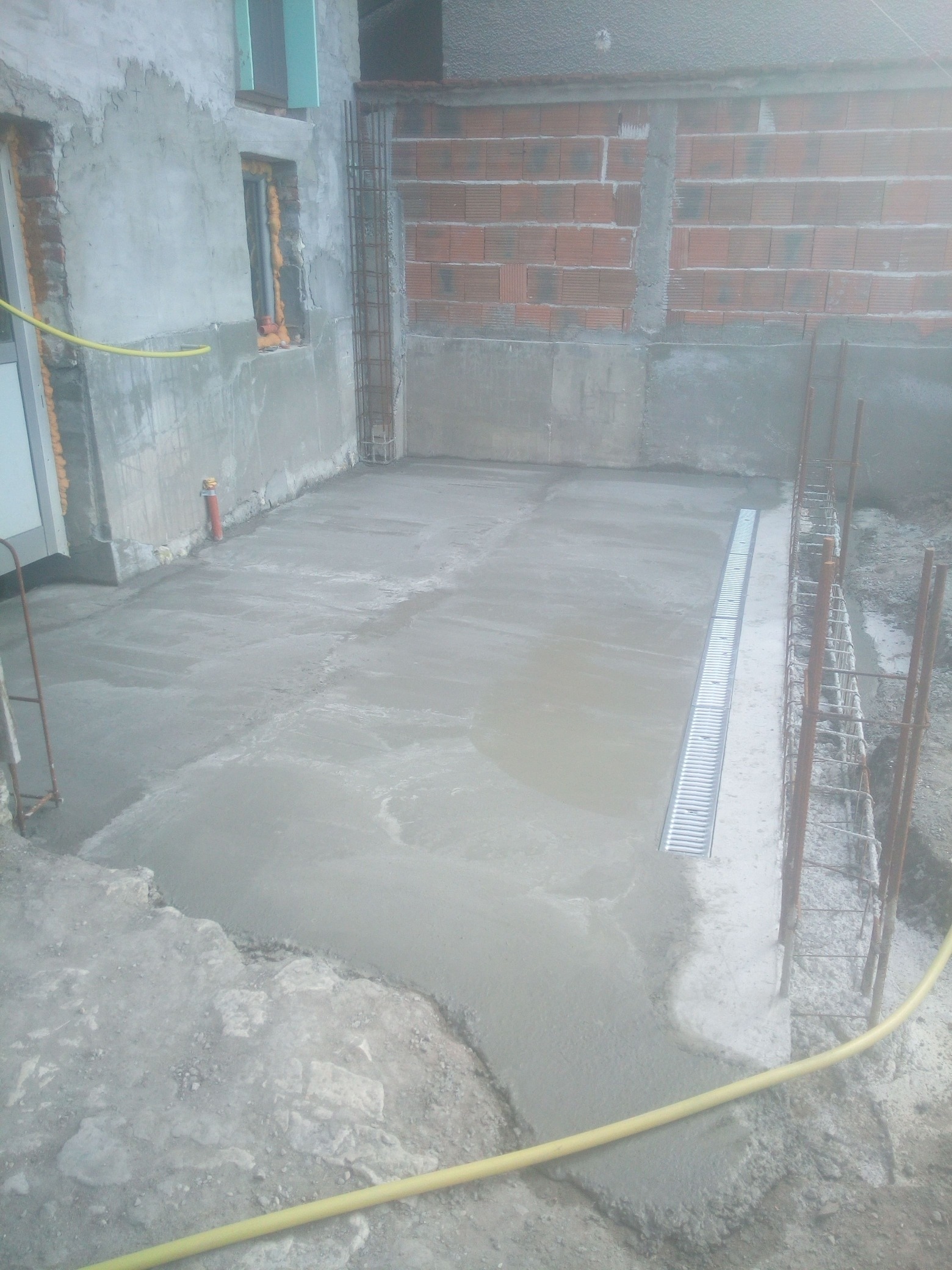

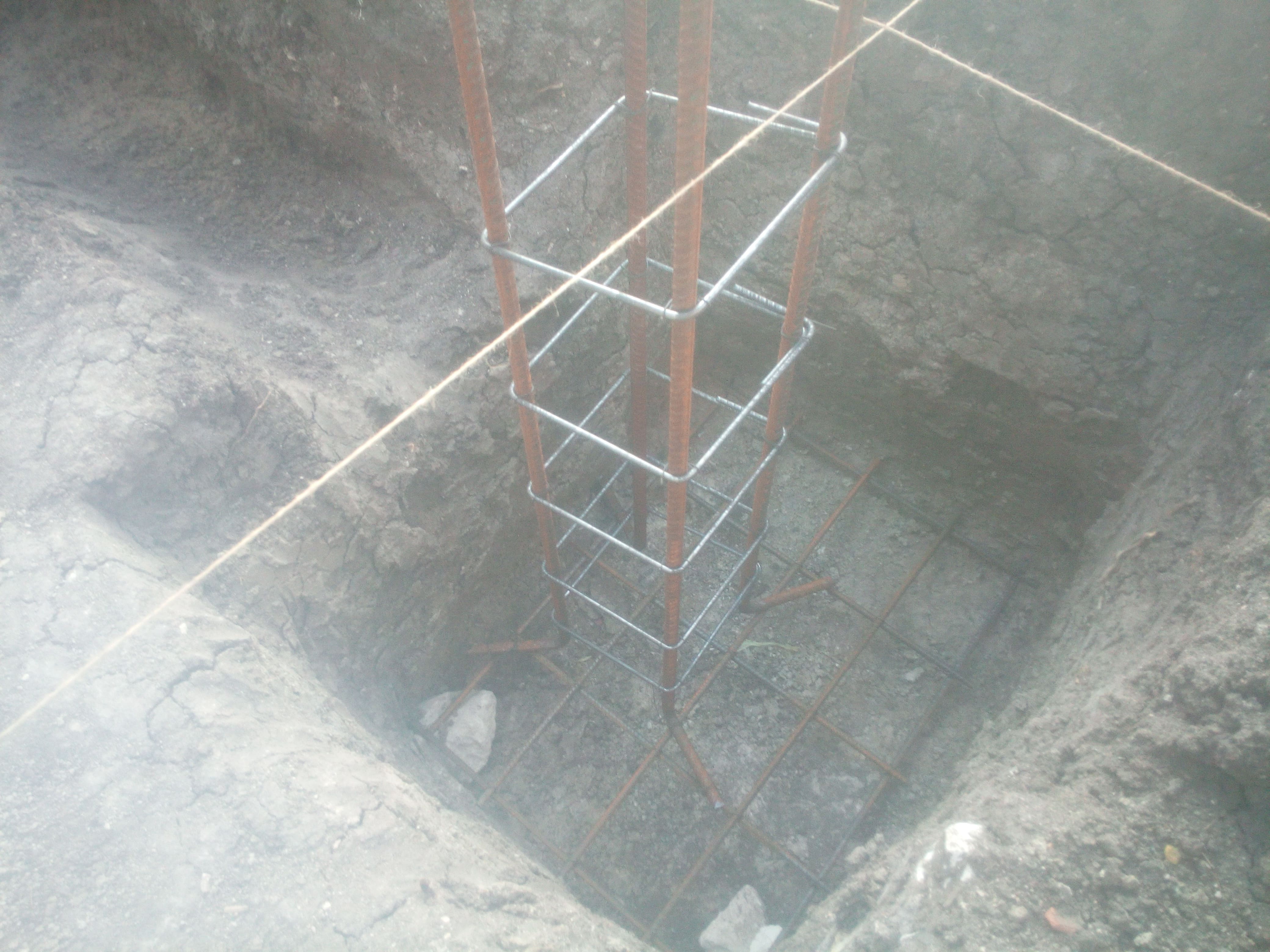

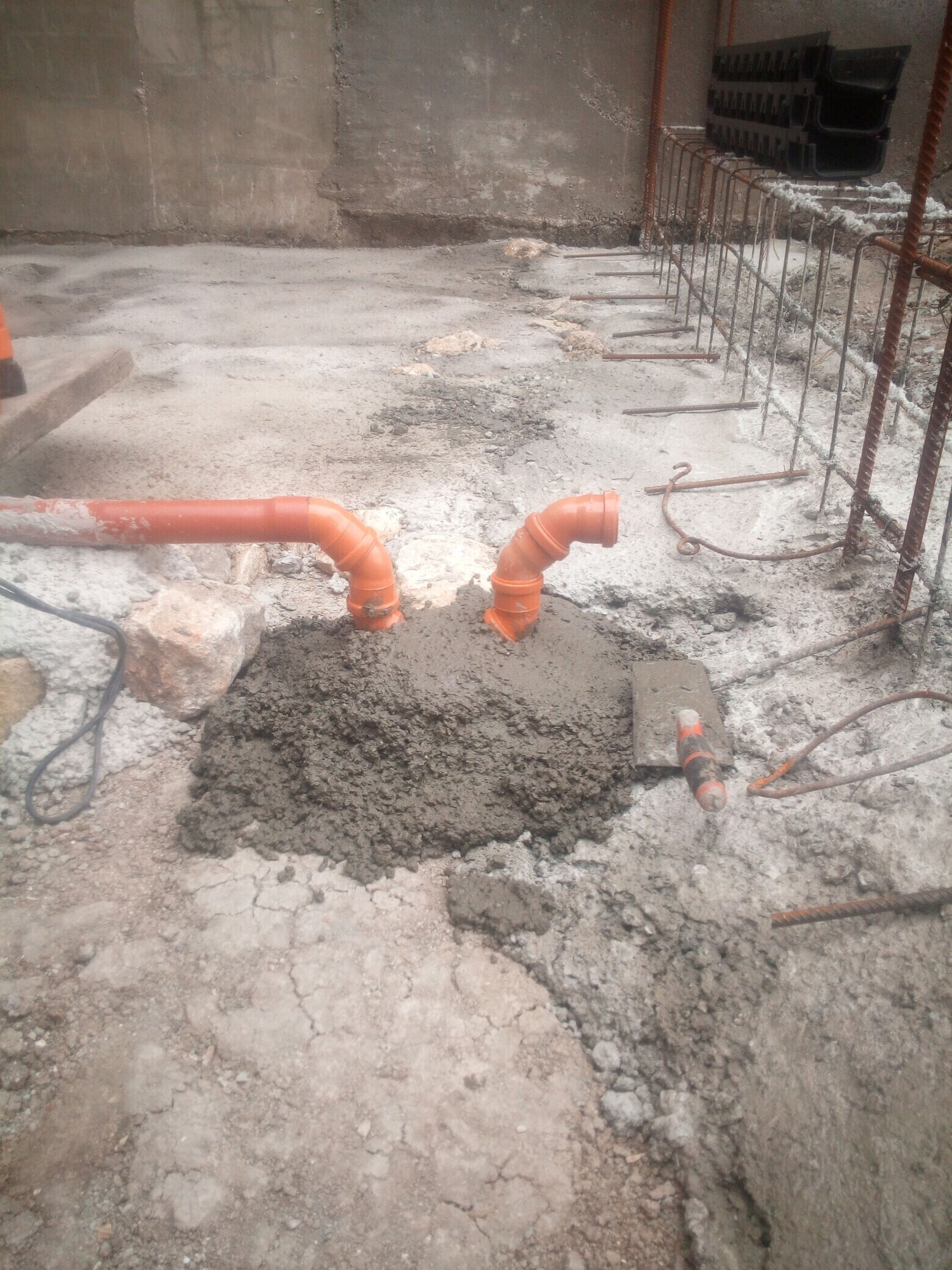

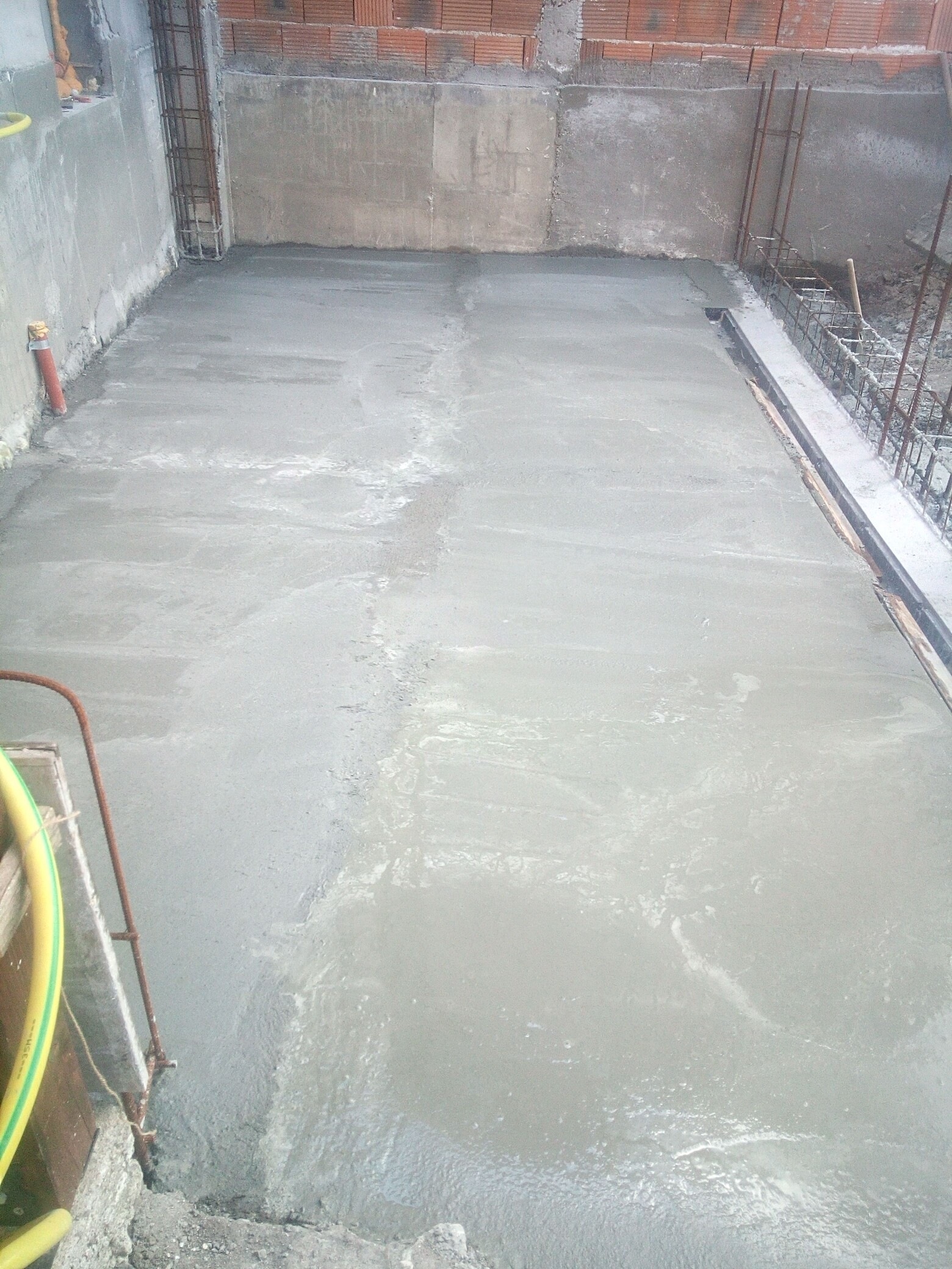

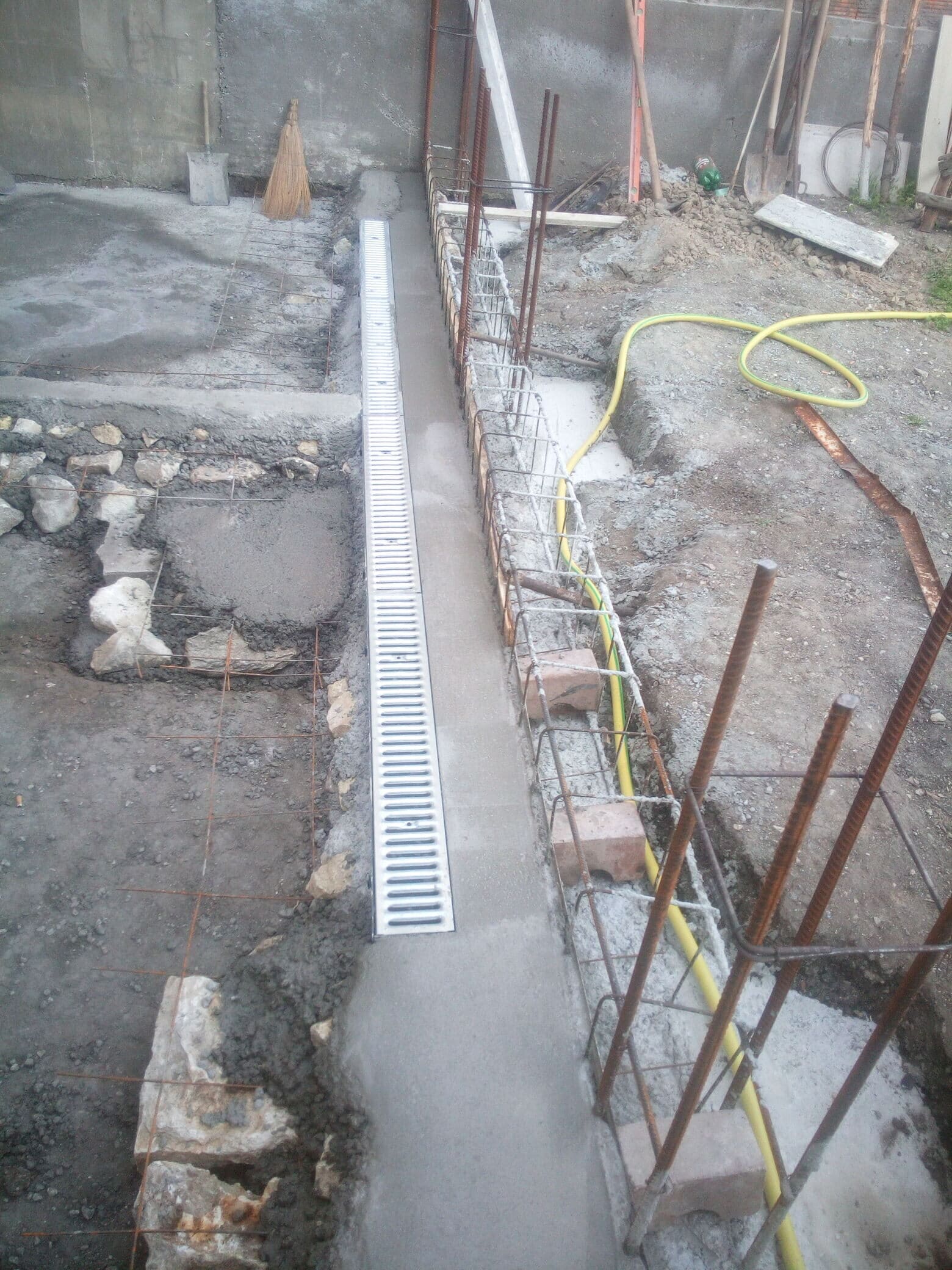

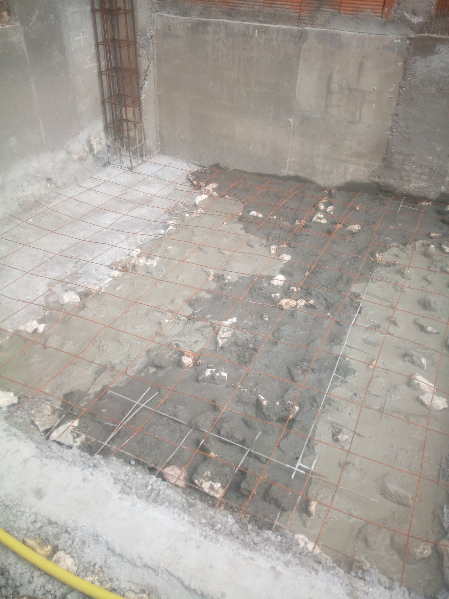

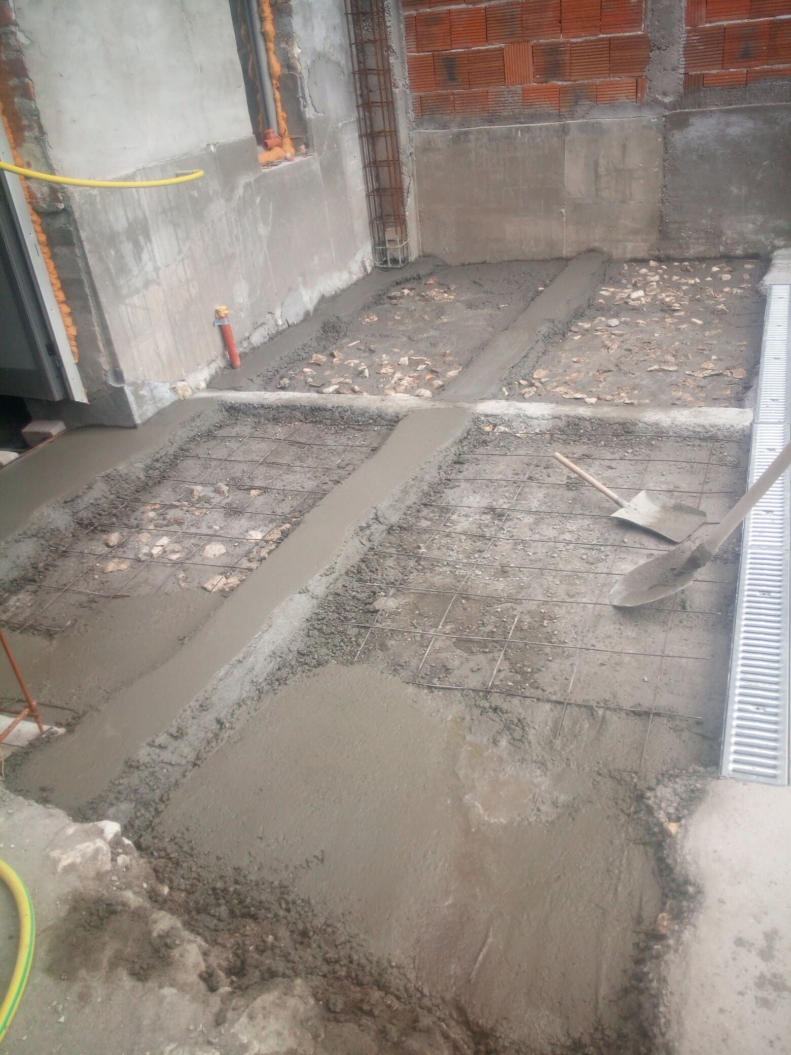

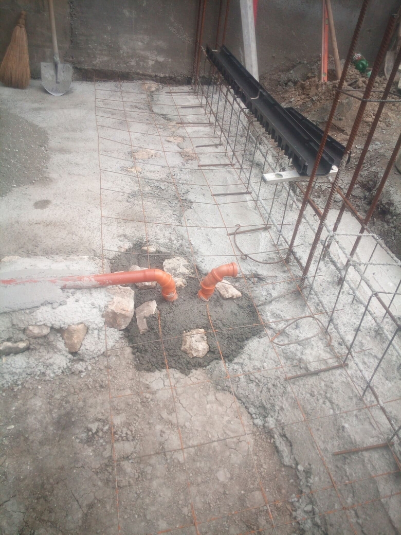

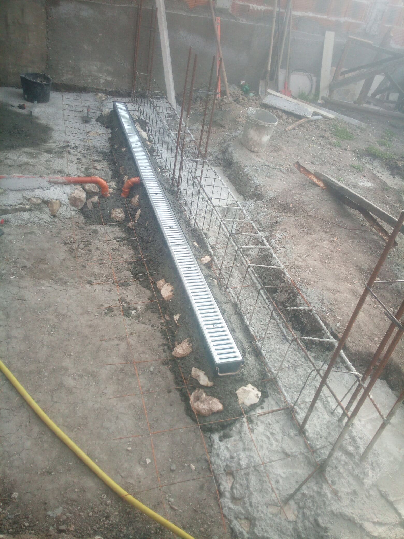

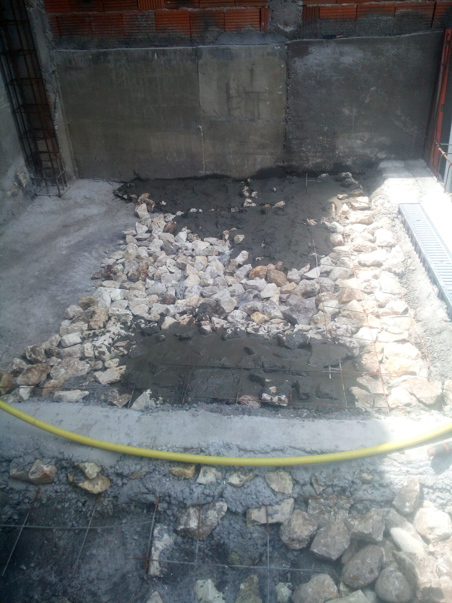

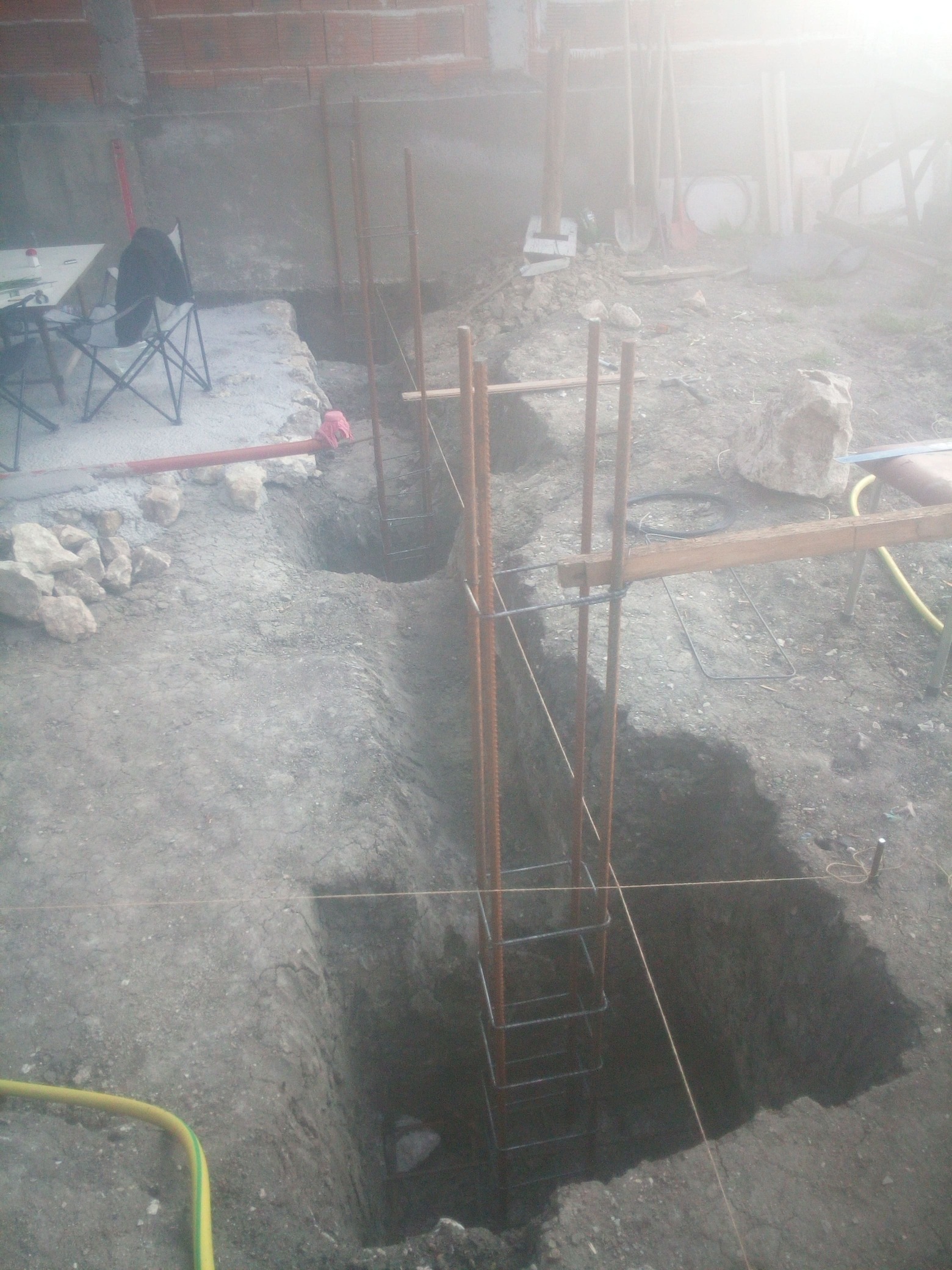

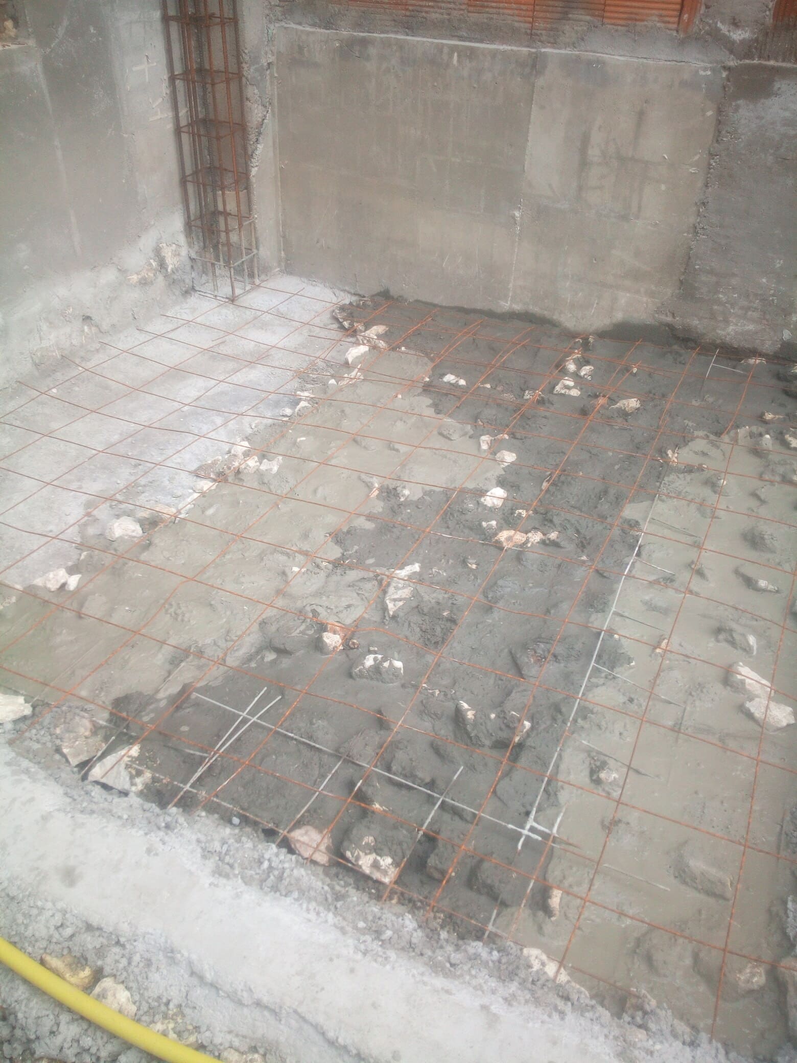

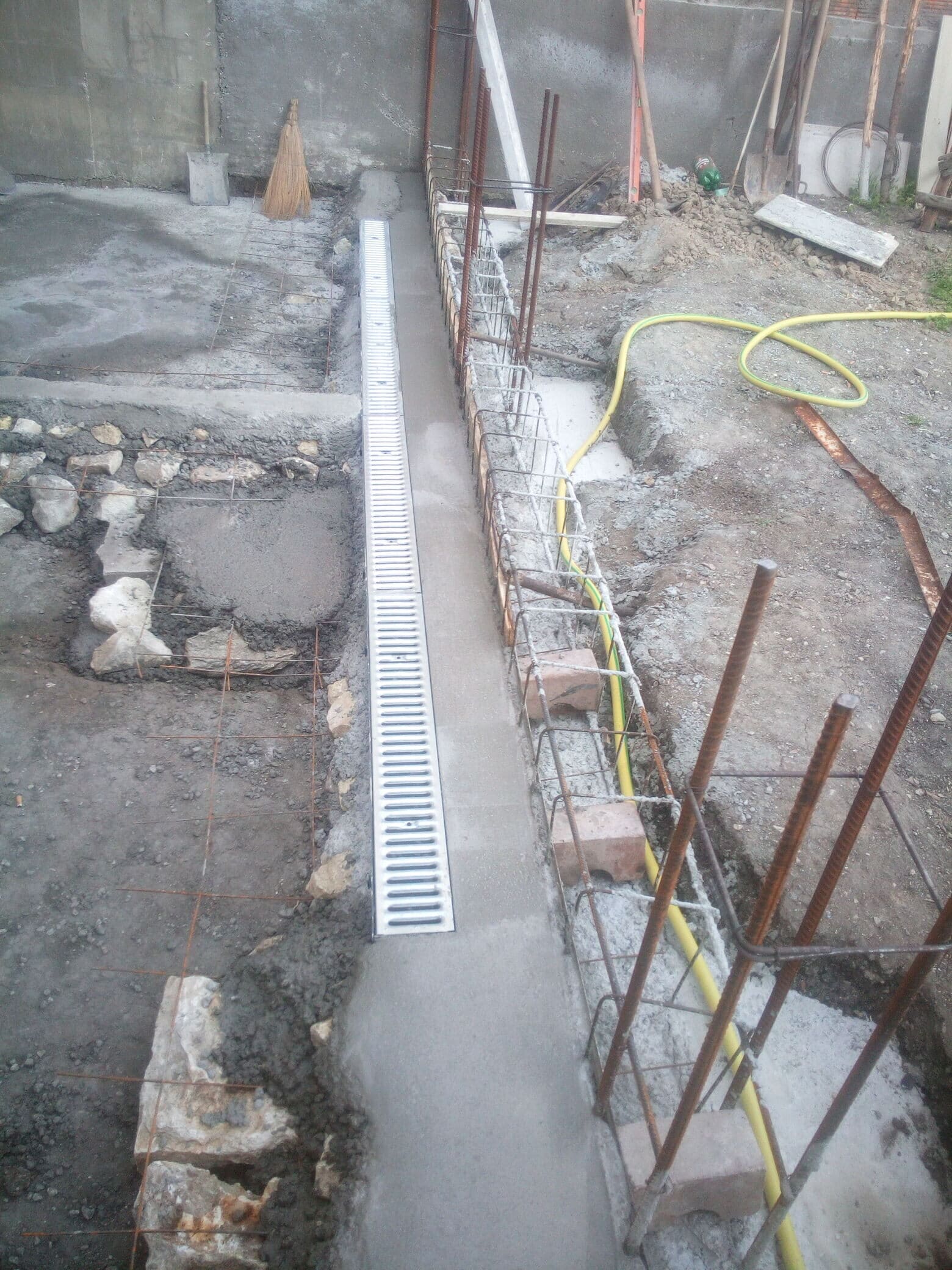

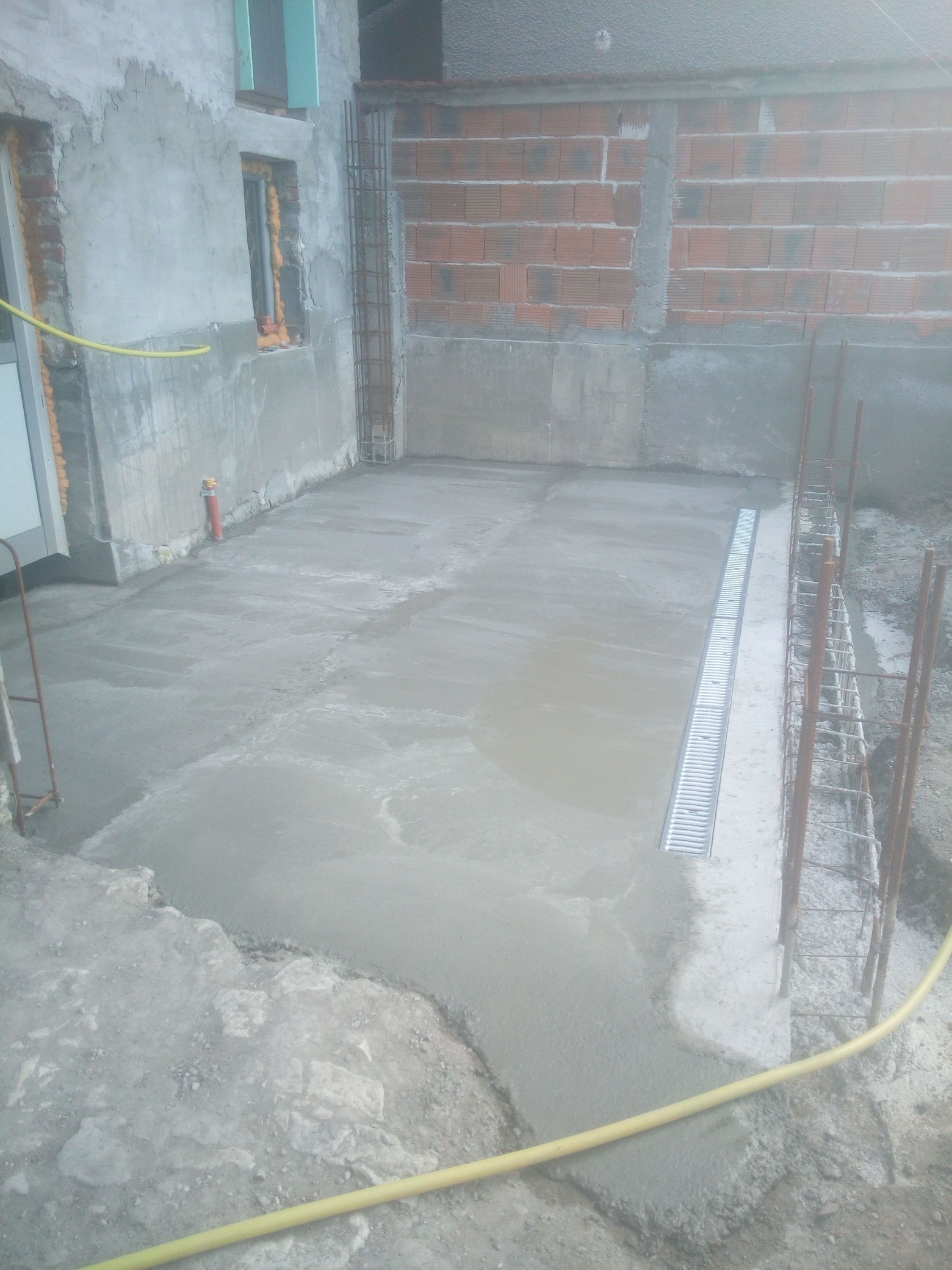

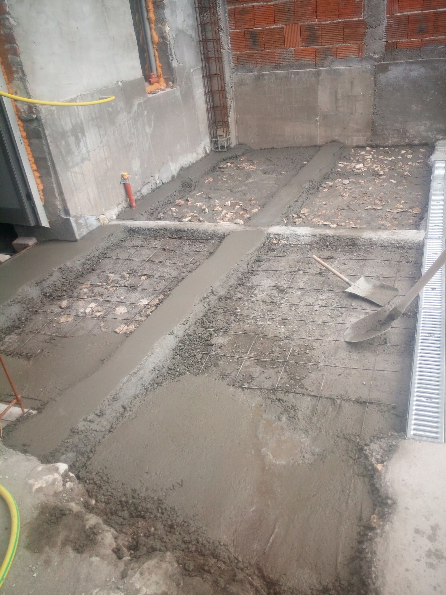

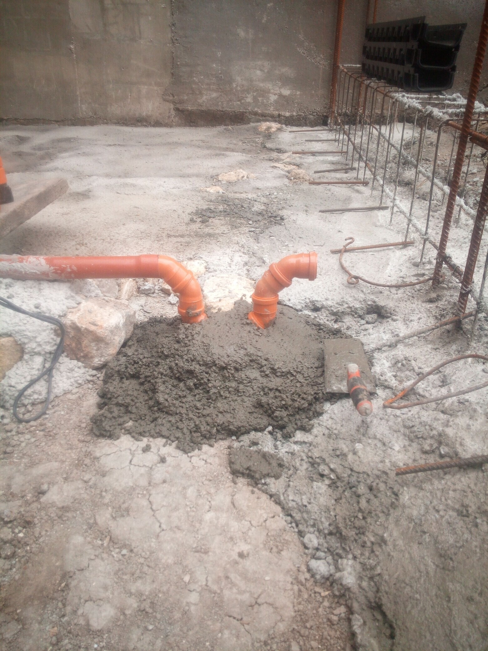

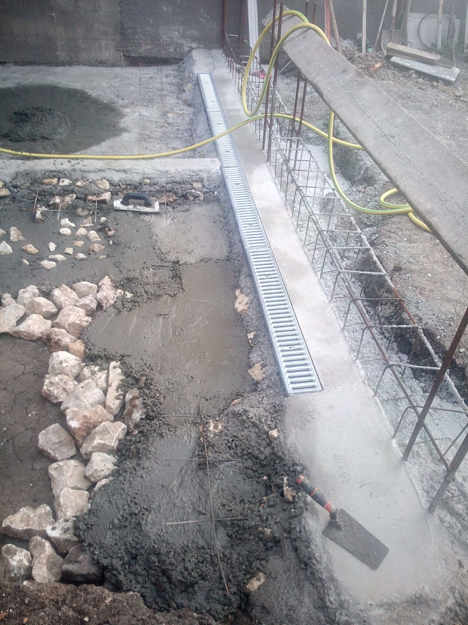

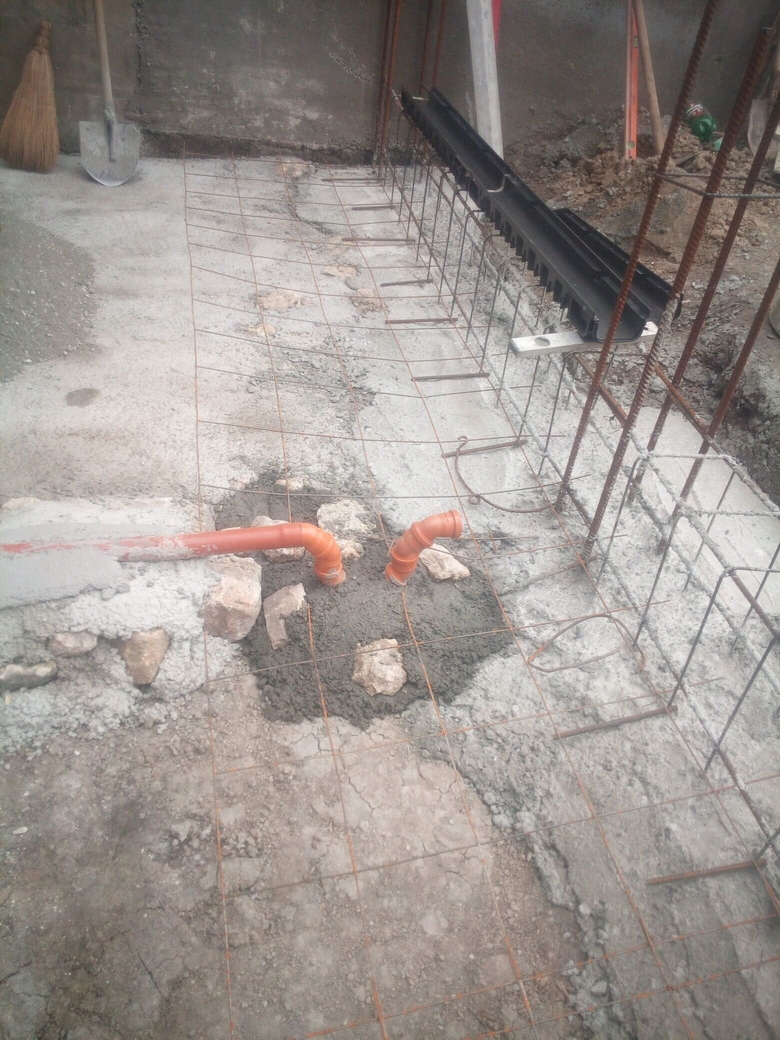

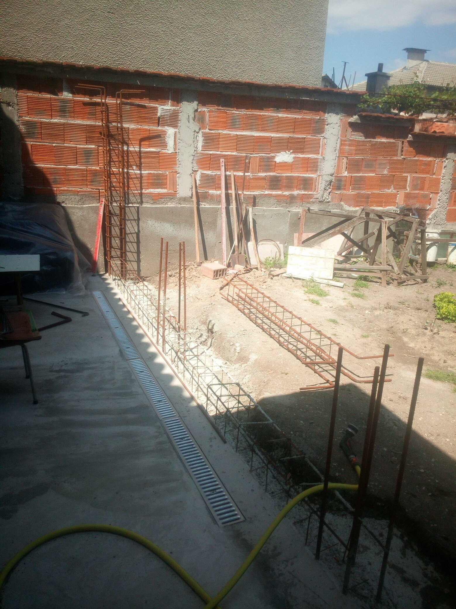

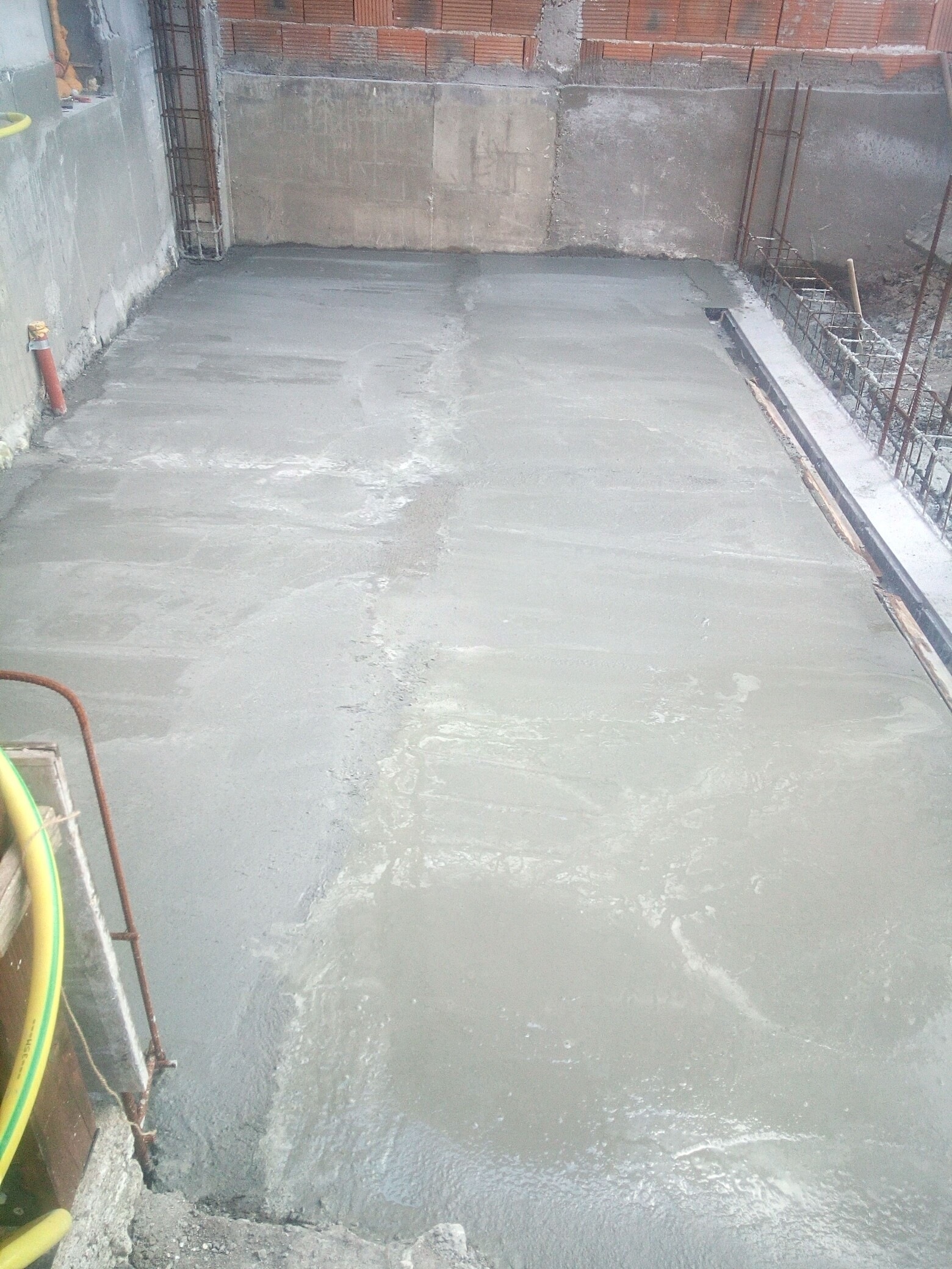

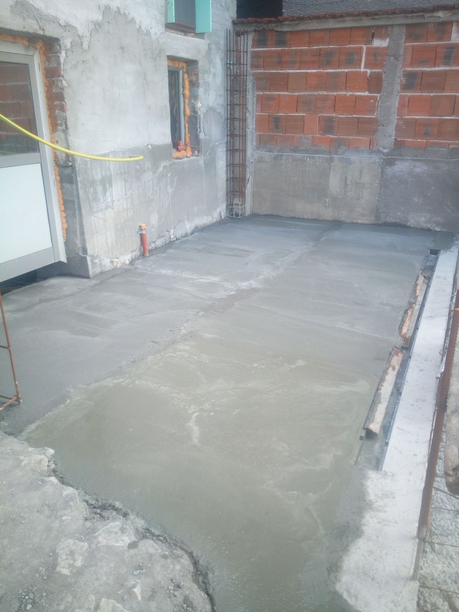

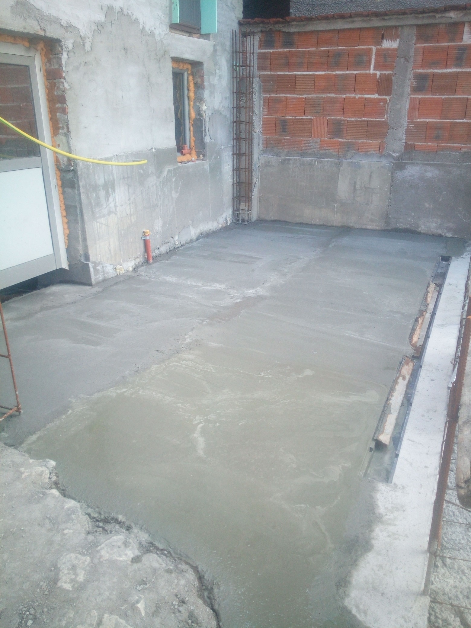

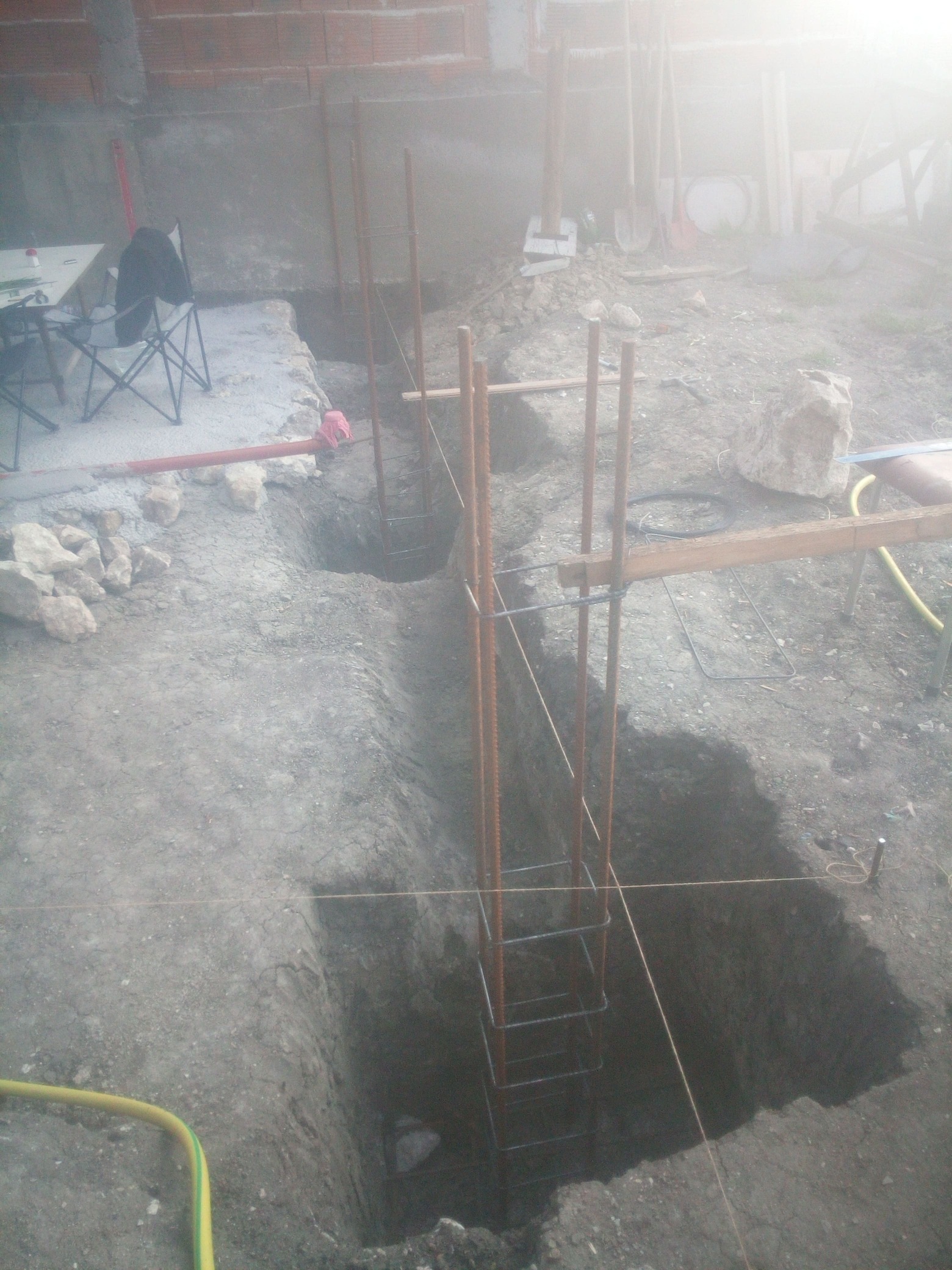

След като бях готов със трите стъпки реших, че тия 3,5 - 4 кубика няма да ги бъркам на ръка и поръчах земновлажен бетон Б15. То пак на ръка ама е по-лесно, с маркуча и бъркане. Имах един помощник и като почнахме дойдоха и двама комшии да помогнат без да съм ги викал, да са живи и здрави, така аз само карах и наливах. После продължих пак по стария метод докато залея долната плоча, да сложих и мрежа.
Баш Майсторо
- Мнения: 374

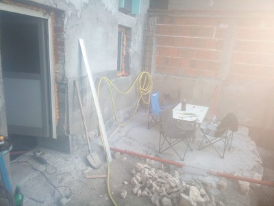

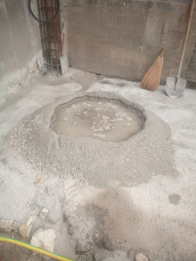

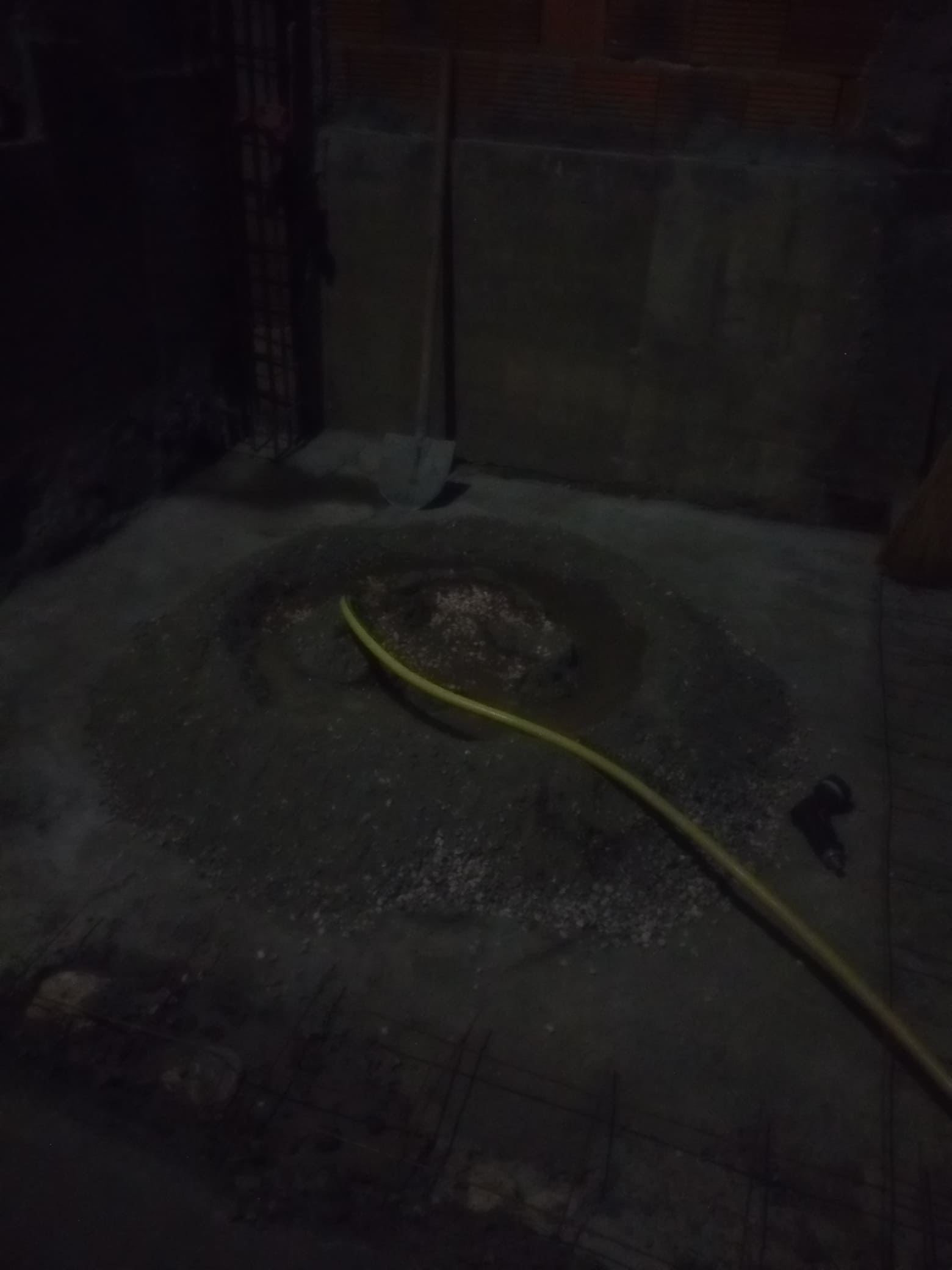

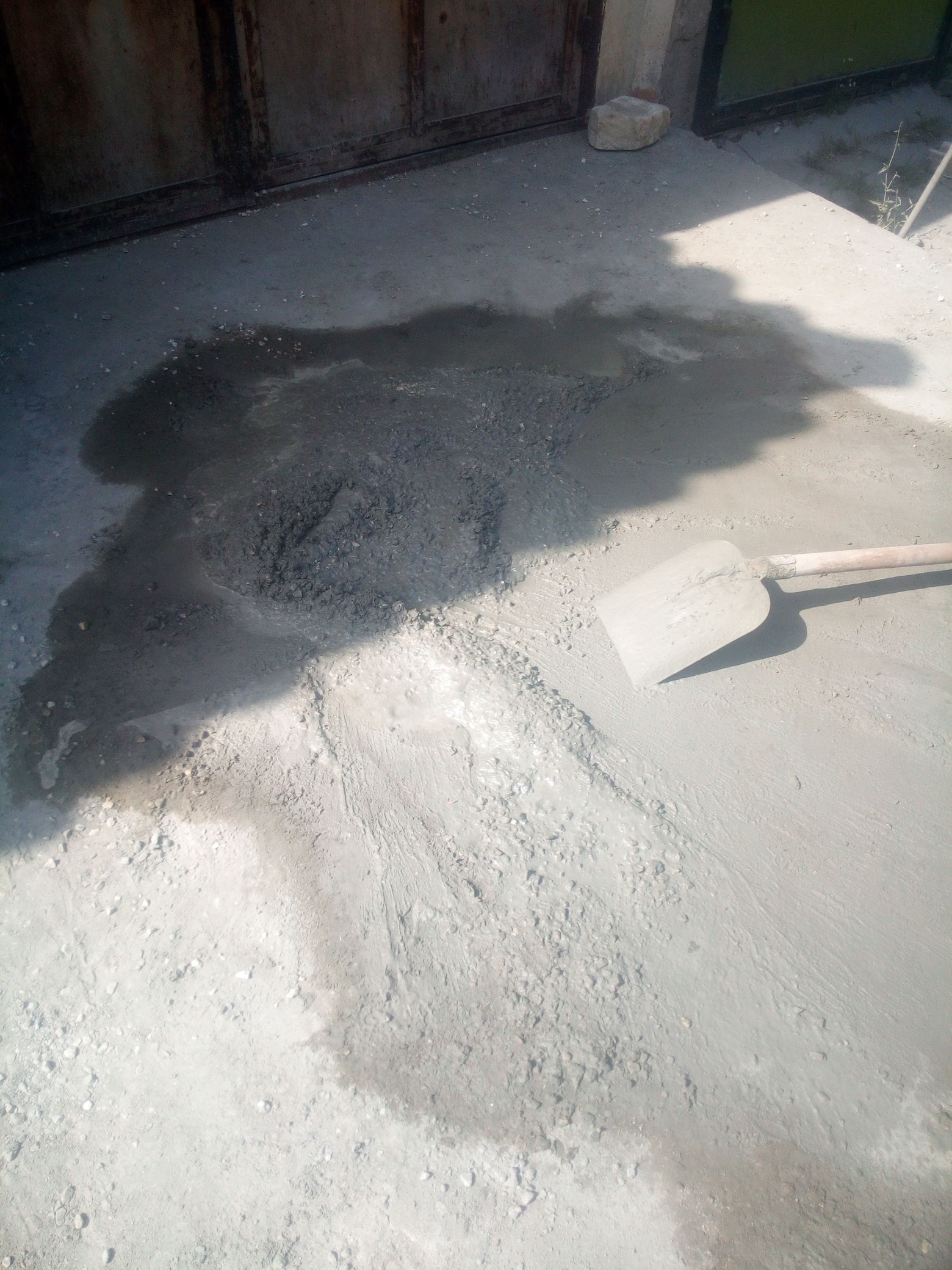

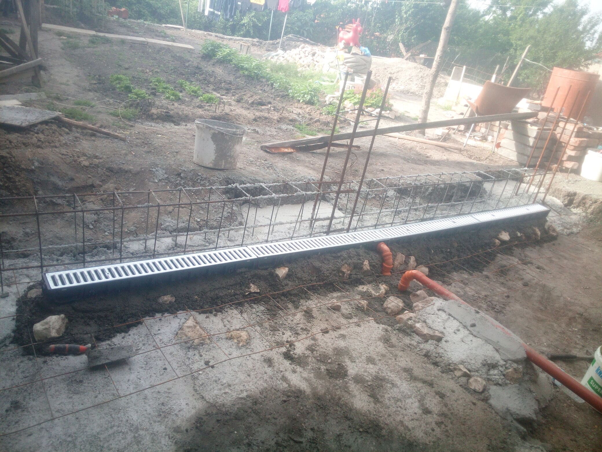

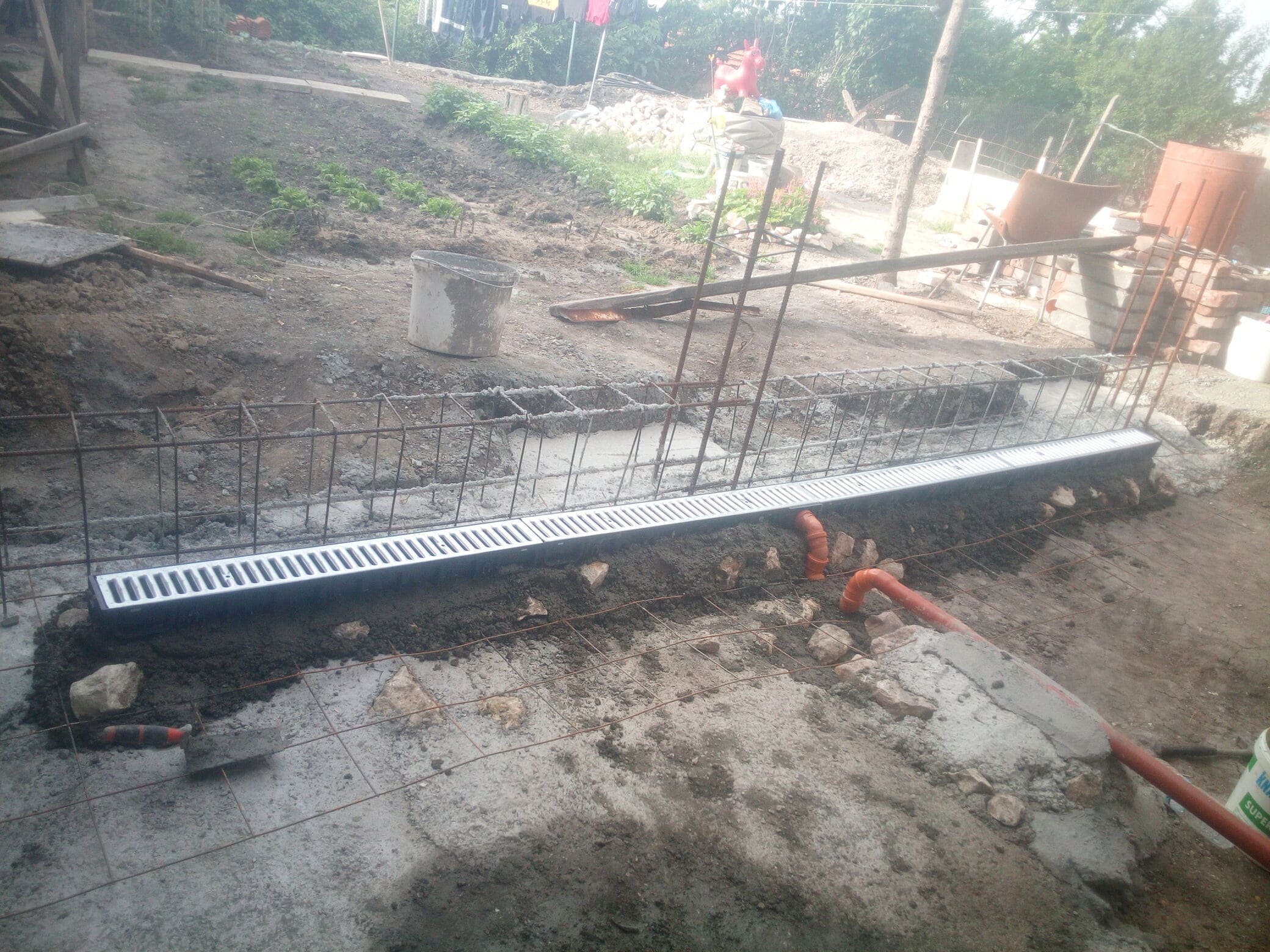

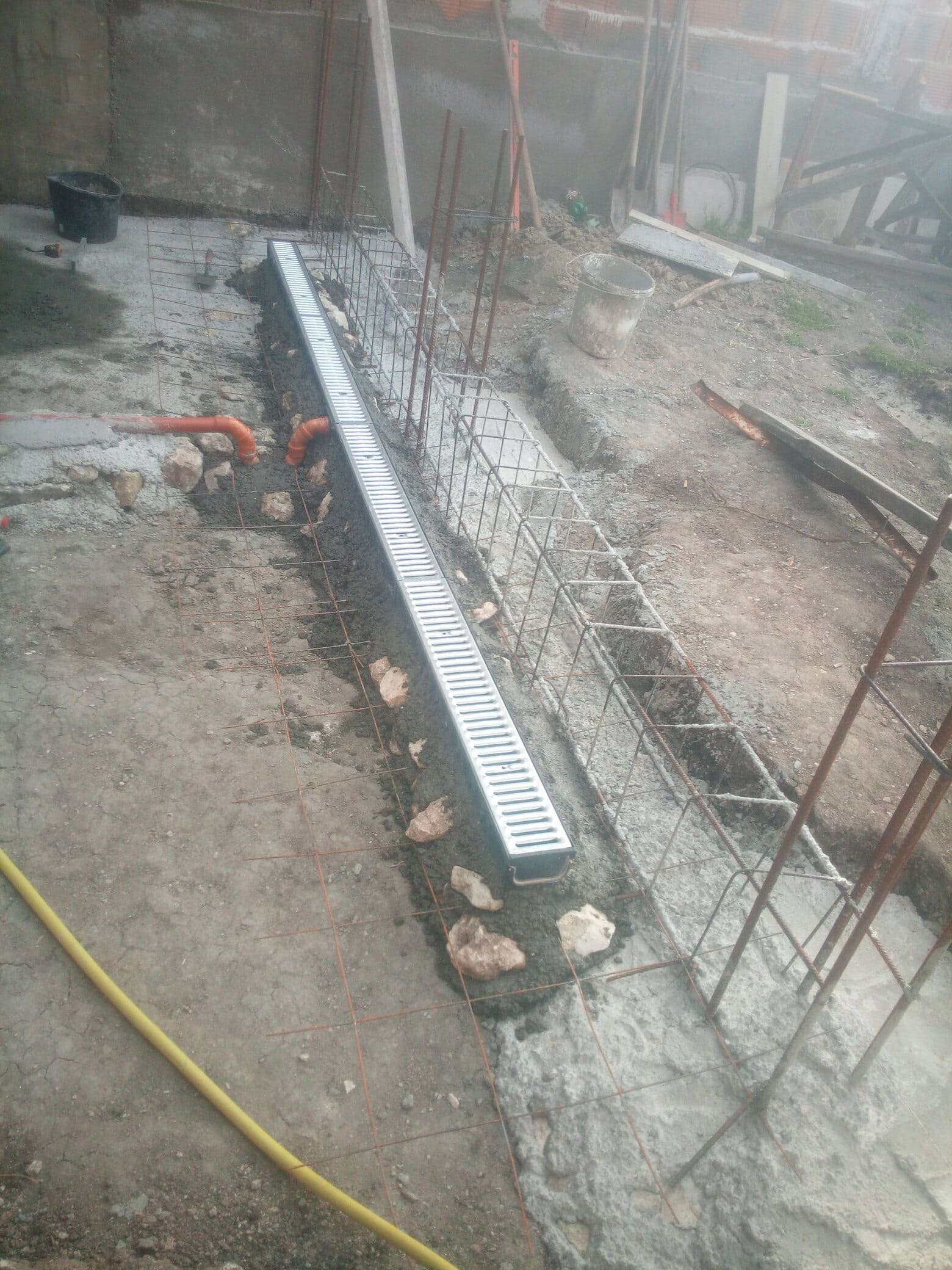

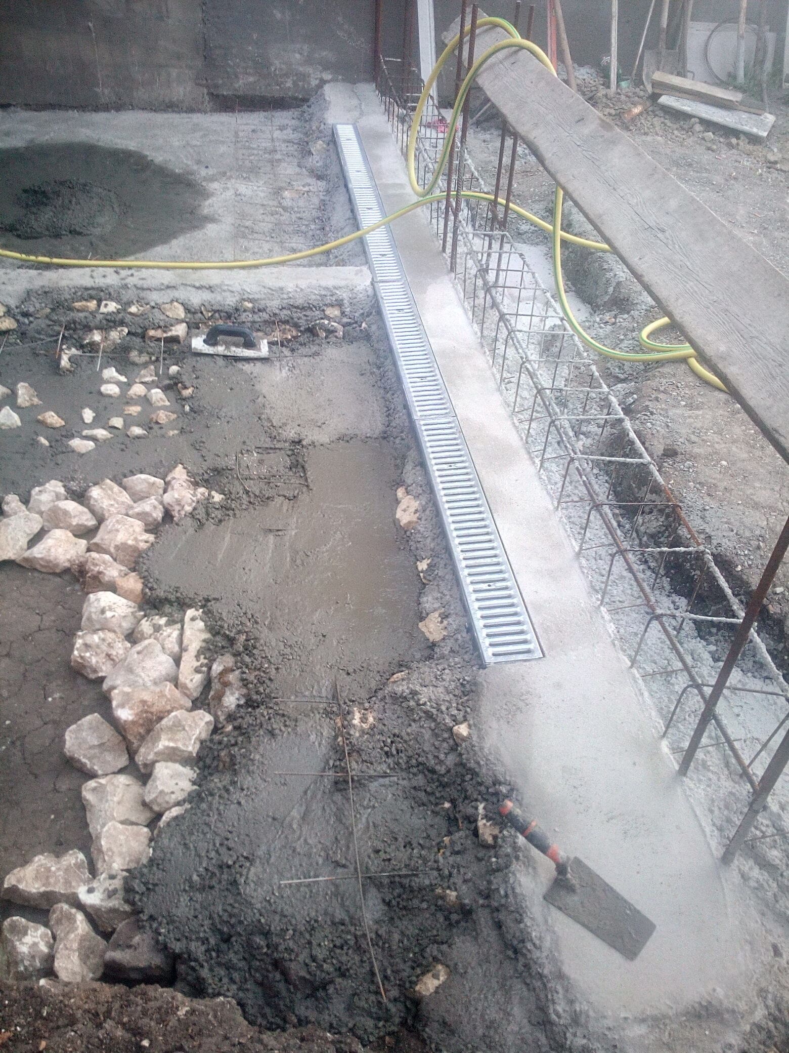

И така добрата стара лопата често играеше до тъмно, пък и да си имам оправдание че ще има от къде врабчетата да пият вода.

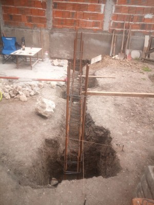

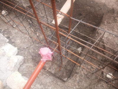

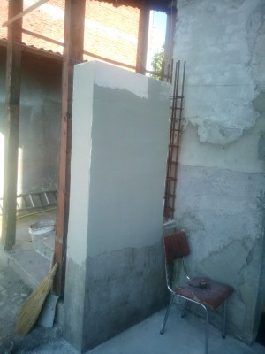

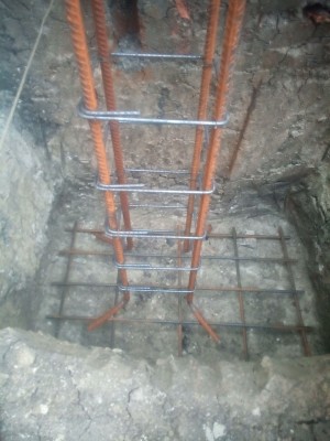

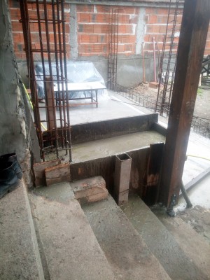

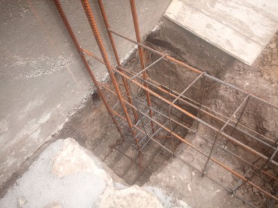

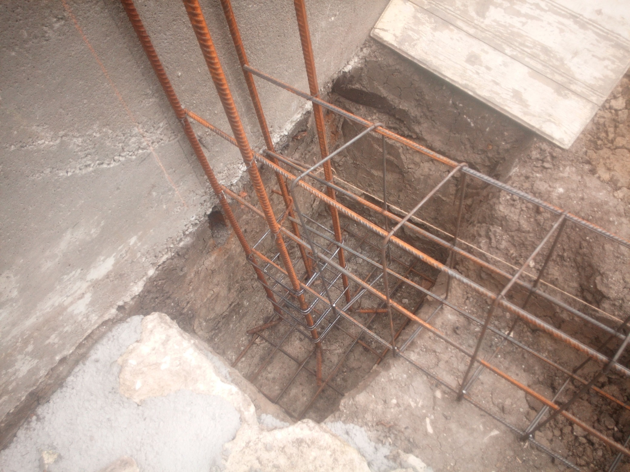

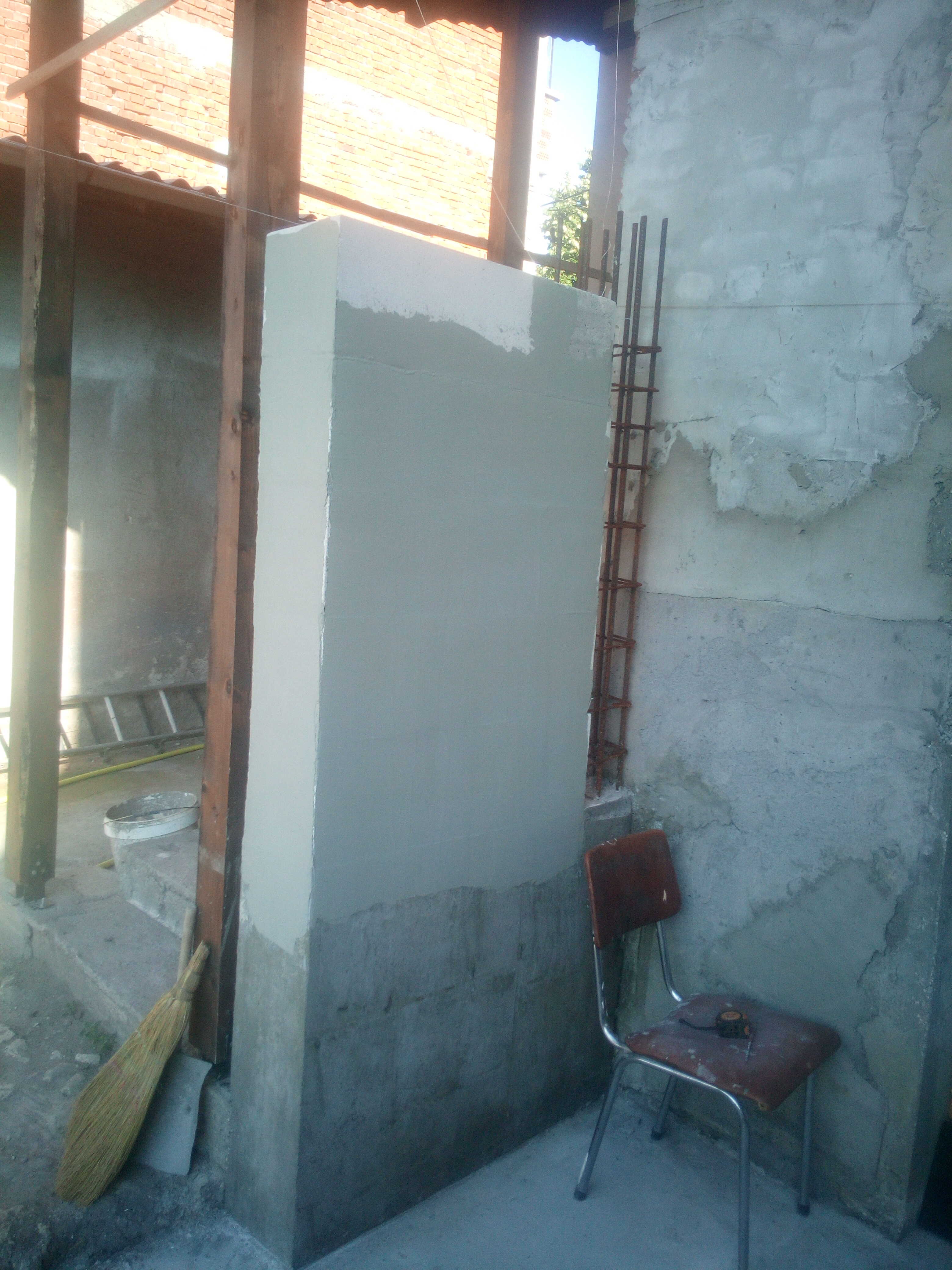

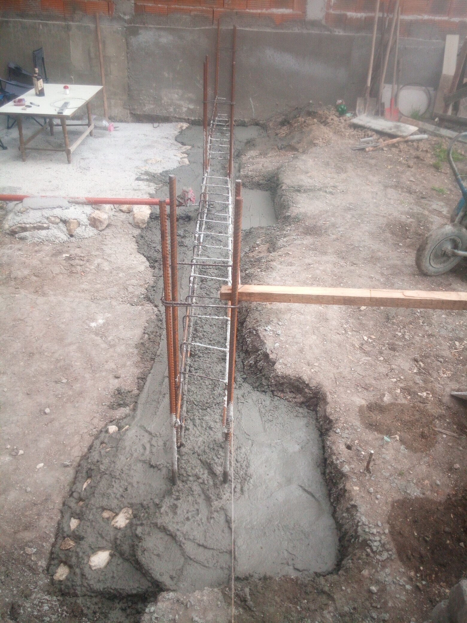

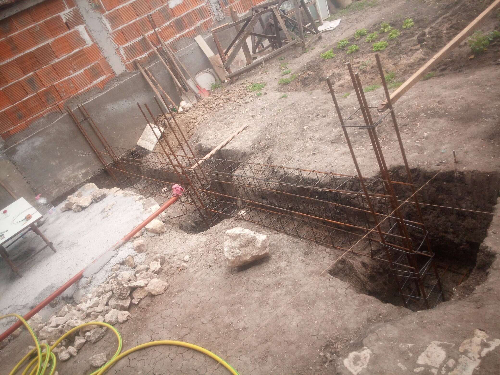

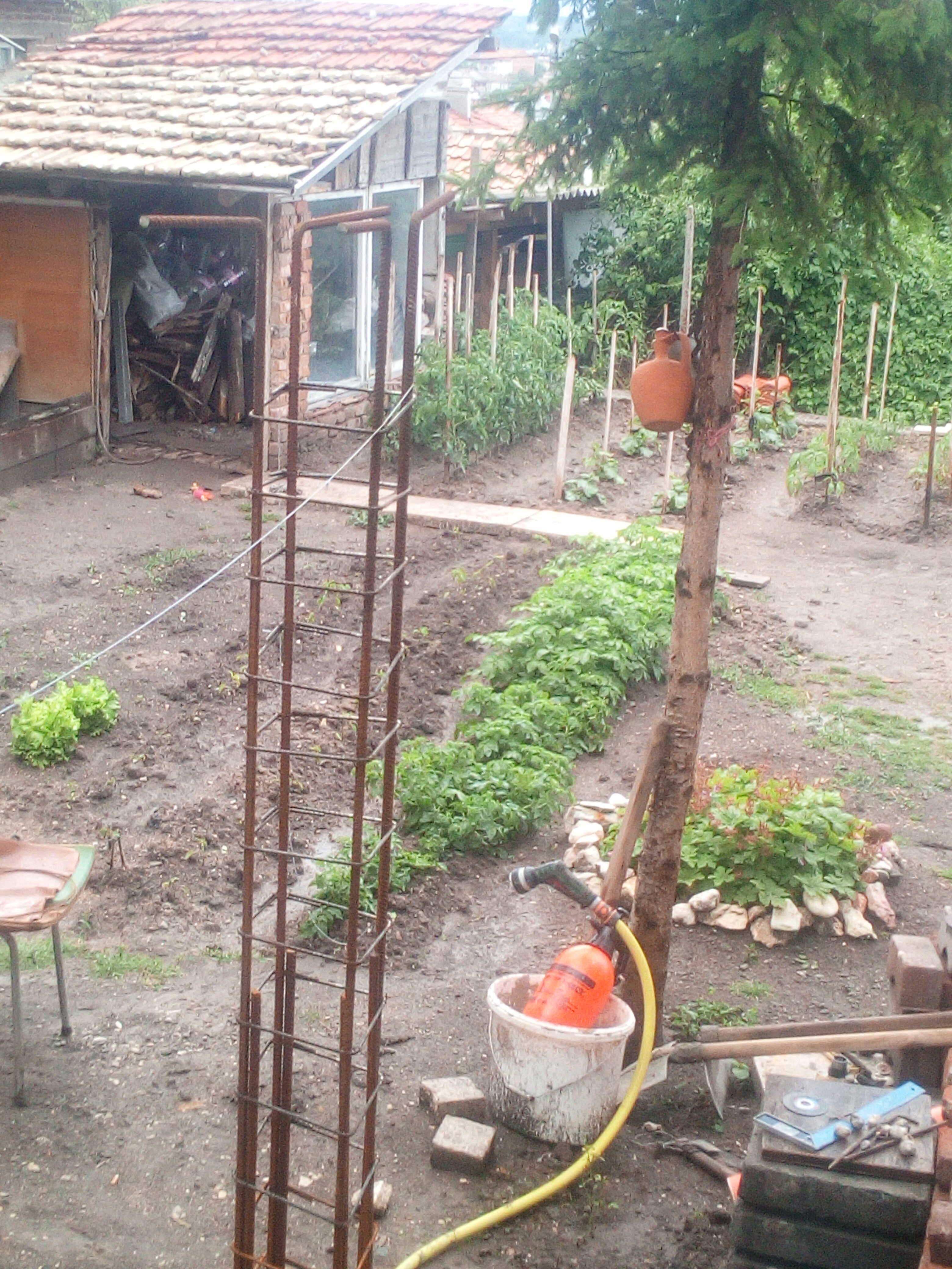

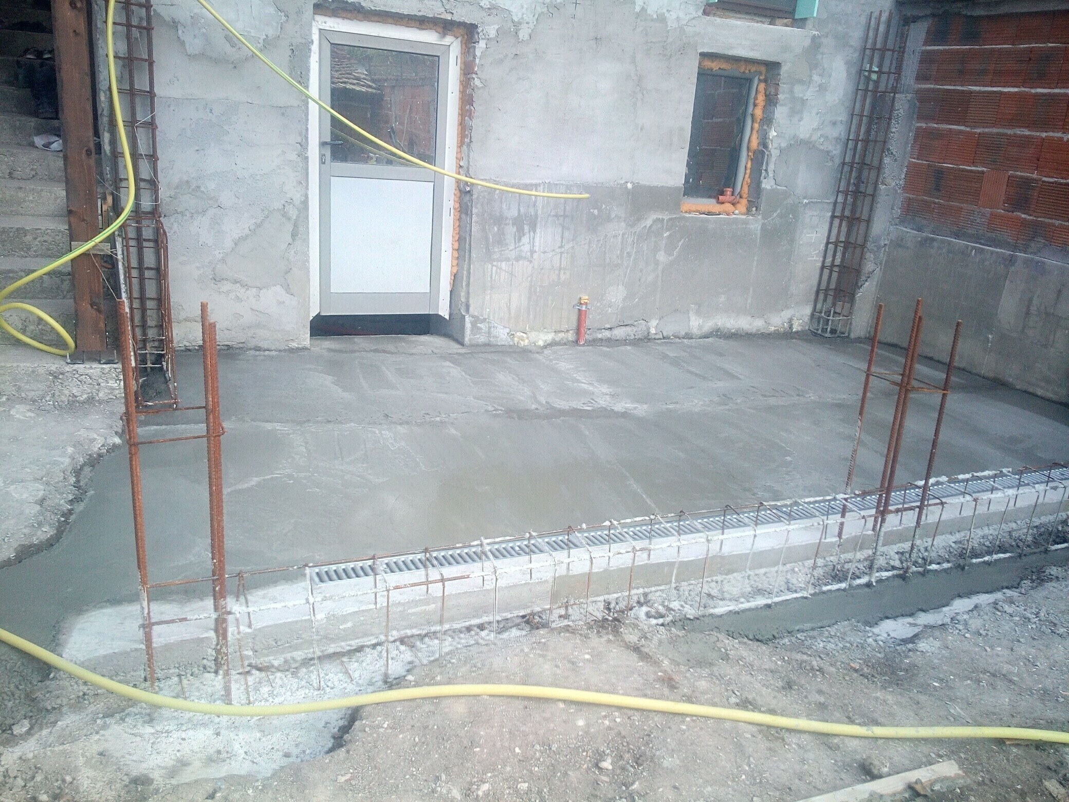

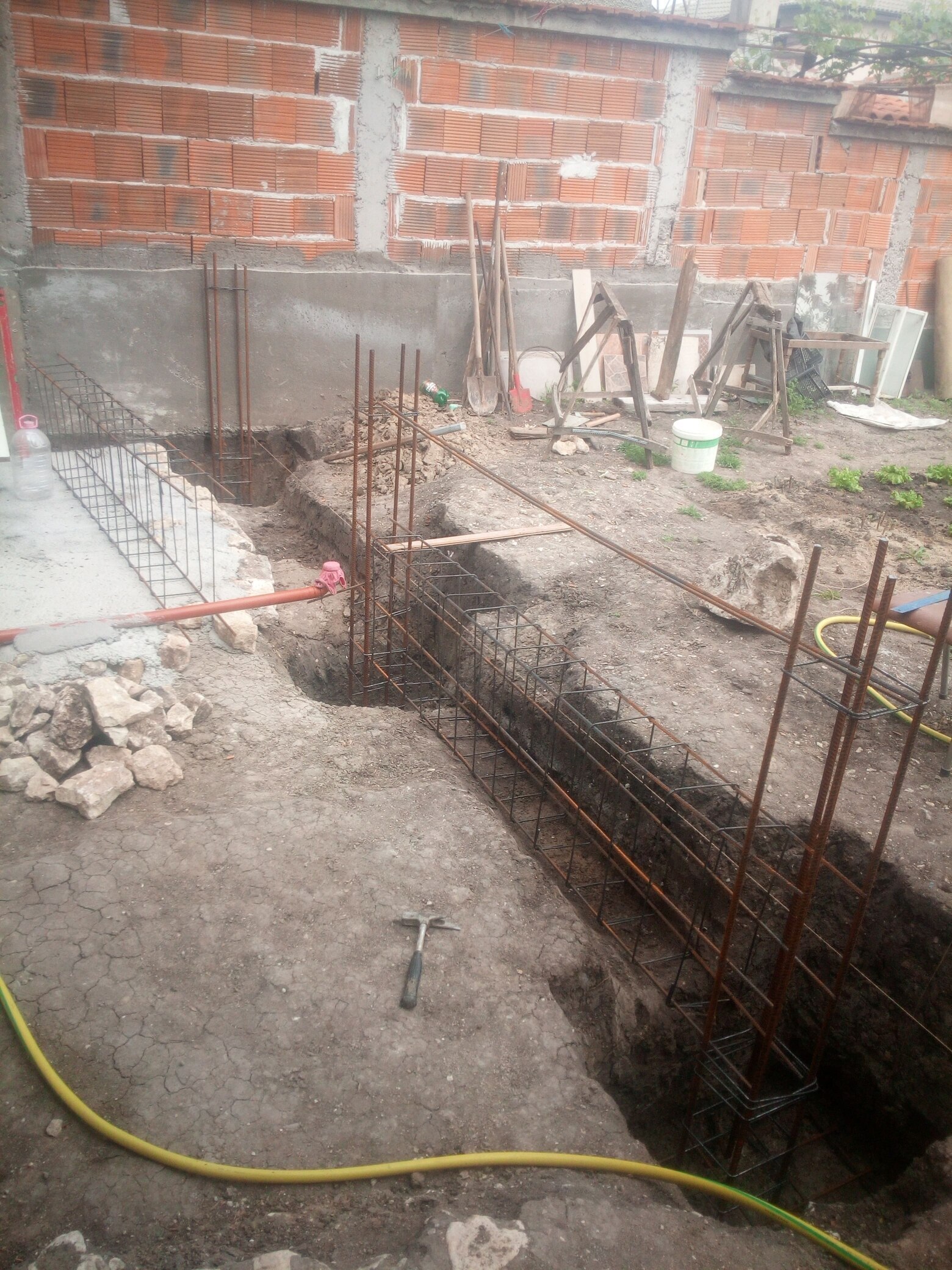

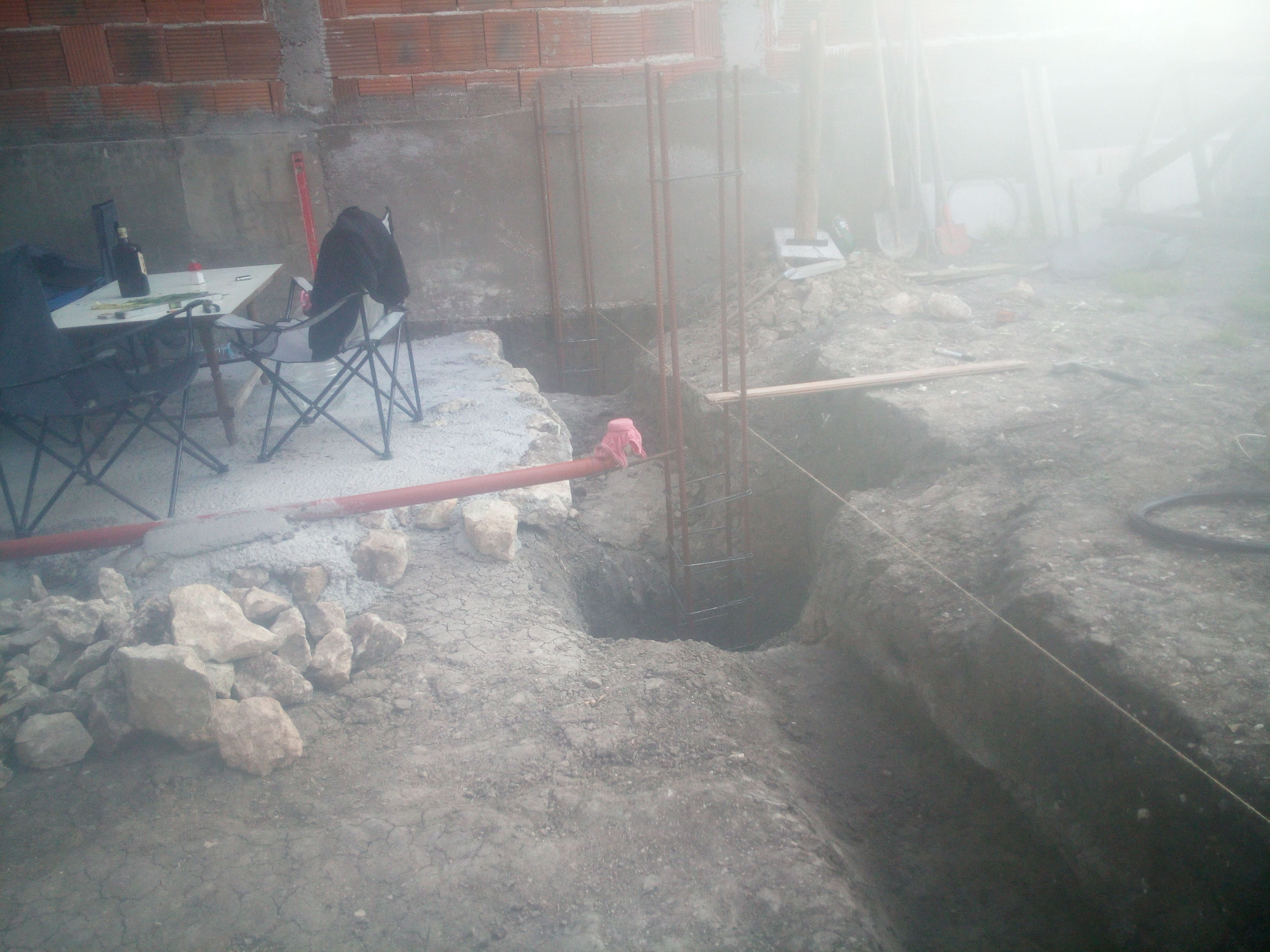

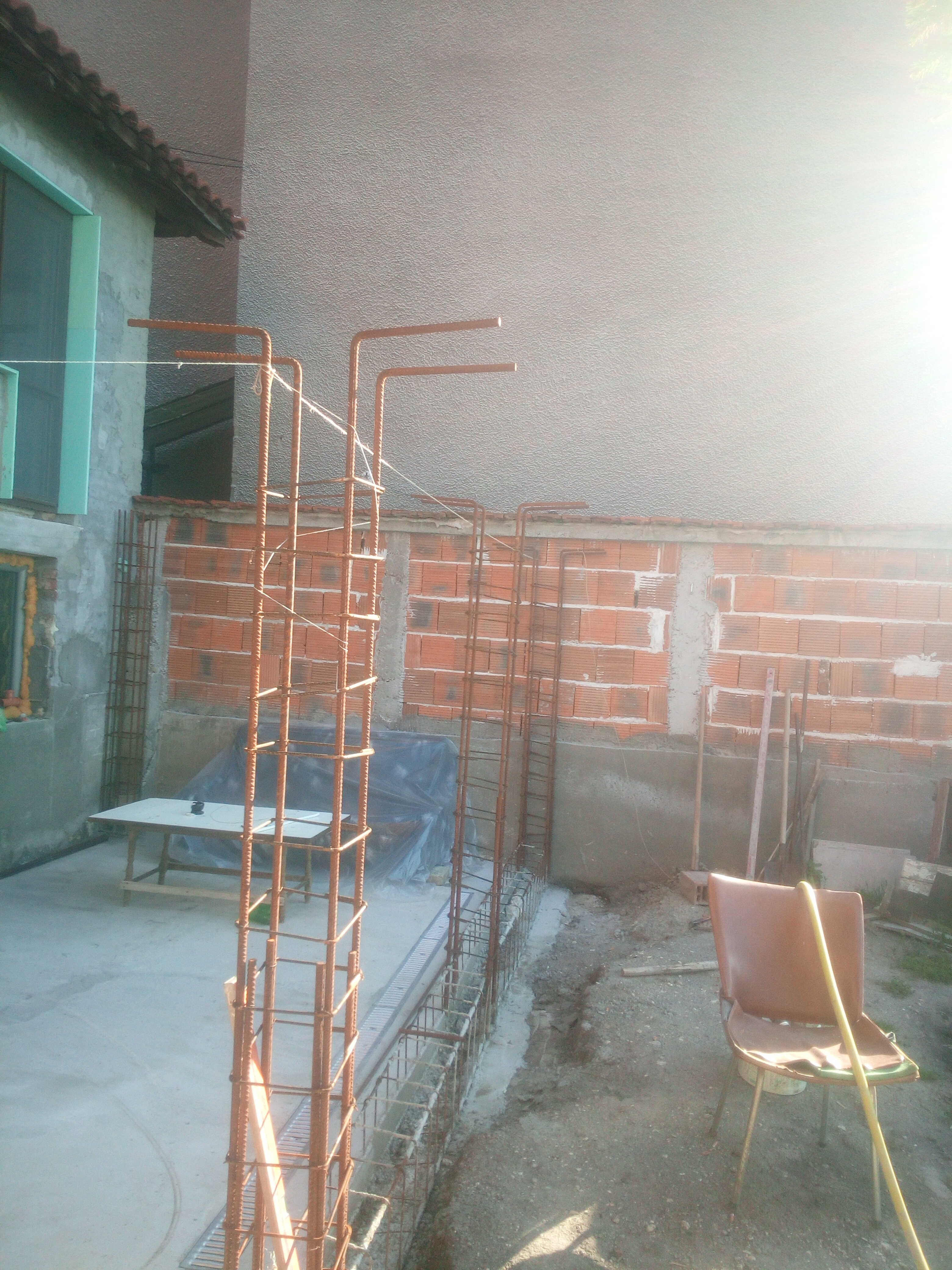

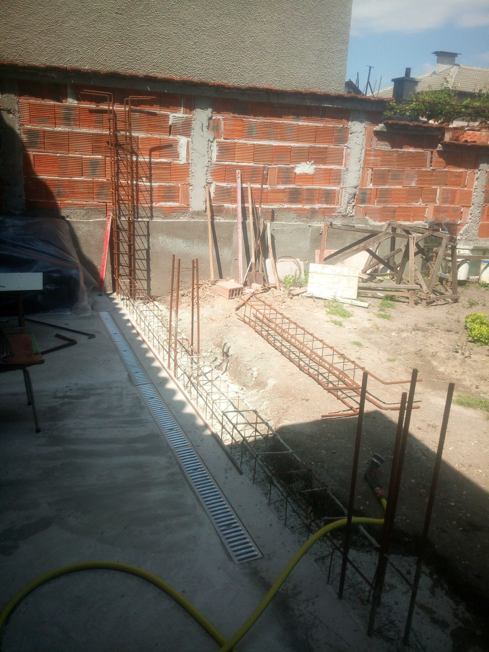

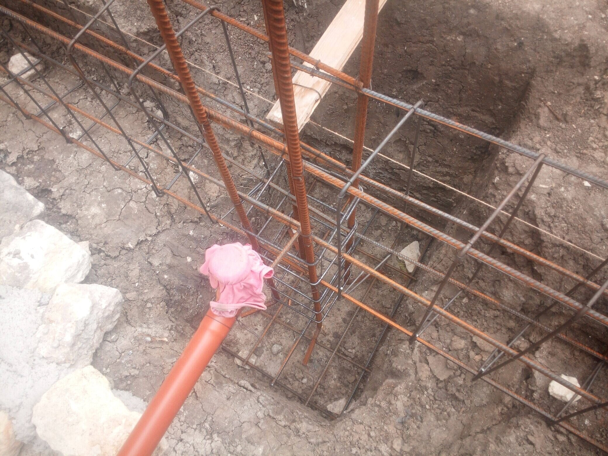

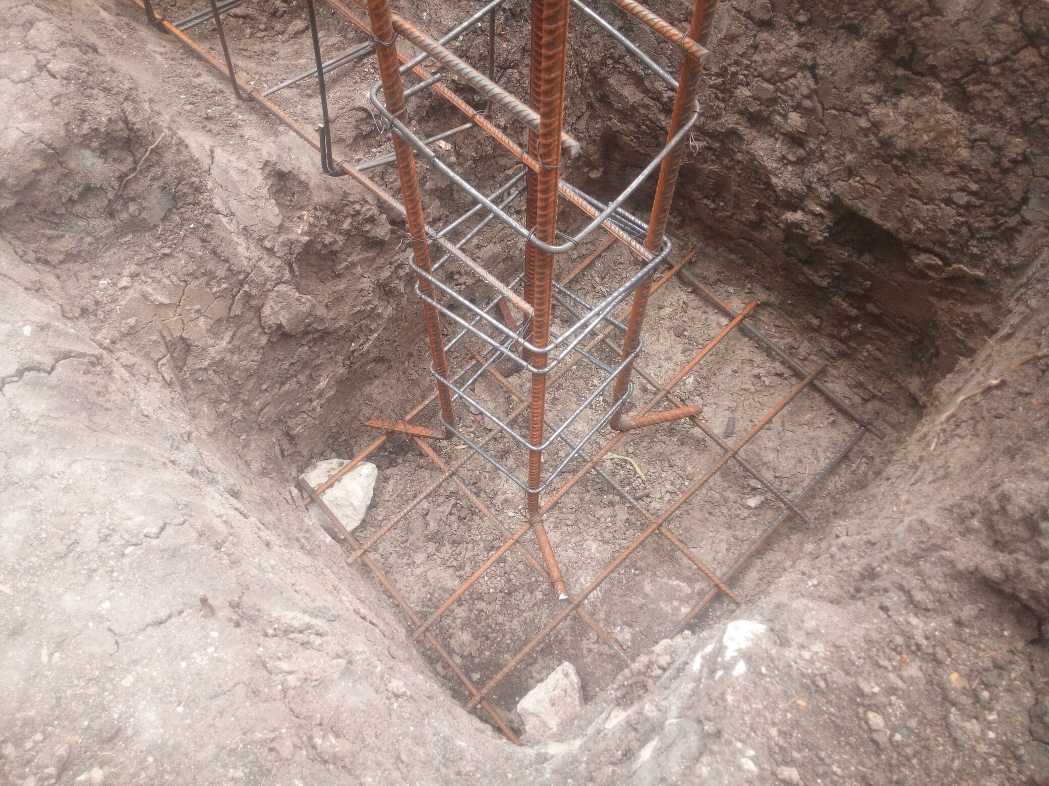

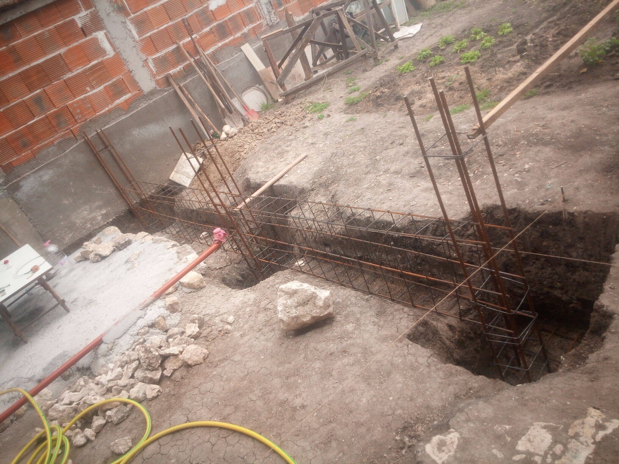

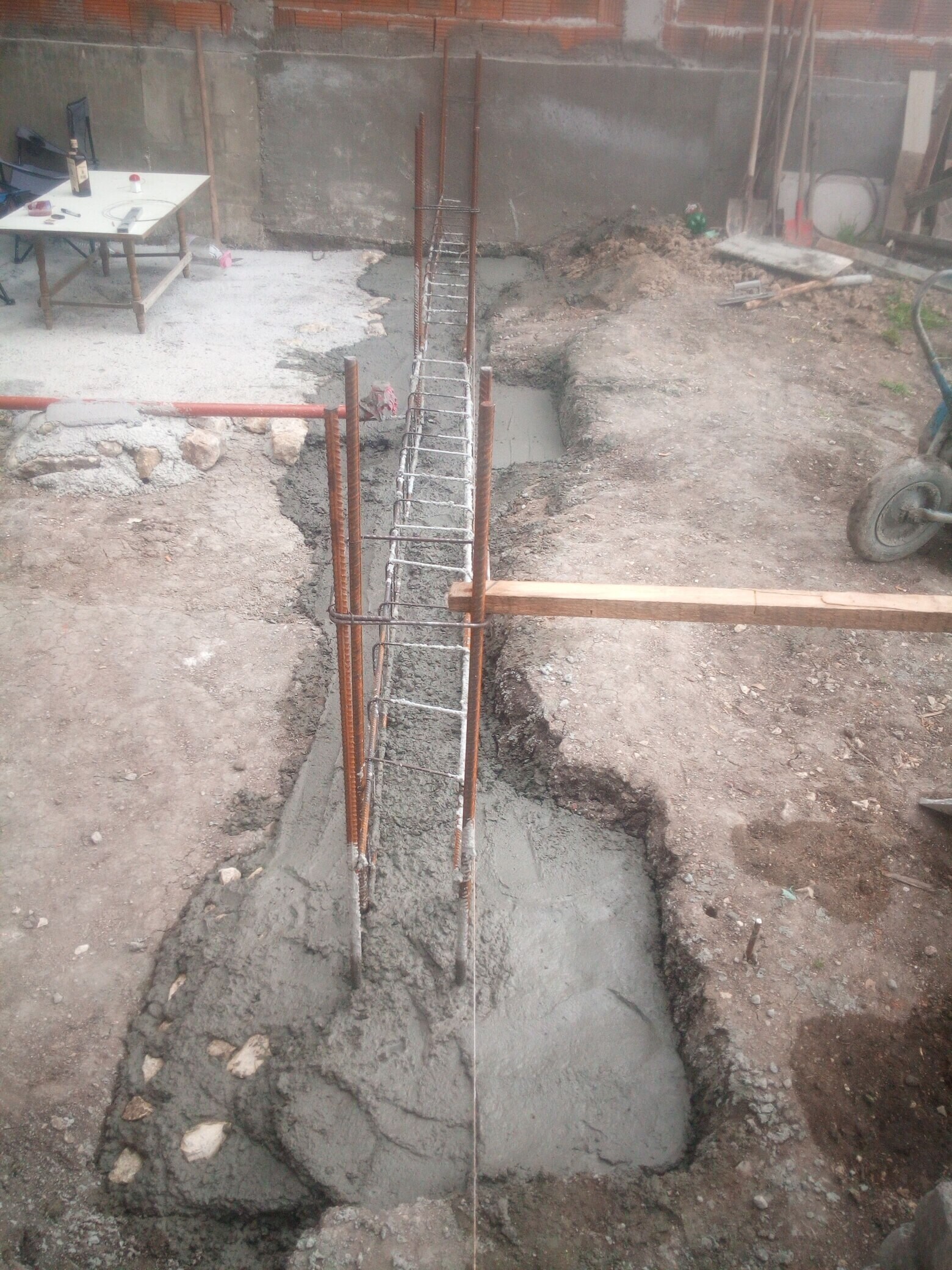

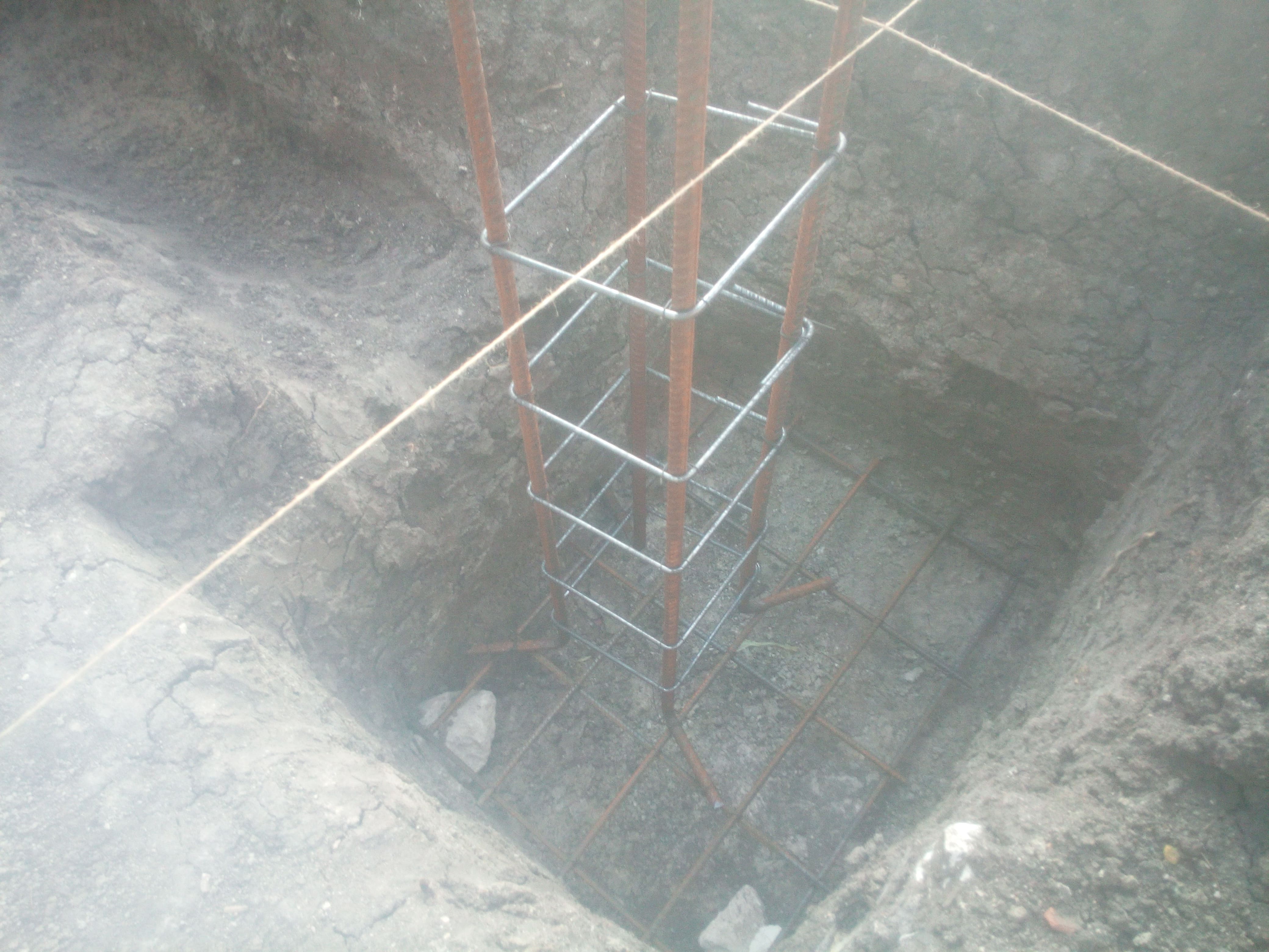

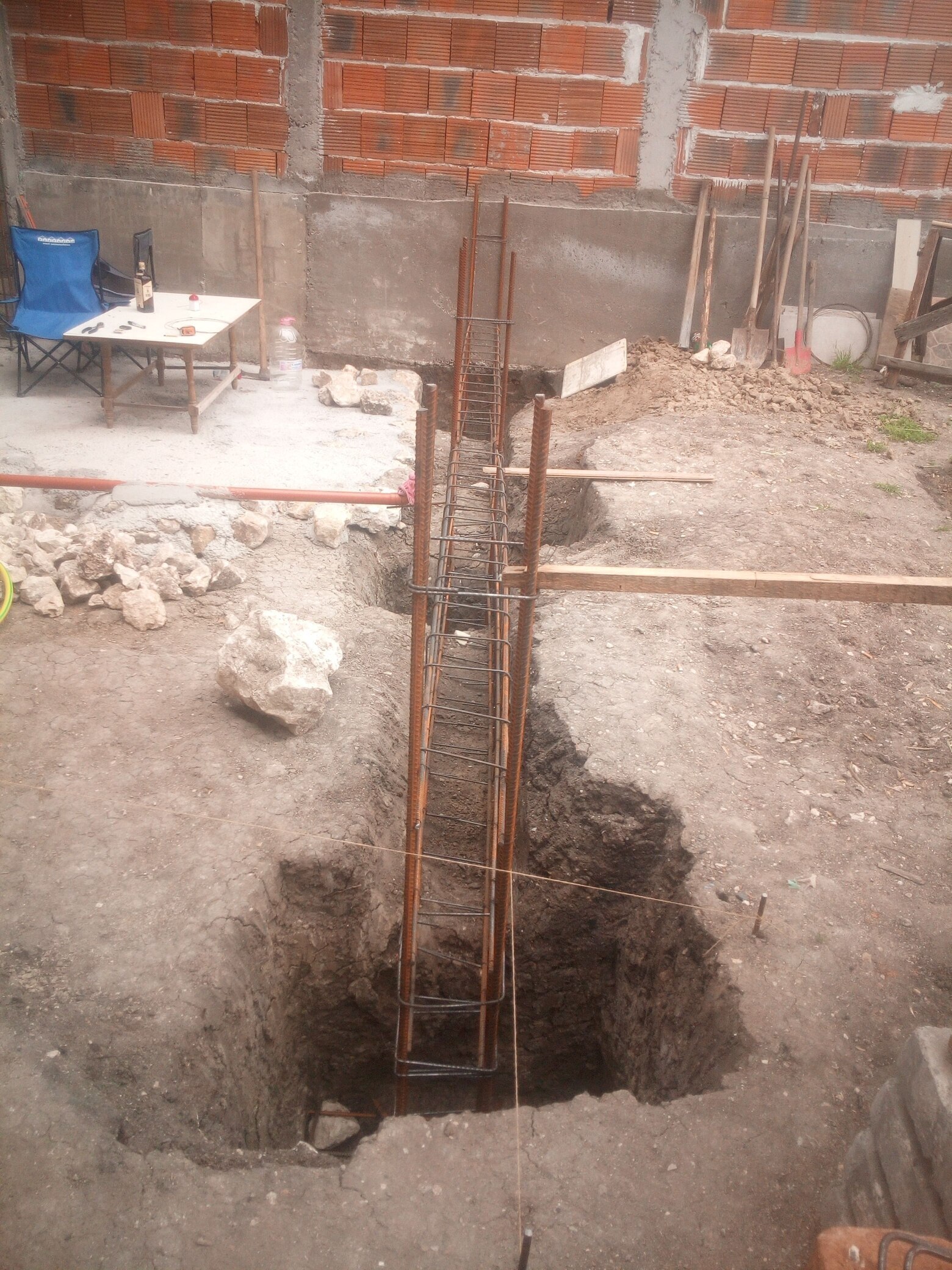

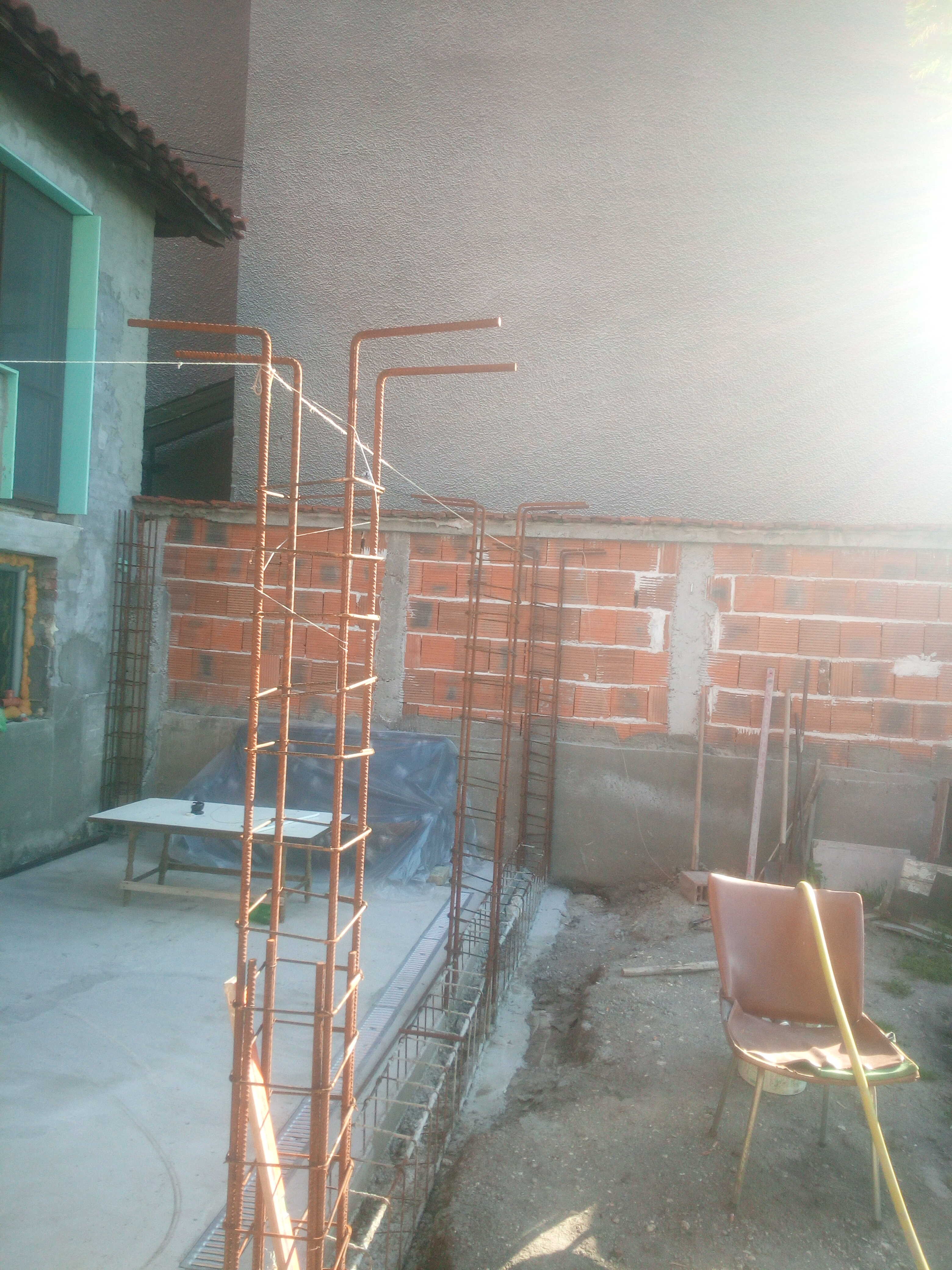

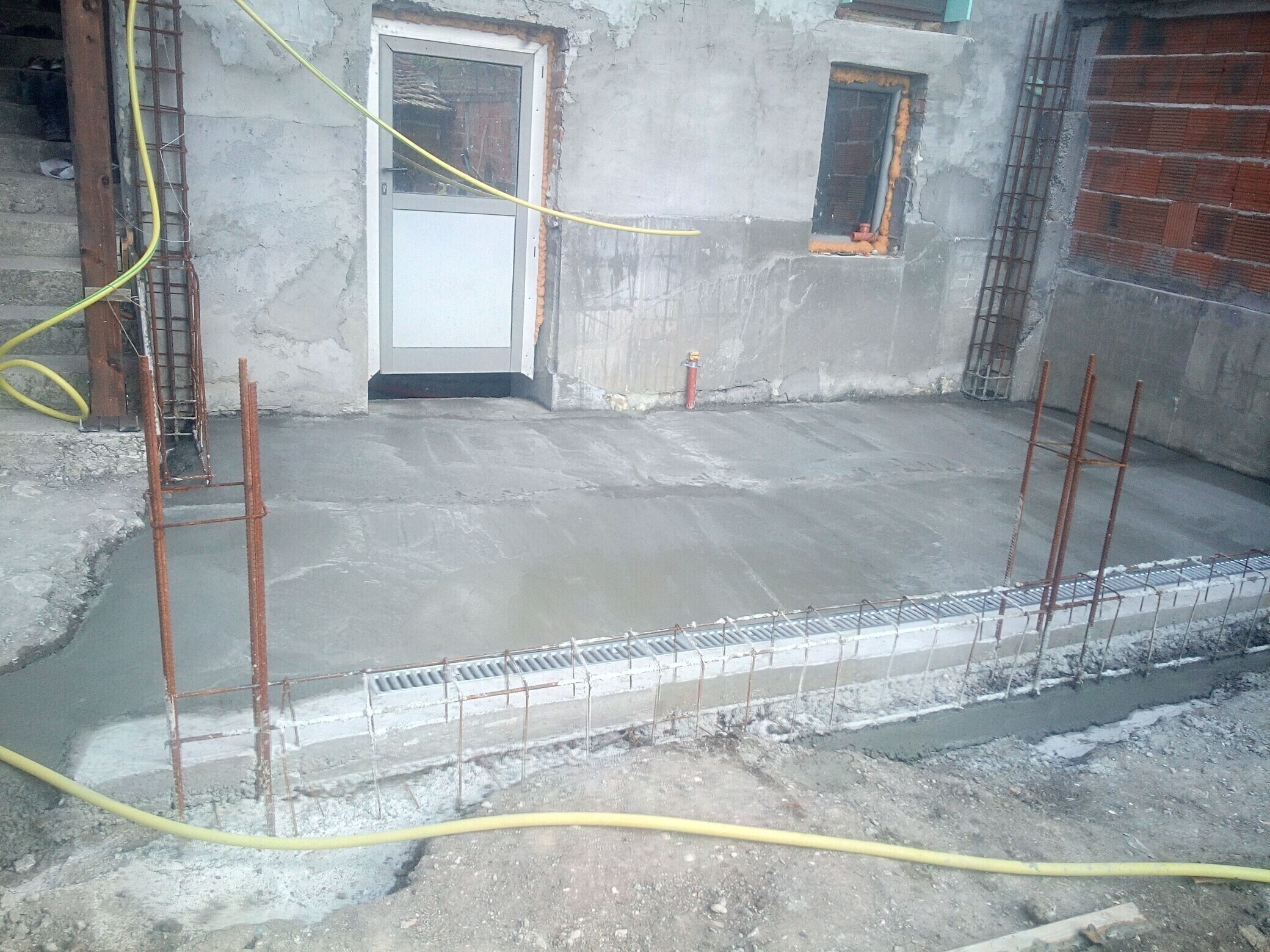

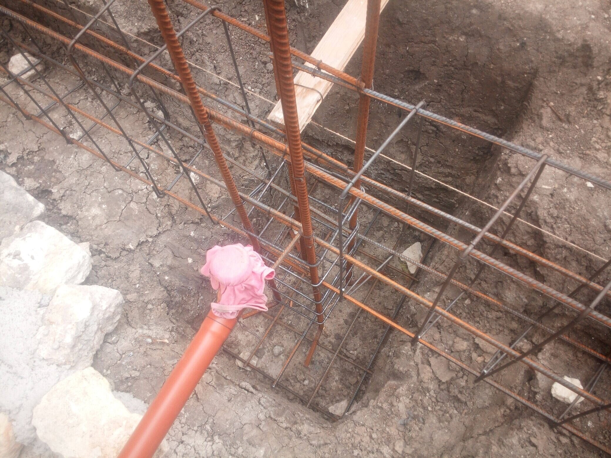

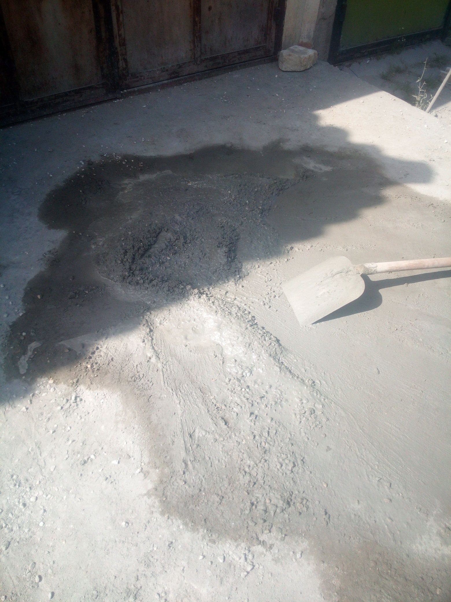

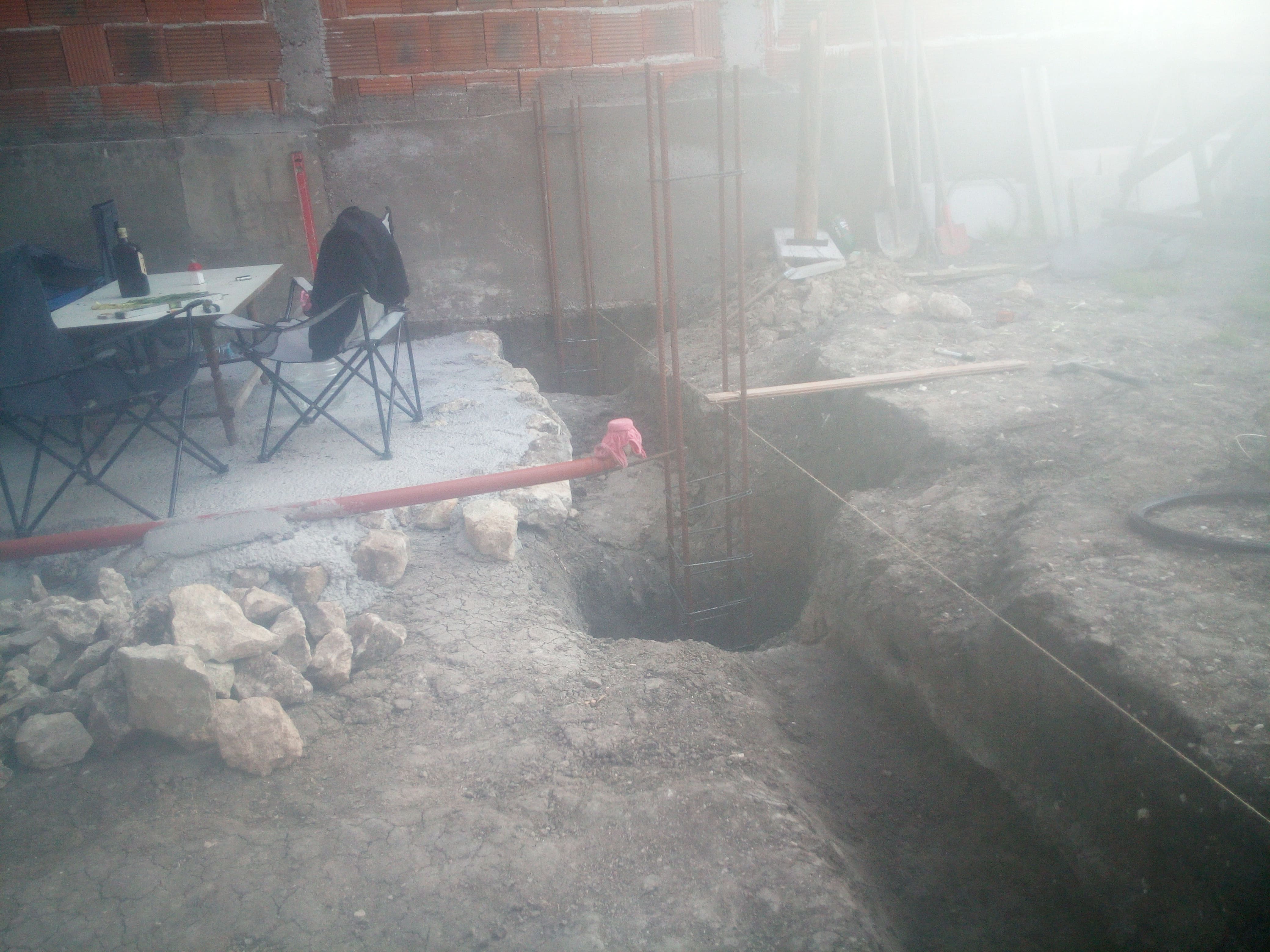

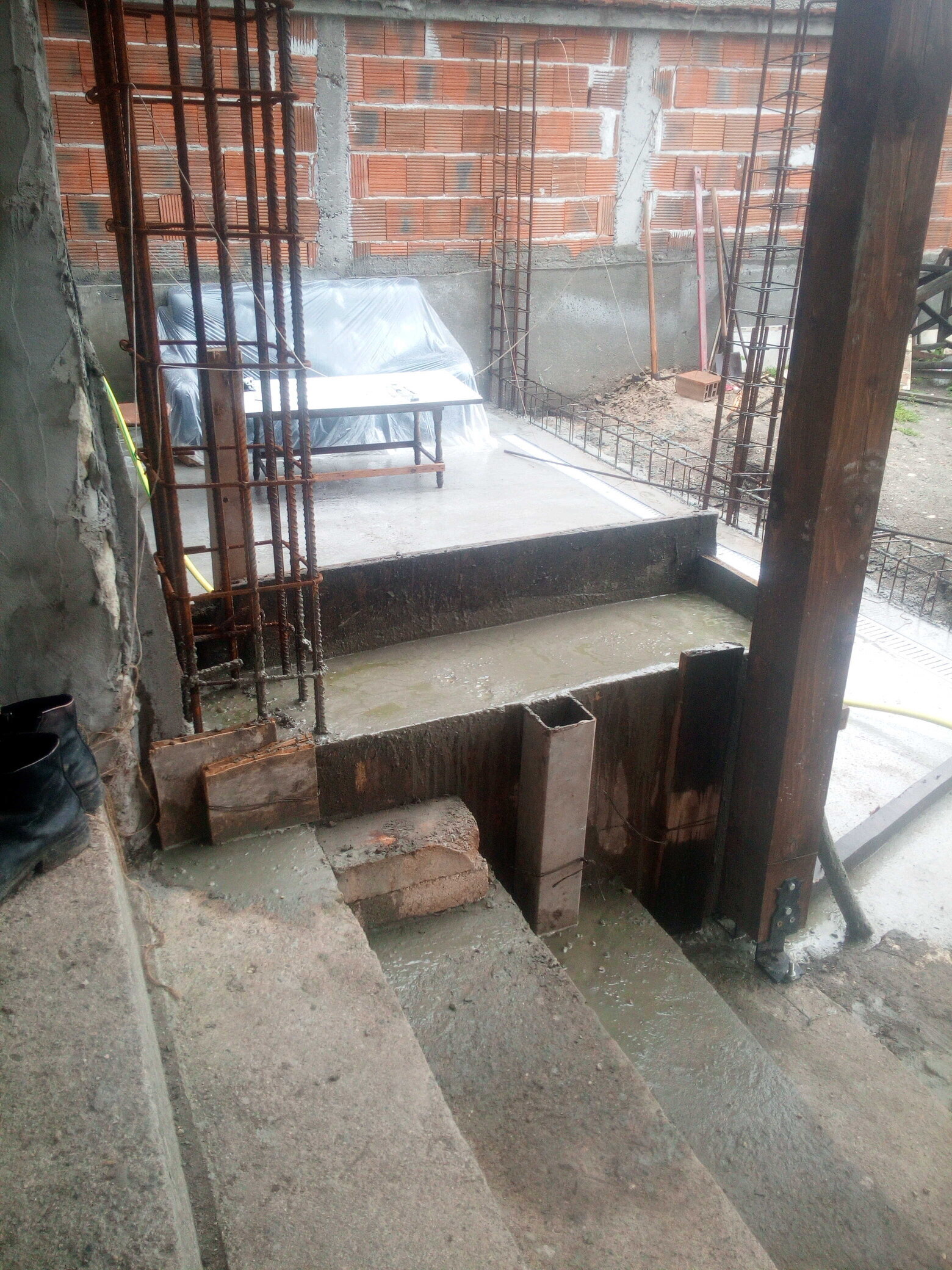

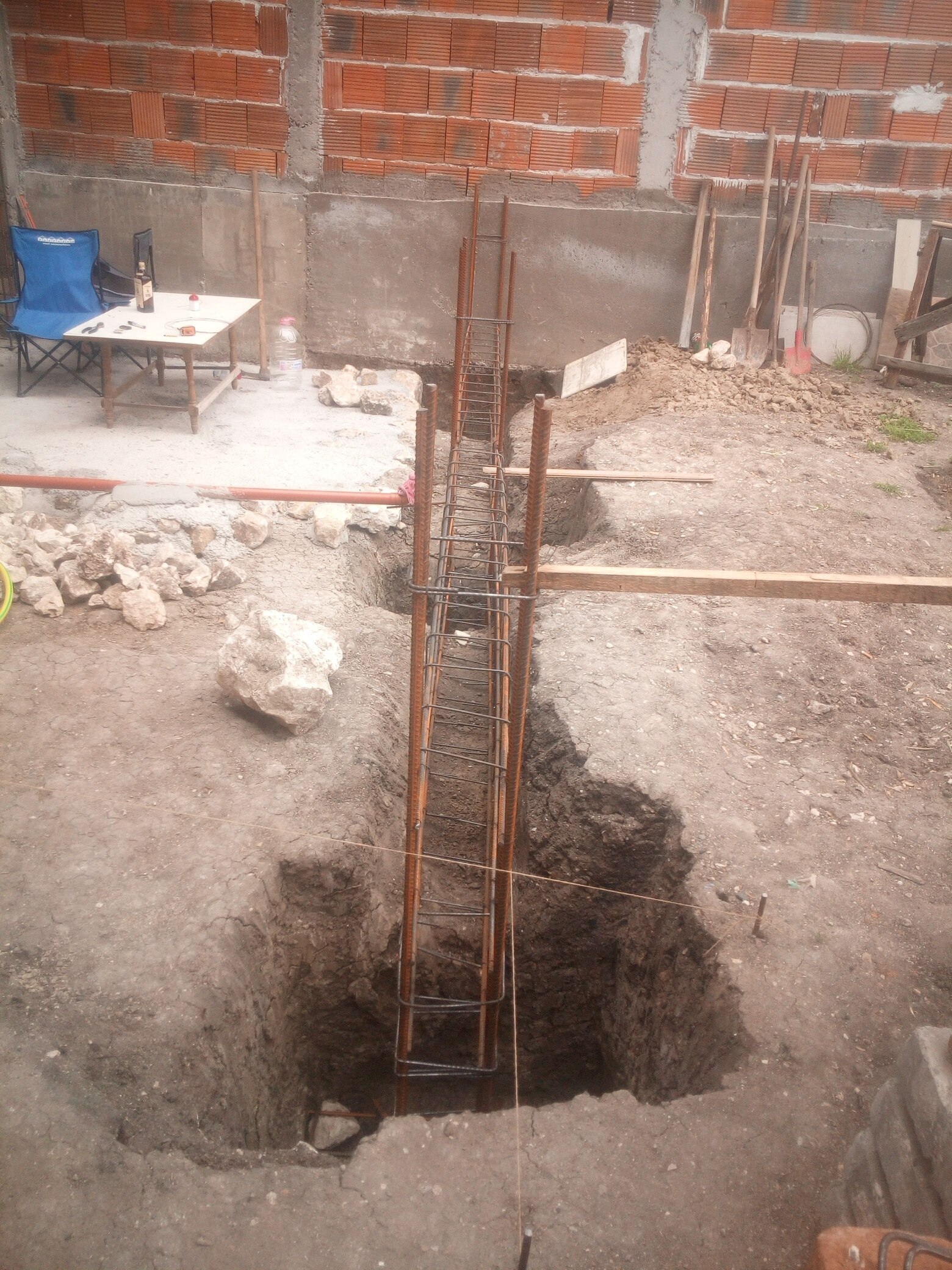

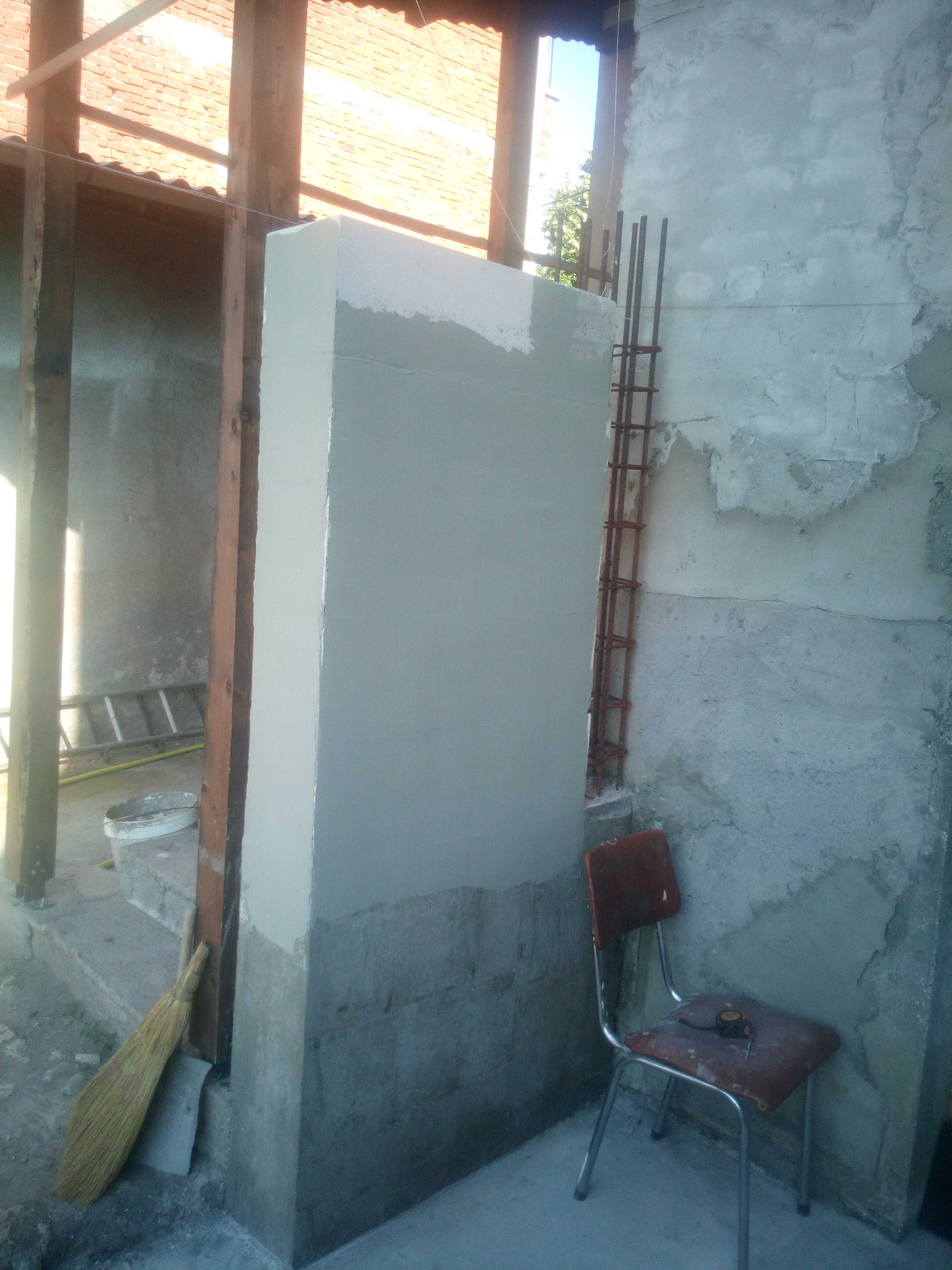

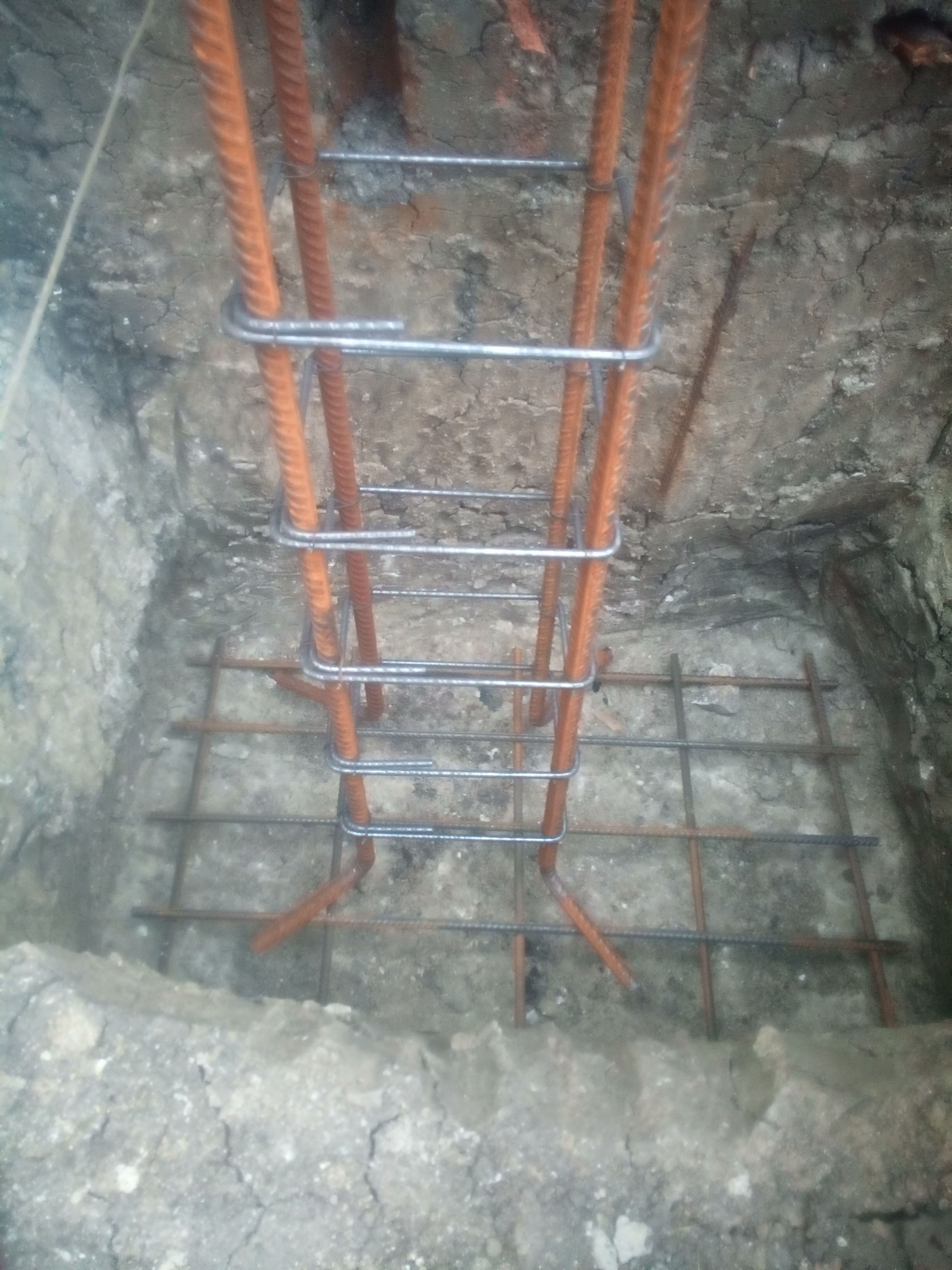

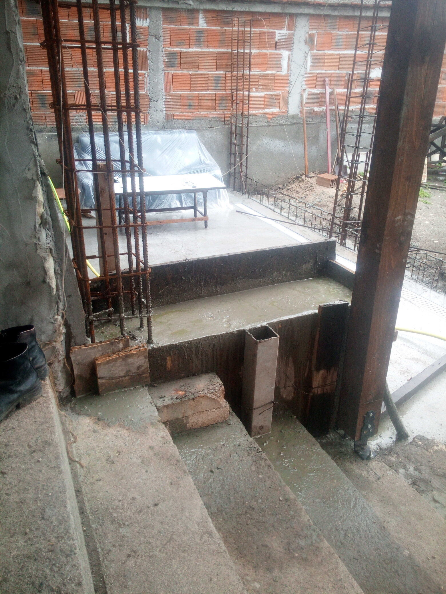

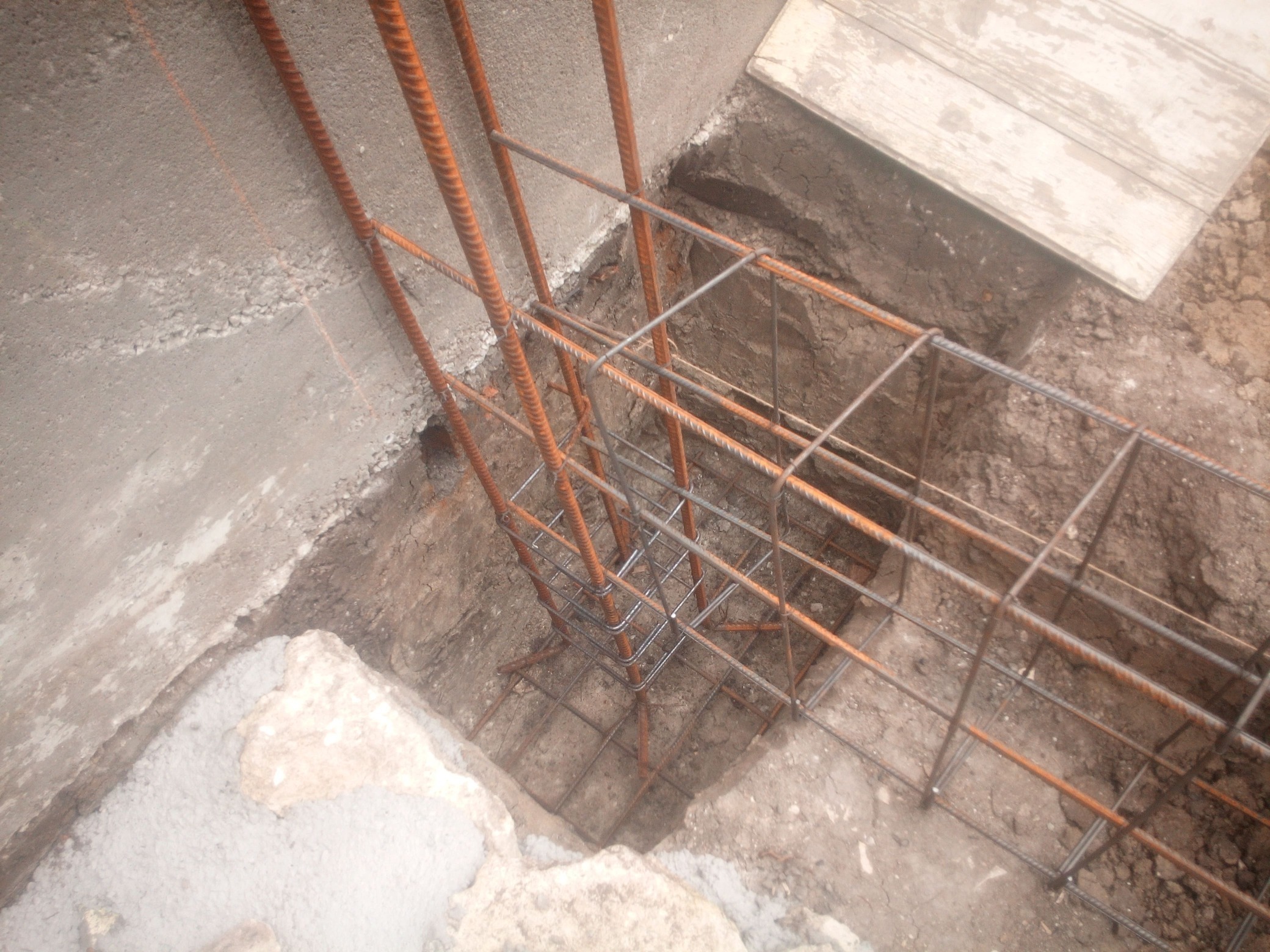

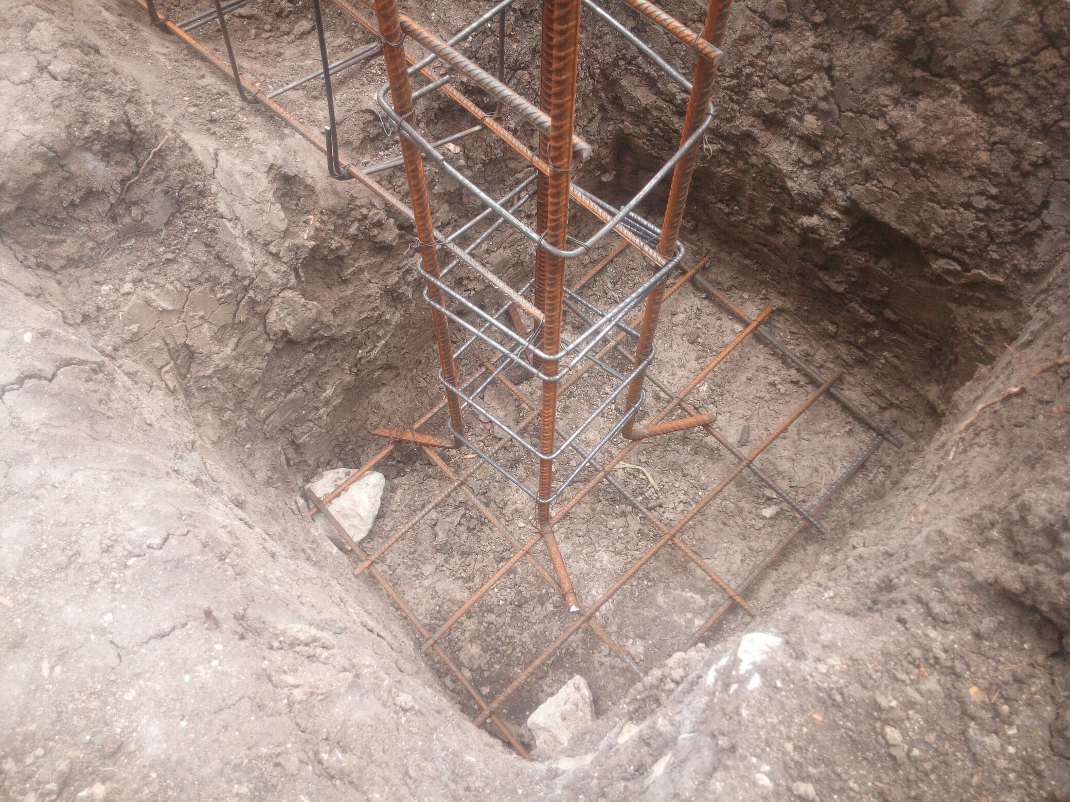

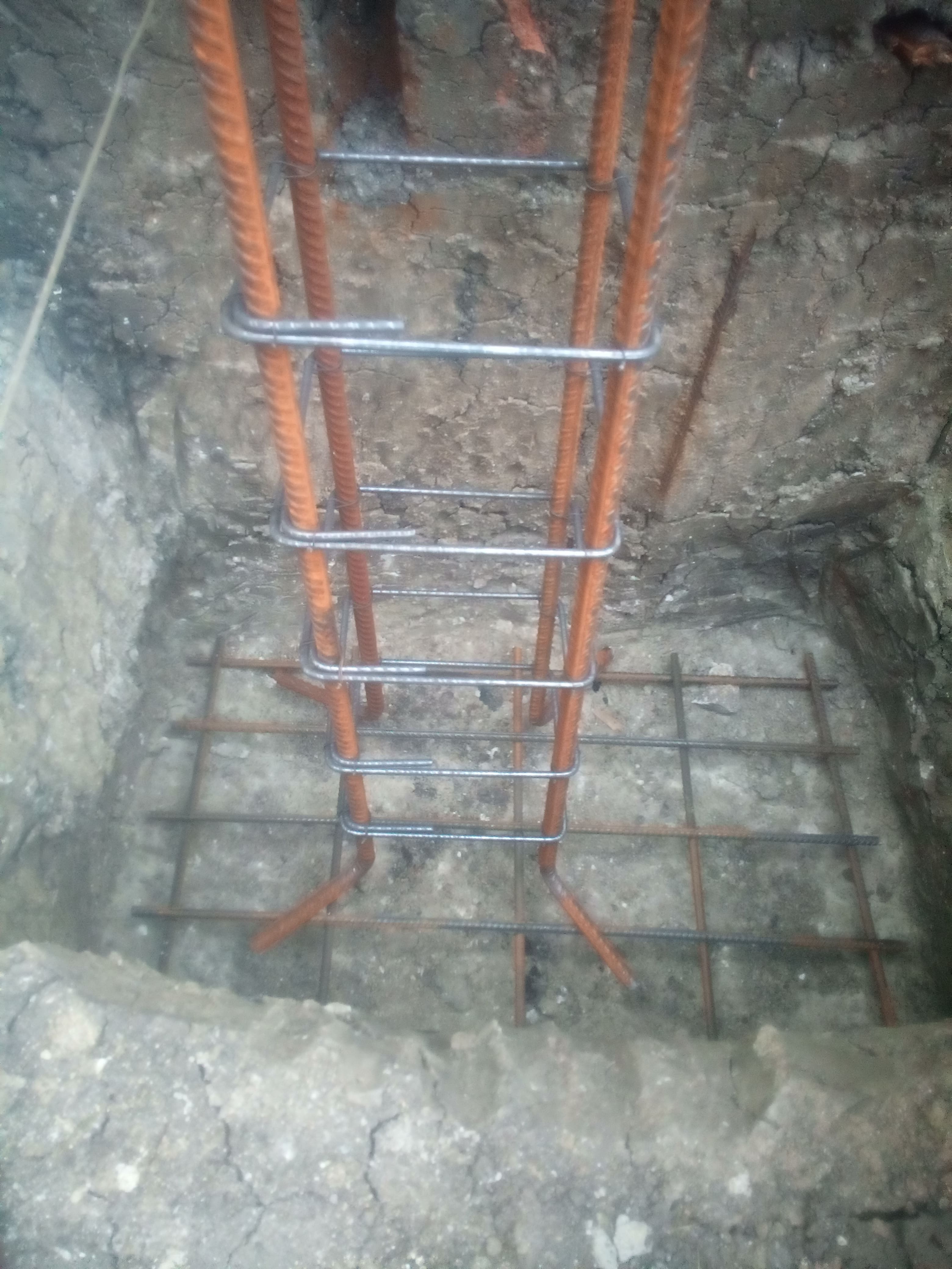

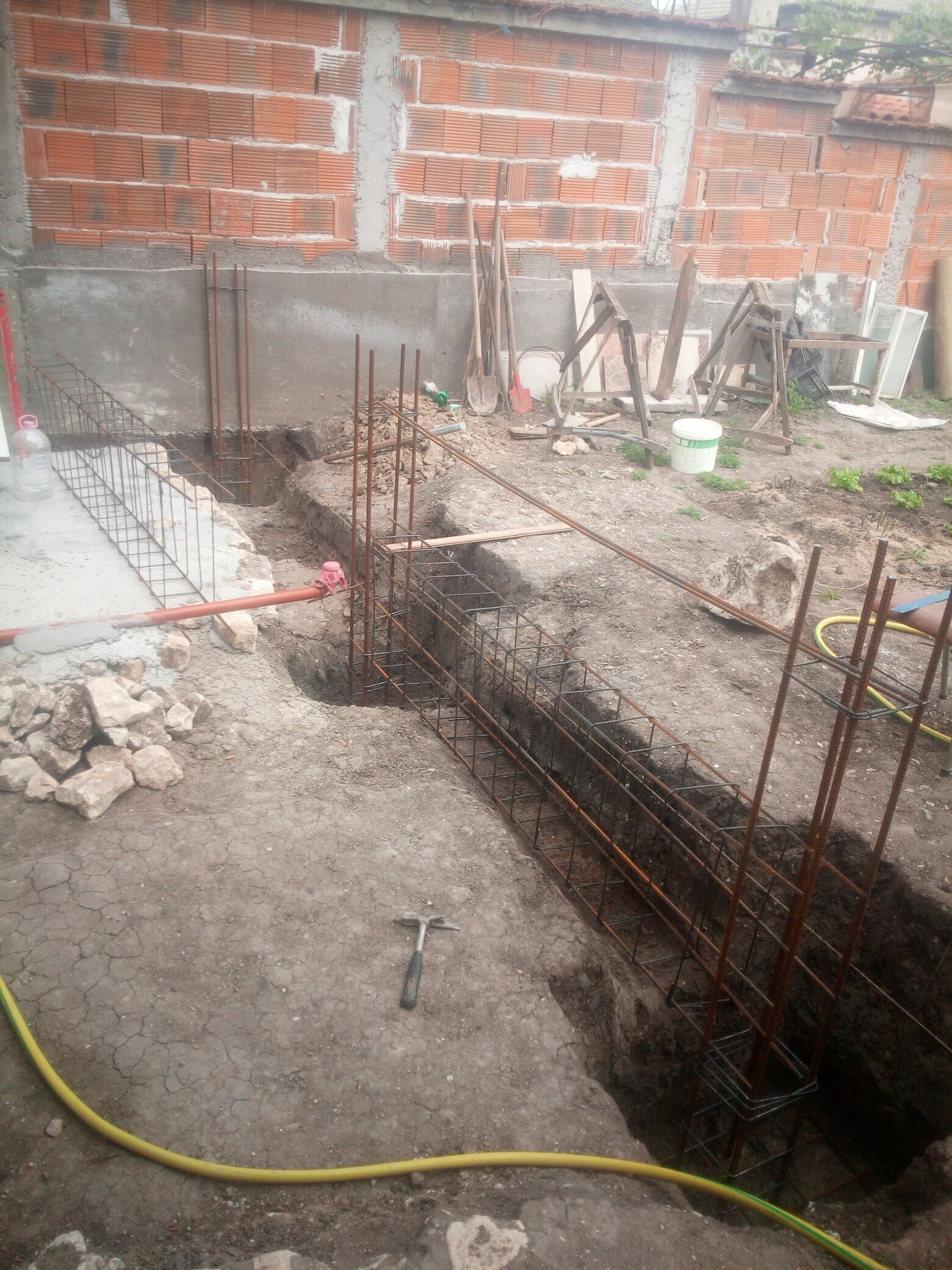

На задните колони арматурата беше №14 ама сложих повече пръчки, а на предните 3 колони фусовете ги заложих №16 и реших да карам така и на горе но обикновенна колона с 4 пръчки и бигли. И така почнах малко по-лека работа от копане на пръст, каманаци и бетони да бъркам, друго си е да вързваш арматурка и да чукаш кофраж докато си пиеш бирата. Имах кофти късмет като наливах това към стълбите за стеничката - ходих един път за чакъл стоварих го, после за пясък и цимент и тамън на пътя / пред гаража/ разбърках едно голямо бъркало готово за наливане и даже налях малко заваля из ведро, викам язък и на пари и на бъркане, но имах найлон завих го хубаво и викам квото стане. Чак след 2-3 часа спря и за късмет като открих не ми беше измило цимента та налях, ама пак по мръкнало.
