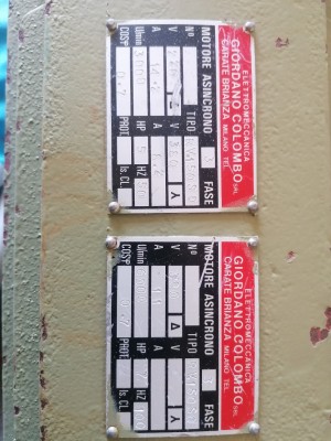

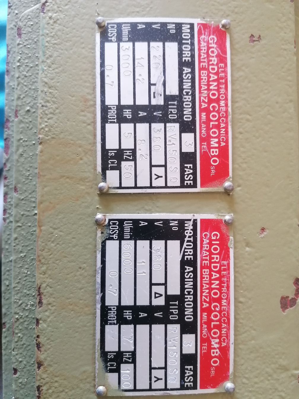

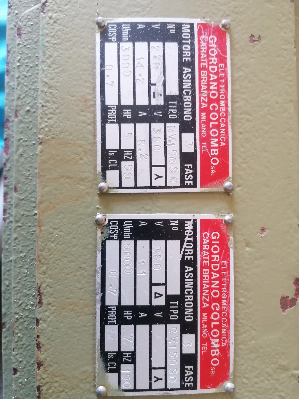

Привет драги съфорумци надявам се ви заварвам в добро здраве.Правя си една машина в стила на форума от този тип Ще е като прикачен инвентар на самоделния ми хоризонтален банциг. За добро или лошо се сдобих вече с мотор с данните от снимката долу.Намерих уж човек, който каза че ще ми изработи глава с сменяеми пластини. Движението ще е на линейни лагери и него го оставяме. Въпроса ми е електрически. Намерил съм инвертор 5,5кв.Дали е подходящ за наличния мотор. Ще искам да мога да регулирам да върти с 6000об. при фрезоване и 2000 да речем при шлайфане. Ще искам да тръгва и плавно че сега скача като кон мотора. Мислите ли че ще бъде успешно начинанието ми и трудно ли се програмира инвертора?
