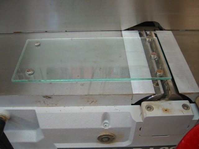

Някой има ли впечатления за шаблона Mel 2 на Holzmann . Върши ли работа ? Вгледал съм му се за абрихта.
Щрайха на Jet идва с шаблон, обаче ми писна да глася соц.абрихта по час -два след точене на ножовете / то чак не ми се иска да ги свалям за заточване /
https://www.holzmannbg.com/magnitna-nas ... -mel2--836
Преди и на мен ми беше доста трудно с настройките на ножовете, но от известно време го правя по този метод. Става сравнително бързо и лесно.
Към момента аз съм на варианта с летвичката и отместването с около 3 - 4 мм. Става, но ножовете на абрихта ми са без пружини и понякога губя сумати време и нерви. Май ще взема да опитам как ще е с това приспособление.

  • Понеже на моят абрихт (триоперационна, но в момента вече две) нивото на ножовете има минимална разлика в показването им от вала съм снимал нониуса на магнитите какво показват от страната на борапарата, и от към страната на циркуляра при прясно заточени и регулирани с летвата ножове, които ми харесва как работят. При нужда от смяна само нагласям нониусите на магнитите по снимаката, лепя новите ножове пускам ги в канала и ги стягам. За мен тези магнити работят напълно удовлетворително.

На моите ги нагласям с две магнитни шини , имаше такива и в лидъл .
Дори и на малкото ми абрихтче с алуминиеви плотове . Изравнявам двата плота абс. на едно ниво , взимам лист от блокче за рисуване , нарязвам четири ленти , слагам ги странично на предния и задния плот, в близост до вала и отгоре на всяка страна магнитна релса над вала . Така вдигам ножа на нужната височина и стягам . А на стария ми абрихт ( чугунен ) , пак ползвам двете релси магнитните . но ги слагам да легнат върху задния плот , пак повдигнати в/у лист от блокче за рисуване . Докарвам височината на ножовете и готово.
bulhomes2 - майстор
Нещо не ти е добре системата. Ножовете се регулират само по задния плот. Предния трябва да е успореден на задния, но той е по-ниско, обикновено е подвижен и от това не много точен, и не ми е ясно как и защо го включваш в реглажа?
