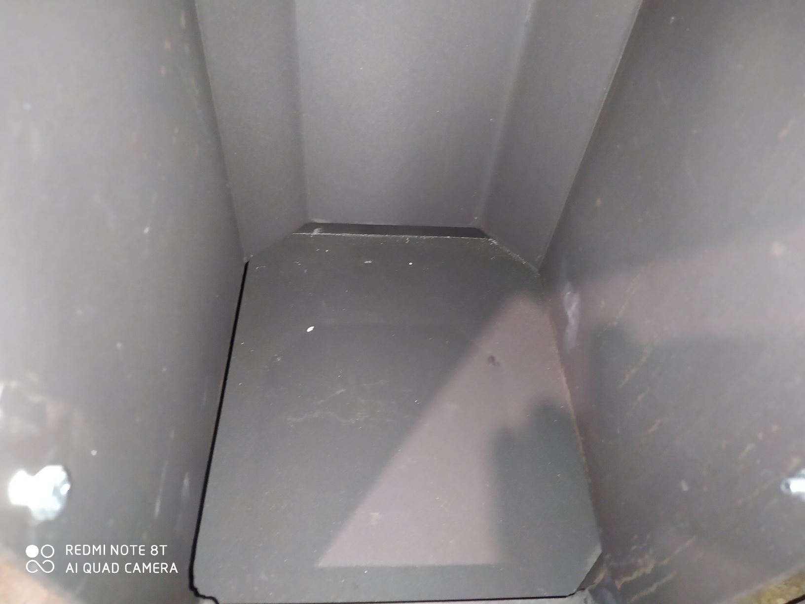

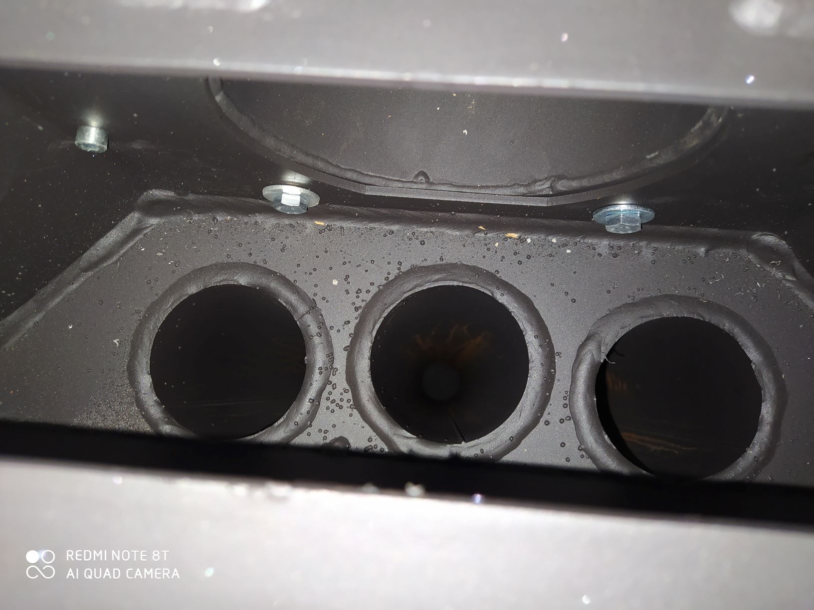

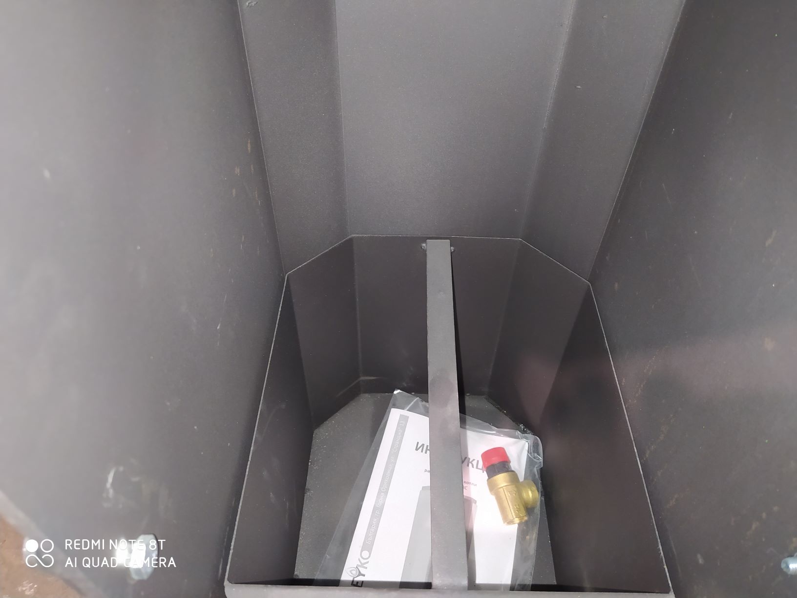

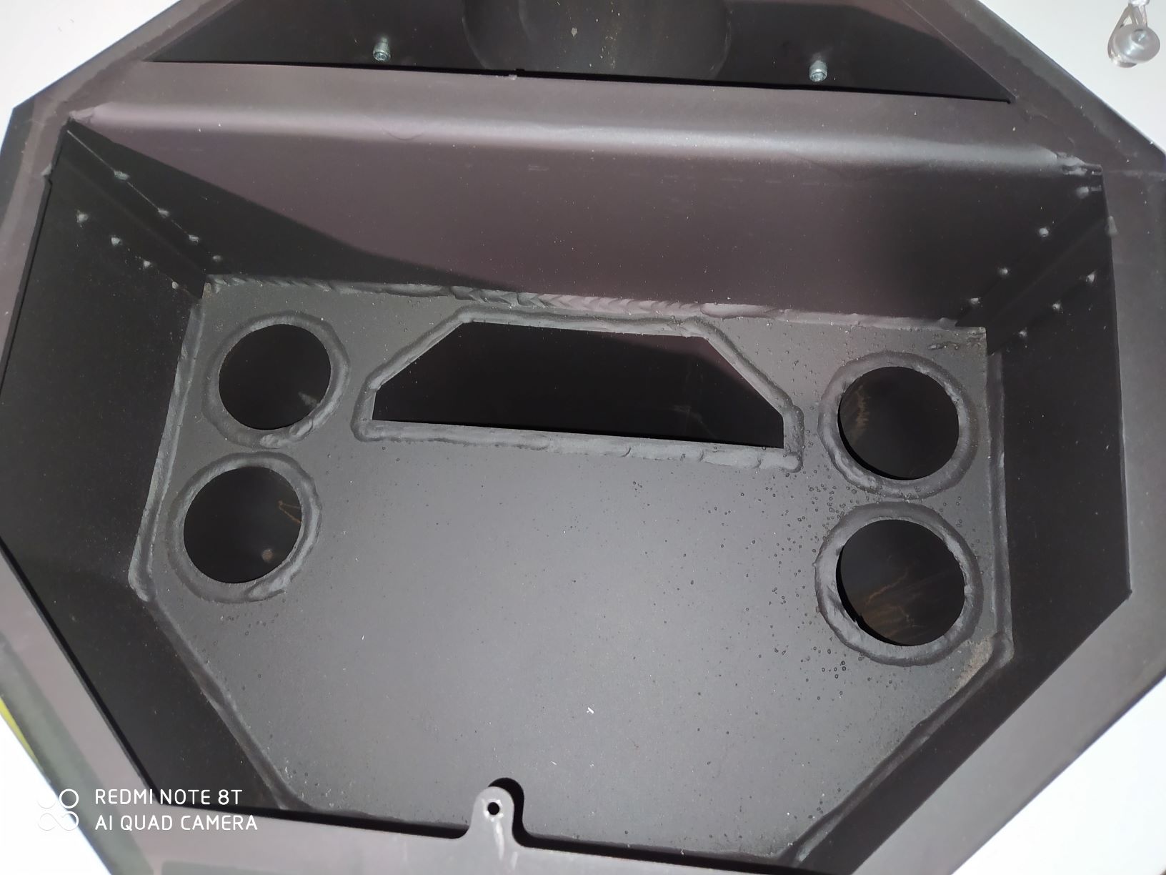

Здравейте, понеже доста хора питат за Грейко Exotic, а утре ще правим системата на един приятел за този котел и същата марка горелка 20 кВт. A ето и снимките
attachment]
п.с. Извниявам се за мнението ми, което изглежа като незавършил 5 клас, ама не мога да се оправя да го накарам да изглежда нормално.
zrock - напреднал
Това на дъното 2ра ламарина ли е ?
speka_rs - майстор
чет мар 18, 2021 8:07 pmzrock написа:
Не колега реално чекмеджето разделя горивната камера от тръбите със пушека и там реално е мястото, на Експерта му беше зора със чистенето.
Това са двете снимки със и без чекмеджето.
kotaraka90 - напреднал
Здравей,колко са му дълги тръбите и размери на горивната камера?Благодаря.
pechkata - специалист
На тази снимка на кои от тръбите се вижда горивната камера...?
Имам впредвид вътре пепелника до горния край на отвора за горелката.
