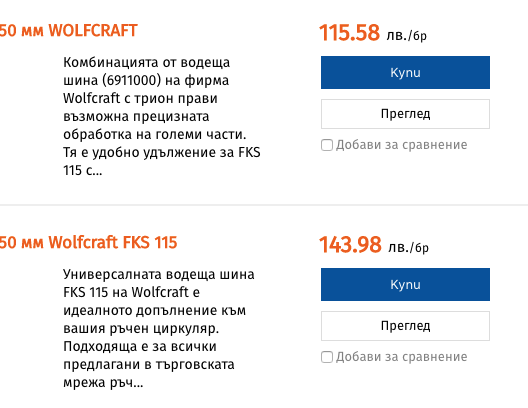

Преди време си бях правил водеща шина за ръчния циркуляр Bosch GKS 190 от шперплат. Обаче днес ми се наложи да я ползвам и забелязах, че се е поизкривила. Това ме провокира да поразгледам опциите / изключвам покупката на нов комплект, защото моята машина е почти неизползвана/. Като вариант е това https://tashev-galving.com/product/003% ... 0Wolfcraft.
Не ми е за парите, прежалил съм ги - идеята ми е дали ще работи коректно и да докарва прави срезове.

nikolson - майстор
вт апр 14, 2020 10:18 pmZEDYCUS написа:
А колко струва водача на циркуляра с , който се плъзга по шината?
Като оня чобанин, "пари за кола няма да дам, ама поне врата ще си купя".
Би трябвало да е до 30 лева, ама не се вижда отделно. Виж, шина отделно има.
https://tashev-galving.com/cat/406367/% ... =1&show=50
Screen Shot 2020-04-14 at 10.45.51 PM.png (55.65 KиБ) Видяна 2723 пъти
