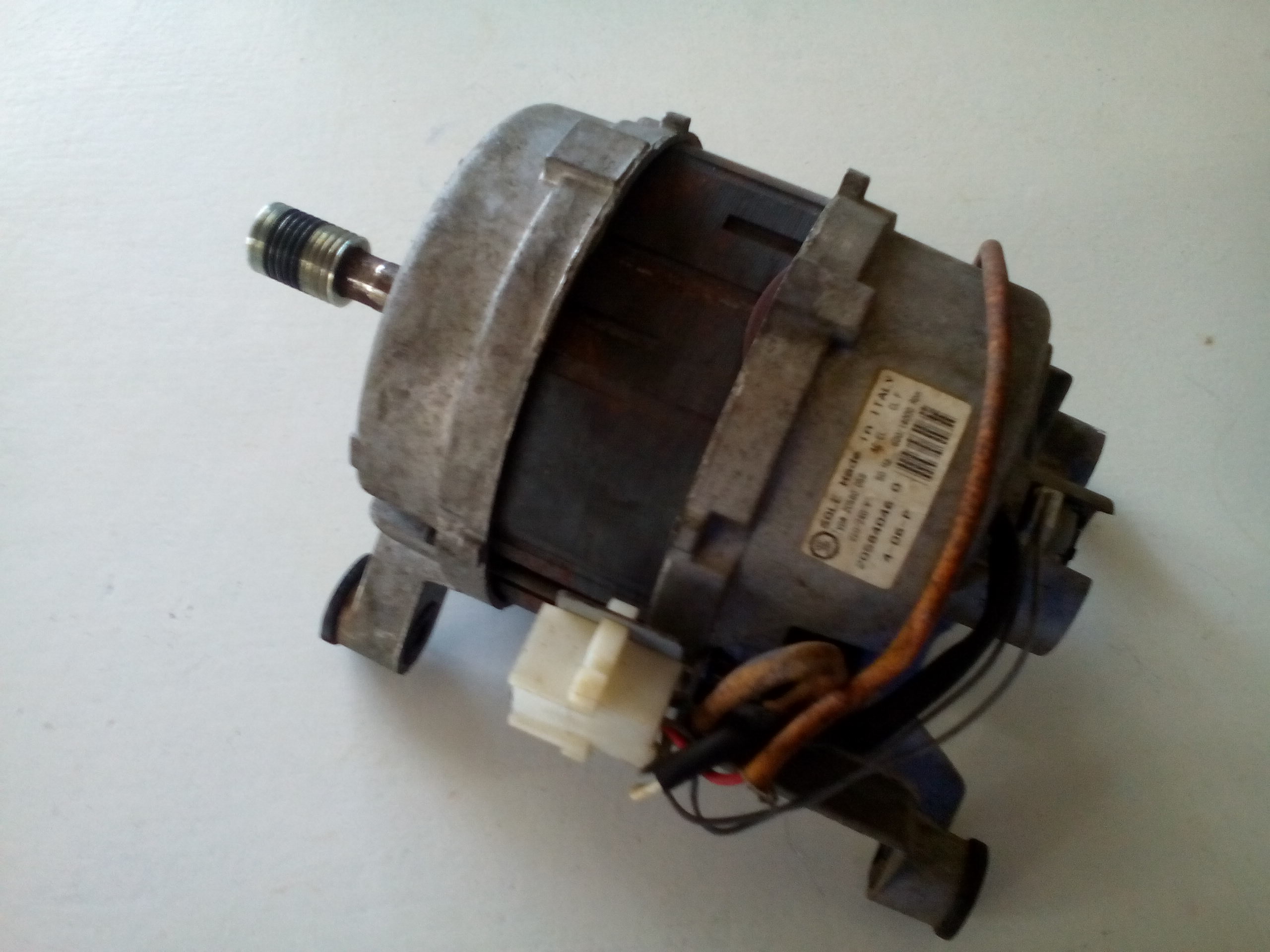

Оборотите не са чак толкова ниски. Нямам със какво да меря обороти, но във всички случаи са над 1000. Искам да попитам нещо друго. Имам колекторен двигател от пералня - италиански - SOLE 20580. Днес направих малко проби. Като подам 15V право напрежение от зарядно започва да се върти, като подам напрежение на възбудителната намотка, на четките  започва да дава само с леко завъртане на ръка, но колкото и да го въртя не иска да се самовъзбуди. Има ли някаква идея как да го накарам да се самовъзбужда. Освен това, ако някой познава точно този мотор, след задния лагер има някакво устройство от което излизат два проводника, какво може да е това?
		edemy2001
- Мнения: 688
Най-лесния начин е да сложиш на статора едно малко магнитче. За предпочитане неодимово за да е с малки размери а голяма магнитна сила. Естествено трябва да го сложиш така, че след като се самовъзбуди, да не се окаже с противоположно магнитно поле на това, което се създава от намотките на статора. В първия момент от неговото магнитно поле ще се индуцира напрежение в ротора, след което то може да се използва за подмагнитване на статора. Двата проводника най-вероятно са от тахогенератор или енкодер - и двете са за следене на оборотите.
- Мнения: 8
Продължих да се занимавам с колекторния мотор. Това след задния лагер наистина е тахогенератор. Започва да дава напрежение при ниски обороти, но при 7А възбудителен ток, това е над 100w. За самовъзбуждане и дума не може да става, а мисля че този мотор въобще не може да работи като генератор с паралелно възбуждане. Съпротивлението на възбудителната намотка е много по малко от това на работната - 2 на 4,5 ома. Извод - не става за ветрогенератор.

С какви обороти го въртиш? И все пак направи си труда да качиш някоя снимка, че ние не сме роднини с баба Ванга!

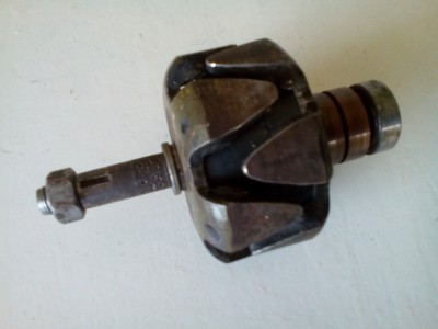

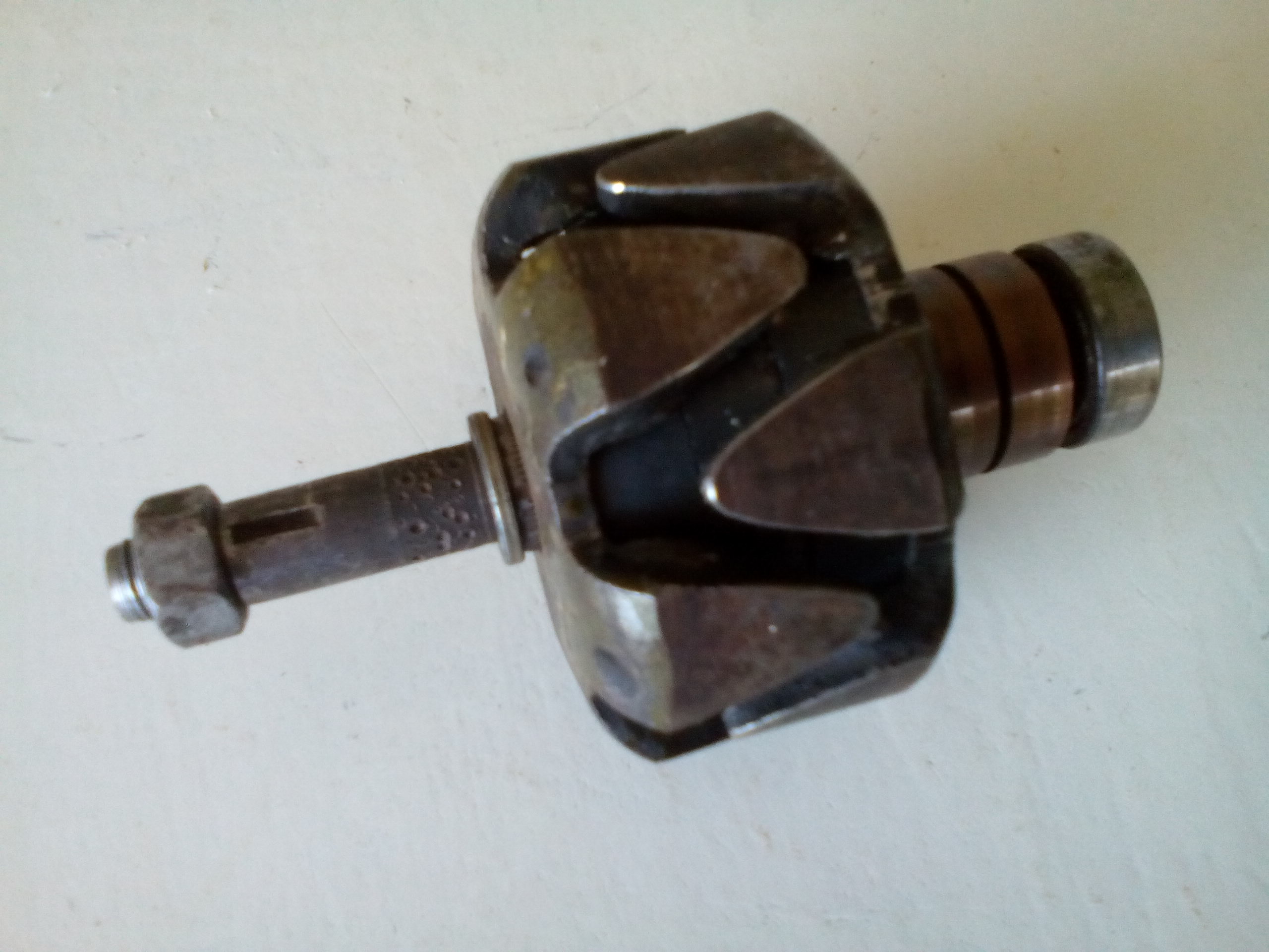

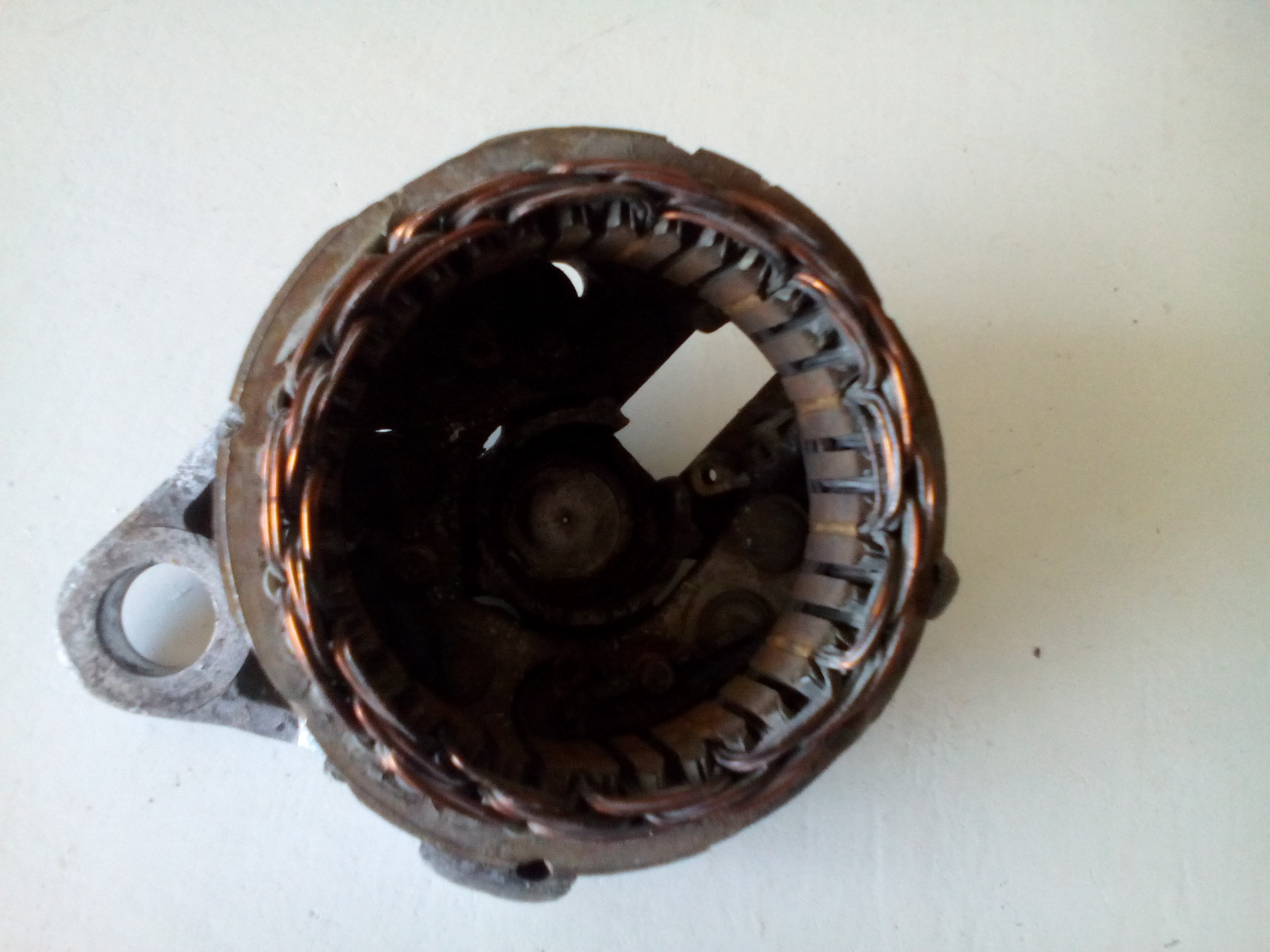

Здравейте! Не мога да кача снимки. Изписва ми че файлът е много голям. Машинките ги въртя с дрелка (китайска) с регулатор на оборотите в спусъка. Така че оборотите само бог ги знае колко са, аз ги определям на око. Подмених магнитите на ротора на алтернатора с по големи и по силни - кръгли феритни магнити с размери - 60 на 24 на 13 мм. 3бр. Сега дава до 6 волта. Мисля че, като пренавия статора ще повиша напрежението, но ще имам нужда от помощ за определяне броя на навивките и схемата за разполагане върху статорния пакет. Оригинално статора е с 36 канала и има по 12 бобини на фаза с по 4 навивки, ротора е с 2  звездообразни тела с по 6 полюса - 6 полюса N и 6 полюса S общо 12 полюса т.е. срещу всеки полюс на ротора стои по една бобина от една и съща фаза. Това се разминава със схемите които видях до тук във форума. Затова очаквам помощ. Благодаря предваритено.

600W не можеш да изкараш понеже механичната мощност на машинката е около 300W. Оборотите и са около 1300об/мин. Като ветрогенератор Ще са до 1000 об/мин. при много силен вятър и 100-200 об/мин при вятър 2-3m/s. С други думи 100-150 W максимум, с феритни магнити.

Здравейте! Искам съвет за пренавиване алтернатор от лада. Дали да се придържам към заводската схема - 12 полюса на ротора 12 бобини статора на фаза. Предполагам че съседните бобини са навити в противоположни посоки, иначе напреженията биха се унищожили. Или да използвам схемата с 12 полюса на dj_marti79 от стр. 69 - 12 полюса ротора 6 бобини на статора. Какви са плюсовете и минусите на двата варианта. Благодаря.
		dj_marti79
- Мнения: 457
Здрасти. Ако ладовия е този който си мисля с 18-те канала просто нямаш друг избор - 6 чифта полюси (12 магнита) и 3 фази с по 6 бобини. Ако магнитите са феритни - 360 навивки на фаза за да произвеждаш рано иначе чакаш 5-те метра. Навива се лесно.
