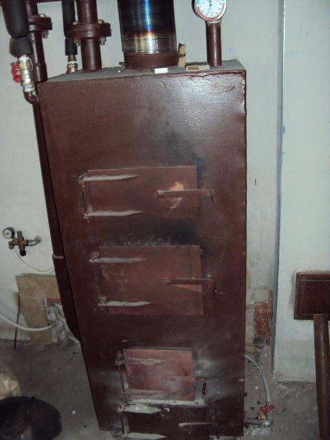

Помагайте в избора... Става дума за къща под Витоша, сега съм пред разрешение за ползване. Май съвсем на финала. Есента сложихме радиаторите. За разлика от ел инсталацията, ВИК, дори слънчевите колектори, ОВ инсталацията я прави не фирма, а един стар майстор, който познавам от доста време. След като пусна всичко както си беше проектирано, един ден докара с Москвата един котел , свалил го бил от една къща, където слагал газов и го сложи, за да направим проби, без радиаторите, беше сложил по една тръба от топлия до студения извод за всеки радиатор. Направихме пробите и а денс да си отнесе котела, а утре, то цената на желязото се срина (беше преди 2 години) и така и остана самия котел. Есента, като сложих радиаторите го викнах, потегна го (смени цялата задна стена, защото беше явно оставян без вода и разпънките по средата бяха изпуснали, завари го наново и сега тоя котел стои и о, чудо, работи... Снимал съм гом за да видите за какво става дума. Човека, който ми монтира слънчевите колектори го гледа и казва, че бил правен много кадърно, от дебела стомана, с два или три хода в горната си част, с тръби от задната и двете станични стени – дебели около 5 см в диаметър, безшевни и бил със сравнително голяма площ, която давала добро КПД. Факт е, че за Нова година, като решихме да се качим да празнуваме там с приятели го запалих и за 2 дни с общо около 300 кила донбаски въглища (6 чувала по около 50 кила, поне за толкова ги продават), от 4 градуса, в тази никога неотоплявана къща температурата стигна 23 в новогодишната нощ.

Сега съм се заровил за да търся някаква алтернатива на кюмюра, естествено. Предлагат ми да ми монтират горелка Iwabo (май така се казваше, шведска) модулираща, до 30 кв. мощност на този котел. Чудя се дали да го правя, дали ще работи свястно, и дали няма да ми изяде ушите или да си взема направо един котел на пелети на който производителя е казал какво е КПД-то...

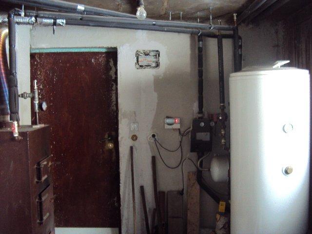

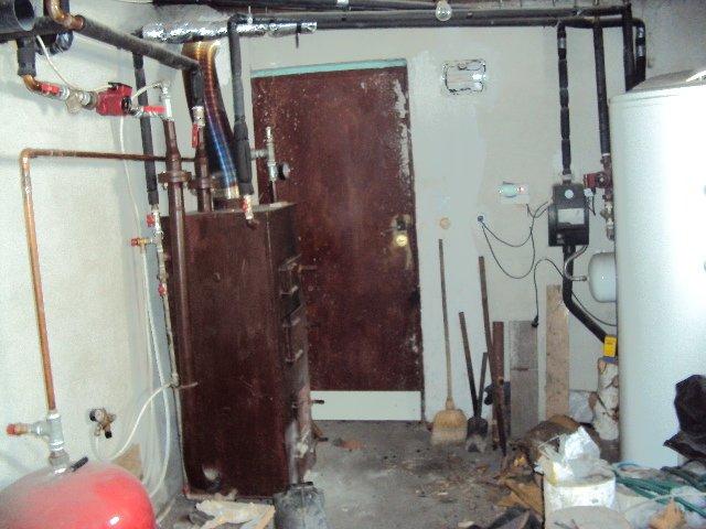

котелното

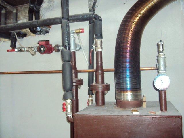

подаващата и връщащата тръби и помпата за инсталацията

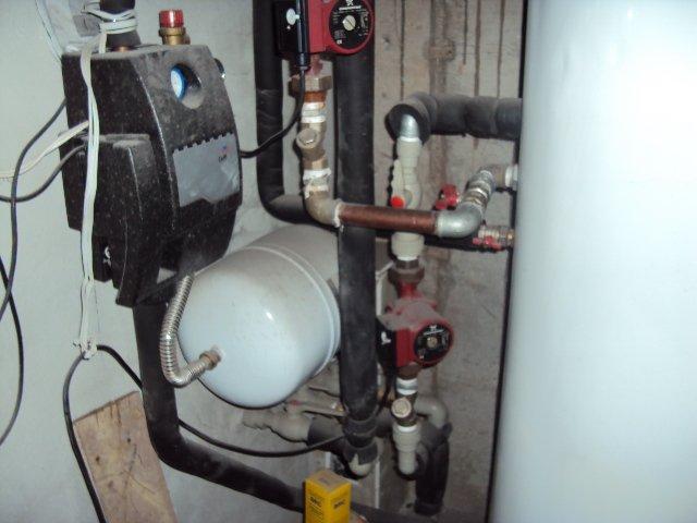

групата за слънчевите колектори и двете помпи-едната за рециркулация, другата за водата към бойлера
300 литровия бойлер с две серпентини
самият котел

stefan_b помисли дали реално може да се чисти този котел от пепелта, която ще остава в него. Имам предвид там, където са му ходовете на изходящите газове. Другото, което трябва да се замислиш е, че горелката ще ти дава насочен пламък, който ще блъска на едно място в котела от където може да ти създаде проблем. Като цяло нищо не пречи да му изцапкаш една горелка, но важното е дали ще върши работа и дали няма да ти направи по-голяма беля от колкото полза. Като гледам котлето изглежда доста стабилно и големичко. Просто трябва да се прецени дали няма да се развали само...

Според мен 5500лв. са много само за горелка пък макар и шведска. Съфоромци много се хвалят с Пелетерм- а, който е на подобни пари. Аз лично съм с горелка за 2000лв. и котел за 1600лв. и отоплявам такава квадратура. Всичко зависи от това какви пари си готов да прежалиш за такова нещо, естествено по- скъпото е по- добро, но има и добри комбинаций за по- малко пари.
Не се лъжи да слагаш горелка на този котел, защото пламъка ще бие на едно место и ти дефакто ще отопляваш водните ризи само с топлите газове, така КПД-то ще е много по- ниско отколкото, ако пламъка минава директно през глидерите.
