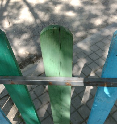

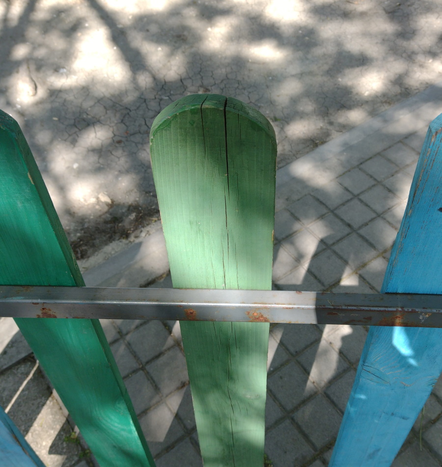

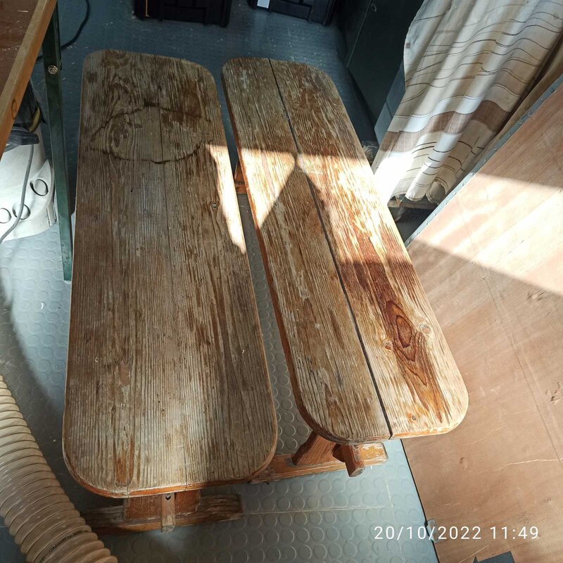

загледах се в оградата на една площадка. Това нацепване от какво се получава?
Предстои ми да правя ограда с подобни дъски - 100/25 мм. Купих ги преди 6 месеца и още два ще стоят на сухо и проветриво място. Как да избегна това пукане? Крайното покритие ще е грунд, три ръце байц и две лак.
Ако ги разцепя до дължина и ги слепя наново с разменена посока на влакната, ще помогне ли? Голяма игра ще е, но ако няма друг начин...

ZEDYCUS
- Мнения: 3104
По скоро ще им помогнеш по лесно да се доразцепят. Влагата и слънцето не прощават с каквото и да ги мажеш и лепиш на открито. Рано или късно ще се нацепят от постоянното движение на дървото в различната температурна среда. Дори тези които са под навес, но са външно пак са се напукали. Слагай железо.
На вилата всички открити нацяло без навес над тях огради с дърво ги подмених с железни. Рахат работа, подръжката е минимална.

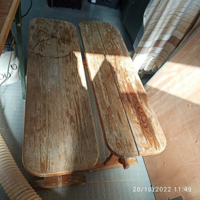

НА снимките са маси и пейки седели на открита тераса южно изложение.
