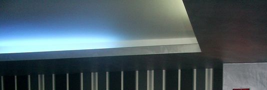

До другите един въпрос. Какво осветление ползвате за местата където се монтира скритото осветление. Прилагам една снимка взета от форума. Някакви луминисцентни лампи ли са това?
Ако някой има снимка на профила преди поставяне на гипскартона да сравня дали става така както съм го почнал ще съм благодарен =D>

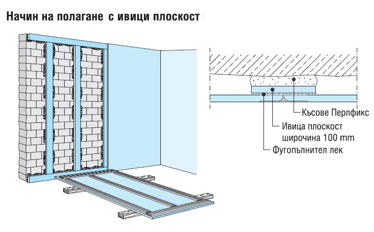

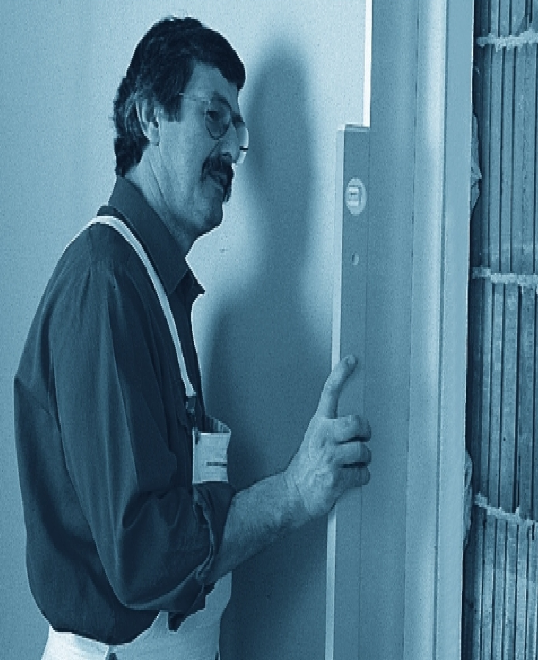

Доста е написано по темата за "сухата мазилка",не успях да прочета за каширания с топлоизолация гипскартон както и как се монтират плоскостите при минимално отклонение в равнините на стената/когато не могат да бъдат монтирани с лепило на "гребен"/ и си позволявам да кача две снимки от официалните страници на Knauf GmbH и Кнауф България.
Едит: Ивиците се нивелират както конструкция за предстенна обшивка!!! за това както е видно са с междуосово отстояние 600мм,а не както при директно лепене през 400!!!
Успех в начинанията Ви.

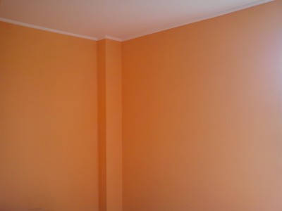

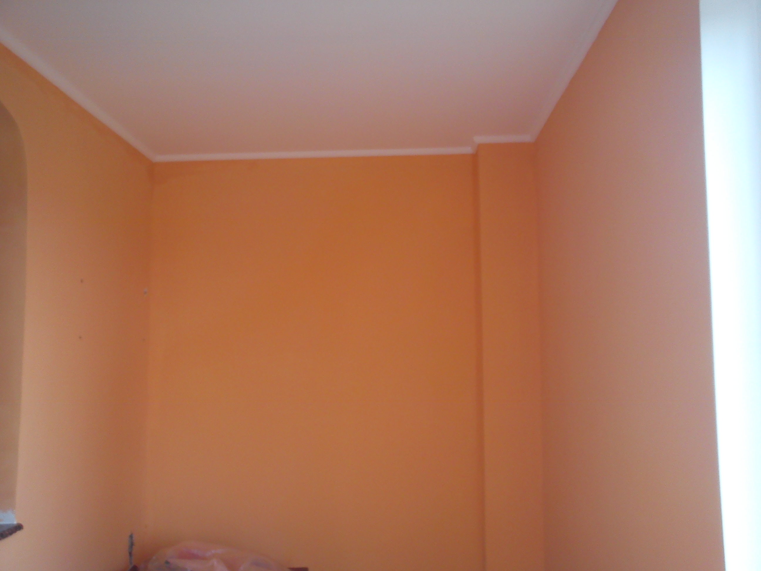

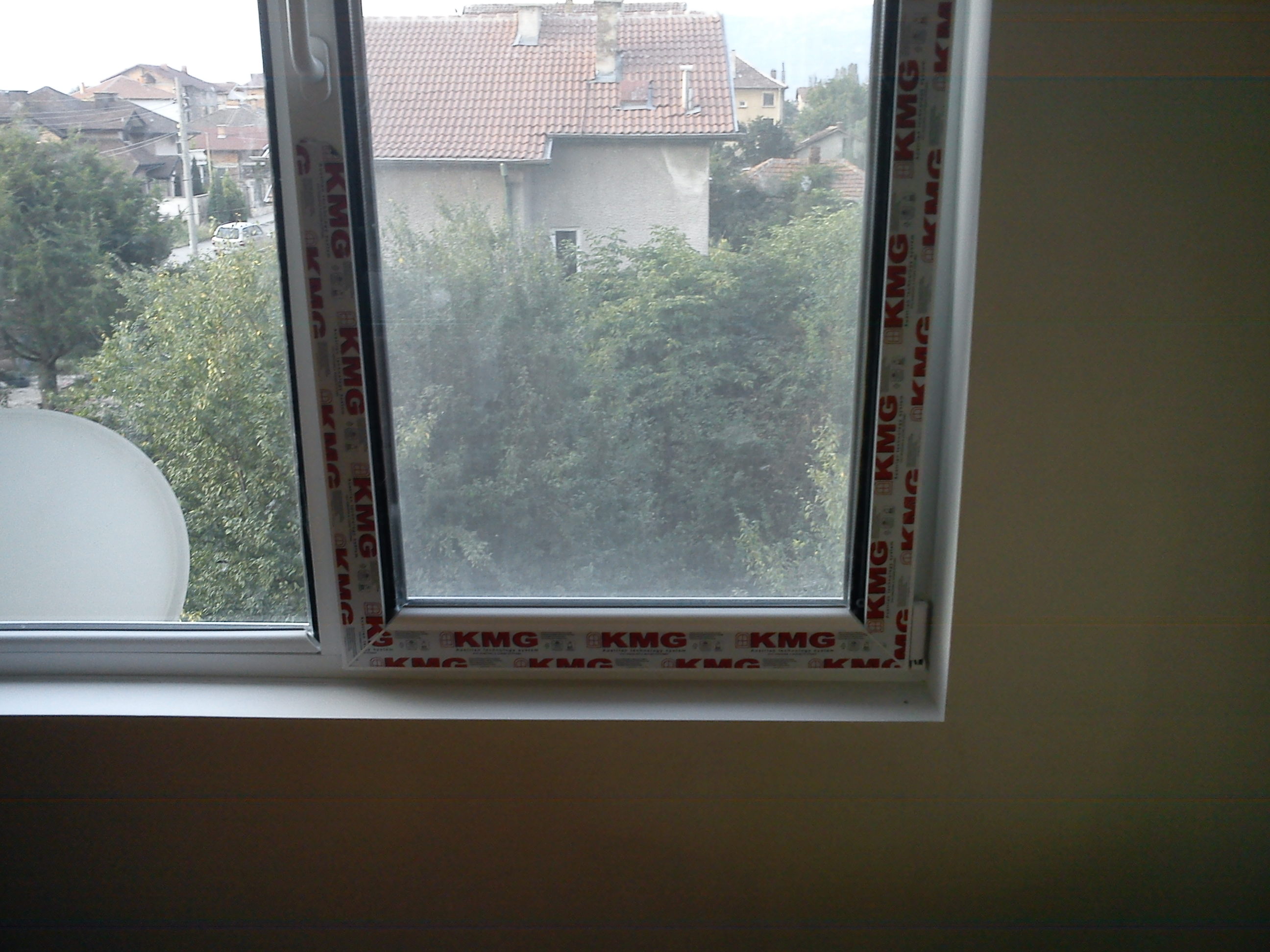

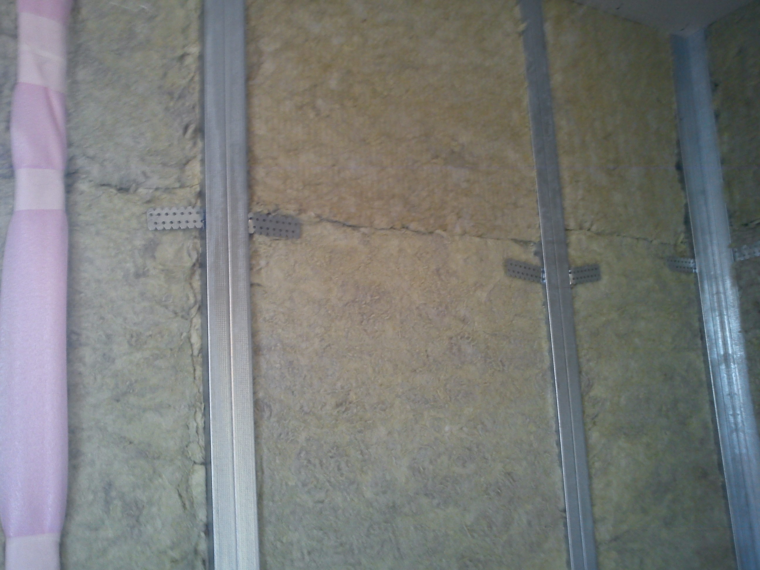

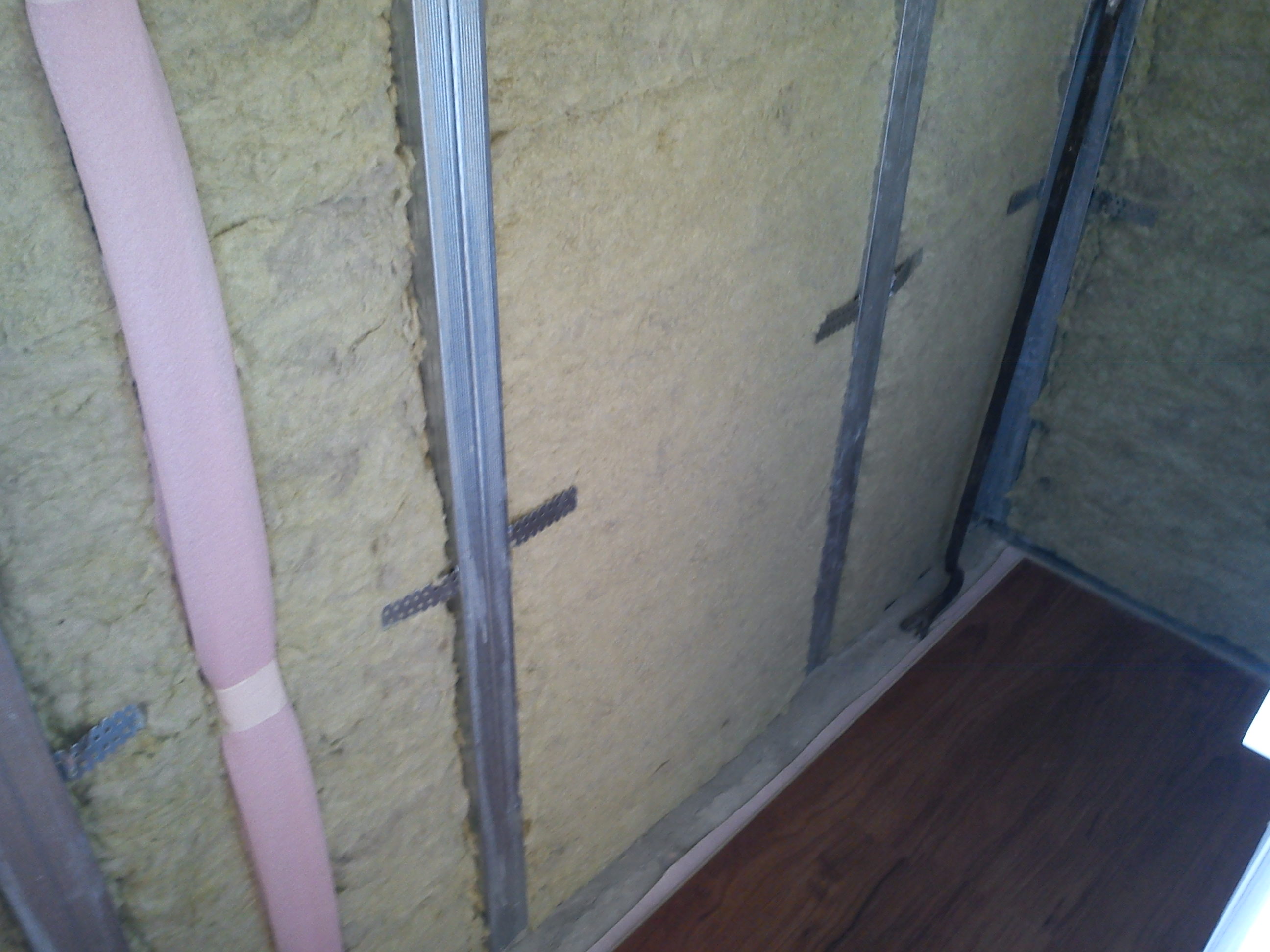

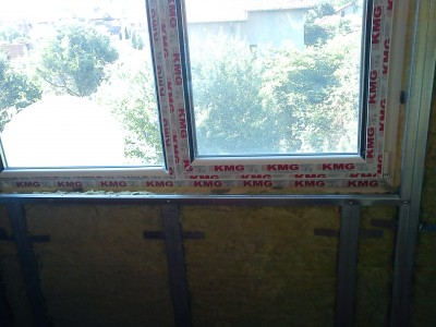

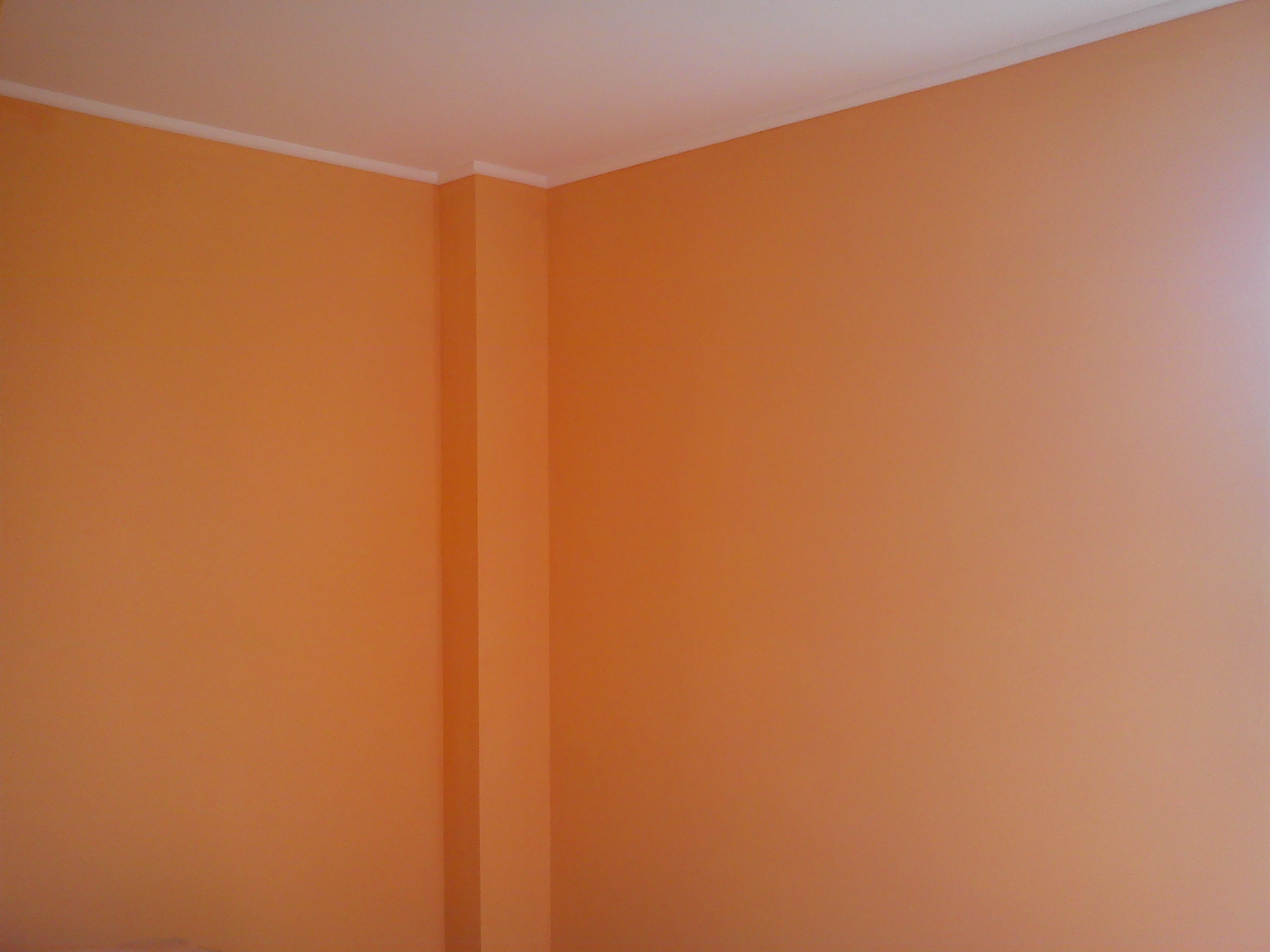

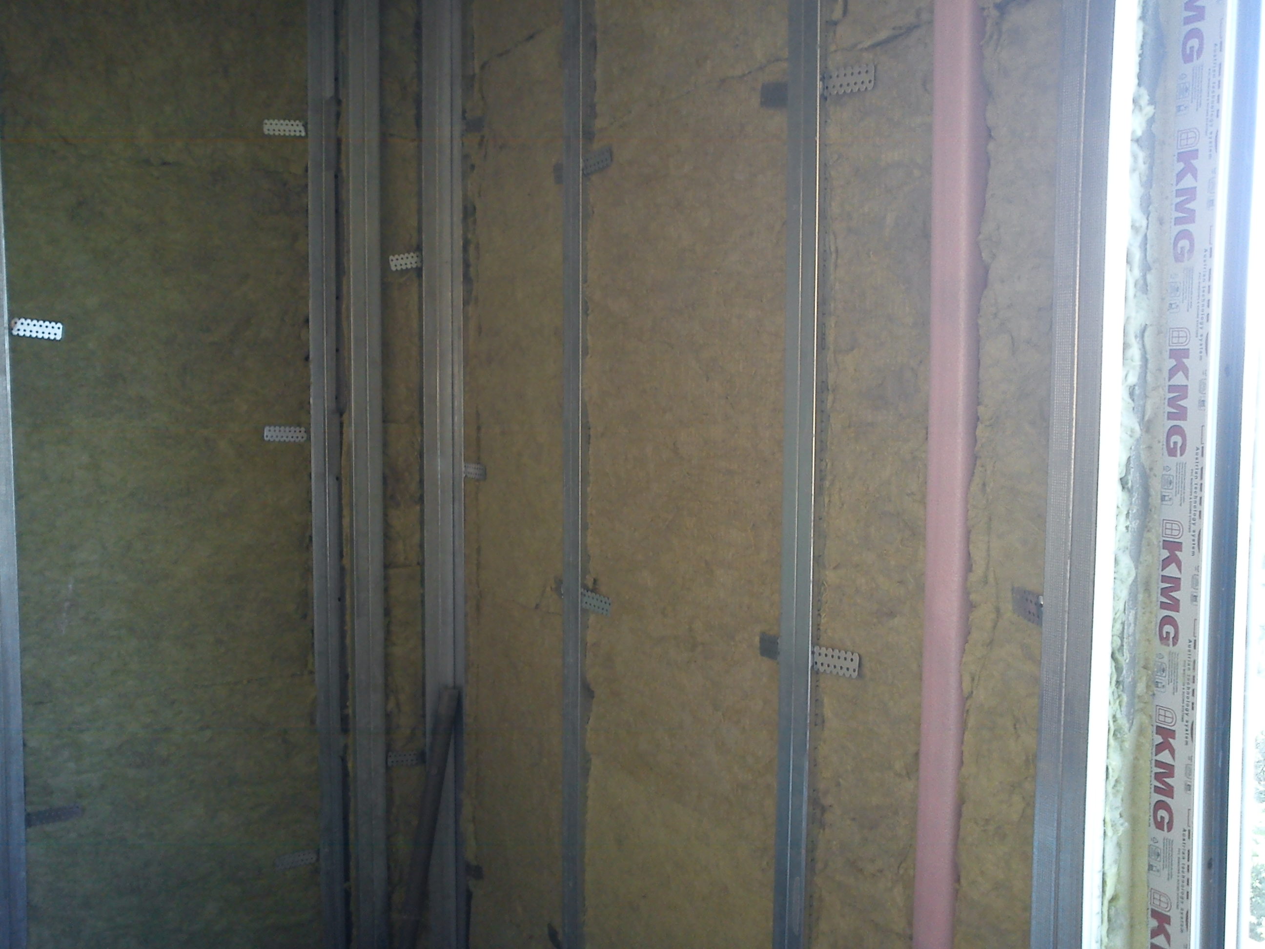

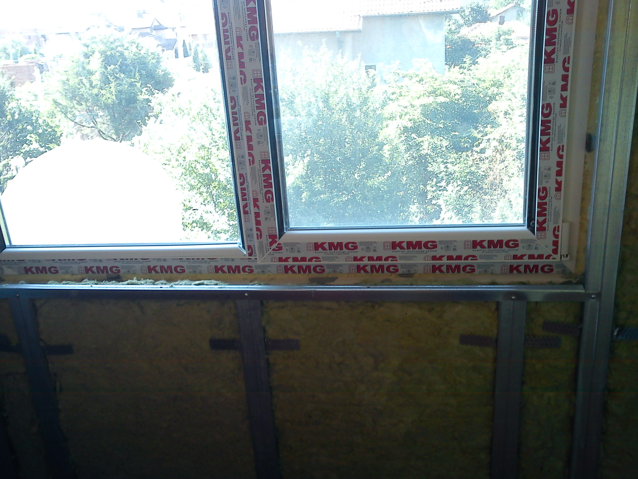

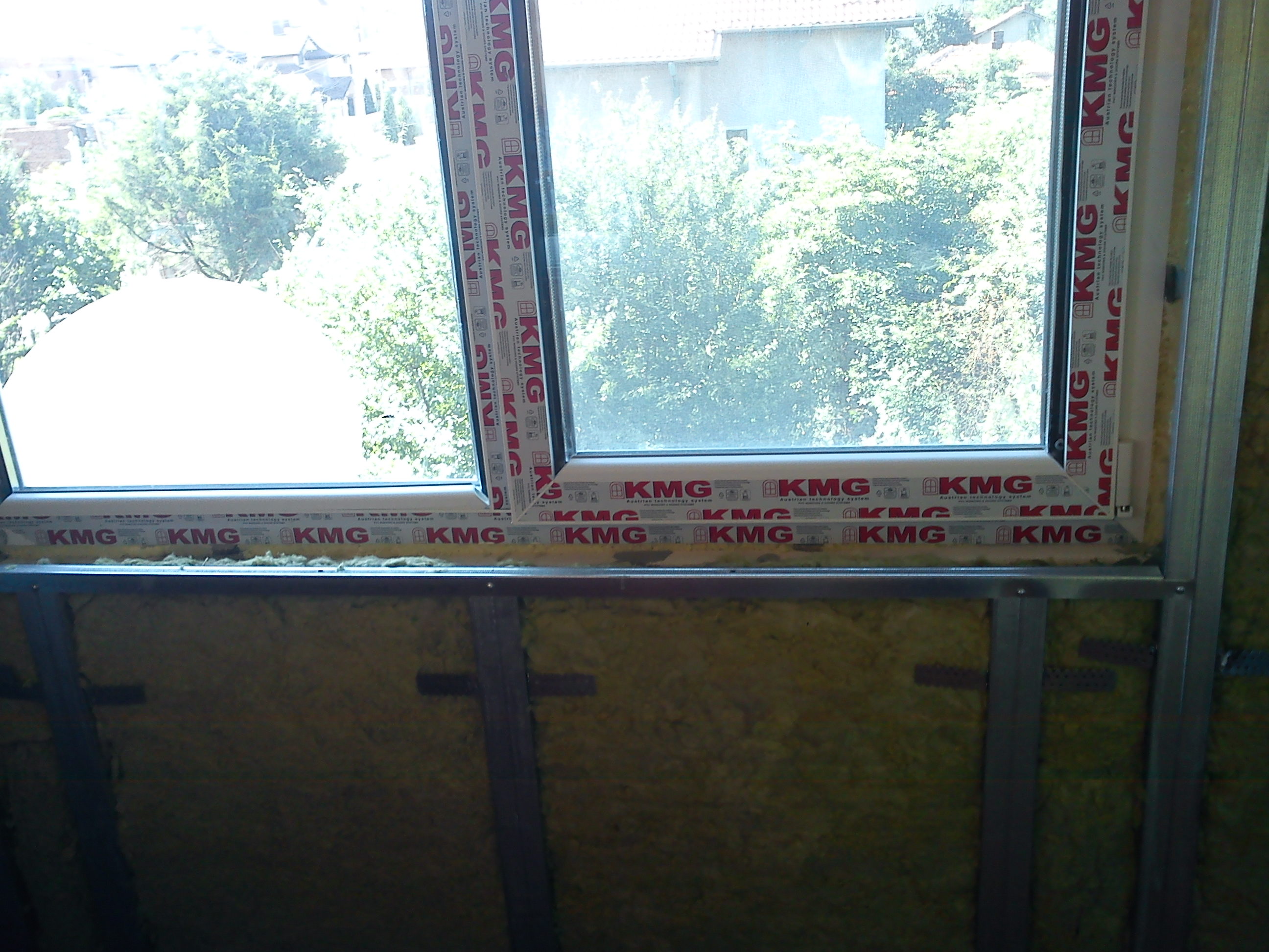

Благодарение на този форум, миналата година се навих сам да си направя кухнята, като пълен лаик в тази област реших да действам с профили. Като начинаещ, мисля, че който не е правил тази операция е най-добре с профили, за да може да поправя, до този извод стигнах като започнах да шпакловам, ако и при лепенето бях съсипал толкова време и материал :cry: . Търпя всякаква критика, но като за първи път си ми харесва.
Чаро - Акълия
А защо не прави стена по стена? :?: - критиката.
Как хвана картона при дограмата?
Браво за труда, добре е станало, нали?- похвалата.
:-D
k76
Ето още няколко.
