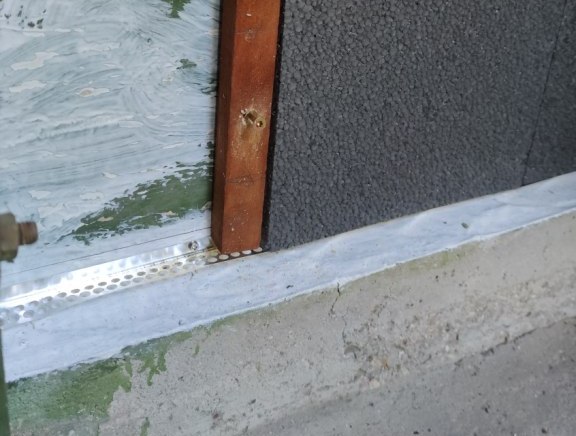

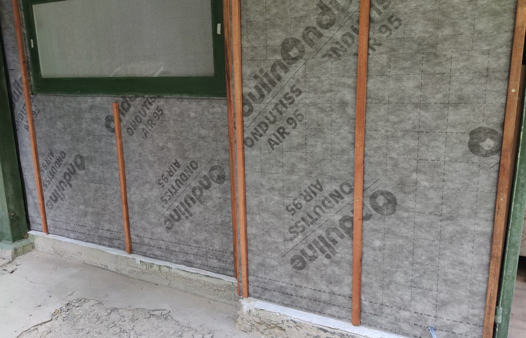

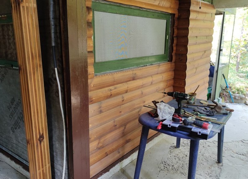

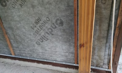

За екстериора съм приготвил малко заоблен сачак.
Преди това обаче, трябва малко изолация да се сложи на старото бунгало.
Накрая трябва да се получи вентилирана фасада, че влагата в гората е проблем.

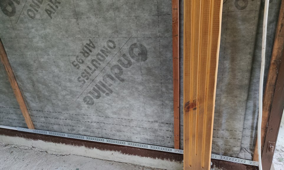

Не можах да намеря нужните перфорирани профили за вентилирана фасада, затова използвам ъгли за шпакловка :)
(снимките ги върти както си иска)
Това бялото е хидроизолация на долния ръб, където дърво среща бетон. Отгоре ще има паропропускливо фолио, още летви и тогава сачак.
kborisov - специалист
На истинските профили за вентилирана фасада, отворите са тесни и продълговати.
Та чудя се дали не си правя кошер с тия ъглови профили, ама ще видим ...
Иначе външния вид ми харесва :)
