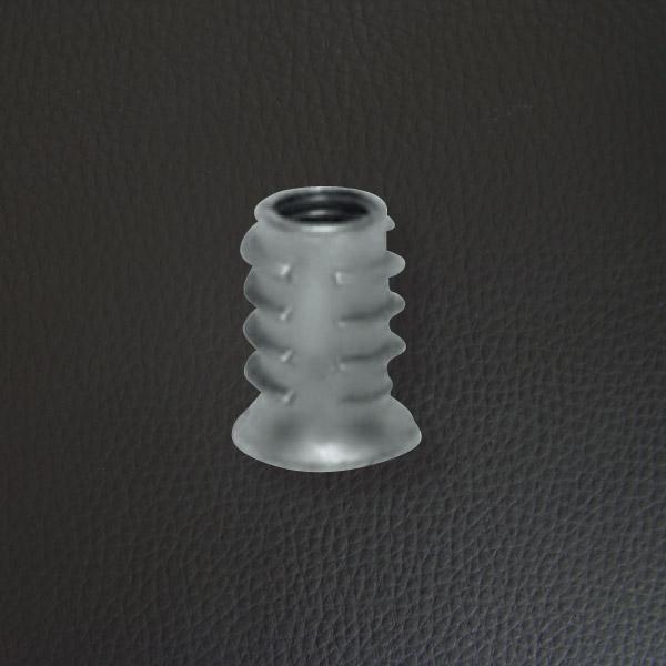

Чудя се, да ползвам ли металните дюбели за винтавете на пантите. Има ли смисъл?
Metalen dyubel pic540_1.jpg (29.89 KиБ) Видяна 3725 пъти
colyo - специалист
Мен ако питаш, не. Отворите за пантите си стават на ръка, не се притеснявай. Малко по-халтаво влизат пантите, ама все пак няма да стрелят и си се хващат с винтове. Най-добре е на машина, ама като няма, мяташ дрелката. Даже и отворите за стягане на плотовете в ъгъла си правих със същия фрезер.
shadowman - майстор
Това на снимката е муфа за която се пробива отвор 10мм и се навива винт 6мм. Моето мнение, е по-добре дюбел на пантата за страницата отколкото на пантата за вратата. Самия винт не носи вратата а плътния отвор, винта само крепи пантата за вратата. Тия дни ще обясня със снимка какво съм имал предвид за отворите на пантите.
