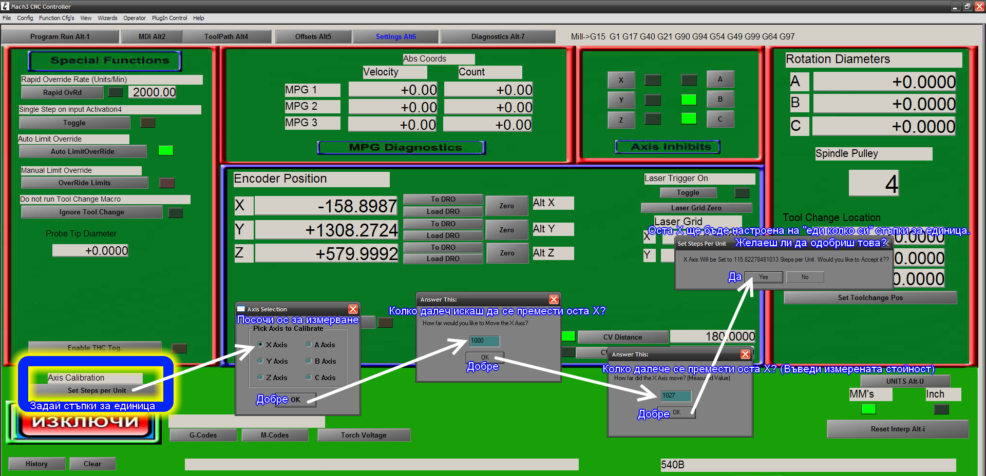

Опитай се Mach-а сам да определи Steps per.., по тази схема.

Steps per ги определям по тази схема, но установих че със цели стойности на step/per, Мax3 работи по-добре, а и точността се запазва прилична. Все пак ако изчистя проблема с изместването ще проверя със автоматичните настройки дали ще се получи промяна.

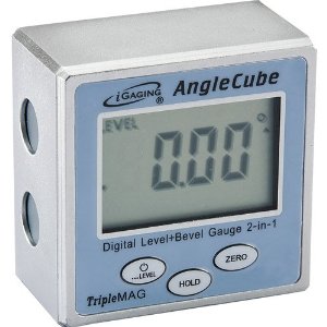

Относно перпендикулярността - може и да не е перфектна, защото я настройвам с "дюлгерски" ъгъл, но нарочно съм си играл да я направя максимално добра.
Аз например за тази цел си поръчах ето това - с резолюция 0.05 градуса и точност +/- 0.2°
и съм в очакване да дойде :)
