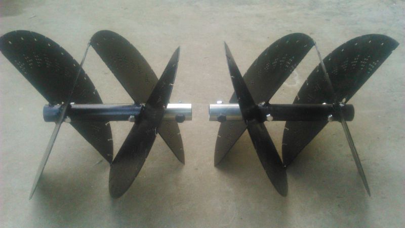

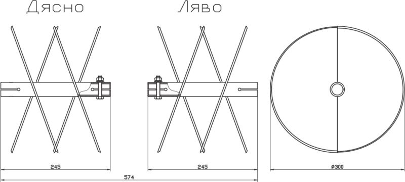

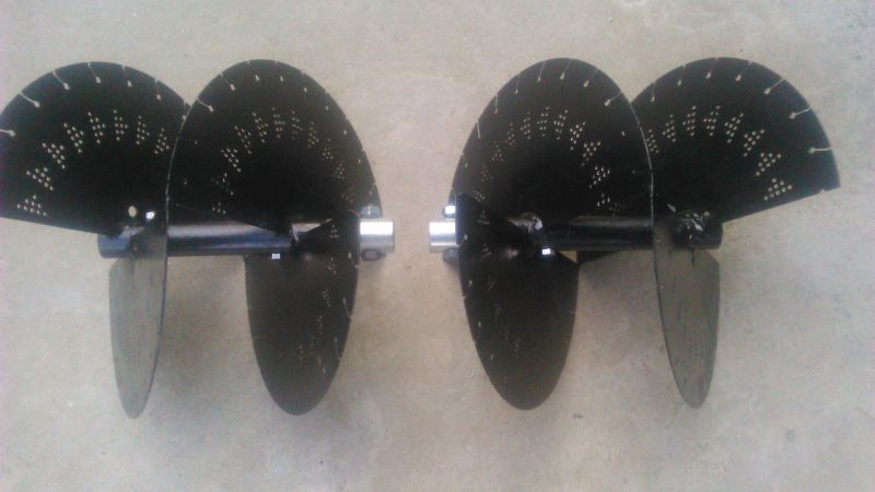

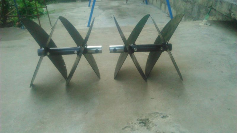

Осите всъщност са тръби ,които се слагат върху полуосите за металните колела.Просто не исках да купувам още веднъж полуоси,иначе всичко е мерено до милиметър.Довечера ще снимам как изглеждат върху полуосите,а как ще работят :? ...при първа възможност след потопа.P.S. това са чертежите на тези които се продават.
moreno - специалист
Така изглеждат върху полуосите :rock:
teon - специалист
...браво, много добре изглеждат както и хрумването да ползваш диамантени дискове :supz: ...дай отзиви от работата им...такава идея имаше преди 30 и кусур години във вестник 'Направи сам'...
