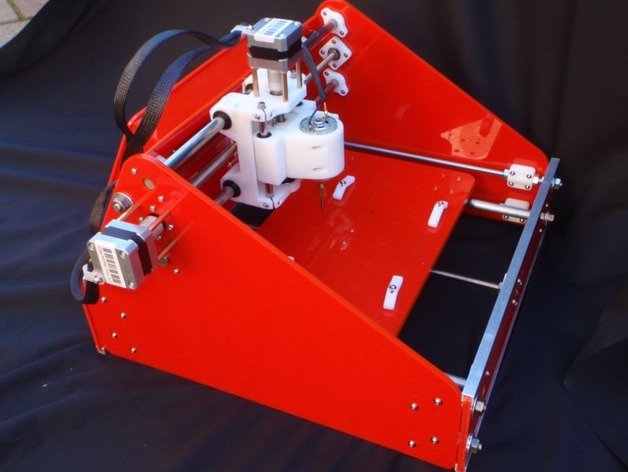

P.S. Full 3D printed CNC mill and laser cut
http://www.instructables.com/id/3D-printed-CNC-mill/
CNC mill 3D printed and laser cut.jpg (58.08 KиБ) Видяна 4769 пъти

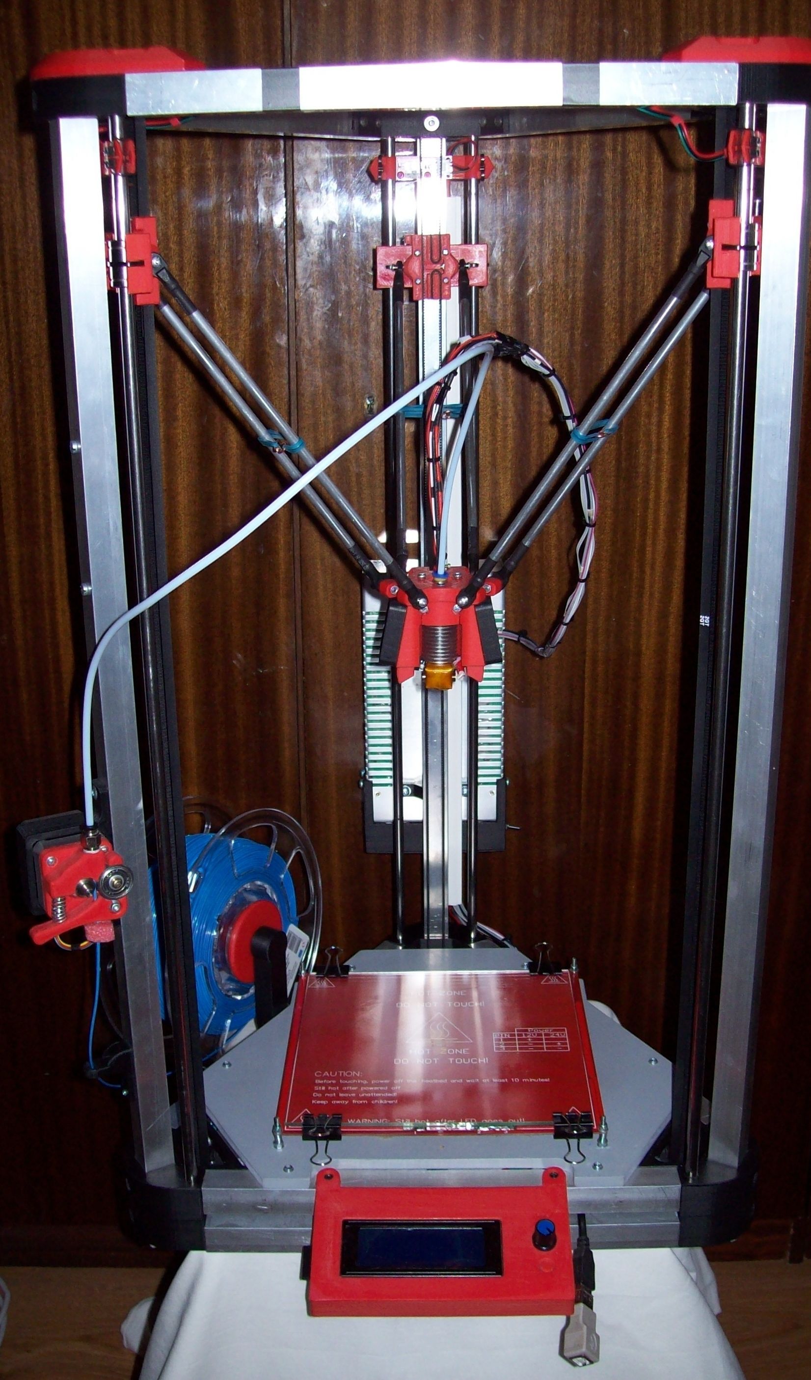

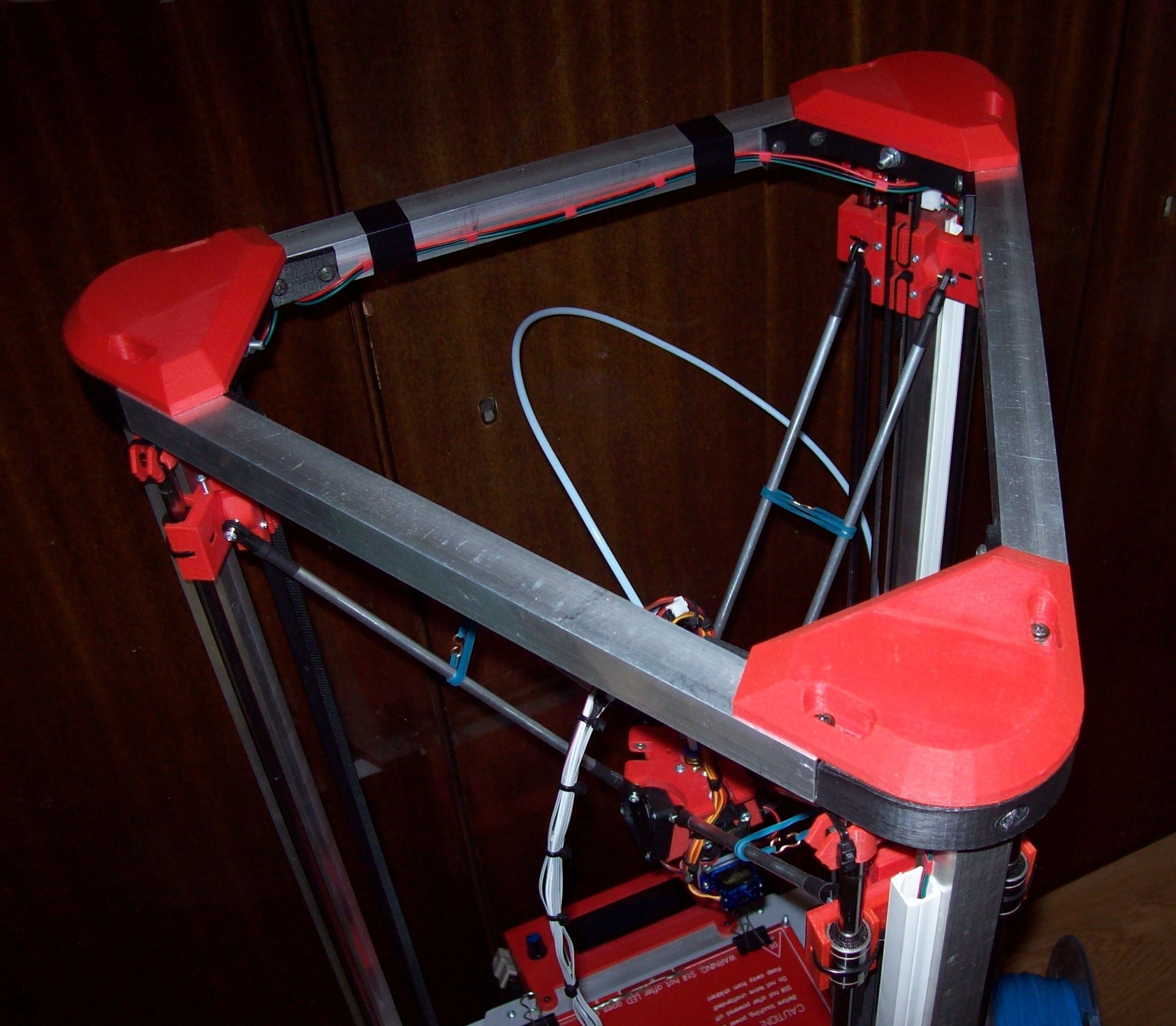

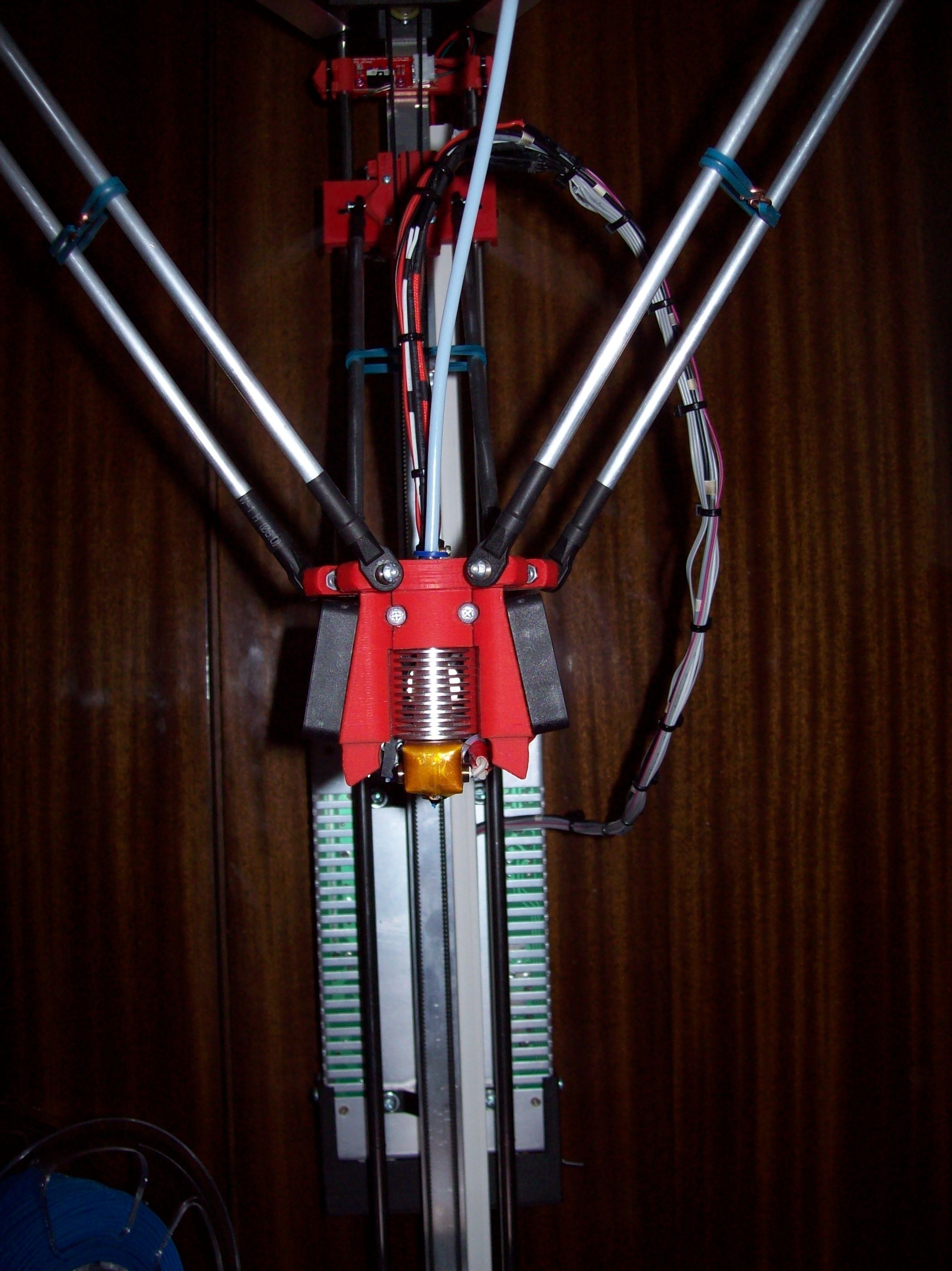

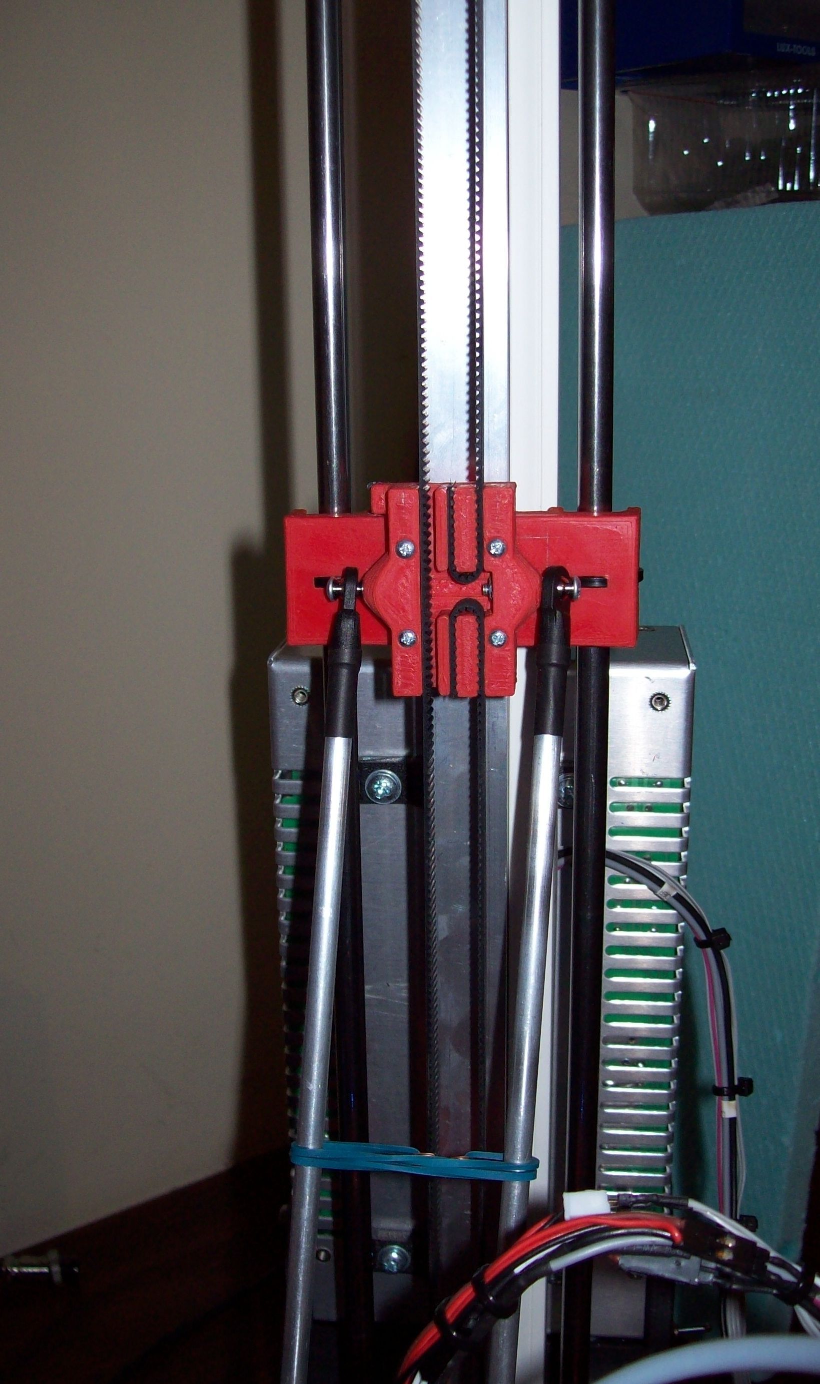

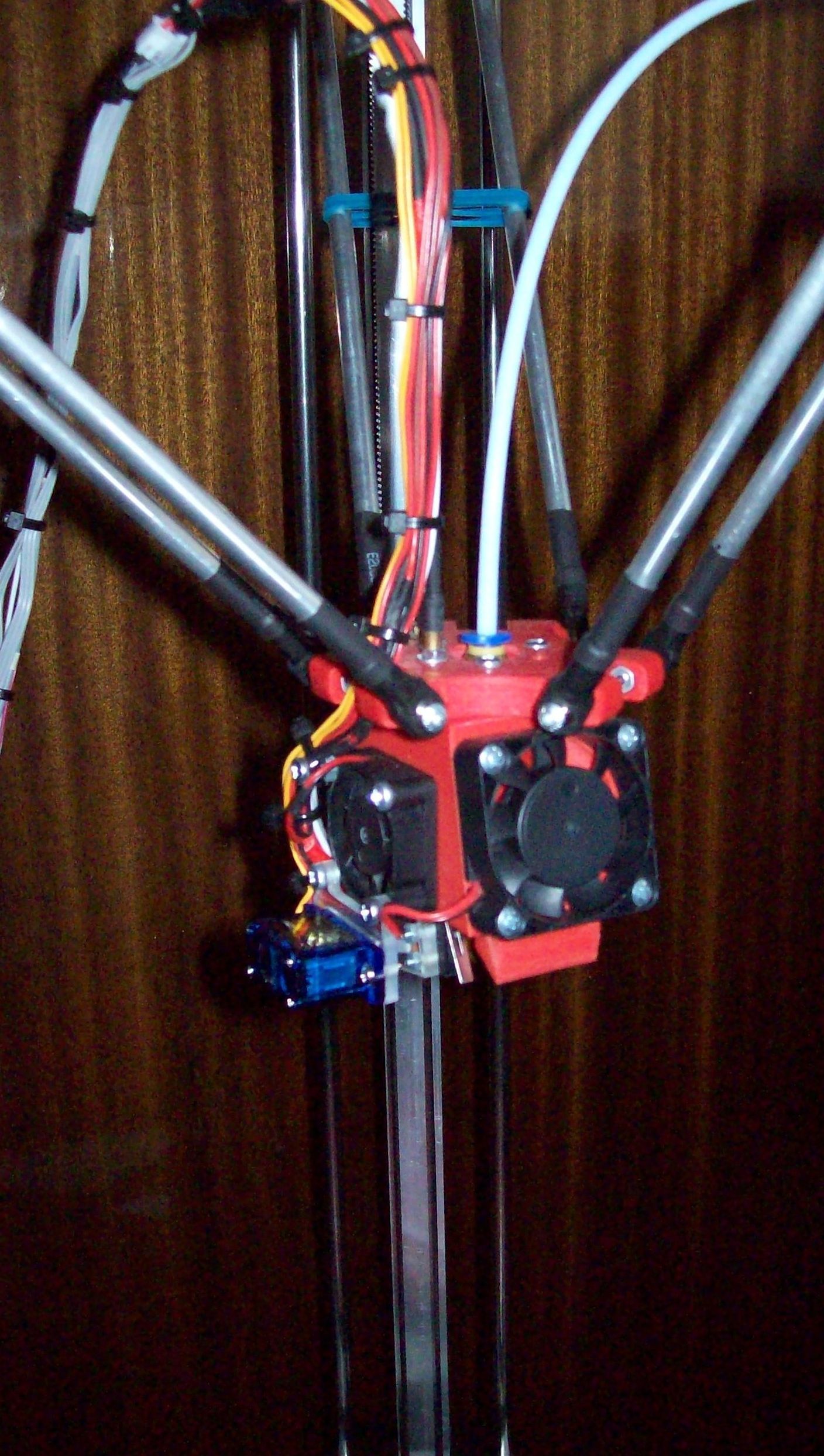

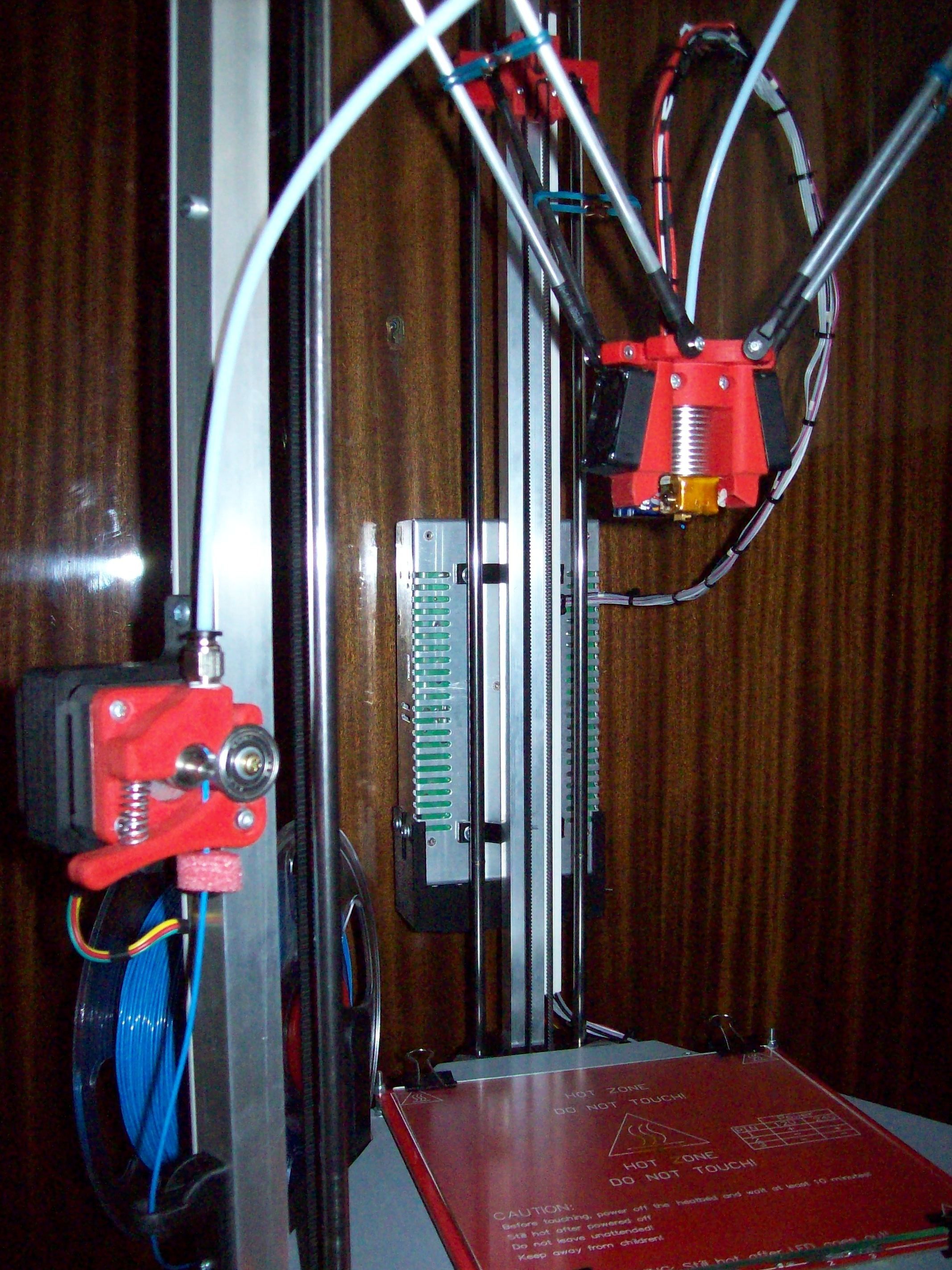

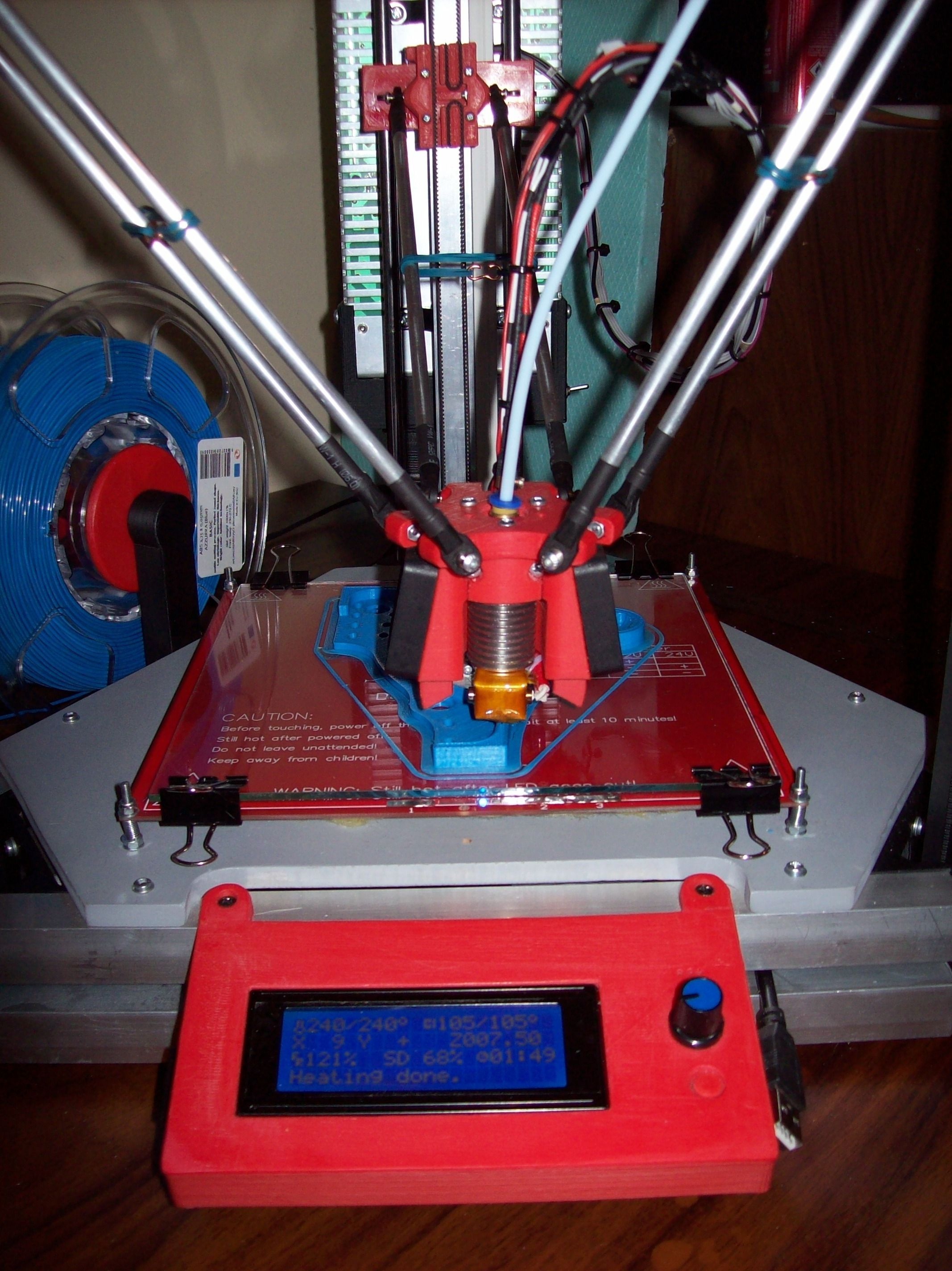

Здравейте.
Малко да освежим темата,че тя - темата - съвсем пропадна надолу. :wink:
Едно мнение на колегата lilysto от форума ,ме провокира да се заема с направата и на един
3д принтер с Delta кинематика /Делта робот/ по технологията FDM.Отне ми известно време да чета по Интернет и форумите,за възможностите,предимствата и проблемите на този вид принтери и се оказа ,че дявола не е чак толкова черен както се казва. След като всичко вече е минало и резултатите са повече от добри, като основно предимство мога да посоча по-голямата скорост на печатене и по-доброто качество на печат.
Наистина калибрирането на принтера и настройките на фирмуера могат да доведат до някакви трудности тъй като се
работи с ъгли но когато човек изгледа и някои подходящи филмчета на You Tube и това се решава.
Изработката на принтера не представлява някаква трудност.Конструкцията е семпла и разбираема но трябва да се работи с по-голяма прецизност и точност.Единствено проблем може да предизвика изработката на ефектора /печатещата глава/ тъй като при нея всичко е много компактно.
А като резултат се получи това: :arrow: :arrow: :arrow: :arrow:

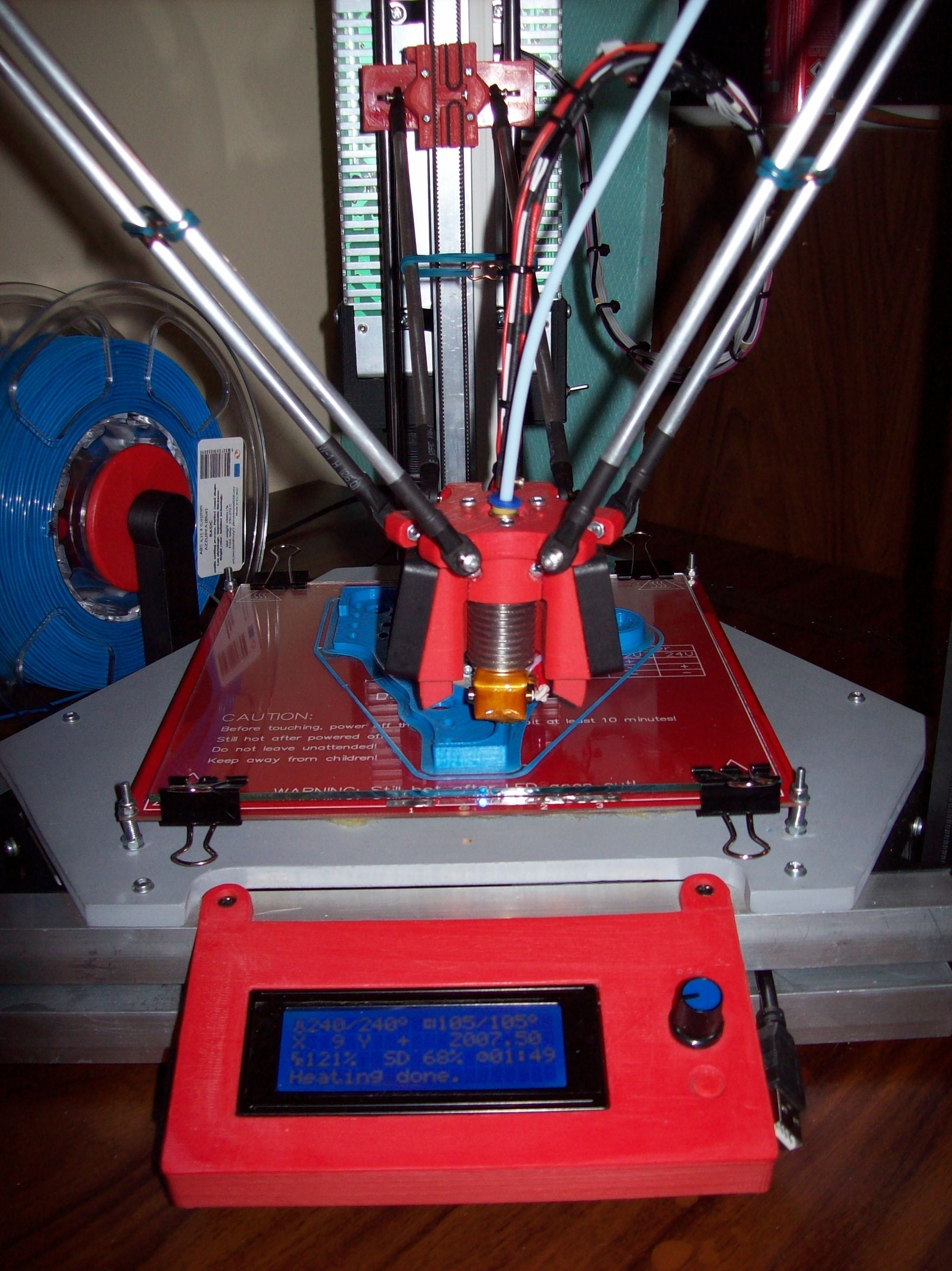

STEPER - специалист
Още няколко снимки
STEPER написа:
Още няколко снимки
Невевроятен е!Поздравления, направо го искам :-))))) Аз все още се боричкам с настройките... :cry: :cry: :cry: Всъщност, ако успея да направя нещо с моя делта, идеята ми е да сменя екструдера с такъв за глина. Искам да си принтвам глина :-) Според теб, лесна ли би била замяната на екстудера?
Virtex - майстор
Любопитство - колко е крайната цена на този принтер, без да се брои времето, прекарано в търсене и проучване.
