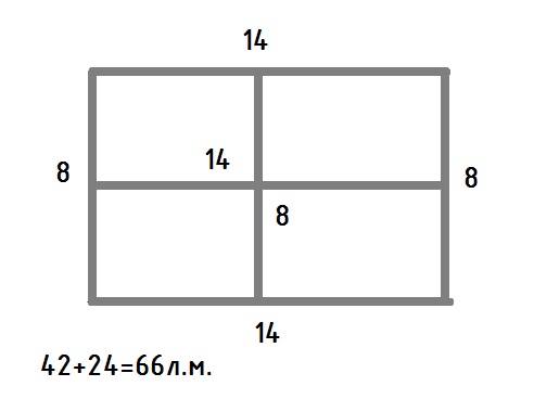

Tsilkov Ако ми беше проектанта на моята къща и ми обясняваш как е нормално 50куб.бетон за основи е нормално щях да се спукам от смях и да те помоля да си смениш професията.Има денивелация и как така стана 70м по 2м дълбоки :? Да не говорим от кога 16+28=70?
v_tan - специалист
Ето как може би се оправдават тези 50куб.м.
плоча: 112кв.м. х 12см=13,44куб.м.
основи 66л.м. х 0,4м х 1,4м. = 36,96куб.м.
