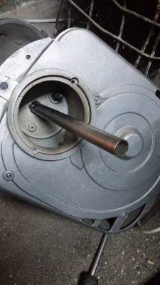

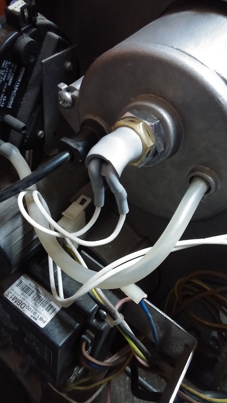

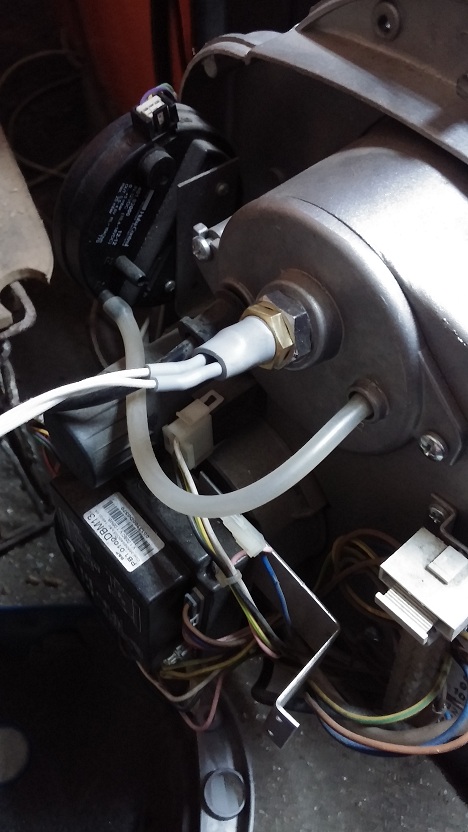

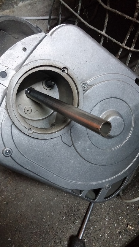

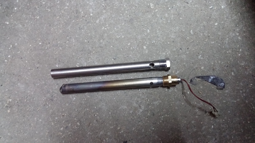

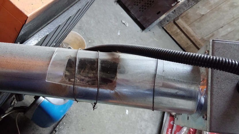

Монтаж на новата запалка:
20151216_152109.jpg А това е малка модификация на шнека
Кабелите подвиваме надолу

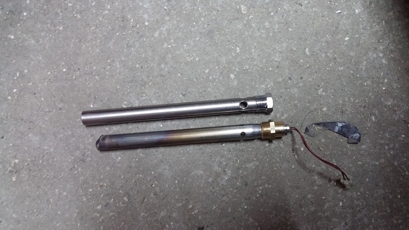

20151212_165055.jpg Монтаж на новата запалка:
20151212_163415.jpg Новата тръба е малко по-дълга и трябва да се резне:

:prayer: Браво яки снимки, ако не е тайна от къде се купува запалката цена, да съм спокоен за мои клиенти, тръбичката комплект ли е. Имам чувството че може да стане и за горелка Грейко.
iceheart - специалист
Филме за Грейко за съжеление не става. За Фероли и някой пелетни камини става перфектно.... Аз съм от 2 години с такава и съм сложил доста и мога да кажа, че са много издражливи и палят супер...ако ти се отдаде възможност сложи такава и ще видиш..
Това е вносителя за България....
http://motor-barbeque.com/102/103/120.html - Това е запалката
http://motor-barbeque.com/102/103/128.html - Това е тръбичката (сменя се еднократно)
Една много важна подробност...тръбичката трябва да бъде минимум 15 см. По напред в темата бях пунал няколко поста за тези запалки....и заводските инструкции...ако някой има интерес ето още информация...

filmatoplo - майстор
:) Благодаря, защо не става за Грейко, заради тези 15 сантиметра ли.
Не, просто модела на запалката е различен. При Грейко е без резба и е по малка мощност. До колкото знам Грейко използват запалки на Rauschert - Германия. Чуваше се, че ще минават на FKK - Япония, но май се отказаха заради мощноста на запалките. Грейко търсят ниска обща мощност за да могат да се използват UPS-и с малка мощност, поне доколкото ми е известно на мен.... Трябва да питаме колегата дали е така....
Значи че запалката става.
